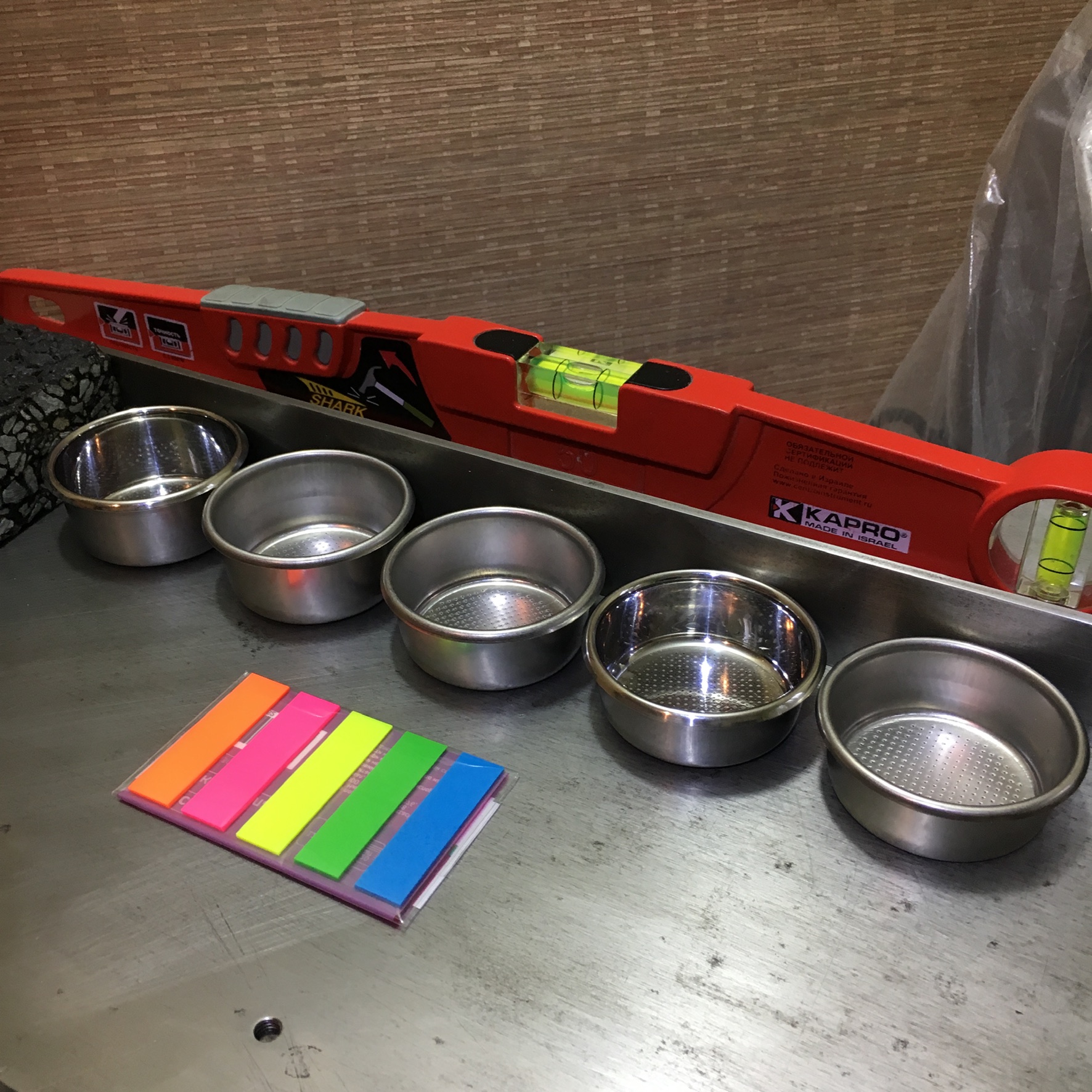

разные корзинки калибра 49мм, которые удалось достать. на вКус кофе, корЗинка не влияет….)))
Уплотнял с очень приличным усилием.А как вы советуете?
1. только в холдере. 2. на «глубину» технологически необходимого зазора на «набухание» 3. без перекоса. 4. усилие «царя Бога баристы» просто выполняю в 4 пальца от кромки корзины. 5. не забываем про помол и баланс вкуса.

Вообще ничего не понял. 2. Какой должен быть зазор на набухание? 4. ??? Что значит на всех весах уйти в район 1000гр. Уплотнять с усилием в1кг? Как это измерить? Просто не знаком с терминами барист
Ivan petrov: - зазор 3-4мм. чтоб таблетка не вступала в контакт с сеткой. по пункту 2. есть весьма осязаемый тактильный момент «каркас частиц сел», тоесть все дальнейшие выполнения потугов про вывернутый локоть вдоль хребта и нагрузки, болезни суставов на потоке - оставьте мастер классам за7.
