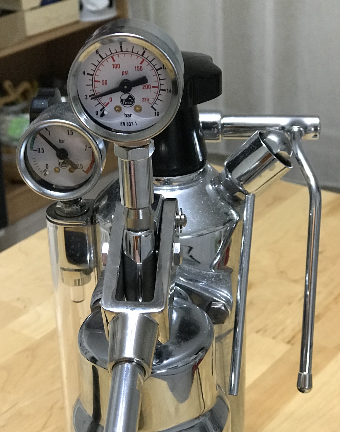

Установил на днях манометр в группу, выяснилось, что если давить на рычаг с усилием, чтобы "немного прогибалось", то это будет соответствовать давлению в 10 бар

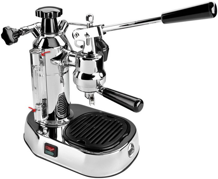

Люди добрые, необходимо снять пластиковый колпак, под который попала грязь. Но это оказалось не так просто, можно запросто сломать фиксаторы (на фото отмечены стрелками). Кто снимал, подскажите пожалуйста как это половчее сделать.

Вопрос, поставил манометр, наблюдаю интересную картину, нагрев, поднимается давление до где-то 0.9 потом нагрев выключается, секунд за 20-30 давление падает где-то до 0.5-0.6, тэн включается на несколько сек, давление поднимется до 0,9 и далее все повторяется Вопрос - так должно быть, или у меня где-то прокладки не держат?
Buhta: 1. Обычная скорость остывания. 2. Гистерезис давления в 0.3 атм вполне типичен. 3. Само значение давление в последнее время таким и выбирают для предотвращения перегрева.
TMN: Переживаю, чтоб не травило нигде. По идее давление после того, как дойдет до 0.9 в закрытом пространстве, должно держаться, ( неужто вода за 20 сек успевает так остыть, что давление падает?) До установки манометра я думал, что термостат так выравнивает температуру( частые вкл/выкл) , чтоб минимальная разница была, но не думал, что давление плавает.
IgorK: "в последнее время" у меня gaggia g105 выпуск 2000 года, это ко мне тож относится?
В данном случае температура и давление связаны неразрывно, если немного упростить, то это одно и то же, но выраженное в разных единицах.
Давление в бойлере устанавливантся минимальным, при котором достаточная сила пара для взбивания. Ваша Гаджия от Павони отличается только декоративными украшениями.
Не термостат, а прессостат, реагирующий на изменение давления.
