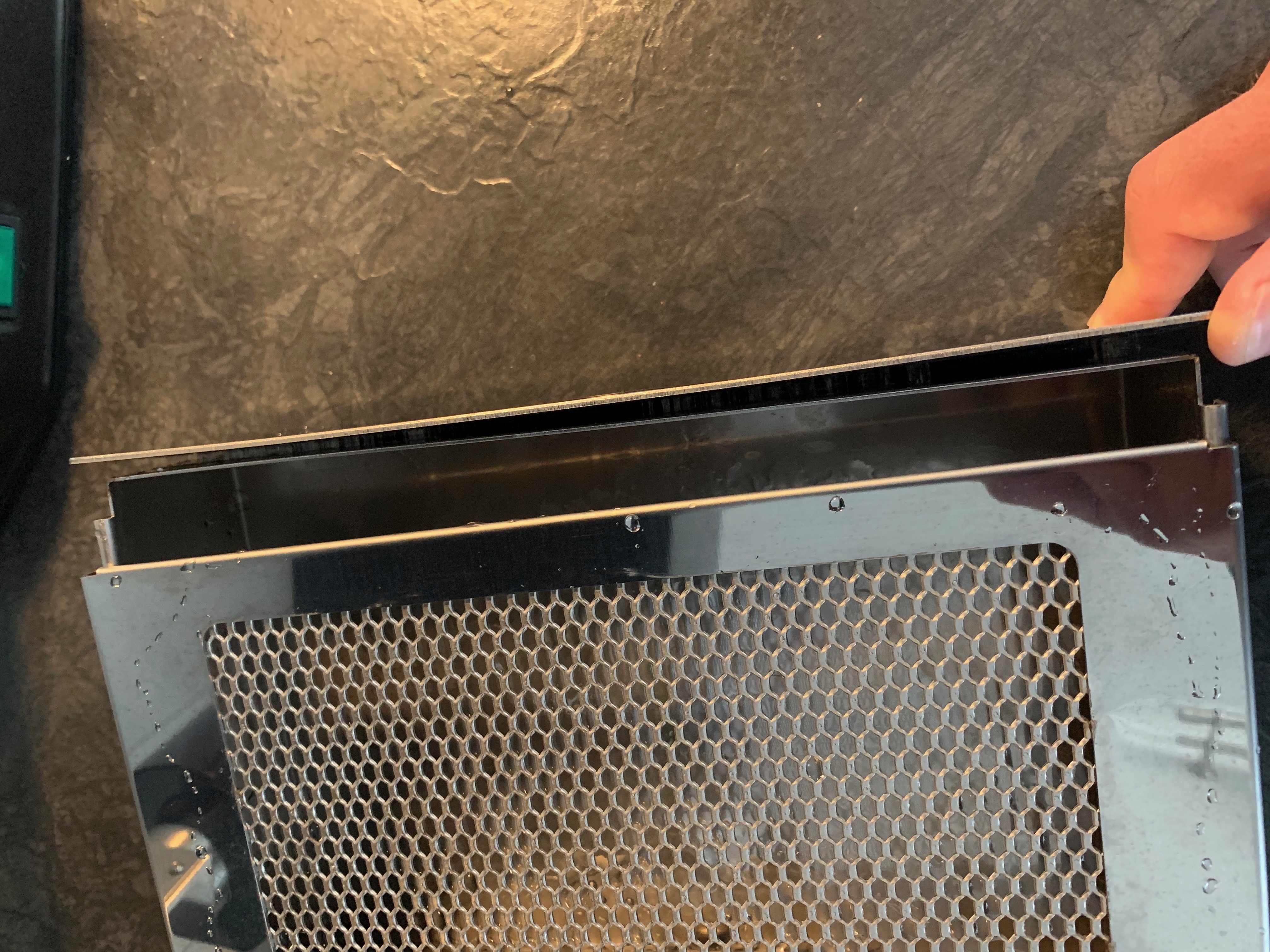

Вот какой косяк вылез. Фасад с надписью VBM приклеен к поддону двусторонним скотчем. В какой-то момент (при нагревании поддона) начал отклеиваться) Посоветуйте какой-нибудь скотч, который не боится нагрева.
