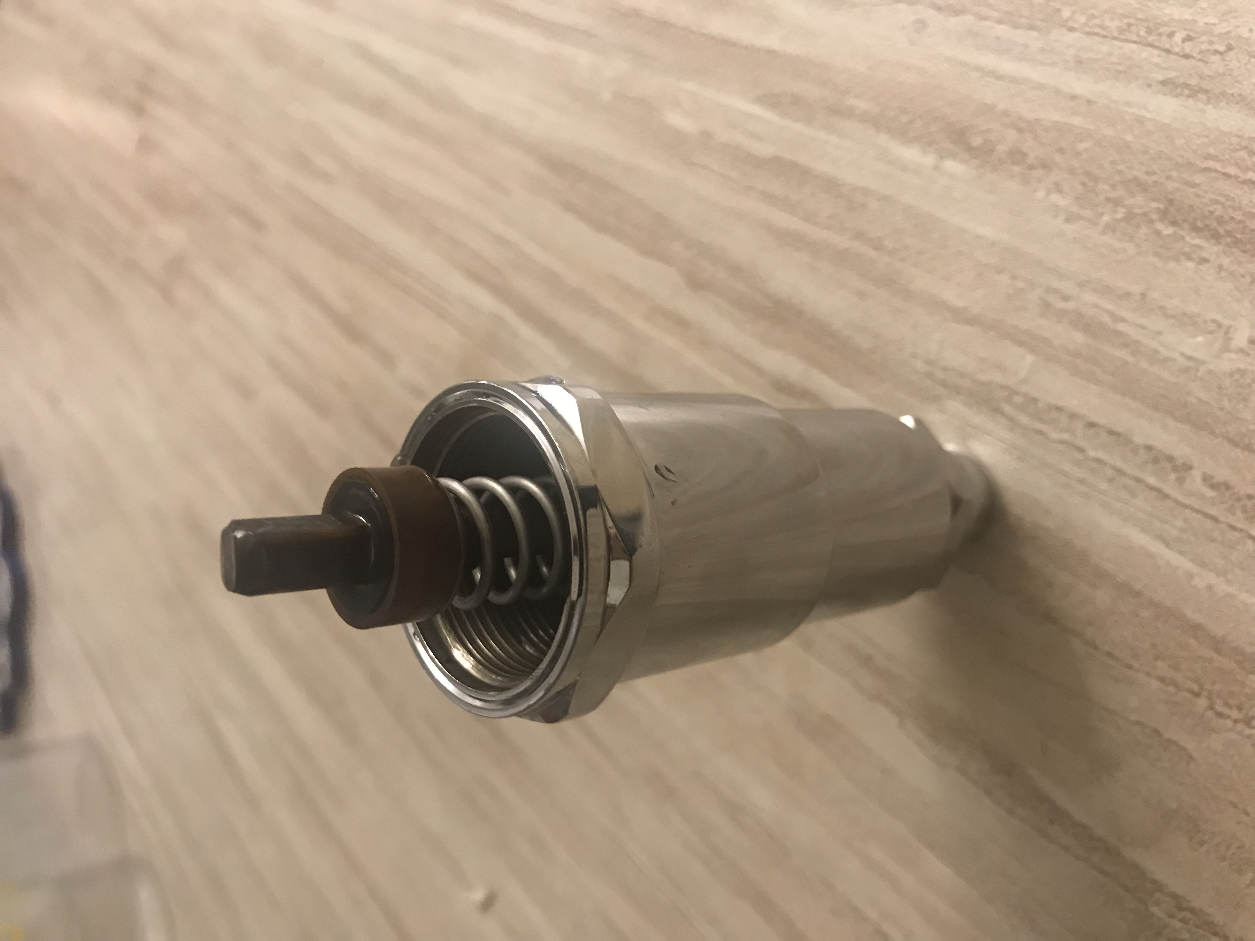

Да, уже отыскал тему, где люди вот вот просверлили входной жиклер, до него по ощущениям добраться полегче - он под самым верхним грибком, чем до пружины, да и 2 мм. сверло под рукой.
С другой стороны "откатить" обратно - это только покупать новый жиклер, а пружину можно поставить на место и всего делов. Разумеется клапан не буду трогать, выкидывается только пружина в камере Preinfusion которая под цифрой 4 идет на картинке.
Lostin: рассверлив жиклер получим бОльшие пульсации воды на кофейной таблетке. Скорее всего, на качестве напитка это скажется не лучшим образом...
Блин...( тогда первая пружина на очереди.
Короче вытащил пружину - оказалось проще, разводной клбч ток на 26 нужен. Клапан засунул обратно, сравню сча при том же помоле что и сегодня было, первая капля на vst 20 гр падала на 4-6 секунде от начала пролива
за 30 секунд от 55 до 63 мл. и то пролив жидковат порой, но взяли от тести моносорт гватемала фенси - не очень понравился.
4-5 секунд - среднее значение для первой капли в кружке выходит, если делать помол больше, что бы уложиться в 25 сек 60 мл. то пробоев на этом зерне не оберешься

4-5 секунд - среднее значение для первой капли в кружке выходит, если делать помол больше, что бы уложиться в 25 сек 60 мл. то пробоев на этом зерне не оберешься... от тести моносорт гватемала фенси
4-5 секунд выглядят странно, это очень мало, особенно для вибропомы. Обычно с ротационной - 6-8 сек, а с вибро еще больше. Для Гватемалы используйте максимальную для корзины дозу и, главное, уменьшайте помол и увеличивайте время пролива. Для более темных зерен, я бы тоже советовал более мелкий помол, так, чтобы за 30 сек, а это более адекватное время для е61 с вибропомпой, наливалось 45-50 мл. или по весу в 1,7-2 раза больше закладки, но никак не 60 мл.
PS А какое давление показывает манометр в ходе пролива?
Я понял, у меня чуть другие были ориентиры - закладка 20-20.5 гр, 30 сек и 60 мл. Потому как совершенно четкого на этот счет не нашел мнения ни здесь, ни на HB. Попробую по вашему совету поварить
