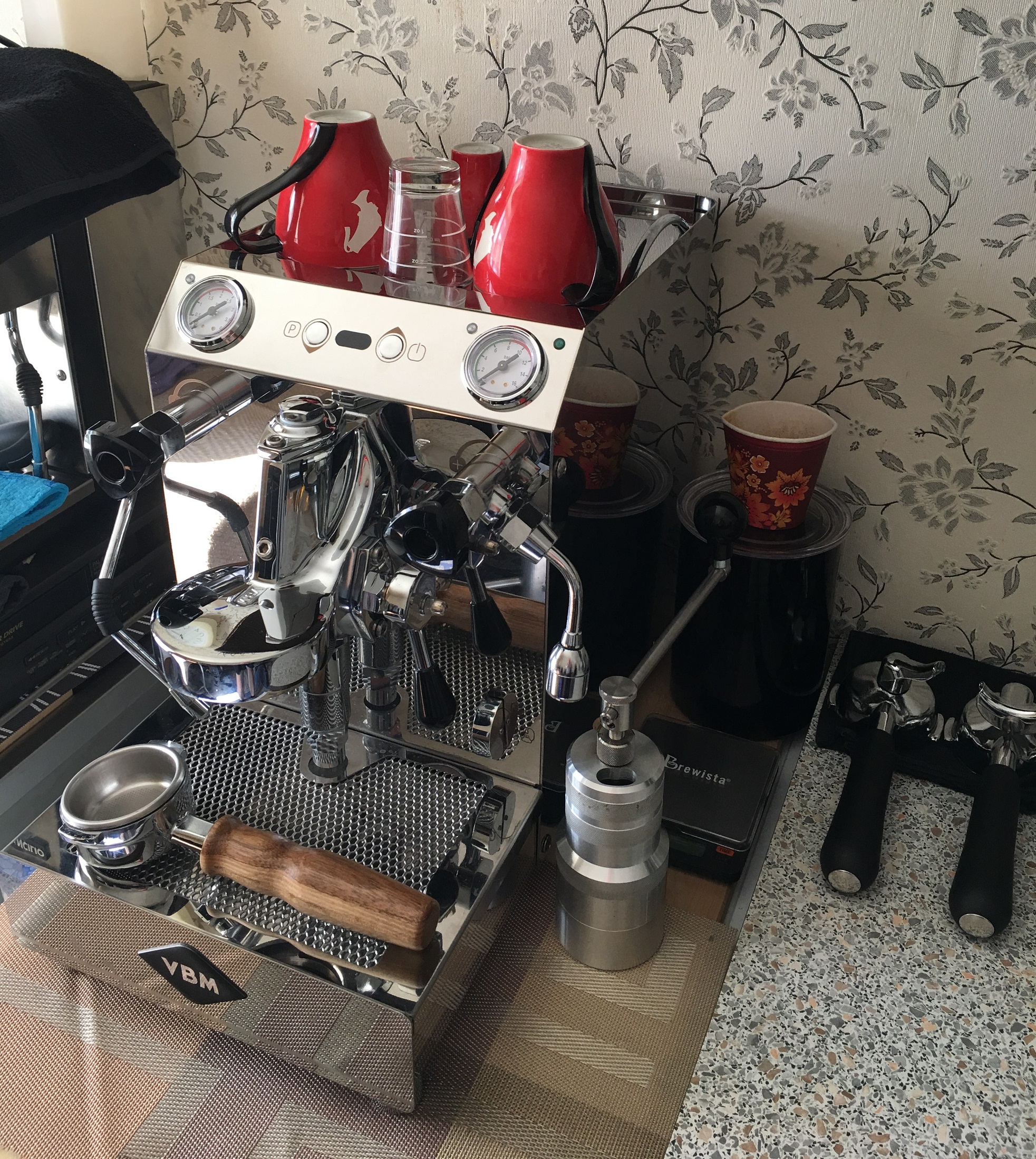

Хочу поделиться радостью с уважаемым сообществом любителей Кофе: я стал счастливым обладателем новенькой VBM Domobar Super 2B. Я приобрёл её по наводке форумчан у Олега из Италлинеа. От момента оплаты до получения посылки в Питере в моём случае прошло всего 7 дней: 18 августа заплатил, а 25-го уже тренировался варить эспрессо. Что позволяет мне рекомендовать Олега как прекрасного надёжного продавца.
VBM пришла на смену Сильвии, которую я в своё время приобрёл, чтобы проверить себя на верность эспрессо. Проверку можно считать состоявшейся. Полтора года ежедневных тренировок дали свои результаты: эспрессо и капучино на Сильвии я варить научился. По крайней мере такие, как нравятся мне и моей супруге. Теперь предстоит освоить Домобара. Пока не всё получается со вкусом, но пролив уже сейчас очень красивый: карамельный такой, неспешный. Крема офигенная и по цвету и по количеству.

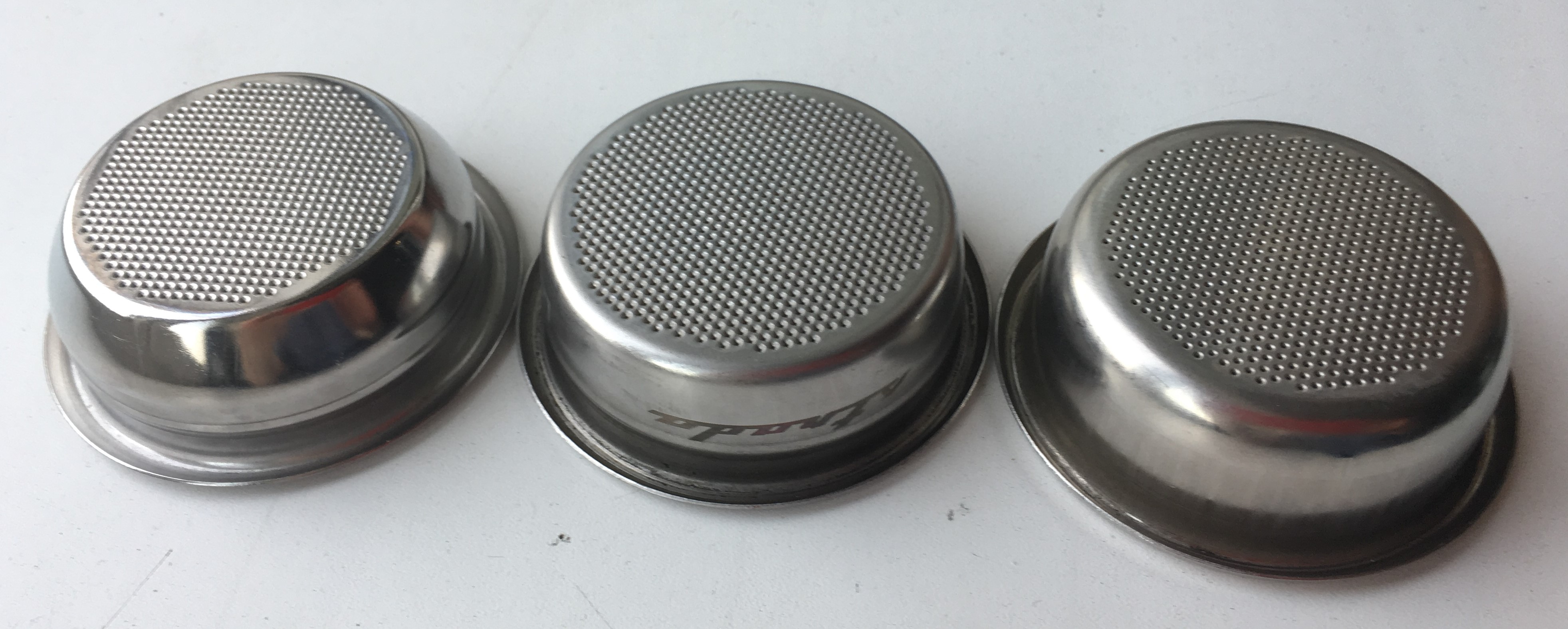

Сразу есть вопрос по корзинам: у меня сейчас родная от Домобара, LM Strada 14g и Двойная безрисочная Synesso.
С Сильвией я использовал её родную 14гр для тёмной обжарки и Сайнессо 18гр для средней. А какая из трёх корзин потенциально даст лучший результат на Домобаре? Всё равно предстоит осваивать приготовление заново, так почему бы не начать сразу с наиболее подходящей корзины. Теперь у меня есть 61я группа и ротор, может стоит поискать VST Inc?
Для более-менее темной обжарки, несомненно, Страда. Для светлой стоит прикупить побольше объемом - VST 18 или 20 или соответствующую Страду. Для очень темной обжарки - IMS B702TCH24E
Почему заново, всё точно также: доза, помол, распределение, трамбовка, никакой разницы.

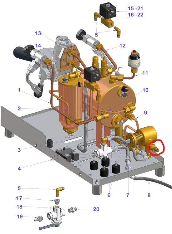

Подскажите, пожалуйста, как нужно подключать Супера к канализации? Мне во время ремонта сделали отдельный подвод канализации в пол под тем местом, где стоит кофеварка. Сегодня сантехник подключил слив гибким шлангом. Сделал петлю гидрозатвора. Но самотеком вода из лотка в канализацию не уходит. Может кто-нибудь сталкивался с такой проблемой и сможет помочь мне с решением?
Да, именно так, стоит выше и сама не сливается. Если поиграть с петлей на шланге, то начинает сливаться. Но потом, когда все сольётся и в шланг попадает воздух, вода снова начинает набираться до верха лотка и сама в канализацию не уходит.
У меня машина стоит где-то метров в 2,5 от точки слива в канализацию, плюс поддон часто вынимаю, чтобы вымыть, поэтому завоздушивается постоянно слив. Я впаял в шланг около кофемашины обыкновенную ручную помпу из силикона, что-то наподобие как бензин из бака откачивают. Пару-тройку раз сожмёшь и вода пошла в канализацию.
