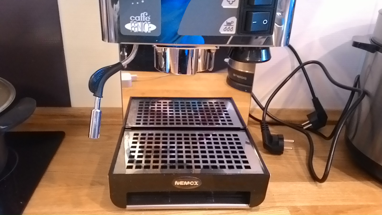

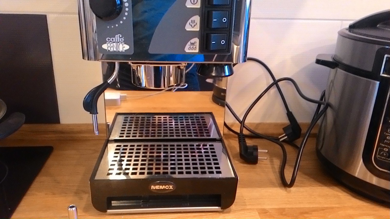

Awesome: А у Вас случаем насадка не панарелло на паровой трубке? Снимается ли она? По фото не понятно. Если снимается, то трубка совсем короткая становится, а короткой взбивать правильно не так просто - я на своей Gaggia намучился с голой трубкой, потом плюнул и купил пластиковую насадку saeco.
P.S. Брызг не должно быть вообще - просто звук "Т-сс" и увеличение молока в объеме.
О! А я чувствую что-то не то. Со снятой панарелкой ваще кошмар, ничего не взбивается, очень короткая она ( Поэтому да, одела ее обратно. Посоветуйте, что купить и где?
Awesome: Вроде бы у Вас там резьба M6, на такую резьбу не знаю где насадку нормальную взять((. У меня вот такая -ссылка- со снятой крышкой. По идее, должна и Вам подойти, но нужно точно знать диаметр трубки.

Hozain: 1. Второй шланг нужен для сброса воды в емкость в случае срабатывания OPV(overpressure)-клапана при определенном давлении. 2. На паровой трубке без насадки, судя по фото, очень большой диаметр выходного отверстия для пара. Для нормального взбивания нужно 1-1,5 мм.
P.S. На забугорных форумах люди в основном меняют полностью паровую трубку -ссылка- Но, я думаю, проще выточить насадку у токаря
