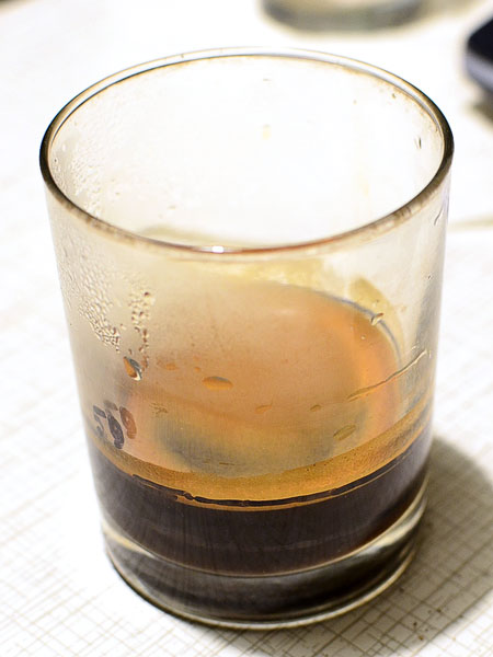

Cookis , Wladonik: А у вас как дела с результатом на Fenice? Качество эспрессо нормальное? крема присутствует?
Всего три недели, как у меня появилась кофемашина. До этого а пил кофе только "в носке" и иногда через бумажный фильтр, поэтому я не уверен, что на фото и видео - крема. На 250мл стакане я отмерил фломастером 29 и 59 мл, чтобы оценить объем напитка. Видео -[ссылка]-
Hozain: Мне тоже кажется что у вас пробои от передоза, отсутсвия распределения и сильной двойной темперовки. Не стоит также полировать таблетку вращением темпера с таким давлением, вы ее просто разрушаете. В результате передоза таблетке некуда разбухать в рожке при смачивании и от этого тоже быстро образуются каналы. То что они естьвидно по тому, как нервно вытекает напиток из носиков. Попробуйте снизить ощутимо дозу, грамм 14-15, сделать помельче помол и не давить темпером, а просто однократно ровно не сильно прижать - должна быть крема.
Вроде все по правилам: насыпаем с горкой, разравниваем, стучим об стол, досыпаем еще, разравниваем, трамбуем.
Это вы где такое вычитали? Про досыпание уж точно нигде не пишут, наоборот, стряхиваем возвышающееся. Это лирика, а вот доза у вас явно завышена, кофе упирается в сетку душа еще до намокания и соответственно разбухать ему некуда, зазора нет. Поэтому пробои и очень мало крема. Это очевидная и хорошо известная вещь, между прочим.
Поэтому дозу делаете такой, чтобы после трамбовки верхний край (внешний) темпера был заподлицо со срезом корзины. Для контроля положите на утрамбованный кофе рублевую монетку, вытрите сетку душа, поставьте и затяните рожок. Не включая пролива снимите его и посмотрите, при правильной дозе монетка не должна вдавиться в кофе.
Теперь про распределение. Движения в целом правильные, но прижимать кофе пальцами НЕЛЬЗЯ, только перемещения по горизонтали.
Wladonik: конечно, крема, а что же еще?) По-моему, результат у вас отличный, как на вкус? Долго помол подбирали?
Смутил тот факт, что через пару минут вся красота куда-то делась - кстати, сколько времени должна держаться крема? На вкус - не кисло и не горько, присутствовал букет вкуса и запаха, пить можно было без сахара.

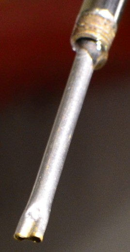

А что у вас за насадка на капучинаторе? И как взбивается молоко с ней?
Это мои эксперименты - трубочка из латуни от поломанной телескопической антенны, которую я вставил вместо штатного наконечника, обмотав фум-лентой. Я расплющил (не до конца) конец трубочки и шилом расширил торец, чтобы получились как бы две «ноздри». На 150 мл молока пара достаточно.
На мой взгляд очень важно наличие металлического питчера, он "защишает" молоко от перегрева и продлевает процесс.
По идее не должна исчезать...что скажут специалисты на сей факт?
Время жизни крема очень зависит от формы посуды, если поверхность большая, то исчезает гораздо быстрее. Также время зависит от температуры посуды, в холодной будет меньше крема и рассосется быстрее, то же самое и во влажной и сухой чашке.
А вообще считается, что эспрессо - недолгожитель и его надо пить сразу.

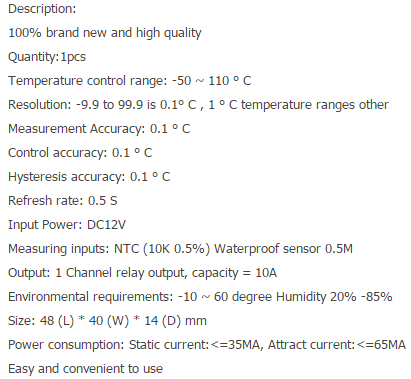

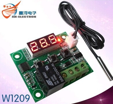

Простите меня за крамолу, но, на мой взгляд, простой терморегулятор за $2 справится с этой задачей не хуже ПИДа. Реле и термодатчик в комплекте. Заказов на это изделие более трех тысяч, что говорит о его востребованности -[ссылка]- Или я что-то не догоняю?
Такую штучку за пределы внутренностей устройства опасно вытаскивать, теряется возможность оперативной регулировки температуры, в зависимости от степени обжарки кофе и его сорта например.
Я бы его установил рядом с кофемашиной. А от него внутрь кофемашины пустил бы два кабеля: датчика температуры и контактов реле (в разрыв термостата бойлера).
Вы не первый, кто на эти грабли пытается прыгнуть, даже на нашем форуме.
Электронный термостат, точно также как и механический не может поддерживать постоянной температуру, будет обязательный выбег после выключения. На практике если поставить гистерезис в 1С, то диапазон изменения температуры в ходе цикла бойлера будет 10-12С, а не 20, как с механическим, это решит задачу? В случае с ПИД исчезает само понятие цикл бойлера, после прогрева температура в нем поддерживается постоянной с точностью 1С.
У терморегулятора есть гистерезис и поддержания стабильной температуры как с ПИДом не получится . Термодатчик на снимке имеет низкую надежность. Меняю раз в 3 месяца ,правда использую в погруженном в жидкость режиме.при Т-30С
Спасибо за разъяснения. Я не знал, что здесь это уже пробовали. А если гистерезис установить не 1, а 0,1 градус, неужели всё так плохо? Инструкцию данного устройства я не видел, но по описанию продавца это вроде возможно.
Сам принцип темостата не позволяет избежать перегрева после выключения нагревателя, который для кофеварки с 200-300 мл бойлером будет 10-12 градусов, а величина гистерезиса будет только добавляться к этому значению.
Электронный термостат только напоминает пид дисплеем. Я заменял штатный термостат в ожидании Пид на электронный. Серфинг такой надо было устраивать, что кошмар. Только рожек с термопарой и помог хоть как то обуздать пролив и выбрать момент начала пролива. И не доведи прозявить несколько градусов на старте. Так что, по личному опыту скажу, вообще не заменяет пид. Даже неравномерность пролива в пол градуса - градус, не шибко облегчала жизнь. Ожидание момента пролива порой просто выводило из себя.
Wladonik: Вот смотрите: электронный термостат просто ждет заданную температуру от датчика и после этого тупо отрубает нагрев тенов - и температура по инерции растет дальше. ПИД же, в силу специфики работы (замкнутый контур), по мере приближения температуры к заданной, начинает снижать частоту включения тенов (с помощью твердотельного реле) - и в итоге выходит на заданную температуру практически без выбегов. В установившемся режиме температура поддерживается на заданном уровне редкими, короткими включениями тенов.
Этот регулятор ещё требует питания от 12 В, что в свою очередь ещё требует дополнительного источника питания. Брал такой точно для инкубатора, но ПИД он не заменяет никоим образом, если нужна высокая точность.
Причем 2$ это конечно круто, но я вот покупал "тут" ровно за стоимость пид "там". Хорошо если поручу ему выполнять какую то задачу.. А пока, выкинутые деньги. С пид его ни в коем нельзя сравнить. Правда в моем цифровой программируемый термодатчик применен, потому боится воды.

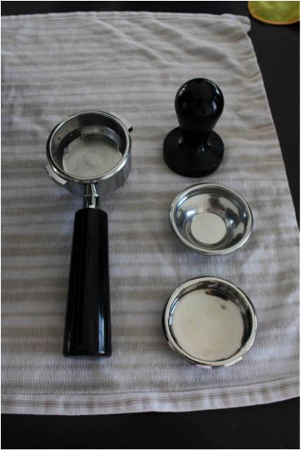

Гайз, опять я )) что мне надо купить: пью одинарное эспрессо (капучино). Спец корзину или как? То есть для меня тоже действуют эти правила про Ламарзоку, указанную Михаилом ранее, или она для меня никак?
Для начала кофемолку.
Ну а дальше методом проб выберите наиболее подходящий для себя вариант: - пить обычный двойной - готовить в штатной одинарной корзине, кстати, как она выглядит? - готовить в двойной ристретто на минимуме дозы.
ЗЫ Помнится кто-то из форумчан обкатывал на станке одинарную LM под Лелит и потом ей успешно пользовался.
Спасибо большое за ответы!!! Потихонечку начинаю понимать чем 57 неудобно, вот уже и одинарку для нее не купить. Фотогрфию родной одинарной не сделать, но обязательно пришлю скоро. А почему по определению в родной одинарной готовится хуже?
Ps: идея обкатки Ламарзокко нравится! Загуглила фото Феничевской 1-ной корзины
Awesome: В силу формы стандартной одинарной корзины вероятность пробоев несоизмеримо выше, чем в двойной, поэтому получить равномерный пролив ну очень проблематично. Но это не означает, что приготовить нельзя, можно, но заметно сложнее.
