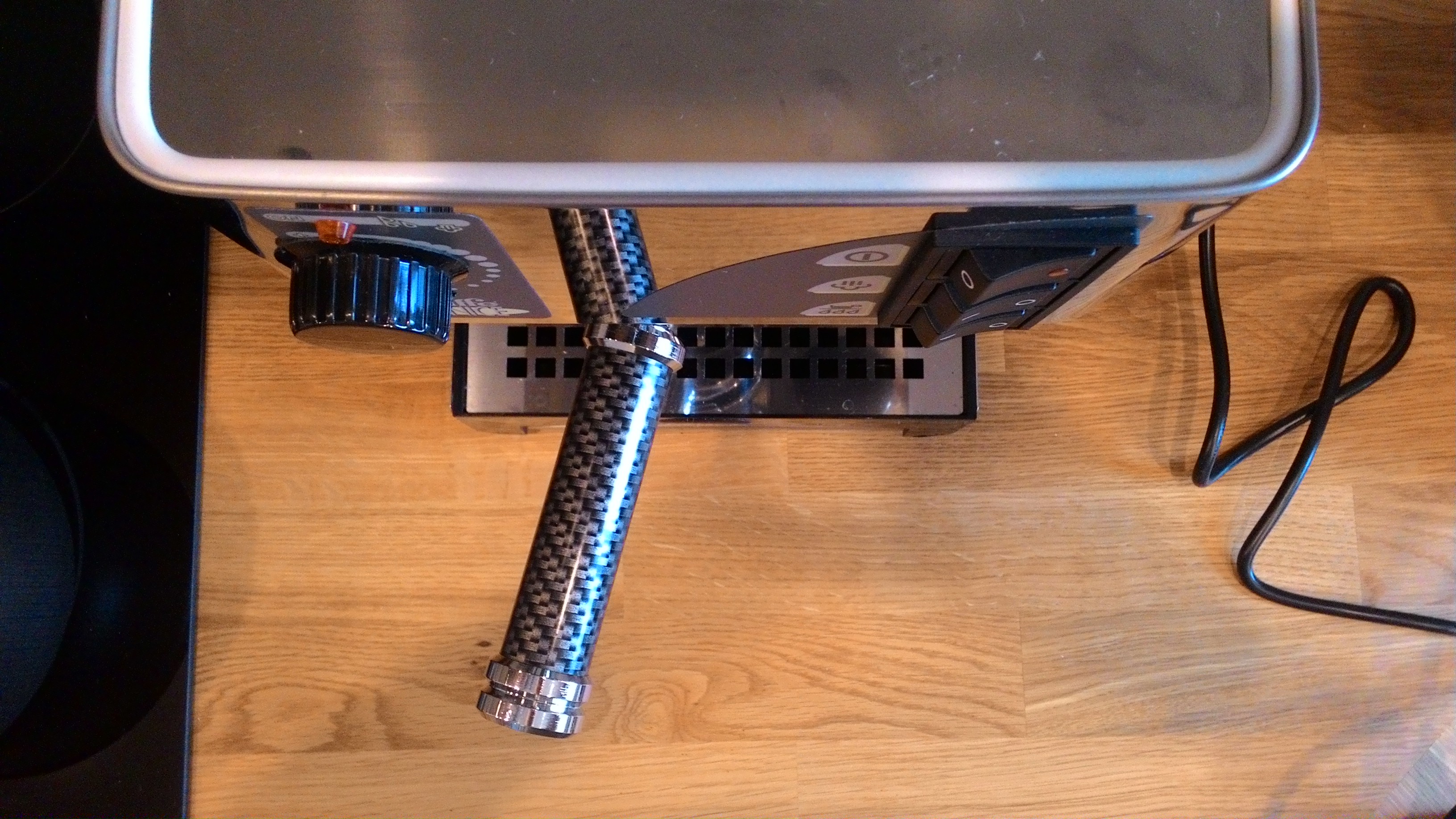

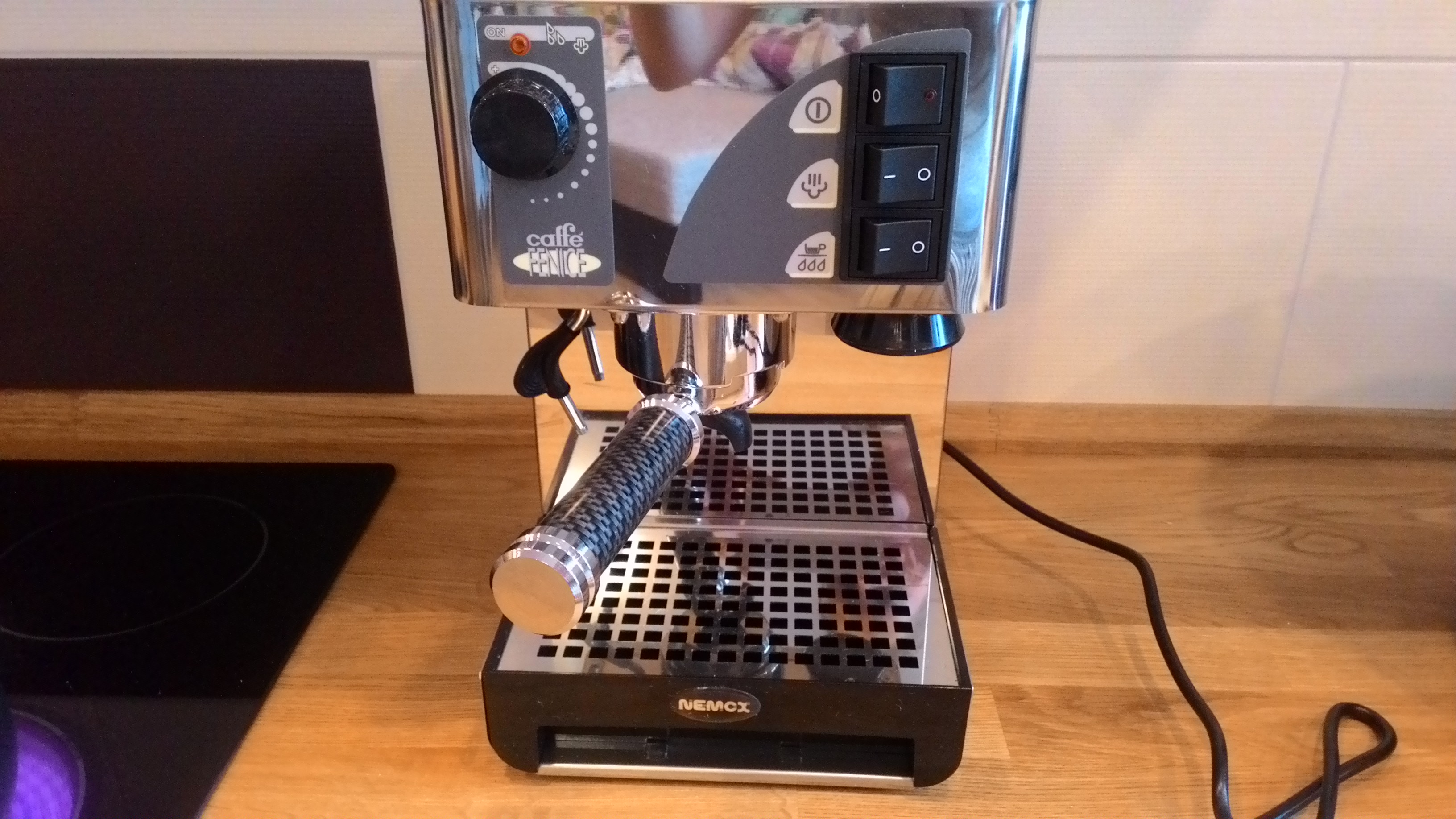

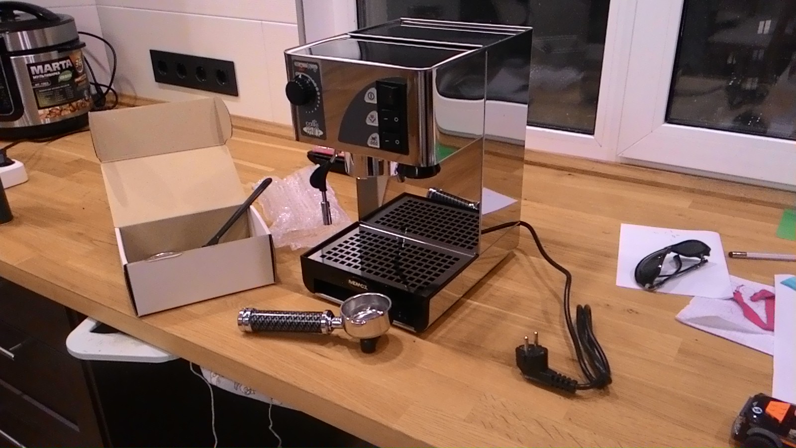

В целом покупкой очень довольна, смущает только положение рожка уже установленного. Как видно на фото он как будто не до конца докручен, закрутить же дальше никак не получается. При работе машинки пролив происходит из нужного места в рожке, по ручке не подтекает, то есть, наверное, установлен правильно…? Может в будущем расходится или это особенность модели?
Помогите, пожалуйста, со следующими вопросами: 1) Ваше мнение: почему рожок так устанавливается? 2) Нужна ли панарэлка, здесь она вроде неплохая? Молоко взбивать не умею, как оказалось, вот думаю как лучше новичку с ней или без. 3) Индикатор готовности (индикатор правильной температуры) выключается через 14 секунд пролива, отключается на 15 секунд. Это правильно? Его игнорировать или сразу выключать подачу кофе, как индикатор загорелся и ждать? 4) Загрузку контура (пролив воды ч/з капучинатор) в каких случаях нужно делать? Только в случае опустения емкости для воды или каждый раз? В инструкции сказано что только когда опустевает емкость. 5) Охлаждающий пролив делается ч/з группу (не ч/з капучинатор)? Для чего он нужен и надо ли его делать каждый раз перед приготовлением напитка?
1) Нормально стоит холдер, затягиваете с небольшим усилием и все, так устанавливается из-за пока еще нового уплотнения. 2) Для микро-пены и латте-арта панарелку снять 3) Прогреваем кофеварку минут 30-40. На индикатор готовности смотрим, и по возможности начинаем пролив перед его выключением. 4) Пролив через группу делайте на пару секунд при включении кофеварки в сеть. Пролив воды ч/з капучинатор делайте после использования пара. И следите за уровнем воды, помпа очень не любит хватать воздух. 5) Охлаждающий пролив перед приготовлением напитка на 1-2 секунды.
