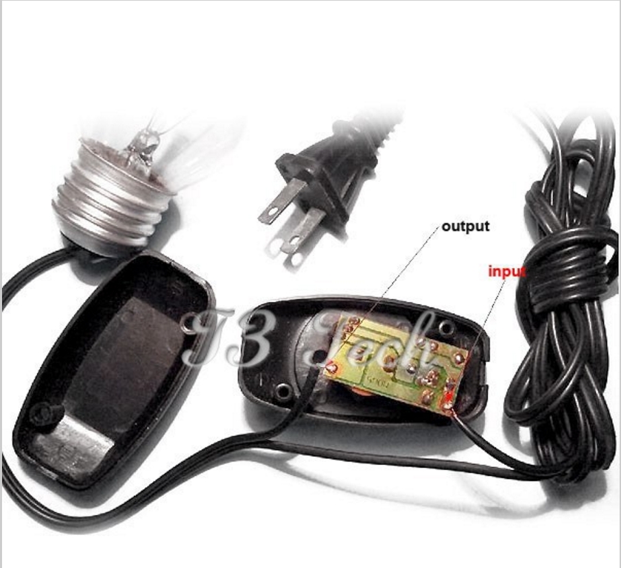

Это делается на любой машине. Есть такой очень компактный диммер для ламп -[ссылка]- Стоит недорого и очень хорошо регулирует. Если нужна будет помощь в подключении то пишите в лычку, помогу. Там всё очень легко и работы на пять минут.

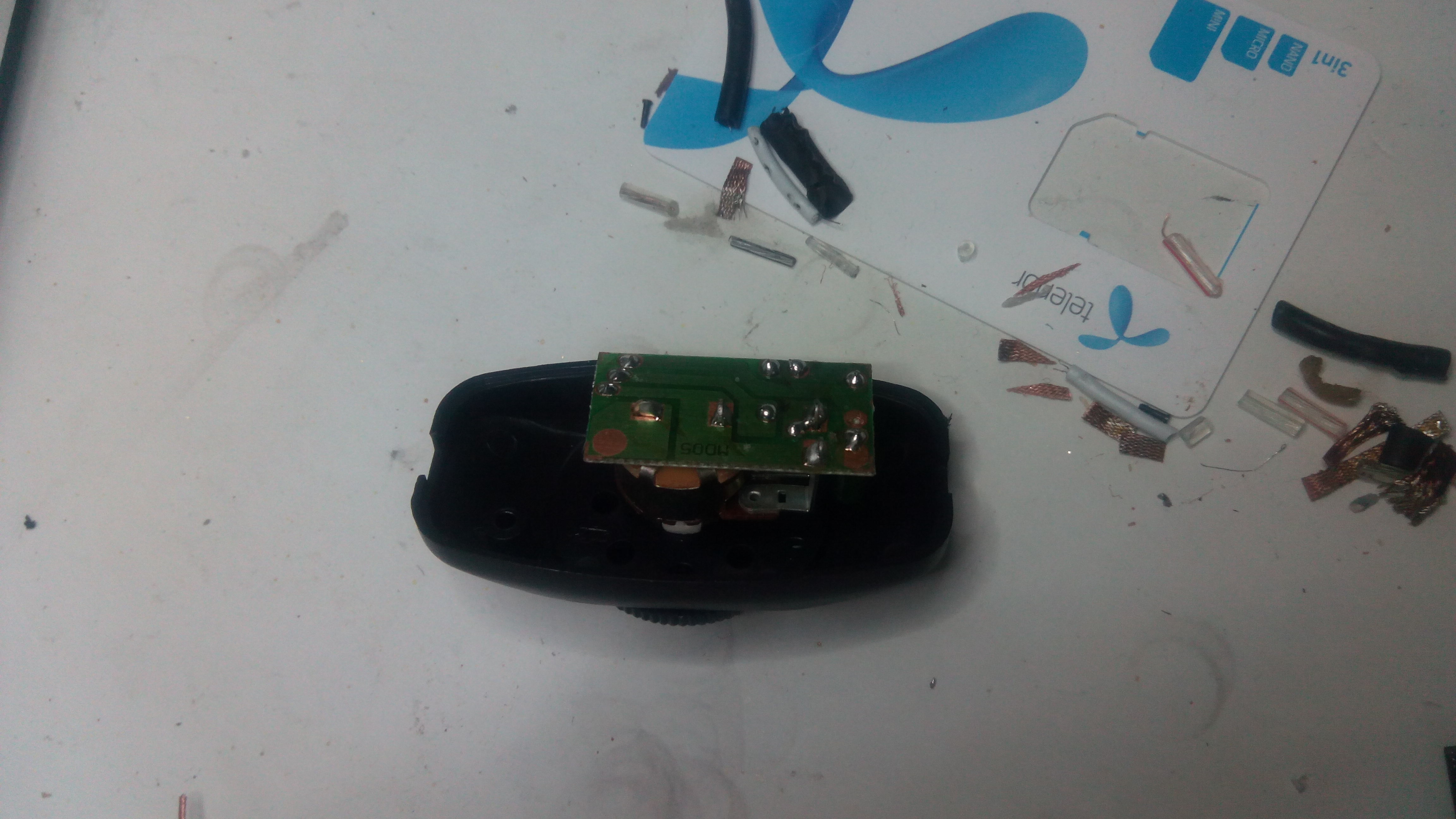

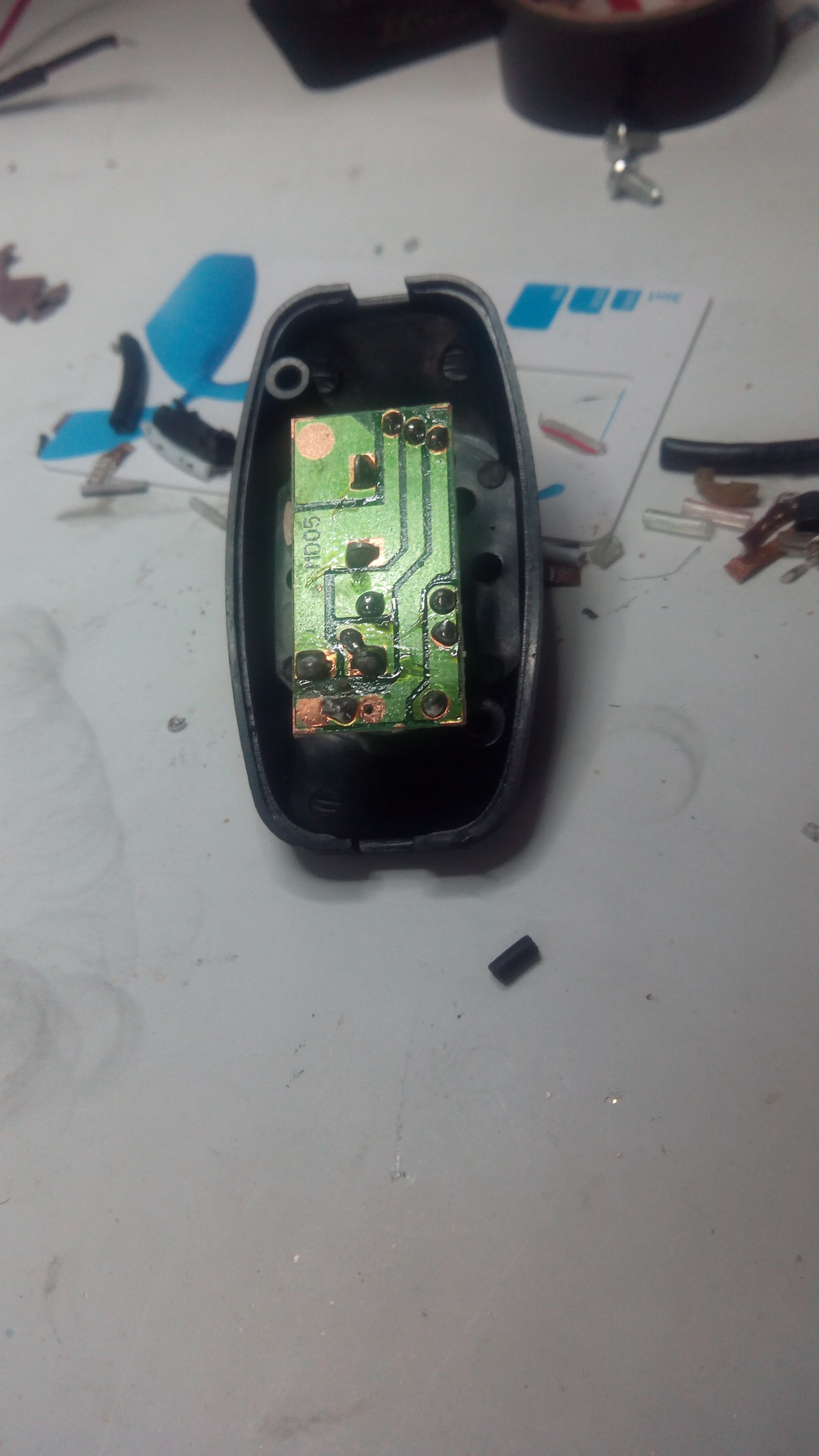

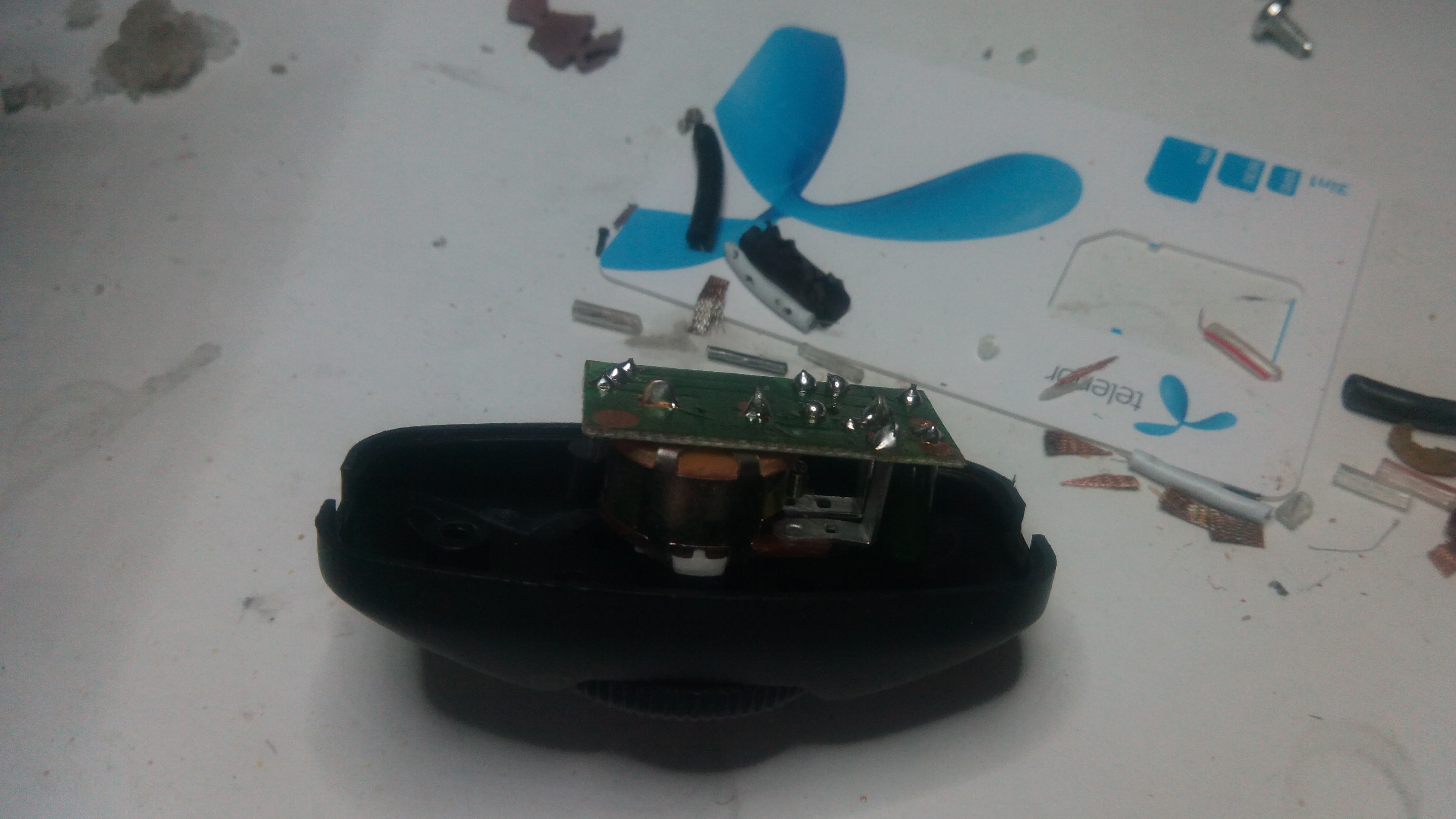

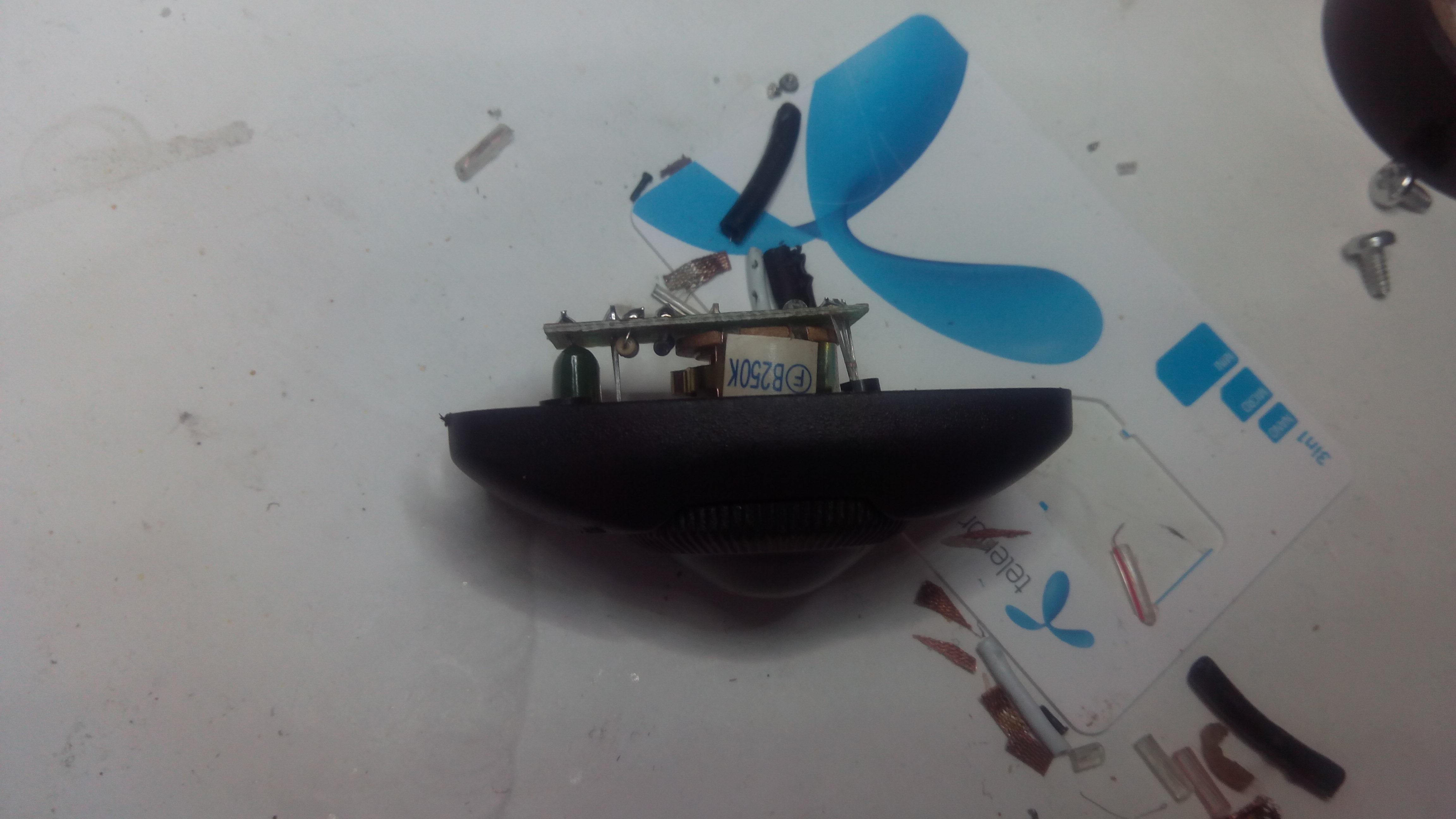

Доброго времени суток! Подсобите советом - как этот диммер распаять? Человек, который паяет имеет опыт в таких делах, но говорит, что нет схемы выходов, да и по виду не понятно.
