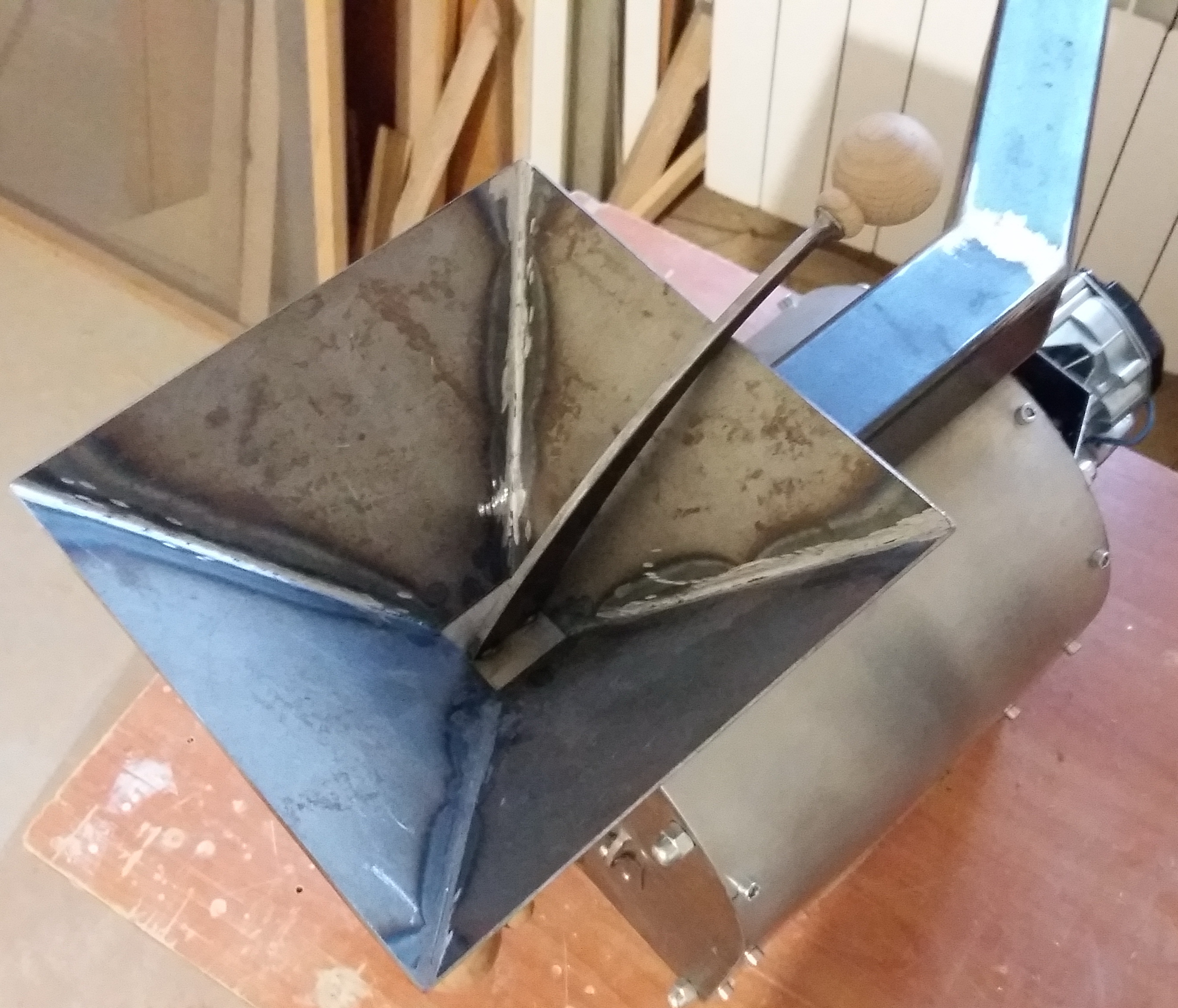

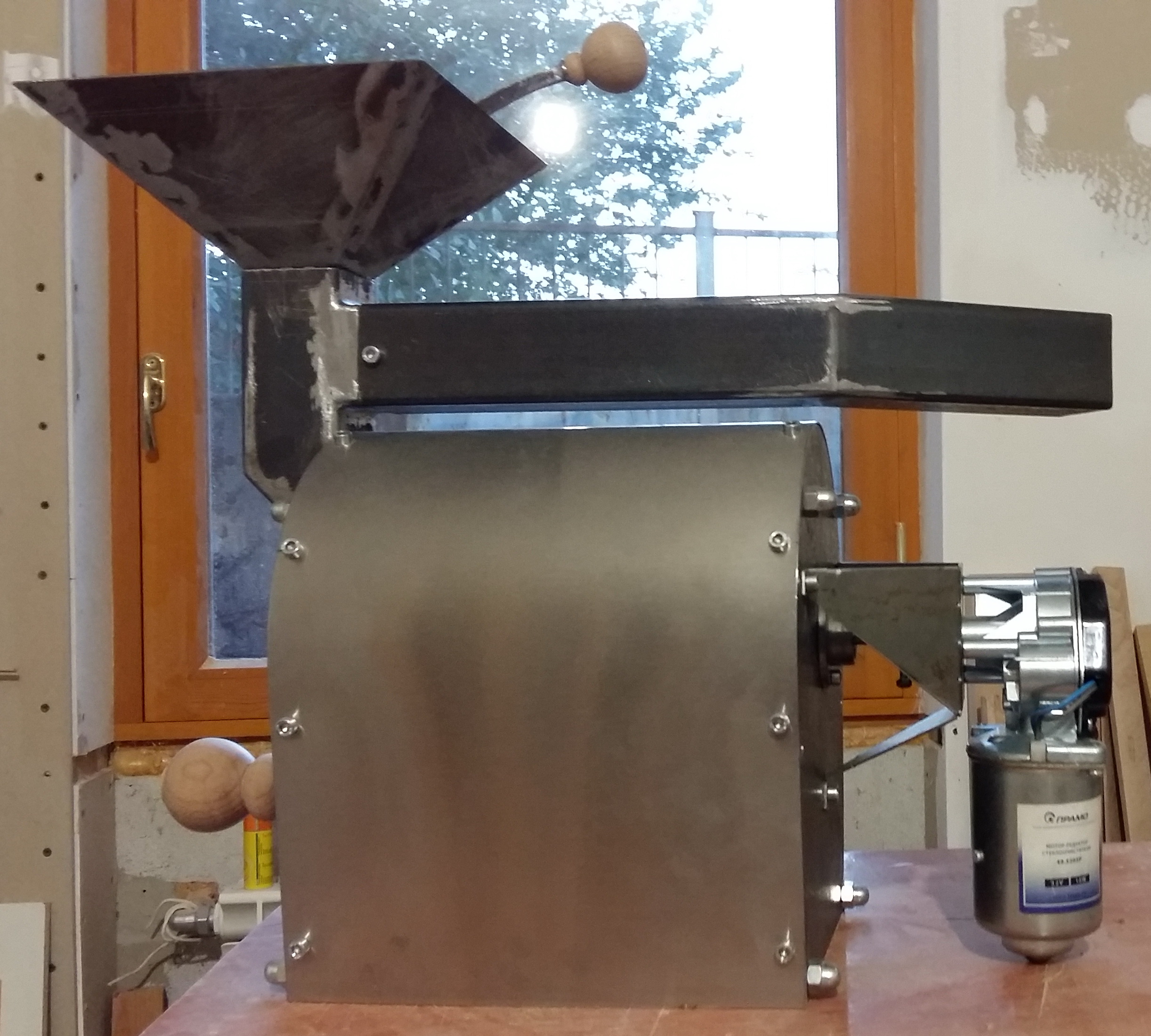

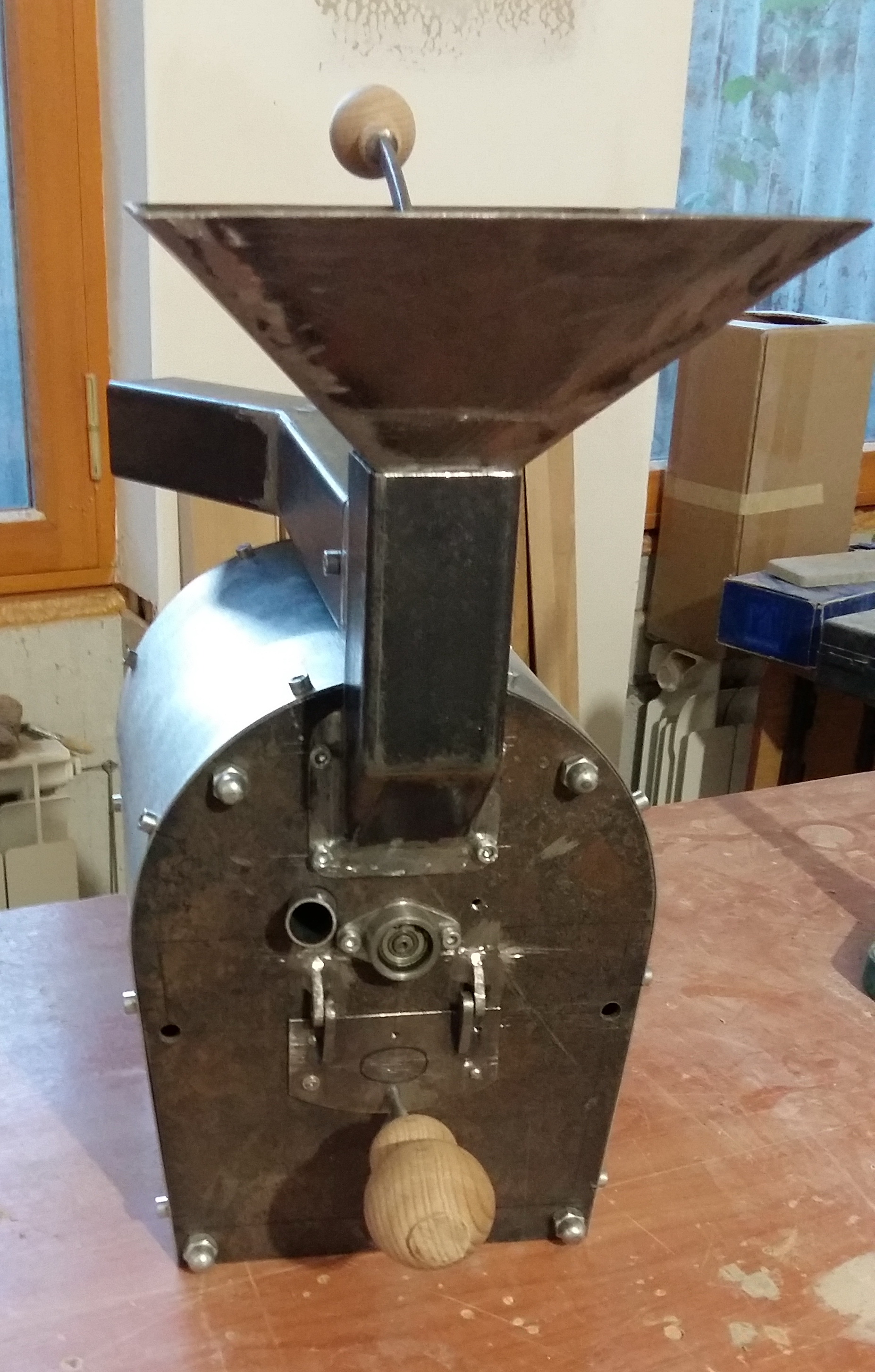

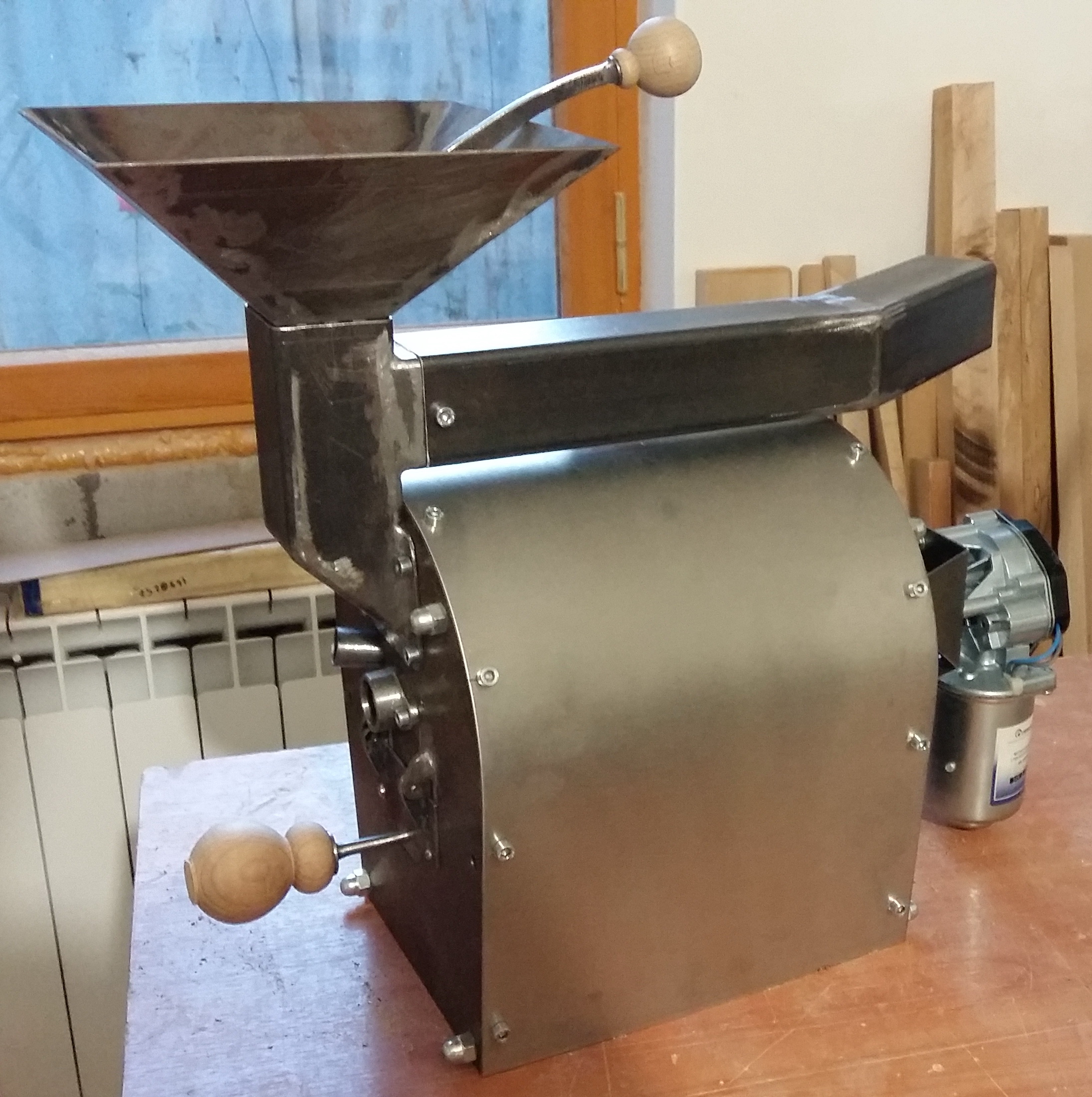

Решил-таки сделать себе ростер. Вдохновился huky500. Сначала хотел чисто функционал реализовать, но в процессе пришло желание эстетики. Барабан сделал из трубы диаметром 159 мм (4 мм стенка). передняя и задняя стенки из листовой стали 4 мм. Вентиляция из профильной трубы 50х50. Мотор от стеклоочистителей 2110. Проект в стадии завершения. Осталось сделать шелухосборник и реализовать горелку, а затем как-то облагородить. Уже пробовал на плиту газовую ставить и жарить горох для проверки динамики разогрева .
В опщем несколько картинок. Пока только на телефон. чуть попозже буду разбирать, чтобы чистить там и подробнее уже на зеркалку сфотаю.
Похвально!!! я собирал аналогичного, поигрался недельку и отвез в гараж. Не вынес я 30 килограммового монстра на кухне.
Фотки барабана сделай пожалуйста. Очень интересно в каком стиле лопасти сделал Меня еще отпугнула невозможность в моем городе приобрести теплоизоляцию не кубометрами. Да и летом, пара десятков кило 200 градусной стали на кухне комфорта не добавят.
Фото сделаю обязательно. Делал с расчетом, что буду жарить не на кухне (может в гараже или на улице). А монстр уже не легкий выходит под 15 кг уж точно, а еще не все установленно...
В своемдоме или таунхаусе это еще более менее сойдет на буржуйском ресурсе есть примеры построения горелок газовых для таких агрегатов. Прикупите к нему 5-10 литровый газовый балон и нормально Некоторые делают из уголка аля стол\тележку на колесах. Выкатил из гаража, нажарил кофею и закатил обратно. Под формат вашего барабана хорошо подойдет ик газовая горелка. название точное забыл, но что-то типа ЗВЕЗДОЧКА или как-то так. размером 15 на 20 на 7 см и мощи на 3,5 киловатта. Они и эффективные и экономичные. Можно у китаез заказать, но выйдет не дешевле.
И могу маленький совет дать. пока не было большой работы, помыть подшипники. Они и на сухую пару лет проработают, но от температуры не будет гореть и вонять смазка.
Как-то так на станине я и предполагал его использовать. ИК горелка у меня есть уже, но на тех же буржуйских сайтах её не рекомендуют для закытых барабанов использовать. Как я понимаю греть нужно в основе своей воздух поступающитй в барабан, ИК с этим не очень справится. но я ещё в теории плаваю. На счёт подшипников вы правы при первом прогреве уже из сепораторов масло немного выдавилось. Буду промывать.

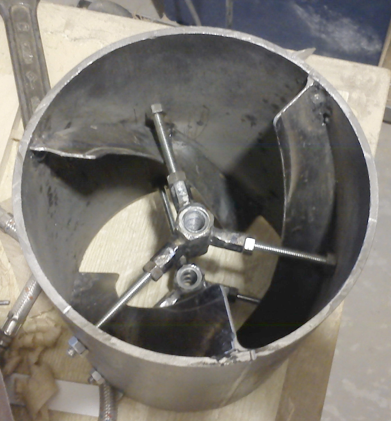

Лопасти в барабане дело весёлое! вот нашёл одну из первых фотографий:
Решил я заморочиться и сделать их по всей длине. Заворачиваются лопасти на 30 градусов, ширина каждой где-то 25 мм. В начале часа полтора подгонял картонную выкройку, а после нарезал их из 1,5 мм стали, ещё час подгибал и точками приварил. На момент изготовления барабана небыло ещё у меня полуавтомата сварочного, поэтому сварочка страшненькая. Обратные лопасти целиком делать уже не охота было, поэтому вырезал 6 штук отдельных и приварил их к основным в обратном направлении (на фото ещё их нет). В общем-то можно было и не извращаться с цельными основными лопастями, а тоже отдельными пластинами выполнить. На хоум бариста видел отчёт одного господина, как раз по поводу лопаток. Он говорит что делал по разному (и целые и по отдельности) все работают хорошо. Так, что, если кому интересно, то я советую отдельные пластинки.

Я когда делал первую версию барабана с лопастями хлебнул не мало. Своего сварочника нет, поэтому отдавал варить. Ну и там схалтурили, лопасть не выгнули, и в итоге получилось что впереди радиально а сзади под острым углом... дно приварено, опоры приварены... вот я натрахался пока выковыривал их...

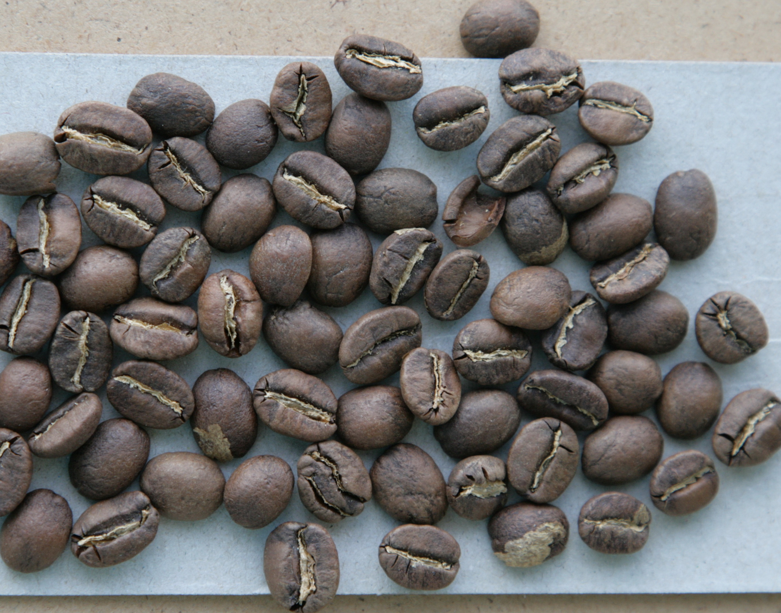

В субботу пожарил впервые. 200 г. Бурунди Киримиро загрузил. Вот что получилось.
на мой взгляд светленько (напортачил с температурой в 1 краке). Думал всё... кислищща будет, но нет очень даже питейно вышло. По сравнению со сковородой... конечно небо и земля.
А перый крак хорошо слышен был?сколько по времени жарили ?
Время обжарки 13,5 минут. Первый крак слышно было отлично он наступил на 11 минуте при 200 градусах (судя по моей термопаре ВТ). Я воздуха потом подбавил и на 12 минуте у меня уже температура снизилась где-то до 199.

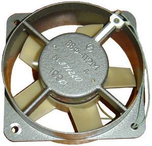

VAV_12: у меня скорее вытяжка была на задней стенке отверстие, к нему патрубок 90 градусов, аналогичный как засыпной спереди, а на него вентилятор, типа как у тебя на картинке, только на 220 вольт, металлический, китаезной фирмы джамикон. Улитка это конечно хорошо, но не для дома. габариты сразу ппц как тянет. А в России не найти вообще улитку с движком малогабаритную. Самое малогабаритное что я смог найти за полтора года, что собирал агрегат, так это опять же в китае, под квадратный патрубок 100на100, т.е. улиточка то сама 300на300на200 в объемных размерах. но там еще есть нюанс, опять же, про температурную серию движков....... или ставим обычный и сколько проживет и хер с ним, или высокотемпературную серию, где цена умножается на 4. Для интереса погугли цены на крыльчатки и центробежные вентиляторы
alexander71: воздухом не лучше, а просто чуть иначе. у каждого способа свои нюансы и плюсы, ну и влияние на вкус зерна. Я просто инженер, мне в удовольствие поразмыслить над конструкцией, спроектировать, нарисовать потом в солиде, искать запчасти и т.п. В общем мне нравится всякое конструировать У меня на кухне специально стоит Сильвия без кожуха, чтобы каждый раз приходя на кухню смотреть и кумекать, что и как можно в ней улучшить, да еще из доступных в россии частей. А не как у буржуев, заказал по каталогу в хоумдепорт и получи потом на следующий день дома.
VAV_12: Самое малогабаритное что я смог найти за полтора года, что собирал агрегат, так это опять же в китае, под квадратный патрубок 100на100, т.е. улиточка то сама 300на300на200 в объемных размерах. но там еще есть нюанс, опять же, про температурную серию движков....... или ставим обычный и сколько проживет и хер с ним, или высокотемпературную серию, где цена умножается на 4. Для интереса погугли цены на крыльчатки и центробежные вентиляторы
Мдаа (... а я думал, что что-то упустил при поисках. Ну чот ж это получается, теперь и улитку самому еще разрабатывать?

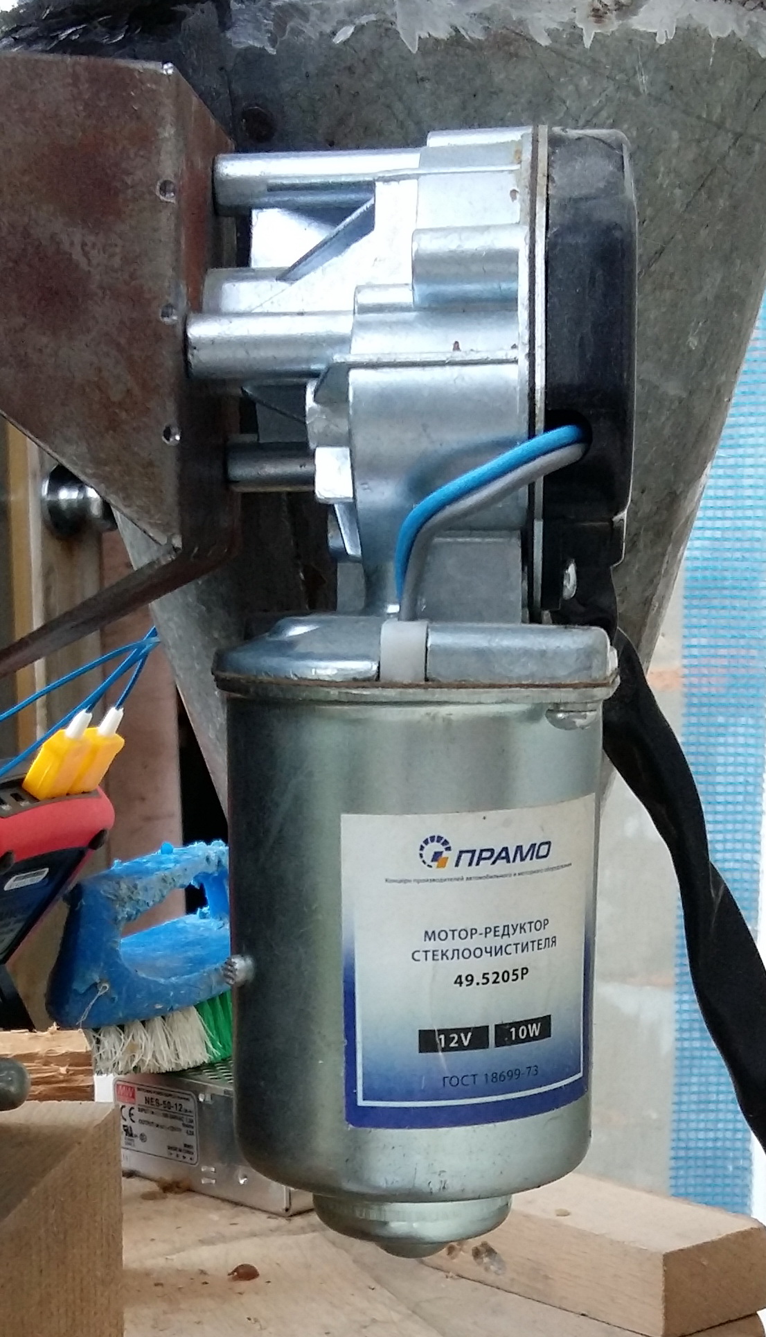

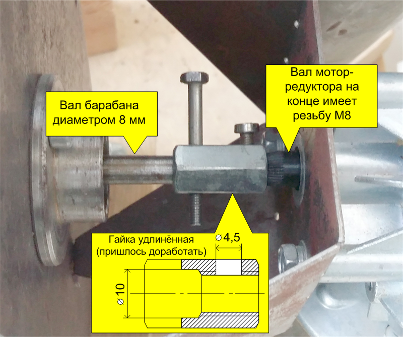

Про привод барабана Мотор редуктор использовал от стеклоочистителей, у него вращение - по часовой стрелке (если смотреть на вал) ,как раз как мне и нужно было.

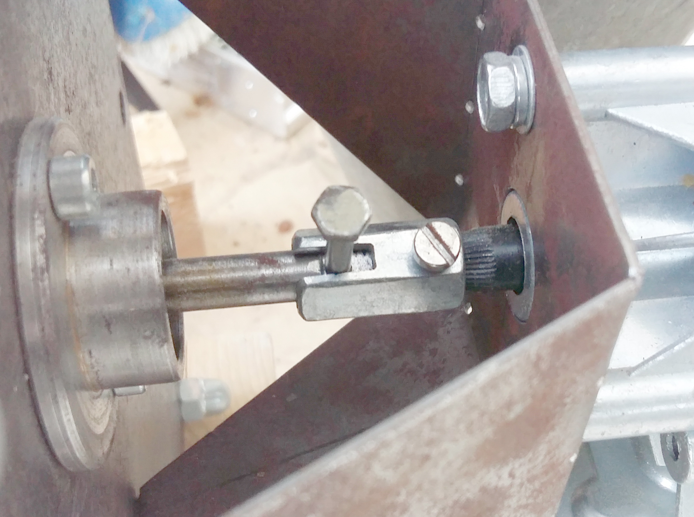

Собственно муфта между мотором и валом барабана
изготовил её из соединительной гайки М8. Со стороны вала барабана высверлил резьбу примерно на половину глубины до диаметра 10 мм. накрутил на вал мотора просверлил вместе с валом, нарезал резьбу М4 и вкрутил стопорный винт. Пропилил продольные пазы шириной 5 мм и, когда собрал всё вместе уже через паз просверлил вал барабана, тоже нарезал резьбу М4, куда и вкрутил винт передающий вращение.
