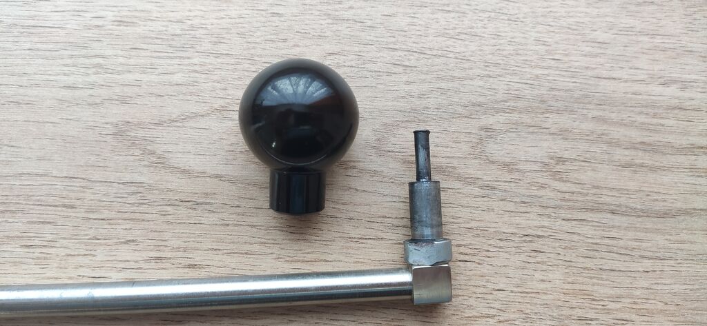

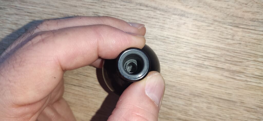

Отвалился шарик. Как я понимаю, там внутри шарика подшипник, который одевался на шток, шток развальцовывался и вставлялся в шарик... Видимо эта развальцовка сточилась и он выскочил. Есть какой нибудь способ извлечь подшипник? Может какие идеи или способы?
GoodCat: Возможно, все мелкое, но мне показалось, после того как подчистил старую смазку, что там внутреннее и наружное кольца и сепаратор просматриваются. Т.е. все же больше к подшипнику склоняюсь. Но, по большому счету, не очень важно. Не придумал как это отремонтировать
GoodCat: вроде ничего не сломали - просто соскочила ручка с вала вследствие стирания из-за вращения. Можно на тонкой оси нарезать резьбу, затем просверлить шар с противоположной стороны, надеть ручку на смазанный вал и гаечкой с шайбой соединить надолго. Но это нужен профи токарь.

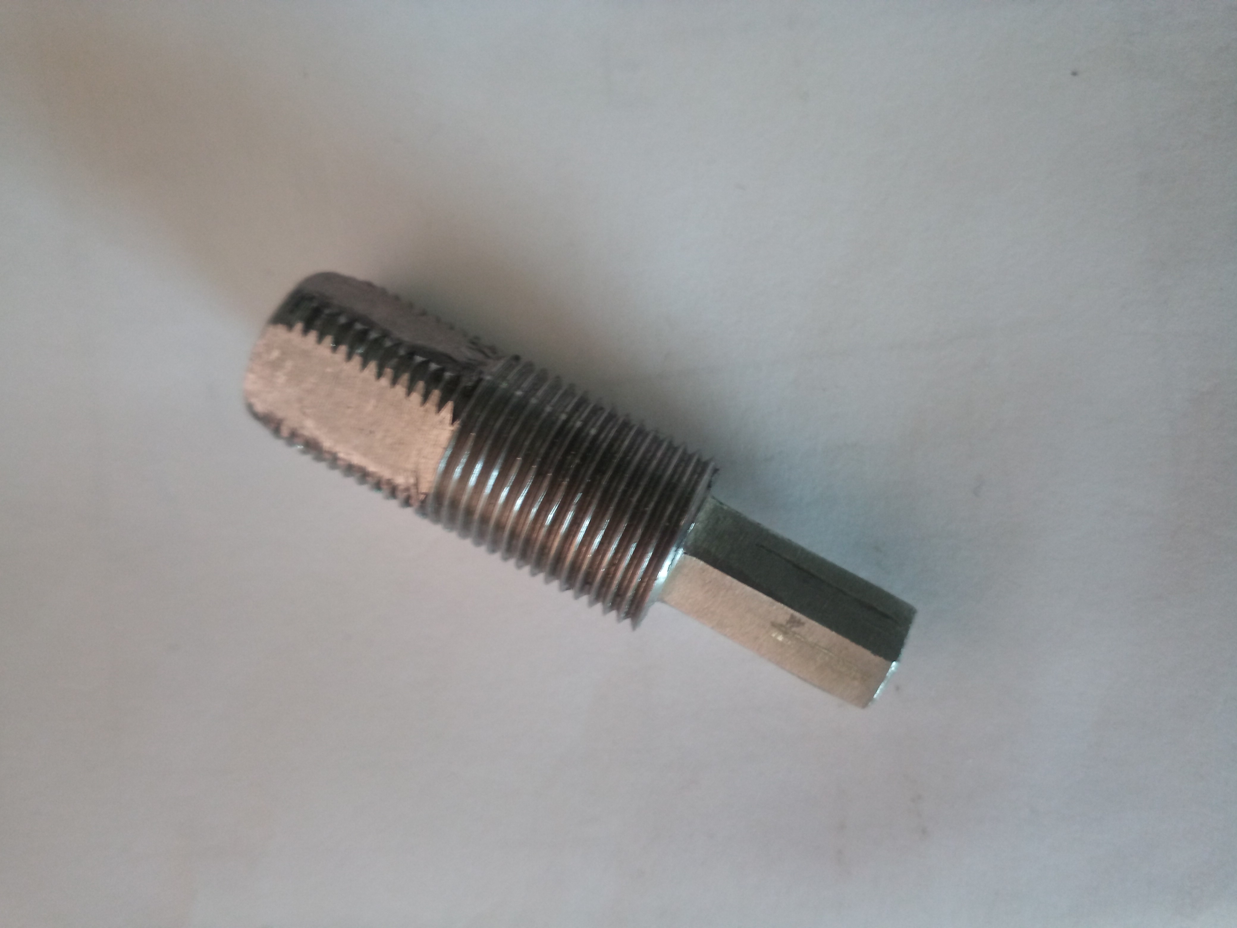

Всем доброго времени суток. Стал обладателем bj-68, все нравится, за исключением двух моментов, по ним собственно и вопрос: 1. Кто что использует до крепкой фиксации? В левой руке сложно удержать, использую перчатку, но может есть какой другой более удобный способ? 2. Можно ли заменить ручку и верхний фиксатор? Какая там резьба? Есть ли чертеж или макет?

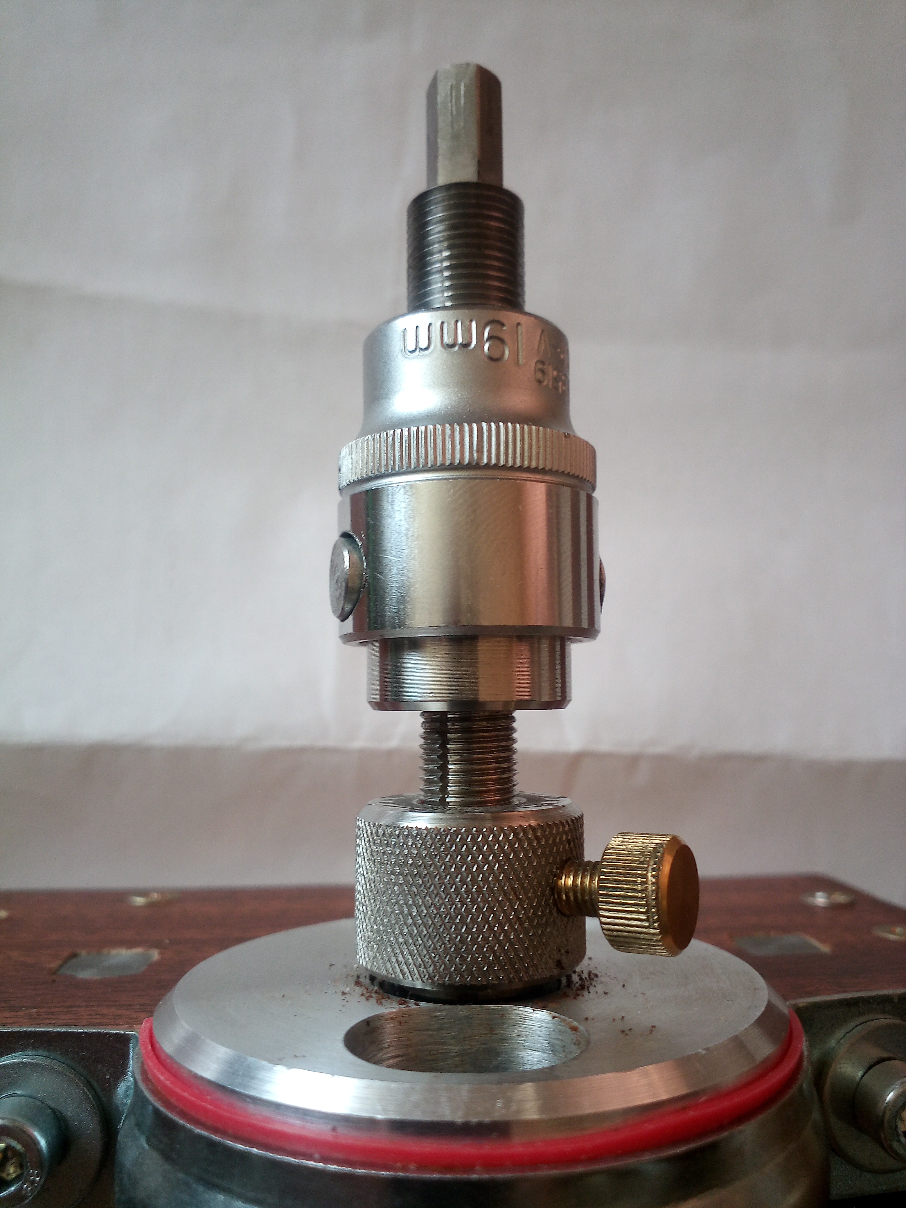

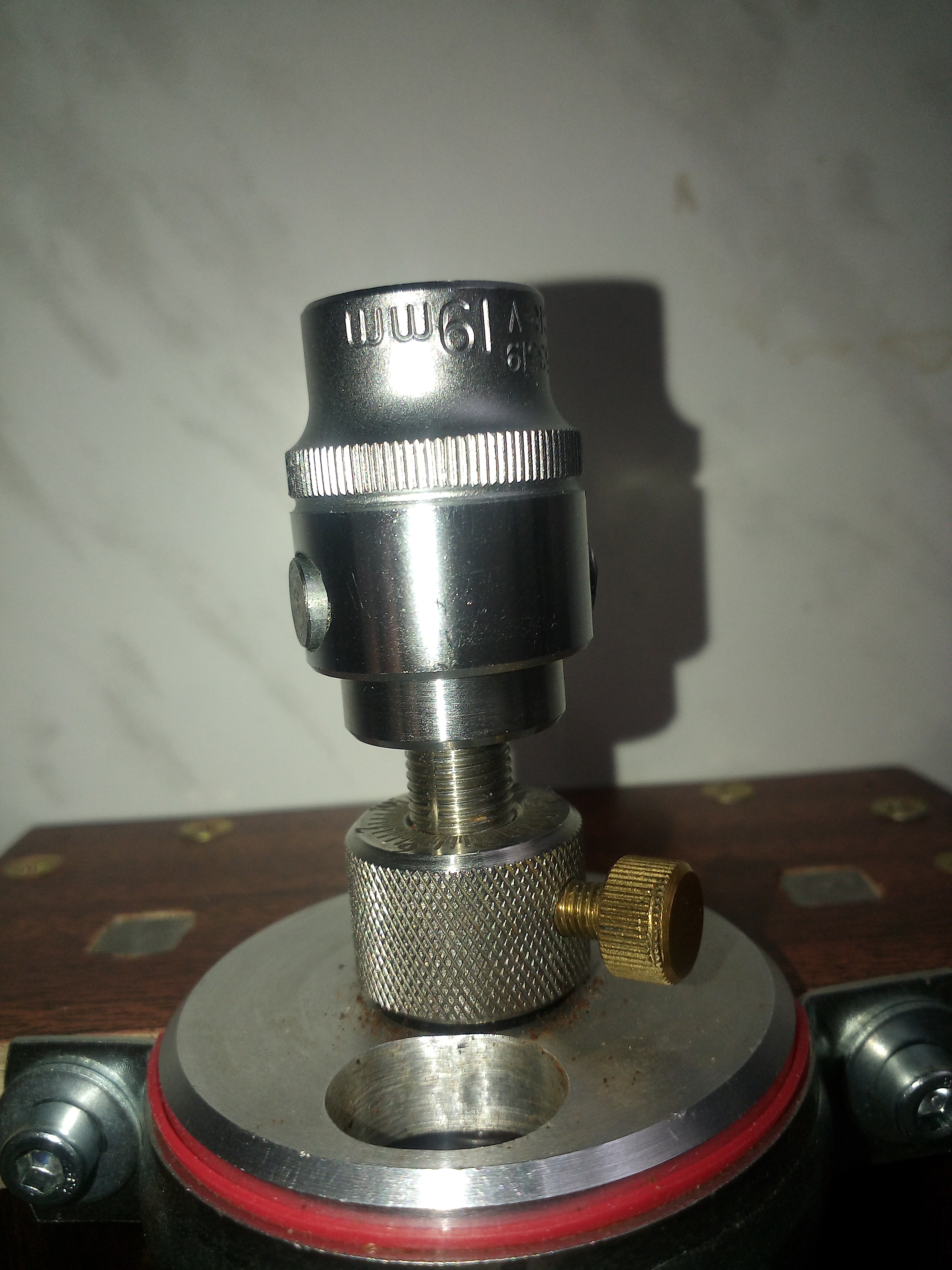

Использую для турки. Крутить руками напрягаяет)) Сделал переходник для шуруповерта. Мне подошла стандартная торцевая головка 3/8" х 19мм.+ обточенный обрезок шпильки М12 (с одной стороны шестигранник, с другой квадрат. Можно купить стандартный) Отверстие в головке сверлится легко)) Сейчас закалка на китайских головках никакая. Сверло Р6М5 идет как по маслу))
