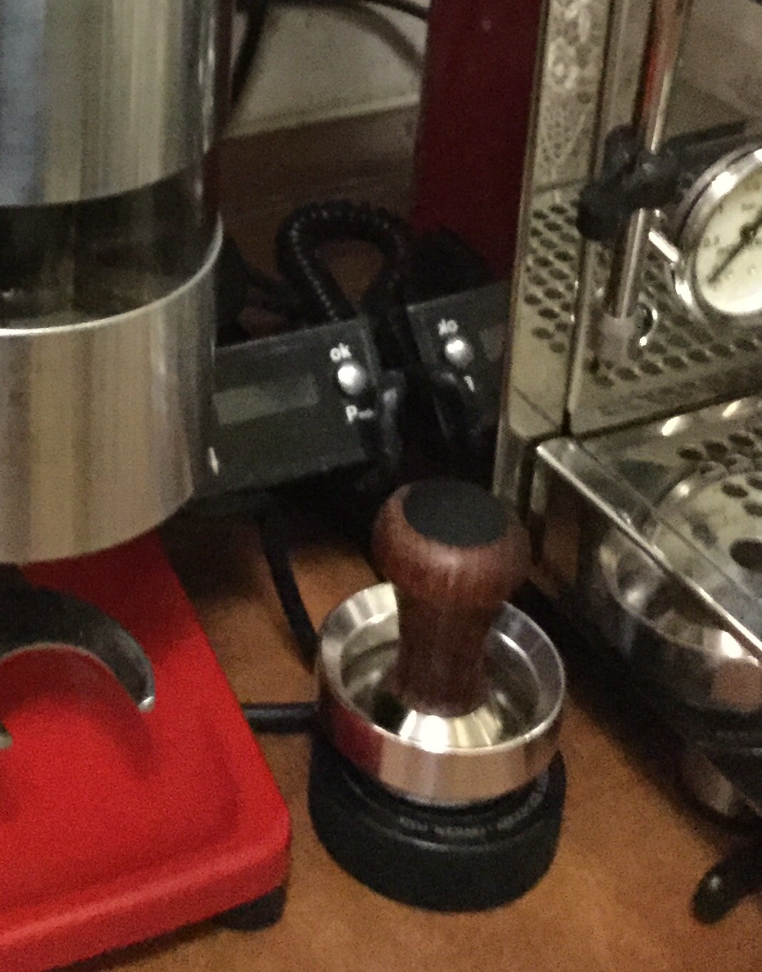

на Рокете пульт выносной, что прямо скажу, сильно неудобно.
Как вариант решения проблемы: берется толстая проволока, двое плоскогубцев, и делается подставка для рокетовского пид-контроля. Он как бы парит в водухе в десяти сантиметрах от стола. Не очень эстетично, зато дёшево, удобно и практично. На фото не очень хорошо видно. Если надо, вечером сделаю нормальные фото.
Mr.Vlad: По большому счету пульт нужен для первоначальной настройки и дальше исключительно при смене температуры пролива. Если используется преимущественно одна смесь, то необходимости в подключенном пульте вообще нет.
Это конечно да, но мне кажется, даже если имеет место быть один основной сорт "на каждый день", все равно хочется время от времени попробовать чего-то новенького, а стало быть придется время от времени менять температуру. Включать-выключать каждый раз блок PID-контроля - так со временем раздолбается разъём. А уж если он постоянно включен - то пусть располагается так, чтоб его было хорошо видно (например как у меня на проволочной ножке-подставке). К тому же, температура заварочного бойлера, отображаемая на нем, периодически слегка плавает, к примеру, у меня установлена 100 градусов - так время от времени она опускается до 99-ти, после чего включается нагрев и она опять поднимается до 100. Так вот я стараюсь начинать заваривание когда на экране стоит именно 100 градусов. Дает это какой-то эффект на стабильность шота - пока правда не выяснил
Уверен, что если измерять температуру на выходе из группы при рабочей скорости пролива, то еще большой вопрос можно ли будет уверенно заметить разницу, поскольку она будет в несколько десятых градуса, на уровне погрешности измерения.
