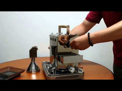

Заказал себе Kaldi coffee roaster manual Думаю,машинка должна оказаться неплохим выбором. из плюсов: - Недорогая - Несложно оснастить элетроприводом (версия с приводом стоит в 2 раза дороже) - отличное перемешивание зерна. - быстрая регулировка температуры (прибавил, убавил ручку газа) - возможность довольно точного замера температуры зерна.
Машинку кореец отправил в понедельник 6 октября. И наверное что-то странное произошло с нашей почтой... сегодня 11 октября я её уже получил... за это время посылка долетела в Москву, прошла таможню и сортировки, и доехала в зауральский райцентр... Станиславский бы сказал тут своё знаменитое "НЕ ВЕРЮ!" Собственно о машинке. Сделана очень добротно, в ручку поворота барабана встроен термометр. Да в общем все понятно по картинкам:
В базовый комплект не входит хоппер для засыпки зерна, емкость для шелухи и пробник для кофе (за это надо доплачивать отдельно, и прожить без этого можно без проблем) На ютубе есть видео обжарки:
Не утерпел и опробовал обжарить Страдивари. Процесс обжарки очень прост и понятен. Ручку крутить легко, если не жарить килограммами, то напрягать не будет... Загрузка максимум 250 граммов, но наверное стоит ориентироваться на 220-230, иначе при расширении зерна будут норовить выпрыгнуть назад. В предыдущей теме высказывалось мнение, что шелуха будет гореть - не горит и при вращении вся вылетает из загрузочного отверстия. Как мне кажется, основное достоинство данного ростера - возможность обжаривать зерно по профилю нормального барабанного ростера. Например я жарил так: разогрев до 210 - засыпка зерна, температура упала до 140, затем нагрев и где-то на 205-210 первый кряк... Обжарка очень красивая и равномерная, второй кряк у меня начался при высыпании в емкость для охлаждения.
В общем, как мне кажется, у корейцев вышел изумительный продукт, который при доступной цене позволяет получать профессиональную обжарку дома. К сожалению, ни гена ни фен до такого качества просто не дотянут в силу вполне естественных причин. У данного ростера есть еще старший брат (добавлен электропривод), но его цена в 2 раза выше, что безусловно не очень радует. Однако и младшую модель можно в домашних условиях оснастить электромотором и не крутить ручку (однако, как я уже говорил, 2-3 обжарки можно и самому покрутить, это абсолютно не напрягает...)
