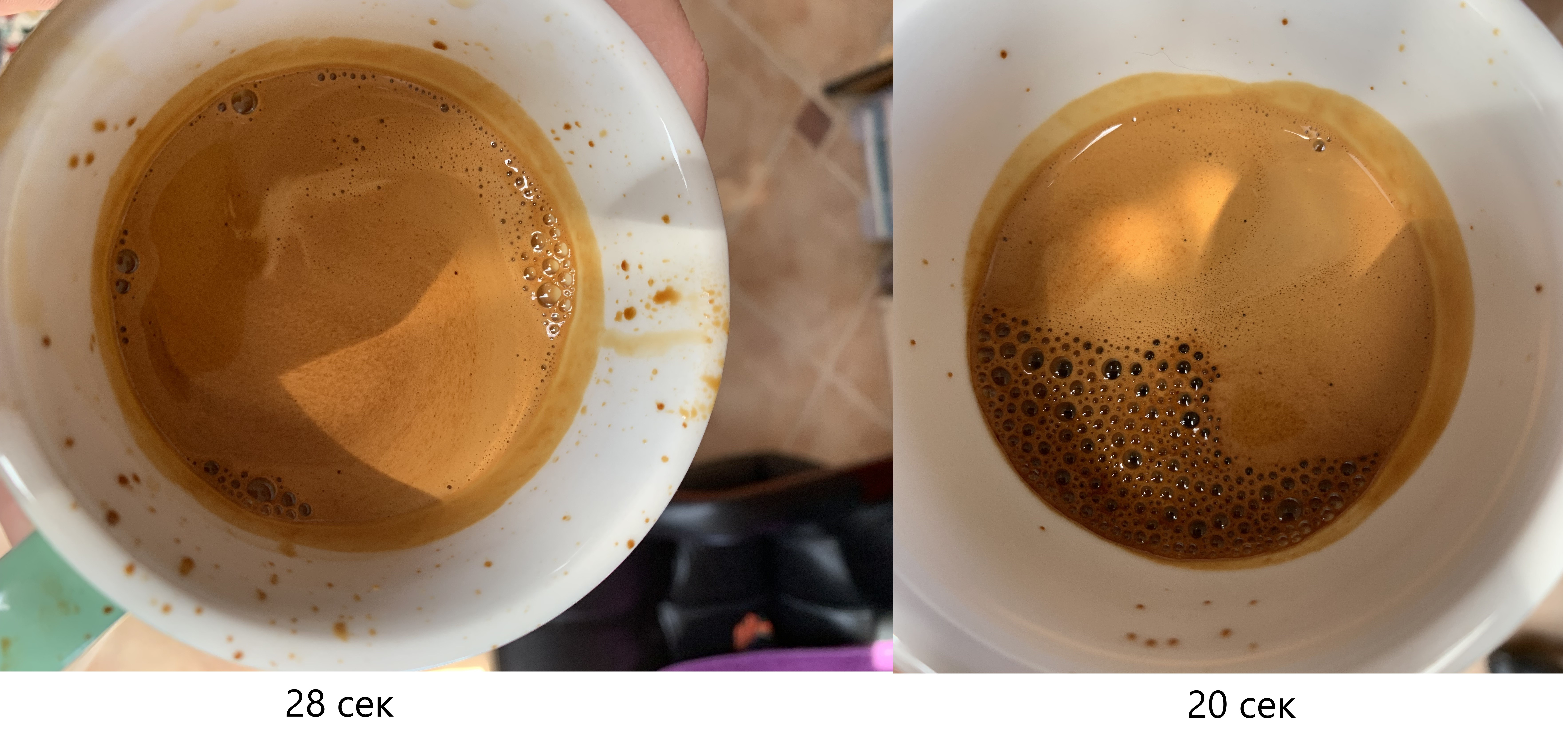

Рецепт попробовал. Сварил 4 чашки, 2 по 20 сек + 2 по 28 сек. Сравнивал в чистую спро и спро с молоком. Я понимаю о каком вкусе ты говоришь и который тебе мог понравится. Не стоит отказываться от горчинки потому что тебе не нравится горечь в чистом виде. Это как цвета RGB и только в сочетание они дают полноценный оттенок - дескриптор вкуса. И сам характер спро от марзы очень выраженный от него не стоит бежать. Варил Эфиопию Гигесу от сварки Температура на входе (эспрессо) 206.9 ℃ Температура выгрузки (эспрессо) 205 ℃ Первый крэк (эспрессо) 10:29 Общее время (эспрессо) 12:52 В спро 20 сек: да слаще, но не полноценно, как легкий апельсин В спро 28 сек: вкус раскрылся шире и апельсин превратился в шоколадно чайную вишенку С молоком 20 сек: очень сладкая, но кофейно не насыщенная (возможно надо корректировать кол-во молока под такой спро) С молоком 28 сек: Менее сладкая, но комплексная. Для меня очевидно доваривать спро до комплексного вкуса. Есть еще теория почему у тебя проблемы с горчинкой - может быть связано с дефектами зерна или с тем как его пожарили - Марза вываривает очень хорошо - и вкусные и не вкусные штуки. Обрезая шот до 20 сек ты по сути убираешь хвосты с дефектом. Менее очевидный момент: не докладывать 2 гр в 22 корзину. Каналов не получил, заметил что более равномерно (по все площади дна корзины) проходит экстракция. Буду это дальше тестить мб в этом есть резон. Но не уверен что это решение для всех, может не затащить равномерность помола и будут каналы.
