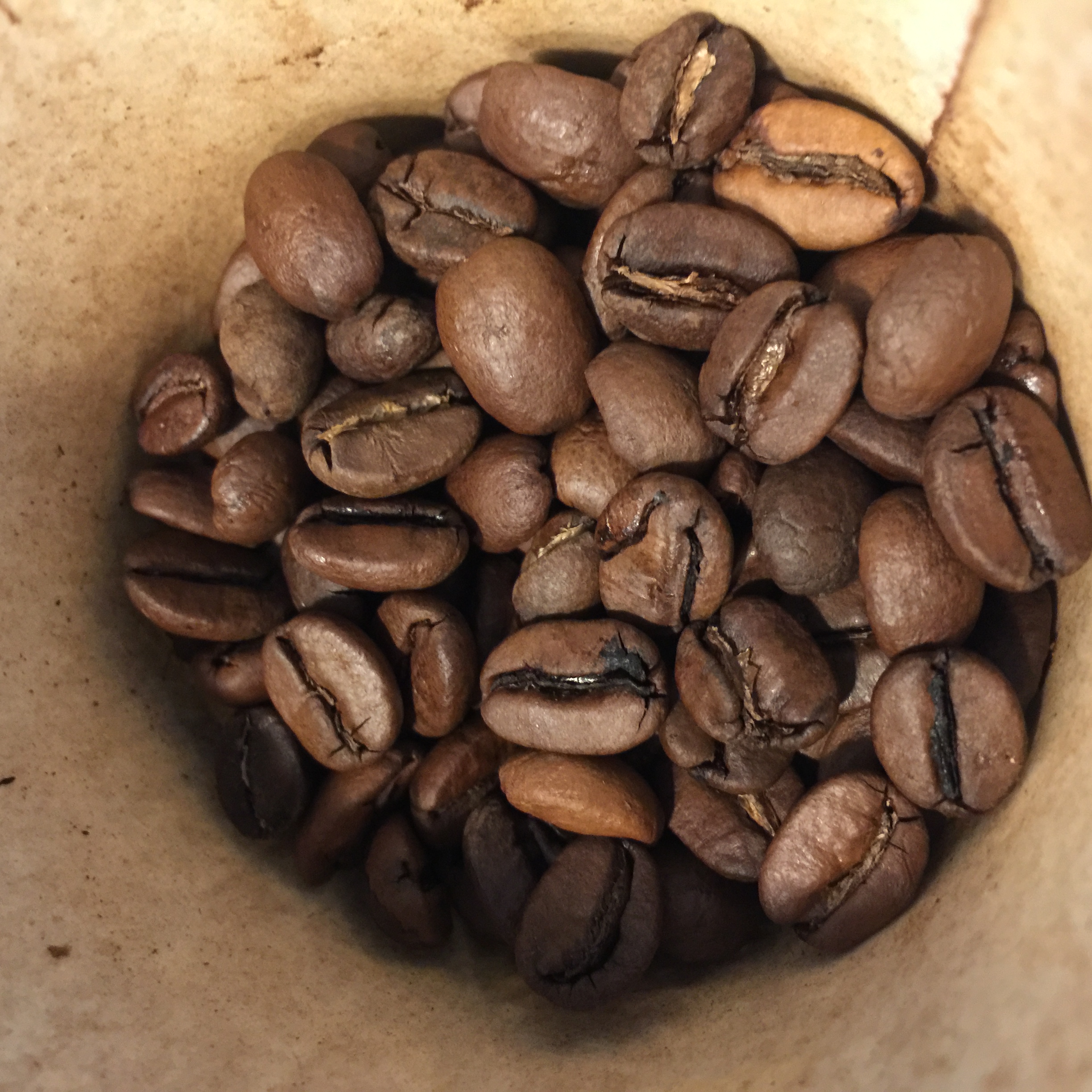

Тоже решил попробовать этого обжарщика. Заказал в воскресенье поздно вечером, в среду днём забрал в пункте выдачи. Первое что бросилось в глаза, это написанные маркером названия и отсутствие какой-либо даты на пакете!!!
Попробовал ДонПино, соглашусь с тем, как Dirk её охарактеризовал, но с оговорками. Думал она будет потемнее.

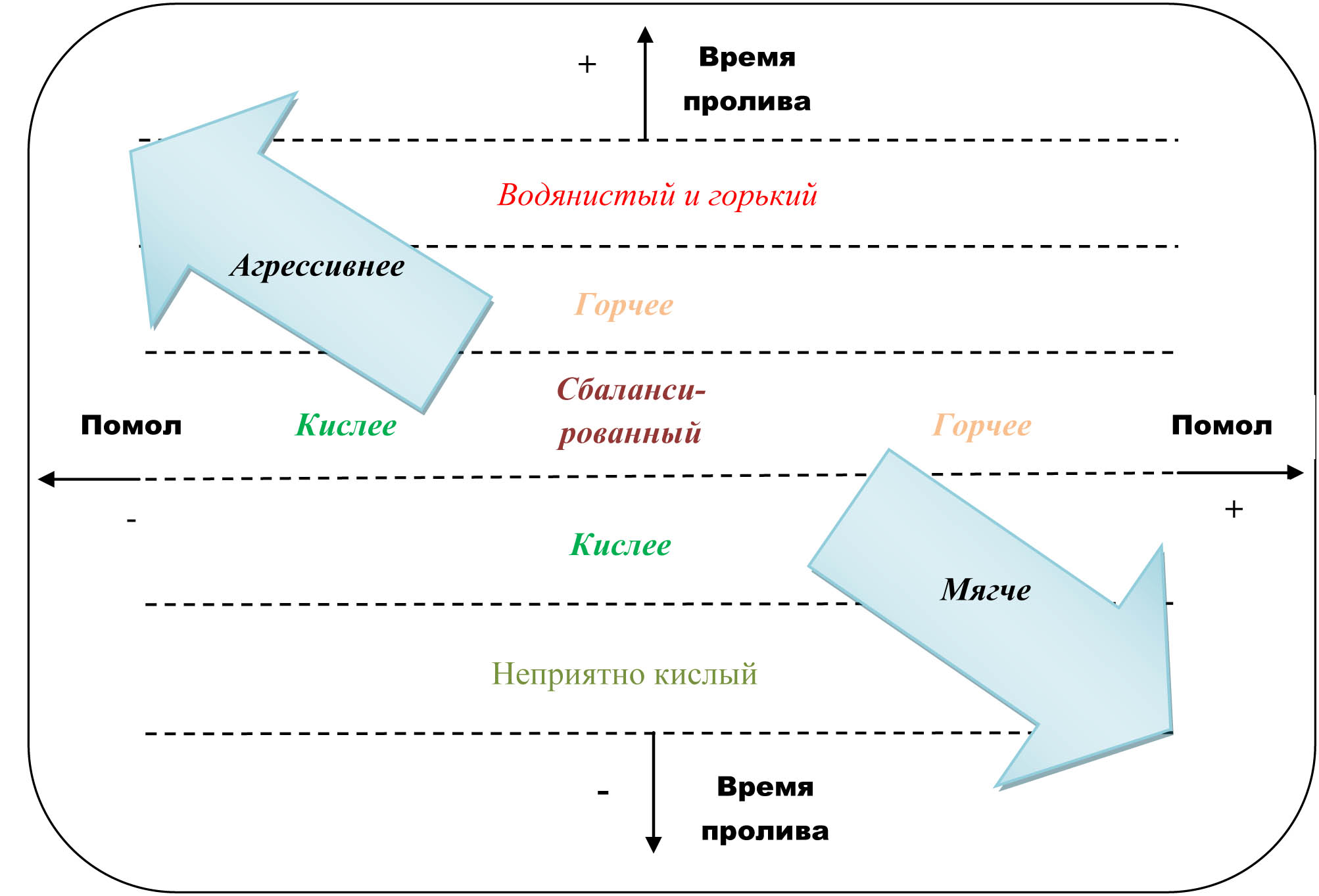

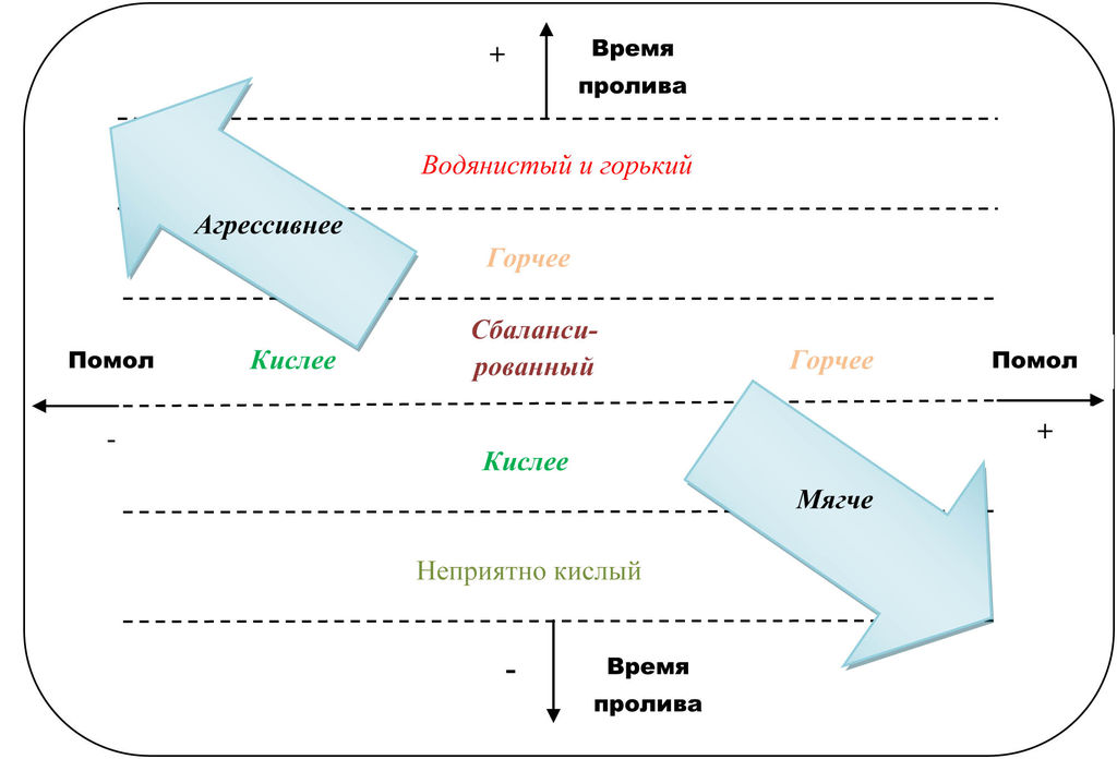

Кажется на компасе ошибка. Там показано, что при черезмерном увеличении помола увеличивается горечь, а в реальности кислотность, т.к. происходит недоэкстракция. Не так ли? При черезмерном уменьшении помола, происходит переэкстракция и увеличивается горечь, а на компасе наоборот.
iceoeu Все правильно с компасом. Постарайтесь воспринимать его как систему координат. В центре (нулевая точка) идеальный эспрессо в идеальном количестве (допустим, 25 мл) за идеальное время (25 с). Теперь двигаемся по центральной горизонтальной линии в сторону умельчения помола. При этом, как следует из такого графика, время пролива остается прежним (25 с, ведь мы движемся вдоль линии с постоянным временем, не смещаясь по вертикали), а количество напитка (полученное за эти 25 с) уменьшается и становится кислее. В противоположном направлении (укрупнение помола) за 25 с проливается бОльше кофе, причем более горького. И так далее. Вы же рассуждаете, подразумевая, что постоянно получаете одинаковое количество напитка, при этом, например, при загрублении помола мы получаем 25 мл напитка за слишком короткое время - недоэкстракция - кислотность и т.п. Но компас нарисован в координатах "величина помола"(горизонтальная) и "время пролива" (вертикальная). Можете нарисовать свой компас в координатах время-объем, но вот трехмерный компас создать не получится, т.к.существуют только две независимые координаты, третья будет определяться двумя предыдущими.
Вы не учитываете, что всё рассматривается в двухмерной системе координат: величина помола и время пролива. Так вот, если вы увеличили помол и оставили неизменным время пролива, то через кофе пройдет больше воды и экстрагируется больше тяжелых фракций, несущих горечь. Если после увеличения помола вы сократили время пролива, чтобы сохранить неизменным выход, т.е. количество воды, прошедшее через кофе не изменится и баланс кислинка-горчинка останется тем же. Вкус напитка при этом станет мягче. Аналогичная зависимость, но с противоположным знаком, и при уменьшении помола.

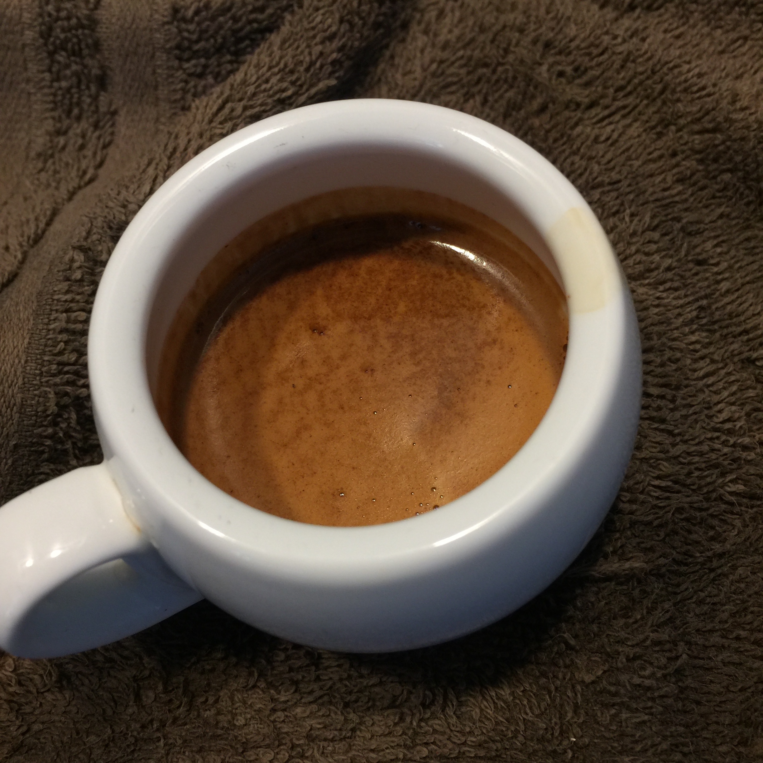

Коста-Рика такая кислая или её так варит только пикола? Раньше не замечал такой кислоты. 15 грамм, 15 сек предсмачивание, 15 сек пролив, в чашке около 28 грамм эспрессо.

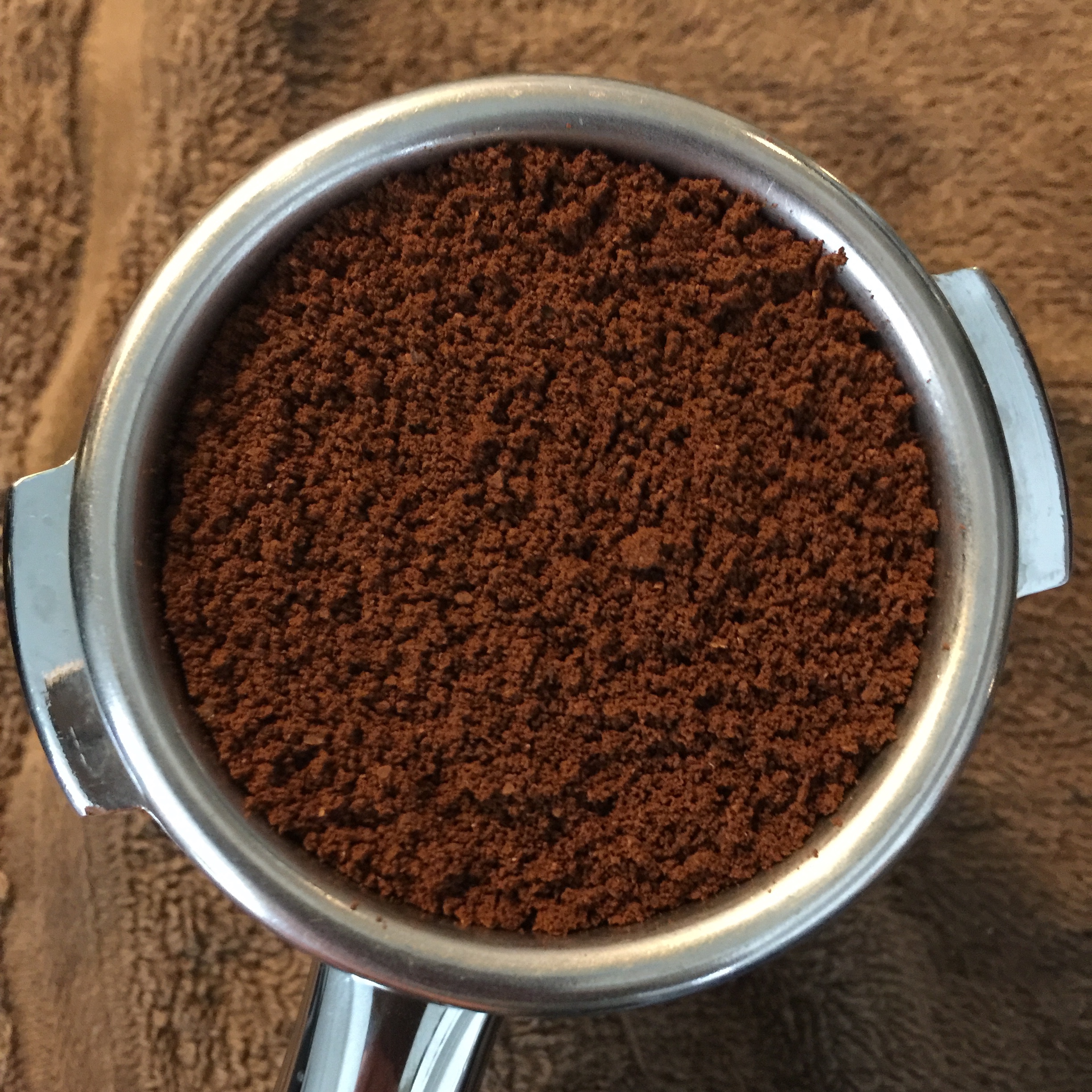

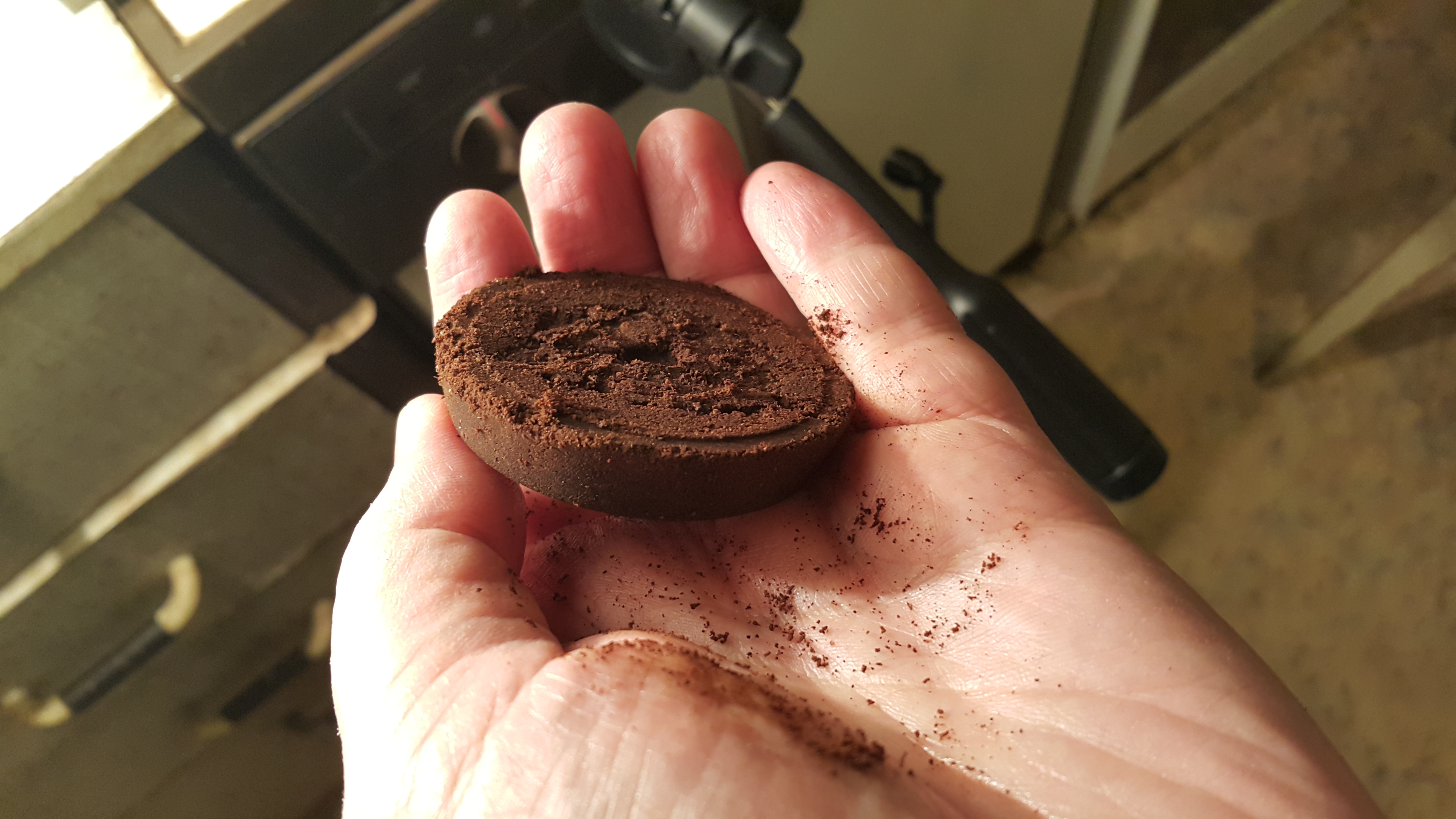

Оцените, пожалуйста, попытку сварить из Jacobs Espresso 15 гр. закладка, кофемолка Mahlkonig Vario, кофеварка Rancilio Silvia PID, корзина из комплекта кофеварки. Я все еще учусь, поэтому были бы очень желательны замечания и советы!
Учиться на "дешевом" можно, вот только это в разы сложнее, поскольку чтобы получить из него что-то удобоваримое при проливе и в чашке требуется весьма отточенная техника и достаточно глубокое понимание процесса.
iceoeu: Может и не зря. Просто нужно учесть, что 15г сухариков это больше объем, чем у свежего кофе. А еще есть итальянская темперовка для таких случаев -[ссылка]- И еще, что может и не пойдет в эспрессо, может пойти в молочке

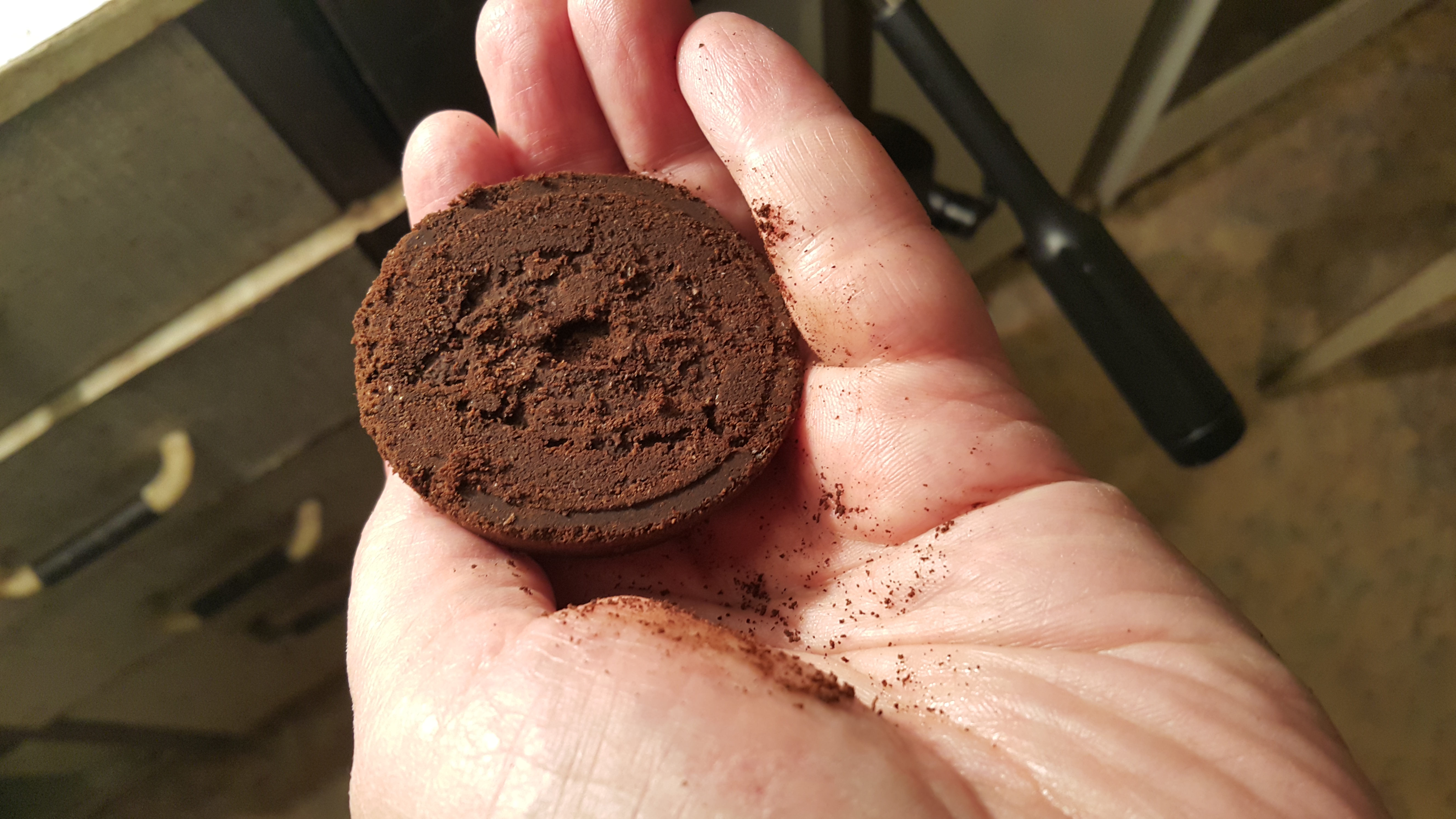

ruselok: Визуально впечатление, что пролив идет меньше по центру и больше ближе к краю корзины. А вот как достигнуто не очевидно
Может не плоский темпер?
Да какая разница, что там и к какому краю ближе. Видео было выложено просто для примера. В моём случае использовался самый простой 58 мм темпер на стоковом Брютусе 4.
А вот это может быть. Предсмачиванием на работе у Брютуса пользовался. Но поскольку у моего Дрима предсмачивания нет, то проверить эту теорию не выйдет.
