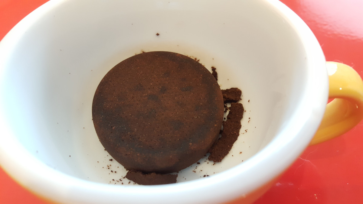

Доза стабильно 14.5 (вешаю помол в пластиковом стаканчике, потом в рожок; весы до 0.1 грамма). Распределяю WDT, стараюсь делать от раза к разу одинаково. Пролив всегда 25 секунд. Температура на ПИД 95.
Ситуация такая: перехожу на новое зерно (Карузо от Торре, обжарка 6.01), мелю первый раз на установках молки от прошлого зерна, получаю в чашке 43 грамма. Уменьшаю помол на две условные единицы, и погнали: 21 21 27 22 25 30 Как видите, разбег не маленький(( При этом в чашках всегда примерно одинаковое количество (делаю на две) Вот что интересно (во всяком случае мне)): после первого, второго и четвёртого проливов таблетка выглядела вот так: -[ссылка]- После остальных (большего объёма) вот так: -[ссылка]- То есть в этих случаях на таблетке неизменно присутствует эта дырка. Не называю её пока пробоем, потому что TMN предположил, что это результат сброса давления из группы. Может он и прав, а может - это пробой, в результате которого и случается этот обильный пролив. Эта дырка сопровождает мои шоты через раз, если не чаще... Как ещё тщательней распределять и темперовать, чтобы её не было, я просто не знаю. Прилагаю к этому процессу максимум усилий и старания, но, как видите, тщетно. Вот видео последнего пролива (30 грамм), может, оно что прояснит... -[ссылка]- Заранее спасибо за участие)
П.С. Вкус дырявых шотов всегда содержит некоторую прогорклость, как мне кажется, хотя к последнему глотку становится ничего так. Вкус шотов без дырки как-то сразу чище и интересней, содержит приятную кислинку.
Попробовал 13.5 не уменьшая помол. Выход 32 грамма, дырка есть(( -[ссылка]- Пролив: -[ссылка]- Может, наоборот, попробовать увеличить до 15 - 15,5, чтобы таблетка касалась сетки?

Да нет, не хочу я прибегать к улучшайзерам) А проблема не знаю в чём. Выход на одних дозе/помоле/времени плавает +- 5 грамм. Вкус соответственно. (( И дырка. Может, дело в ней.
Увеличил дозу до 15.5 не меняя помол. Выход 24 грамма, дырка есть, но не такая явная. Стал печататься ободок сетки душа. Вкус ничего. -[ссылка]- Пролив: -[ссылка]-

Попробую. То есть я возвращаюсь к дозе 14,5, по которой у меня есть какая-то статистика, и юзаю ватные диски. Если выход стабильный, а дырки под диском нет, значит дело было в ней, так? А если дырки нет, но выход по прежнему плавает, то значит она не при чём, и всему виной распределение или кофемолка?
Понимаете, я не верю, что эта дырка - результат плохого распределения. Если бы это было так, то она возникала бы в разных местах, верно? Но она всегда примерно в одном и том же месте. Не могу же я раз за разом при распределении оставлять в этом месте какой-то косяк. Значит, это какие-то особенности оборудования: сетки душа/соленоида/помпы...
Итак, снова 14,5 грамм. Два пролива с ватными дисками. На выходе 30 и 24 грамма. Видео пролива 30 грамм: -[ссылка]- Видео пролива 24 грамма: -[ссылка]- Вот таблетки с обоих проливов: -[ссылка]- -[ссылка]- -[ссылка]- Дырок нет, ибо диски, но есть трещинки в местах дырок. Вот распределение и темперовка: -[ссылка]-
Как видите, разбег в выходе напитка остаётся... Трещины... Какой из этого вывод?

Вывод остается тем же - совершенствуйте технику закладки, в основном, распределение, хотя прогресс заметен и результат у вас уже вполне приличный. Вы еще учтите, что добиться 100% стабильности невозможно по определению, это же кулинарный процесс, периодически "вылеты" будут случаться...
Посмотрев внимательно на "картинки", возникло у меня подозрение, что от поверхности таблетки до сетки душа еще далеко. Вы попробуйте дозу, как выше справедливо заметил chip8, грамм грамм 17, без диска и выложите фото верха таблетки после пролива.

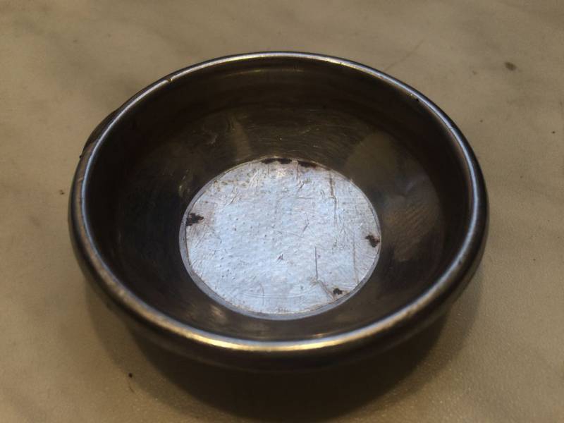

AntidOto:глухого фильтра нет у вас, настройку OPV проверить?
Пока нет... Но могу чалдовый фильтр герметиком залить) Однодозный я уже на трихтер пустил - гулять, так гулять) А как настройки OPV проверить с глухим? Давление должно подняться не выше какого-то значения?

Если есть "под рукой" алюминиевый скотч, заклейте им. Можно вернуть легко корзинку в первоначальное состояние потом, хотя чалдовая вообще ни к чему...
Глухой фильтр нужен, чтобы периодически очищать группу и 3-хходовой клапан от грязи и прогорклых жиров с помощью чистящего средства. OPV у вас настраиваемый. Рекомендуемое значение срабатывания 9 бар( +/- 1). Втыкаете холдер с глухой корзиной в группу и проверяете по манометру выставленные на OPV настройки.
При заткнутой таблеткой машине стрелка на манометре всегда останавливается в конце зелёной зоны, а это 11 бар.
Итак, доза 17 грамм. При тех же настройках молки. Выход 21 грамм (ровно 50х50 в чашках), эспрессо мне понравился: ни горчит, ни кислит, вкус интересный) Американо просто шоколадка) Таблетка: -[ссылка]- Пролив: -[ссылка]- Кажется, что это не дырки на таблетке, а просто частицы кофе остались на дУше. Наверное, нужно чуть меньше закладку всё же делать? И помол чуть увеличить?

Что бы в вашем случае что-то получилось, в рожек ставим слепую корзинку, жмем пролив и манометром в паровой трубке можем измерит максимальное давление, с которым может идти пролив.
