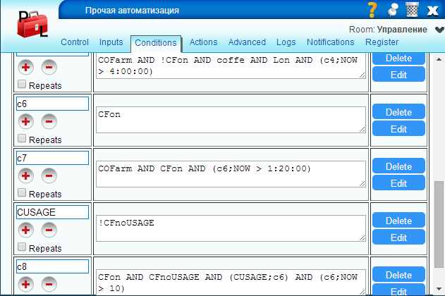

Недавно начал строить систему "Умный дом" у себя и получилось снять график разогрева кофеварки, подумал может кому будет интересно.
Сейчас настроено автоматическое включение кофеварки утром на прогрев. Причем хитрое - кофеварка включается утром как только включится свет в ванной (кто-то пошел принимать душ).Сделано специально, чтобы в праздничные дни она не будила своей работой. Также в 22 часа включается ровно на 20 секунд, чтобы возможно пополнить бойлер водой (звук работы помпы громкий, поэтому лучше она заполнит с вечера, чем с утра разбудит остальных домочадцев). Есть и голосовое оповещение в случае когда питание кофеварки включено, а кнопка на ней не нажата (через замер потребляемой мощности, до этого оставались пару раз без кофе забыв нажать кнопку с вечера).
В планах вставить модуль на два устройства внутрь кофеварки, вывести кнопку и управлять клапаном и помпой из контроллера. Пока придумал два сценария - ускорение прогрева за счет небольших проливов через портафильтр. И управляемый основной пролив - вначале открытие клапана, потом работа помпы с несколькими паузами, ну и отсечка на отметке 25 секунд.

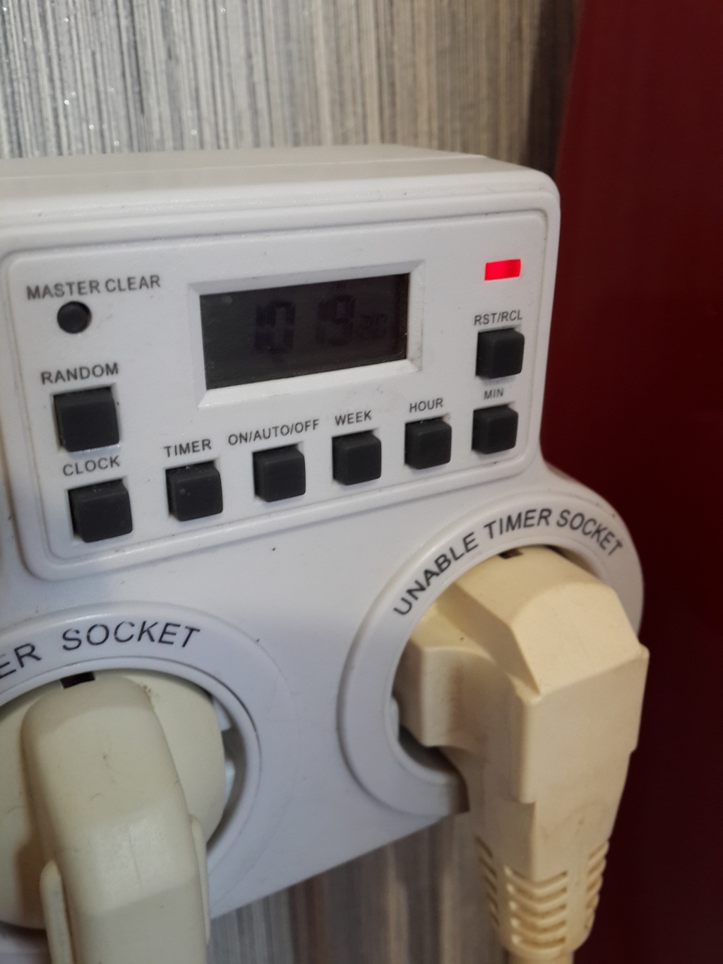

У меня был раньше программируемый таймер. Минус в том, что он "тупой" - работает только по программе, не учитывает праздники, выпавшие на рабочие дни, не чувствителен к тому, что кнопка на кофеварке не нажата, ну и тяжело включать/выключать вручную т.к. много мелких кнопочек.
В итоге пару раз оставались без утреннего капучино т.к. таймер то включился, а кофеварку забыли включить. Или будил своей работой в праздник, который выпал на рабочий день.

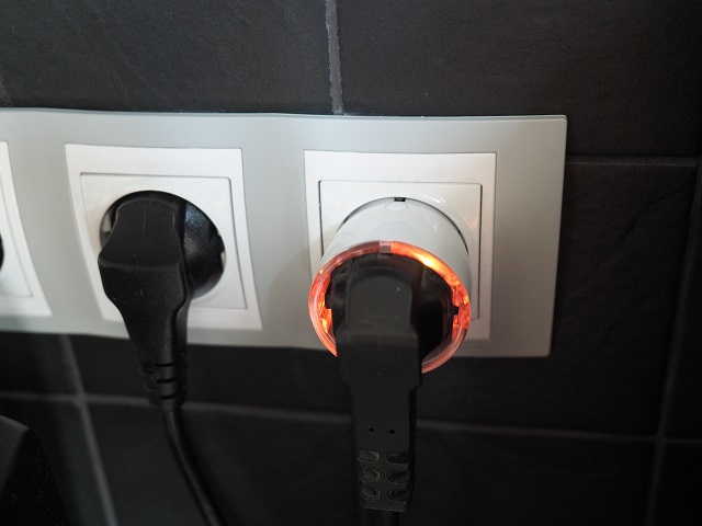

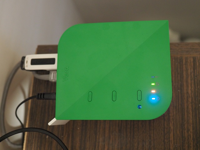

Сейчас строю у себя систему "Умный дом". Таймер заменен на управляемую розетку. Она и компактней и вручную включать удобней (одна кнопка).
Вся логика же зашита в контроллер, который стоит в коридоре. Там можно черта лысого запрограммировать, любые хотелки.
Логика достаточно гибка настраивается. Например, запрограммирован "умный" будильник - будет с утра голосом, может включить свет, отслеживает деятельность - если никто так и не встал, то каждые 5 минут говорит "Не проспите", а через 30 минут начитает ругаться
Привязка к свету в ванной как-раз позволяет включатся кофеварке не строго в какое-то время, а когда люди проснулись. Например, вчера жена ездила на дропзону, встала в 5 утра и пошла в душ - кофеварка включилась, а сегодня все спали - она не будила. В рабочие будни опять же включается когда домочадцы просыпаются. Времени вполне хватает - жена душ принимает не менее 30 минут Другие таймеры можно настроить, но днем обычно кофе не пьем, поэтому тут в ручном режиме. Ну и через телефон всегда можно включить кофеварку удаленно, например, выйдя из метро и пешком идя домой

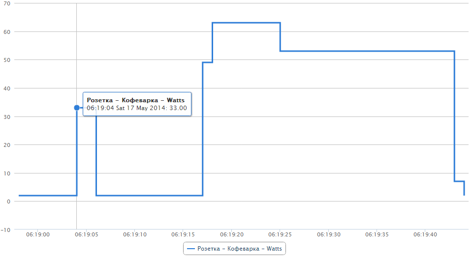

Вот еще поближе профиль потребления при проливе:
В режиме ожидания кофеварка потребляет 2 Вт, при проливе помпа потребляет чуть больше 50 Вт.

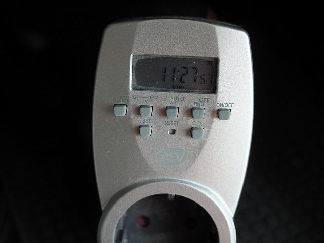

Немного заступлюсь за "тупой" таймер. Включается-выключается он одной кнопочкой "on/off". Единственное, может потребоваться несколько нажатий, т.к. таймер переходит еще через состояние "авто".
Я не говорил, что нельзя пользоваться, просто не очень удобно. В первый раз я не смог из другой комнаты объяснить жене что и как надо нажать. Пришлось подойти и показать. Если бы эту кнопку сделали чуть больше было бы удобней. Только что пришла мысль в голову - надо ее было покрасить лаком для ногтей Но вещь полезная, долгое время спасала, прогревая кофеварку по таймеру. Просто сейчас перешел на уровень чуть повыше и стало еще более удобней и проще.
