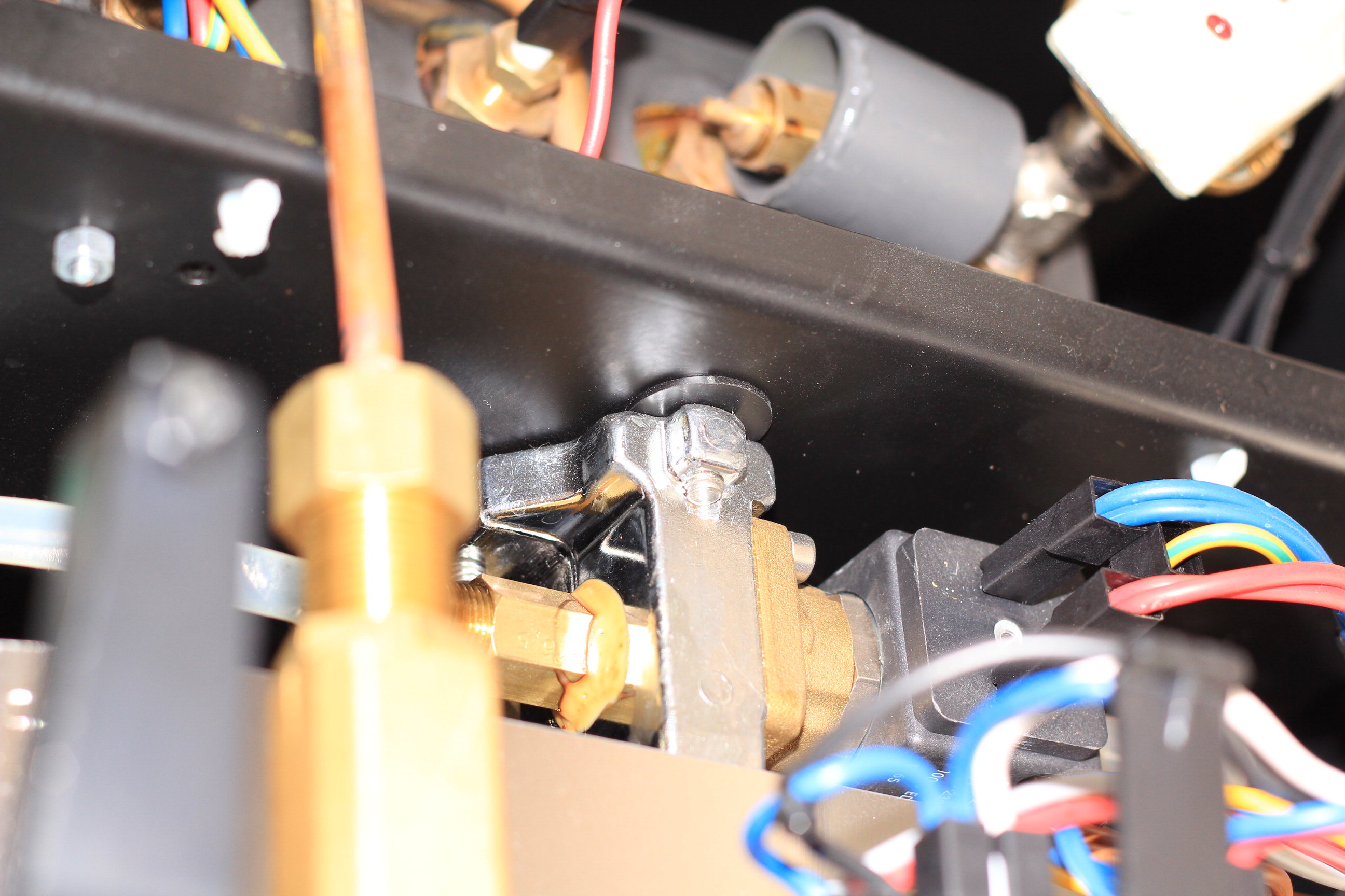

Блин, залез сейчас устранить ранее замеченную течь из под этого самого клапана, обнаружил еще парочку внизу на выходе бойлера и еще одну дооолго высматривал, но таки нашел по конденсату на зеркальце в точке крепления к бойлеру тройника на прессостат И голова группы на трех болтах висит, из которых два нижних совсем незатянуты были. Неудобно типа до них добираться. Вот ведь итальянская сборка, мать её....
P.S. посмотрел, что слева внизу самом есть вполне доступная пробочка, смотрящая в сторону задней стенки. Назначение ее непонятно, но вот интересно, а нельзя ли через нее слив бойлера замутить через краник какой, чтоб не таскать горячий аппарат на бок к раковине при промывке?
Александр Ро: Видел где-то делают из этой пробочки слив, но место тоже не очень удобное. Я вообще не разу не сливал через паровик, и горячий аппарат не таскал никуда . Просто выкрутил датчик уровня и все делал через это отверстие с помощью силиконовой трубки. Даже видео как-то снял, но так и не выложил нрикуда
Датчик изначально был посажен на герметик. Я ничего не использовал, просто вкрутил его обратно-все нормально, не пропускает. Думаю фум подойдёт для уплотнения при необходимости
О! Почтальон посылочку из Elektro's притараканил! 2 недели из Италии. EMS, правда. Чтоб 2 раза не вставать и отбить доставку взял сразу все, вместе с жиклерами от музыки и запасными жерновами от MCF.
Поставил "антивакуумный" клапан для бытового комфорта, а в рамках борьбы с утечкой пара сразу и прессостат Sirai, который и ставить то не планировал. Заказывал просто так, как запчасть. С прессостатом всё оказалось не так просто, как хотелось бы, пришлось методом тыка 2 раза перебирать, а в первый раз еще и колхозить из-за нежданчика одного. Если кого-то интересует, могу описать в подробностях и фотографию результата запостить.
