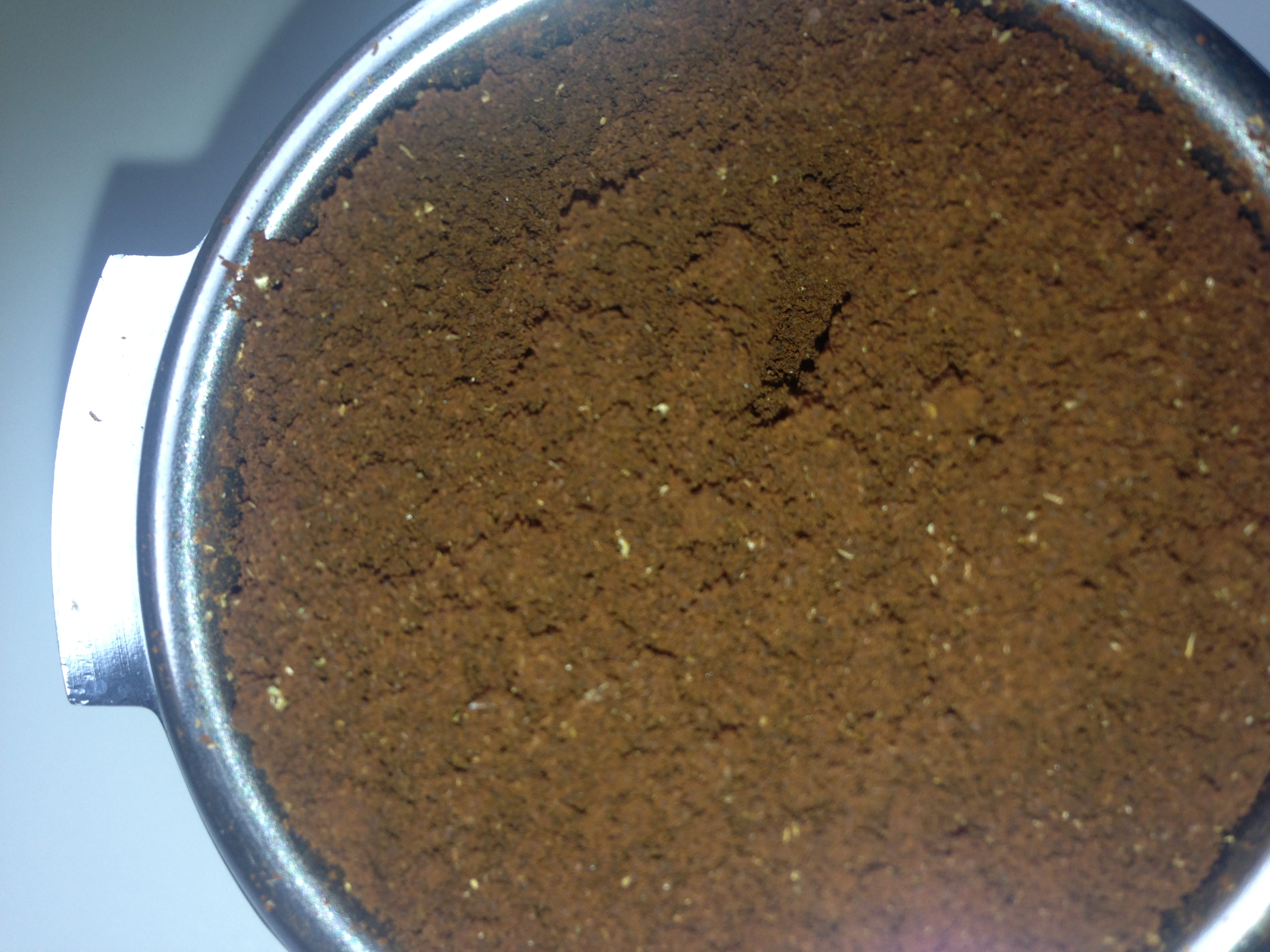

поделитесь пожалуйста опытом снятия сетки на выходном канале ? стоит/не стоит этого делать ? кто нибудь кроме Margit занимался таким модингом ? Комки появляются и насколько они критичные, если перед трамбовкой всегда распределяю скрепкой ?

После приобретения трихтера я сетку снял и месяца два, как пользую без неё. Из плюсов - полное отсутствие даже намеков на комки, быстрая и легкая прочистка выходного канала, нулевые остатки. Если не использовать трихтер, то мусора на столе может оказаться больше (с трихтером его нет совсем). В Ламарзоллу тоже вроде попадает. У меня Маззер заземлен, поэтому статика неудобств не доставляет, но помол наэлектризован сильнее, это факт. Скрепку для распределения я использую всегда, без неё на корзине VST пролив нестабильный.
у меня как раз есть трихтер, так что вопрос мусора не стоит плюсы написали, а минусы ? Вы пишете, что комков нет вообще, но ведь сетка в том числе, предназначена для разбивания комков ?
В моем случае теория не совпала с практикой. Комкование стало меньше без сетки это факт, да и помол выглядит немного по другому, более воздушный.
Минус в электризации, она несущественная, но помол электризован, насколько это плохо не знаю.
