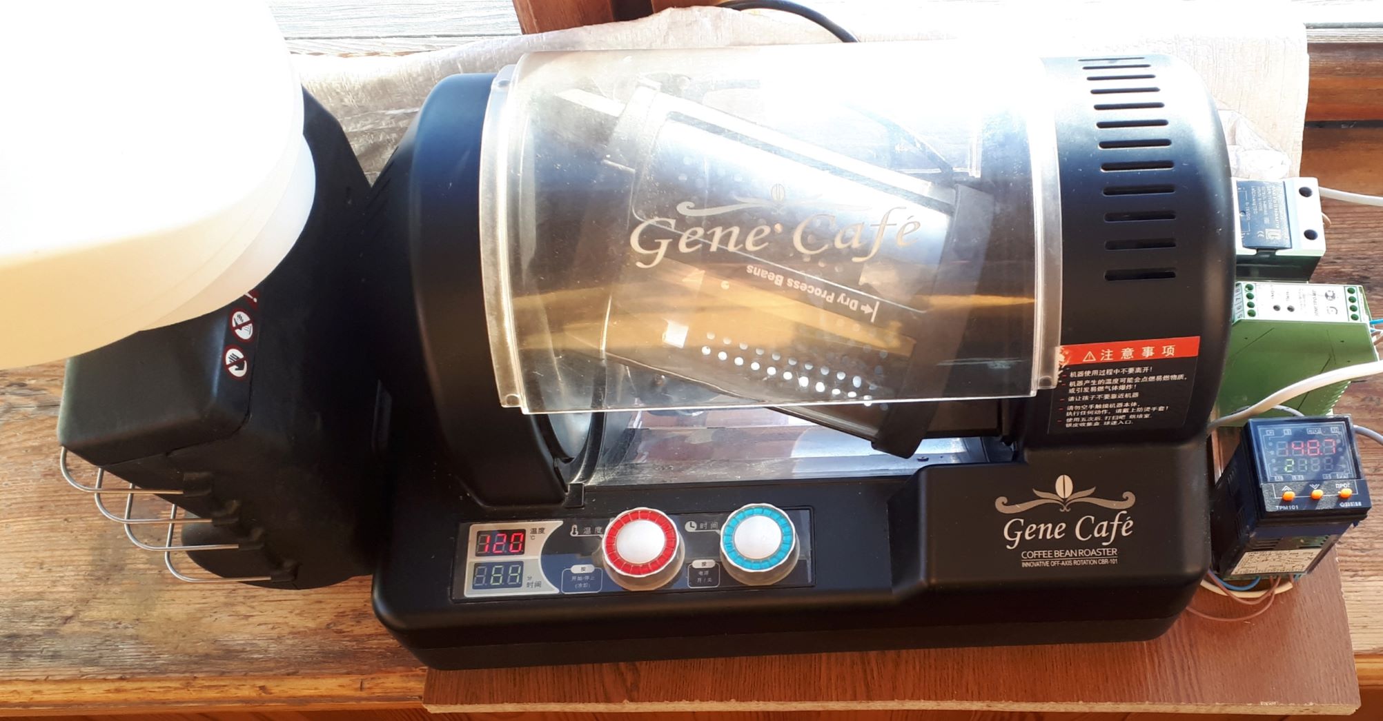

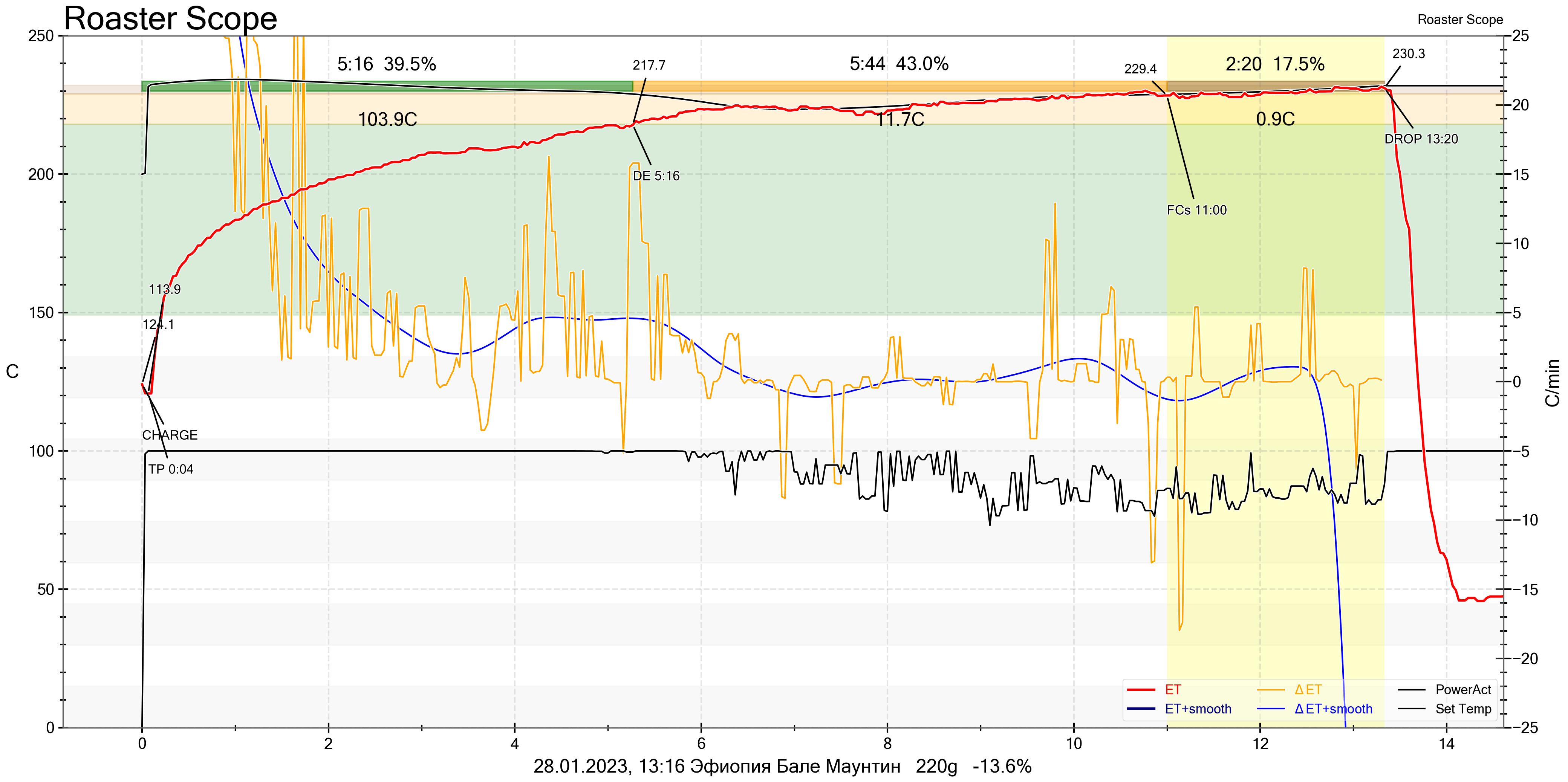

Сделал экспериментальную доработку Гене. Добавил измерение температуры на выхлопе, параллельно основному сенсору, добавил регулировку мощности нагревателя. Состав экспериментальной сборки: 1. собственно Гена 2. б/у ПИД контроллер Овен ТРМ101 3. Твердотельное реле с пропорциональным входом 0-10 В 4. Блок питания 24 В По стоимости вышло несколько дороже доработки диммером с измерителем мощности - 3 т.р. Тут пока не учтен блок питания 24 В, но это уже мелочь, будет еще 50-100 р.
Управление реализовал через Artisan. ПИД пока настроен автоматом контроллера. Говорить об улучшении обжарки пока, конечно, рано, но вот удобнее точно стало. Теперь нет необходимости следить за временем, можно сконцентрировать всё внимание на виде зёрен. Опробовал обжарку по одному из рекомендованных тут в теме профилей для недоработанного гены. Примерно так это выглядит в Artisan:
Пока есть еще не устранённые проблемы со сбоями связи с контроллером температуры (провал температуры в ноль в середине обжарки и сбой уставки температуры после этого), но это, думаю, программное и легко устранится.

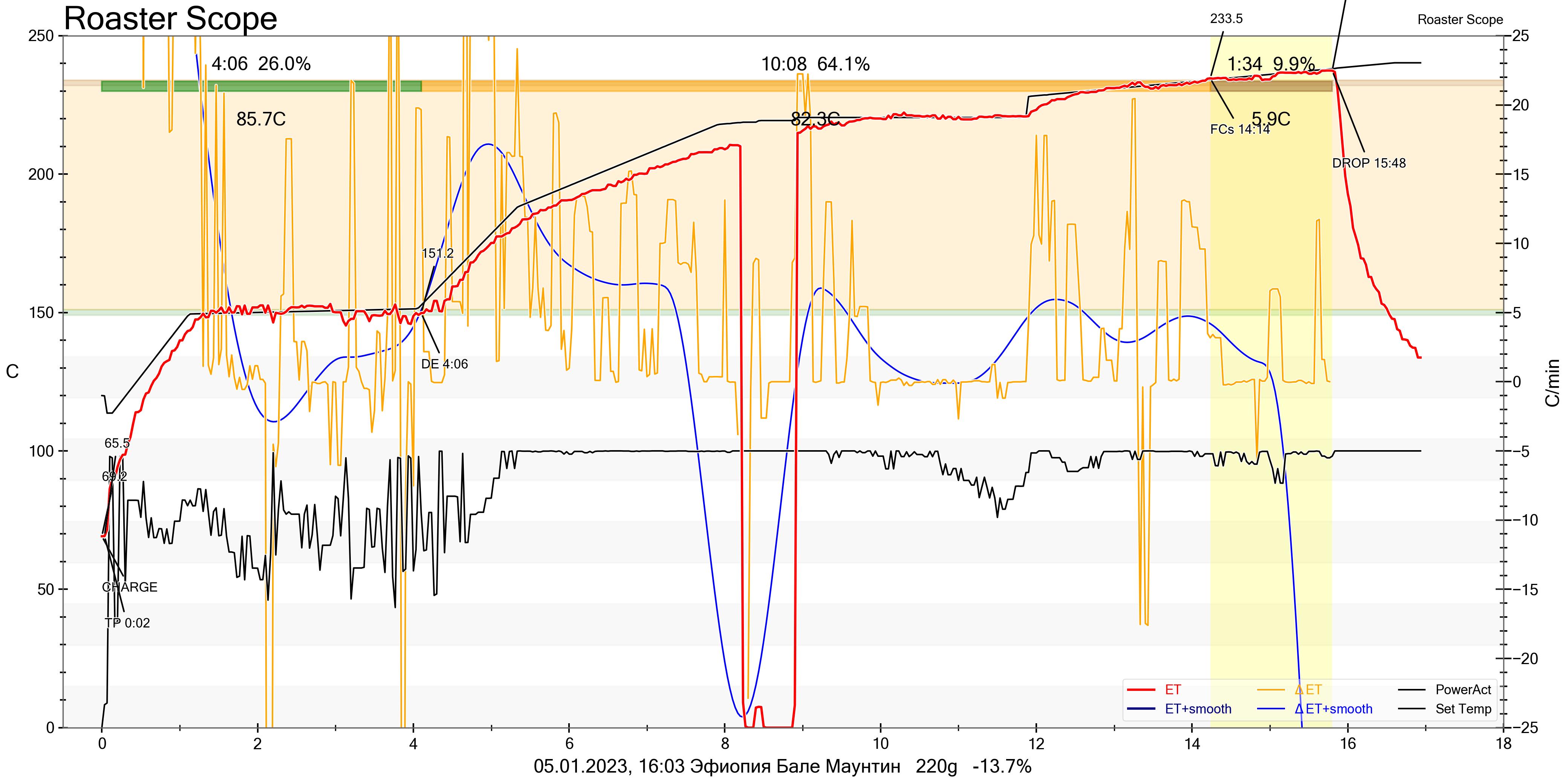

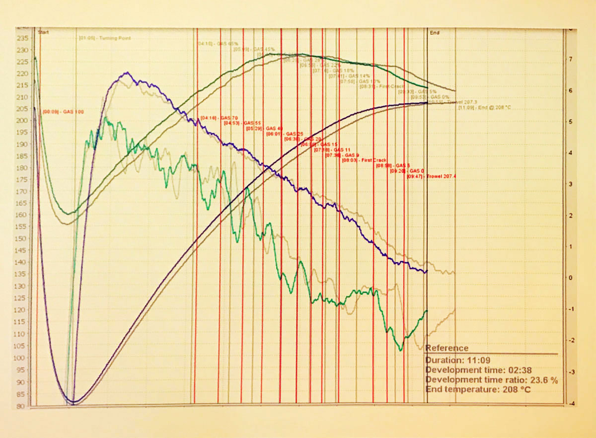

Начал экспериментировать с профилем. Ускорил первоначальный нагрев. При этом после 8ми минут набор температуры замедляется и определяется уже уставкой.
Обжарка получилась более равномерной, что логично, тут уже много было написано про снижение мощности при подходе к краку. Возникает вопрос к пользователям Гены доработанного диммером или регулятором температуры - насколько близко можно подходить к краку на максимальной мощности (максимальной скорости нагрева), чтобы не получить явные дефекты обжарки?

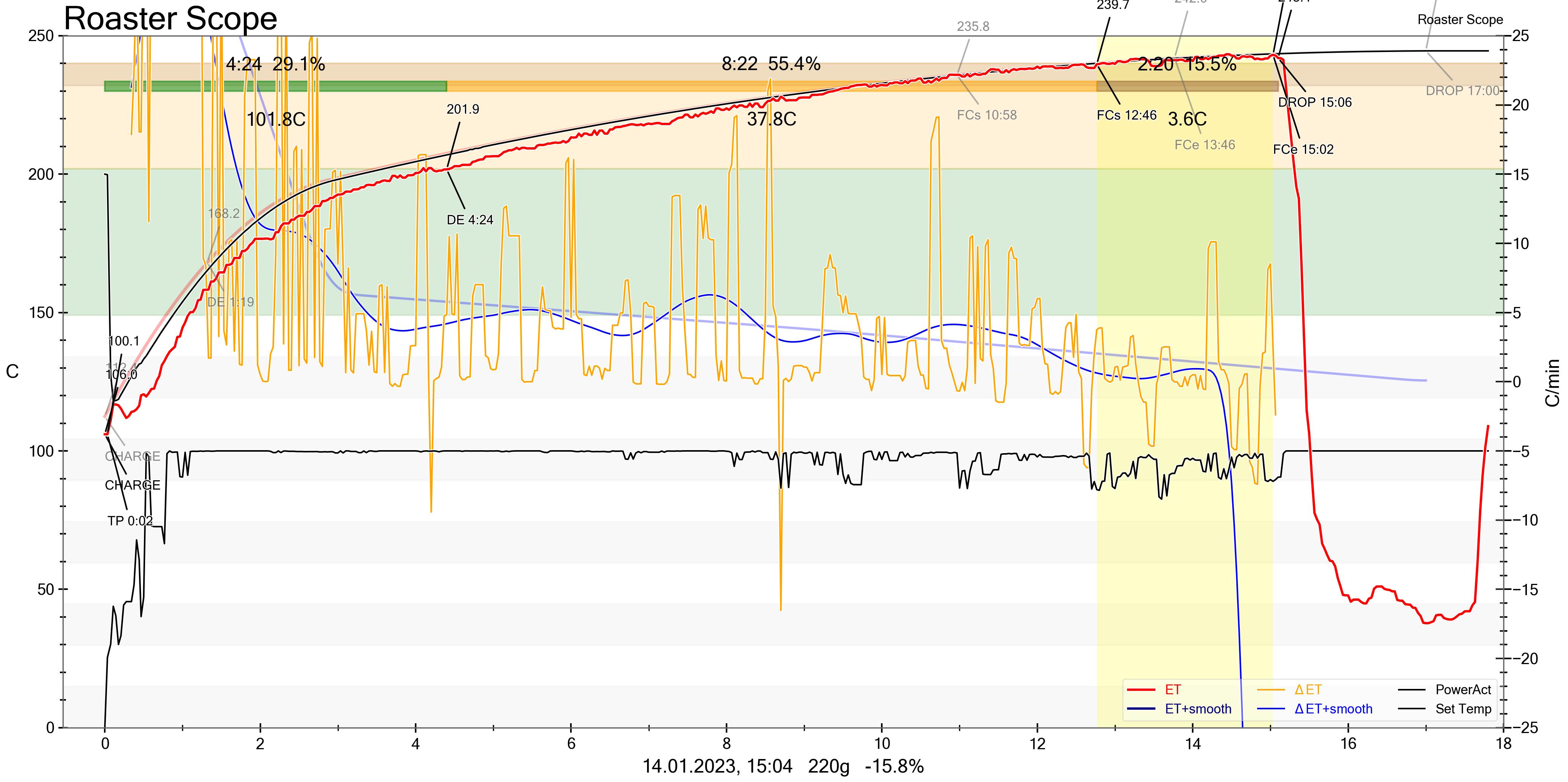

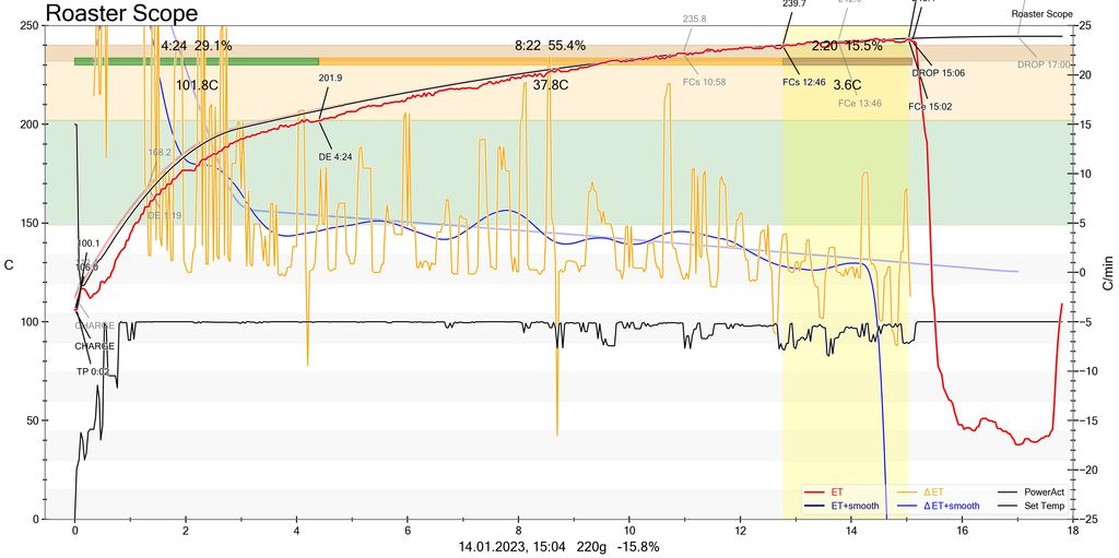

Отражает ли график реальную картину? В конце 239 градусов это вроде перегрев. Запечённый?
Развитие на 210 градусах идёт Первые 5 минут полная мощь Потом снижение мощности в 2 приема к развитию Если слишком светлый, снижение массы. Развитие 2 мин из 10 мин цикла
Александр1983: График это температура на выхлопе. Измерить температуру зерна в Гене достаточно проблематично. Температура на графике, если несколько утрировать, отражает подводимую к зерну тепловую мощность.

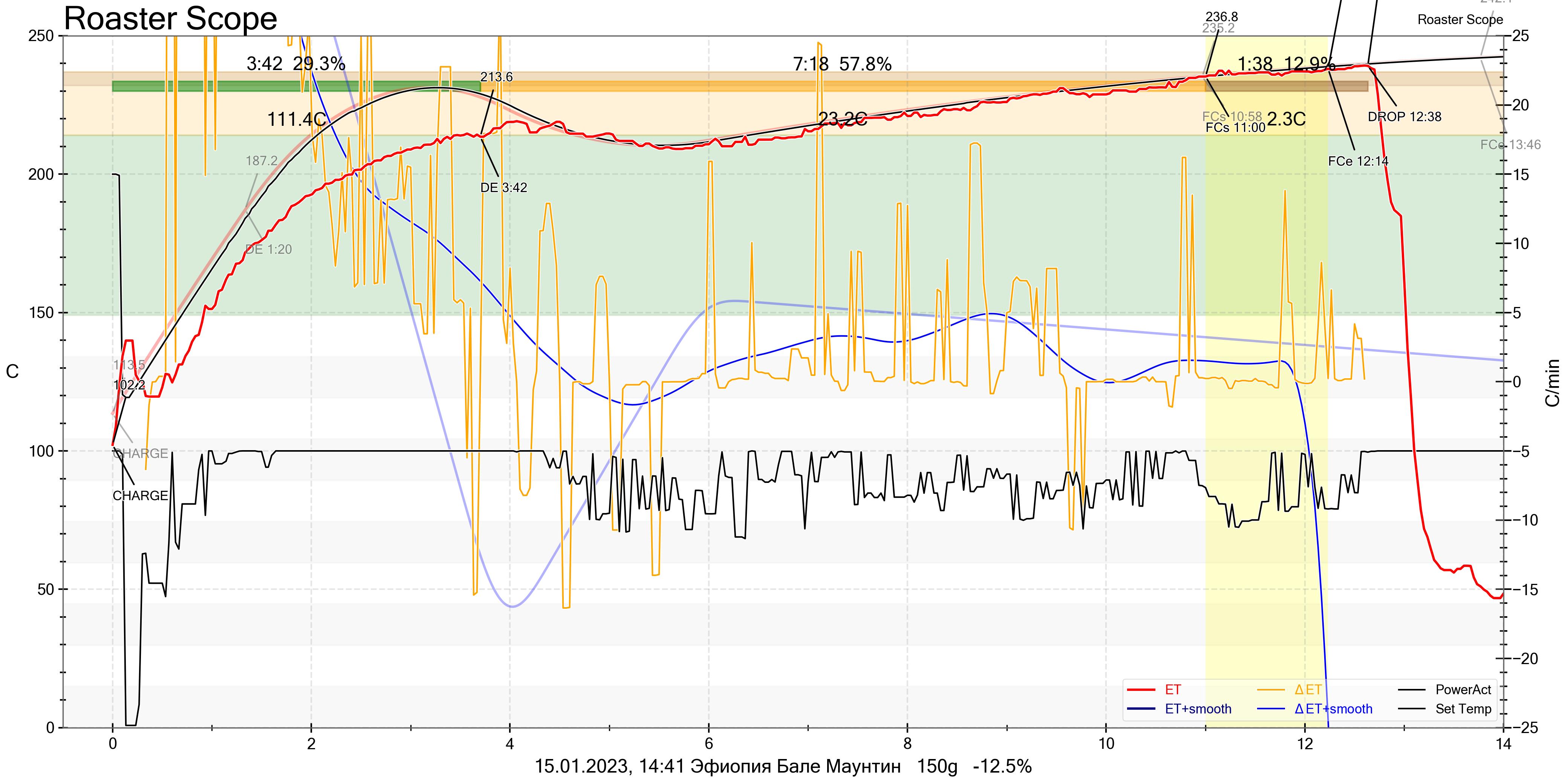

Поставил эксперимент. Загрузка 150 г., прогрев до 200 гр.С, после загрузки 150 гр.С. Несколько ошибся с настройкой уставки в начальный момент, но это сместило начало обжарки не более 30с
Да, удалось на 11минут сместить крак. Только обжарка получилась менее равномерная, по цвету неравномерность, и некоторые зерна не прошли крак, а на некоторых уже пригар появляться начал, немного таких, конечно. Если учесть косяк вначале и дать сразу максимальную мощность, может до 10 минут удастся вытянуть. Меньше 10ти минут, без увеличения неравномерности и количества дефектов не вижу как достичь, по крайней мере на этой эфиопии. Может конечно и не нужно.

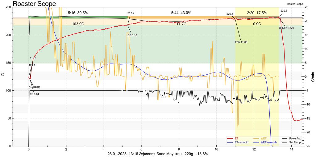

Так я графики не анализирую, я мощность ими задаю. Ну и иллюстрирую вопросы ими тут в форуме. Я конечно могу описание давать, например, до 1й минуты 50% мощности, 1..5 минуты 100% мощности, 5..11 - 90% мощности, 11..11:30 - 85% мощности, 11:30..12:30 - 90% мощности. Мне видится, что графики понятнее.

На выхлопе установлена дополнительная термопара, параллельно основному датчику температуры. Эта термопара подключена к ПИД контроллеру, выход которого 0-10 В подается на диммер (твердотельное реле с пропорциональным входом). ПИД контроллер подключен к компу. Artisan настроен считывать температуру и мощность с ПИД контроллера, записывать в него уставку температуры или заданную мощность в процентах, в зависимости от того включен ПИД или нет. В итоге можно управлять как температурой выхлопа, так и мощностью нагревателя, включая или отключая ПИД. Пока что я задаю именно температуру, при этом относительная мощность просто измеряется.
