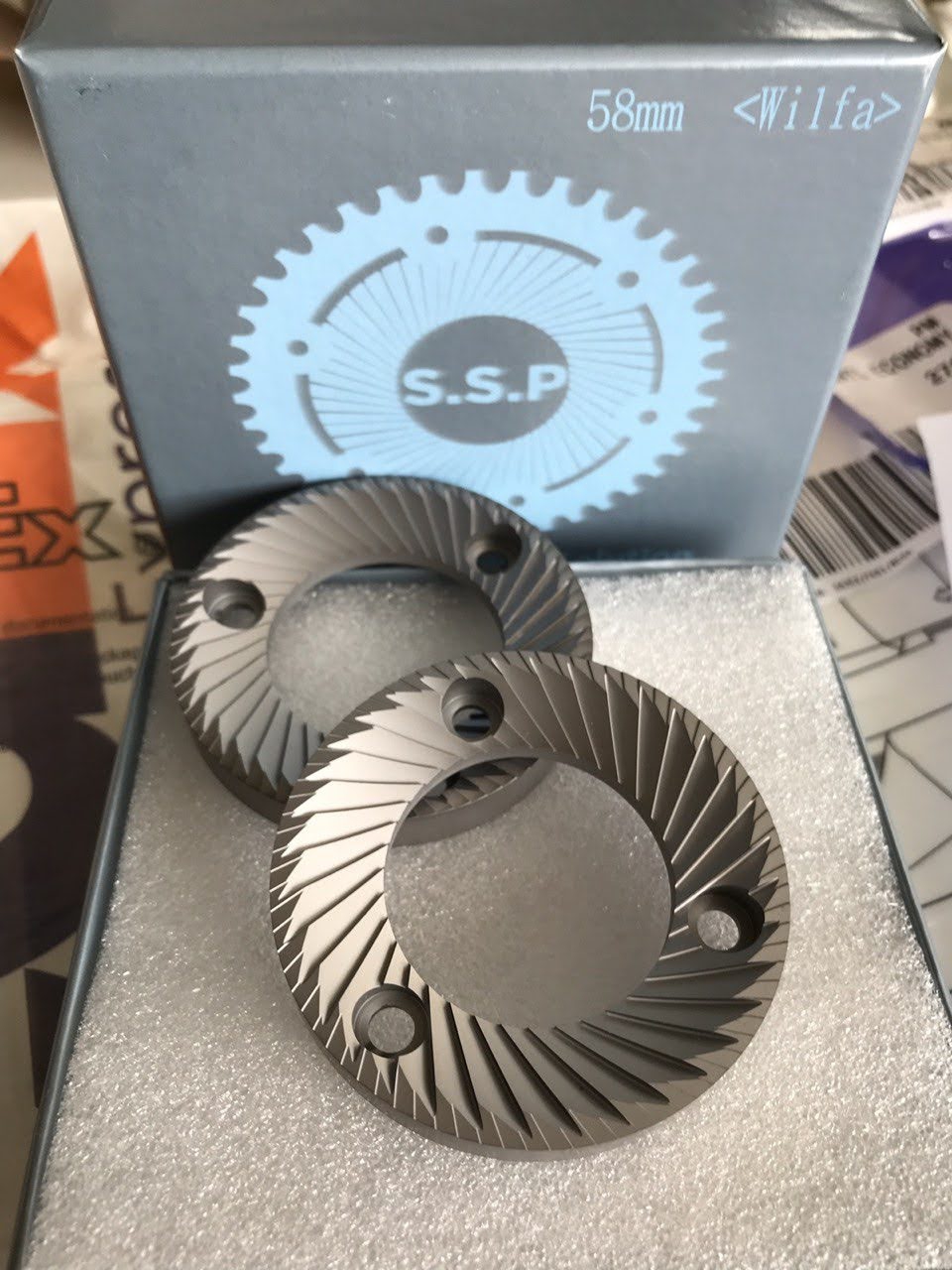

md77: поизучал, очень интересный вариант, единственно - если хорошие жернова с напылением ставить, не жирно будет для этой молки? Я с ней если честно не особо знаком, относился довольно пренебрежительно, хотя возможно и зря И потом я смотрю у SSP жернова 58 мм все High Uniformity, не нашел в этом размере Unimodal под альтернативу, или не то смотрю?
Хмм, странно - на сайте SSP только эспрессо жернова, в сети картинки кто делает апгрейды - правильные, Unimodal. Пойду изучать, пока не понял где они их берут. Имеет ли смысл смотреть с напылением или оно точно не нужно. Хотя я так понимаю там особого выбора то нет.
P.S. Мда, походу SSP анонсировали продукт, и даже кто-то его получил, но видать вживую их не купить. А идея то неплохая, за 400 евро получить качественную single dose молку с плоскими жерновами, хотя конечно прочитал про Wilfa- тот еще агрегат конечно, но за такую цену можно стерпеть.

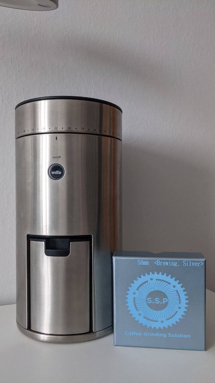

Wilfa Svart Uniform и для неё есть SSP жернова со спец заточкой под фильтр, можно затюнить.

А, слушайте, у них в магазине походу эти жернова есть в конце списка, только сейчас заметил. -[ссылка]- Если выбираешь размер, второй снизу, 58mm (brewing Mazzer Mini) - это оно по идее?

На сколько я понял, на неё надо сразу новые жернова ssp брать и ставить, результат вроде радует людей
