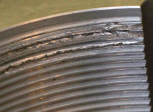

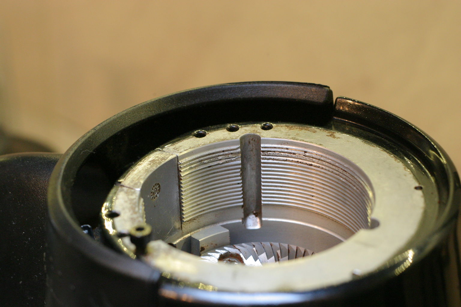

А у меня, беда огорчение. Решил почистить свой Compak K3 t, всё вычистил пропылесосил, начал собирать обратно, аккуратно без спешки и в практически вкрутив жернов до конца почувствовал неравномерность усилия и похрустывания. Решил выкрутить проверить что там цепляет, 2-3 оборота нормально, а после её начало клинить всё туже и туже и встало ни туда ни сюда. С не человеческими усилиями и вдешкой с большим рычагом я кое как выкрутил верхний блок. Естественно примерно по 2-3 начальных витка и там и там пришли мягко сказать в негодность. И так вопрос как поступить как лучше исправить. Уменя пока 2 варианта, или найти приспособу чтобы пере нарезать испорченную резьбу или вообще сточить этот повреждённый участок. Подскажите что нибудь не бросайте в трудную минуту
Вот тебе и компаки. Вы уже не первый с этой проблемой. Не нужно было прикладывать усилия, а сдать по гарантии. Нарезать резьбу в домашних условиях навряд такого диаметра получится. Искать токаря и спрашивать, что можно сделать, тут нужно оборудование и высокая точность. А фотку можете сделать, где и сколько стачивать собираетесь?
Да это вы правы на все сто. Неохота было с пересылками заморачиваться. Приду после работы отфоткаю, покажу. Спасибо за отклик А не в курсе, с Мазерами есть опасность такого исхода.
Да я тоже читал сообщения о подобных случаях, и принимал во внимание такую вероятность исхода. Но начало резьбы, первые полтора витка, ну очень тоненькое начинается буквально с волоска, и заминаются совершенно не ощутимо. Первые ¾ вкручивалось совершенно нормально, а вот попытавшись выкрутить,, мусор увлечённый в самом начале клинит всё напрочь. Я не считаю себя особо криворуким и просто не мог поверить, что это происходит с моим компаком, к которому отношение было исключительно бережное.
Q13: Можно попробовать пройтись по резьбе ромбическим или клиновидным надфилем. Это устранит замины резьбы и позволит завинчивать блок жерновов. Стружку особо тщательно вычистить... Все же, в следующий раз стоит завинчивать осторожней... лучше, если бы они этот блок из железа делали,если хотят сэкономить...
Да в том то и дело, что вкручивалась совершенно нормально без усилий без перекосов, практически до конца. Я уже разбирал чистил, до этого и собирал всё нормально. И в этот раз ничего не предвещало,, пропылесосил кисточкой и зубной щёткой всё смахнул , резьба была чистая ни крупинки ни соринки. И даже сейчас я не понимаю в чём ошибка и что сделал не так. Наверное лучше не трогать не раскручивать и не чистить её никогда (ну это как-то не правильно). Надо наверное сказать, что и сейчас считаю её хорошей кофемолкой по помолу и удобству в использовании, прост для себя сделал вывод, что без КРАЙНЕЙ необходимости не стоит туда лезть. Так-как мелкая резьба на большом диаметре в алюминии, это нежная и капризная субстанция. Сегодня если будет время сфоткаю и попробую лечить, по результатам отпишусь

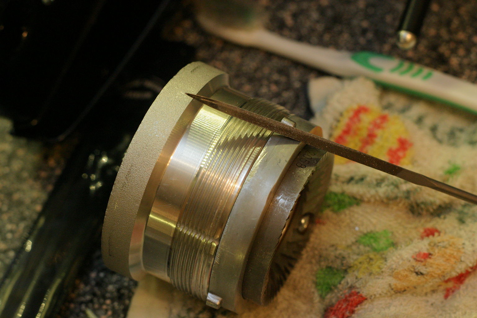

Такс ну вот фотографии на блоке верхнего жёрнова резьбу почти восстановил
она пострадала не так сильно как внутренняя, а с внутренней работать крайне не удобно и было принято решение верхние убитые витки сточить дремелем, вечером работа будет продолжена. В далеке заблистала надежда
Смотрю с внешним блоком у Вас всё нормально. С внутренным тоже не всё так критично сточить можно. Хорошо, что в самом начале такая лажа произошла. Но учтите после сточки Вы так просто не накрутите внешний блок. Нужно будет нарезать начало резьбы по новому, иначе если буде пытаться вкрутить алюминий на алюминий то Вы просто получите такую же картину, как и до этого. Алюминиевый внешний блок не в состоянии будет нарезать начало резьбы т.к. мягкий металл и он просто слижется. Я думаю Вы меня поняли. Будьте осторожны! Был бы внешний блок латунный, как у маззера то можно было бы попробовать, а так Вы рискуете наделать ещё больше делов. Находите инструмент для нарезки резьбы. Чтобы убедится в этом возьмите просто обычный болт и отрежьте по средине, а потом попробуйте накрутить туда гайку и поймёте о чём я говорю.
BlackJack: Смотрю с внешним блоком у Вас всё нормально. Да стал выглядеть нормально после 3х часов работы надфелем-шабером. Про заход резьбы я понимаю сегодня вечером сточу то что не восстановимо и шабером буду формировать заход резьбы спасибо что не оставляите
larrin : это надо было делать как только почувствовал что её клинит, сейчас обратного пути нет
Такс ну вот фотографии на блоке верхнего жёрнова резьбу почти восстановил она пострадала не так сильно как внутренняя, а с внутренней работать крайне не удобно и было принято решение верхние убитые витки сточить дремелем, вечером работа будет продолжена.
Похоже, что одна резьба стальная, а вторая - аллюминиевая. Неудивительно, что стальная заминает аллюминиевую при приложении усилий при вкручивании. Конструктив не умный, надо закручивать крайне осторожно, и если не пошло - не давить.
Стальную шабером править проблематично. Алюминий и там и там прост наружную легче исправить и помялась она чуть меньше. Полез чистить из-за того что без моего ведома на мололи ароматизированного гофнокофе и оно по налипло(конечно со временем там бы само всё вычистилось), но по моему мнению штатная чистка не должна быть сложной рисковой операцией.
У меня было тоже самое с компаком , аналогично -[ссылка]- Но заклинило все жестко без вариантов. Написал в магазин. Ответили быстро. Отослал молку обратно по гарантии. Прислали новую. По ходу это косяк этой модели. Алюминий хрупкий металл. Отсылайте его обратно по гарантии сами ничего не делайте потом вообще не открутите заклинет так что регулировать не сможете хорошо если это произойдет до окончании гарантии если после то сами понимаете. Если приобрели эту молку лишний раз туда лучше не лазить-вывод.
Заработалааа Отремонтировал наконец таки свою Тачь3. Три вечера до 2-3 ночи кропотливой работы. Сейчас работает лучше новой, я пере закрутил жернова смазал резьбу, звук помола стол ровный и гораздо тише. Но резба,, это... просто стечение не благоприятных факторов. Сама по себе качественная гладкая с малыми допусками и из-за этого стоит туда затереть малюсенькую стружку (которую сделать на этом алюминии не просто легко очень легко) так как резьба начинается с нуля и плавно выростает до полноценных витков, вот они заминаются совершенно не заметно и превращающийся в снежный ком. Основное, что хотел донести, не лезьте туда без необходимости, а при сборке будьте трижды внимательней. Всем большое спасибо за советы и поддержку.
