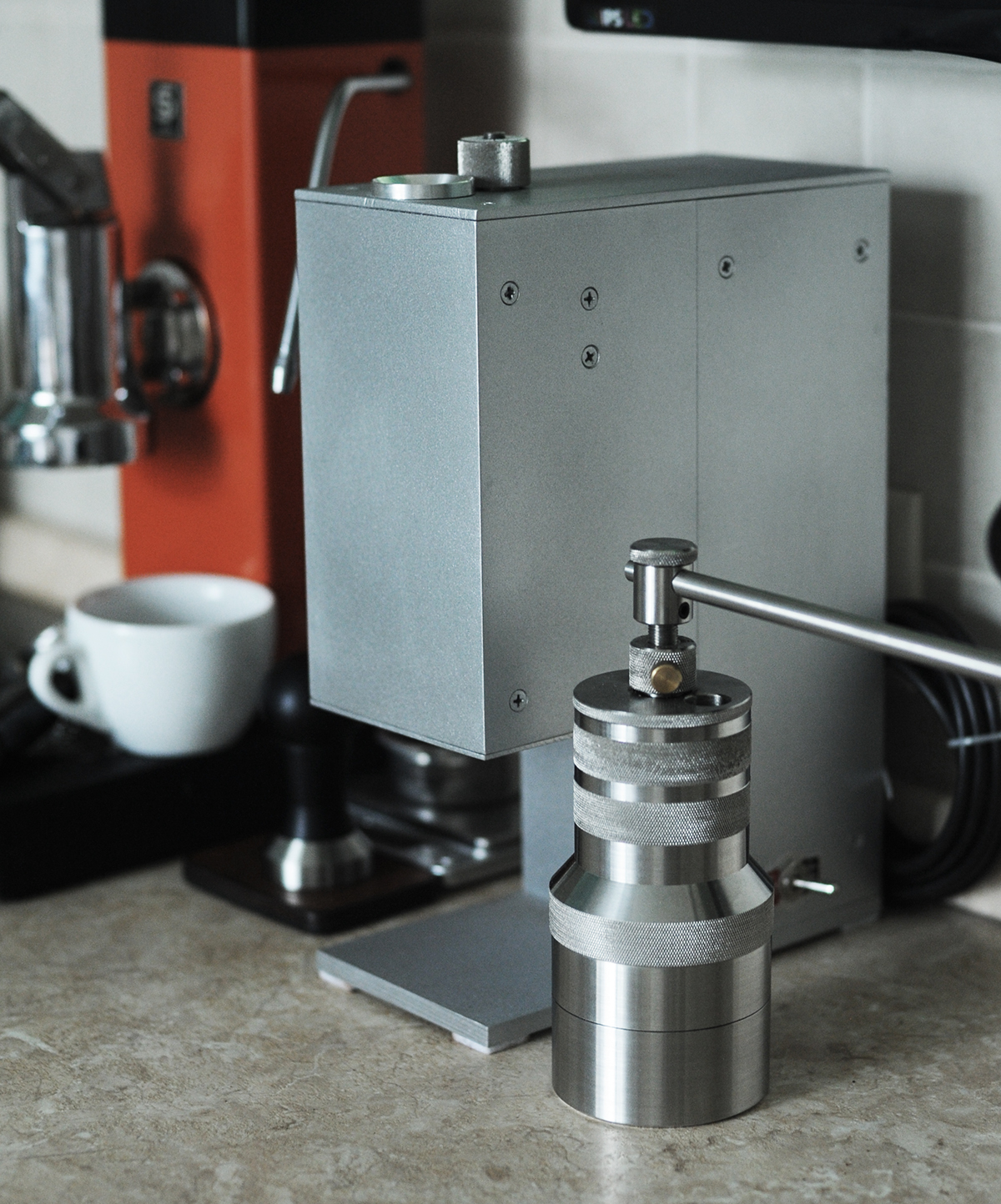

Лично мне очень понравилась кофемолка md77 на большой конике (от трехфазного рубера), на фото третья слева
Компактная, относительно тихая, всем известные конические жернова Ø83мм (Mazzer Robur тех-фазный -187C). Лично мне коника не по душе, но если бы я хотел бы конику, то скорей всего именно ее ))
Тоже подпишусь под молкой для дома от md77, в пока ещё туманном будущем своём хотел бы видеть дома комплект с молкой нашего форумчанина. Покупка не тривиальная, но цена/качество/ещё множество свойств этой молки на данный момент - эталон для меня. Очень надеюсь, что Максим своё хобби будет продолжать, развивать, а спрос на его творения не приведёт к росту цены/падению качества/энтузиазма производителя!)
По поводу внешнего вида, не постесняйтесь и обратитесь к Максиму, наверняка он предложит вам варианты, при которых ваш эстетический голод будет удовлетворён. В данном исполнении, насколько я смог понять - молка делалась по конкретным критериям заказчика. С таким подходом, вы за свой бюджет можете получить от него гораздо больше разрекламированных сетевых решений. Геометрия, форма и наполнение внешнего кожуха - меньшая из проблем при производстве таких молок, в сравнении с теми проблемами что он уже решил. Будьте решительнее, и тогда вы точно получите то, что хотите!
Тут меня очень сильно тормозит внешний вид, при всем уважении к md77. Хотя понимаю, что это крайне правильный вариант с точки зрения цена-результат.
Не понимаю, что может отталкивать внешне от такой молки? Вполне нейтральный, не претендующий на что то великое дизайн )) Когда у этой коники был мотор на виду, да. Но сейчас то?
А потом, поверьте. Вот я пользуюсь ей уже какое то время, и вот вообще не могу даже придумать чем бы она могла не устраивать..... Крохотная молка с большими жерновами. Забудете про слова "вытряхивание остатков". А внешний вид - во первых молку можно покрасить как угодно. Во вторых если есть идеи как сделать внешний вид круче - пишите Максиму, он не против думаю ))
