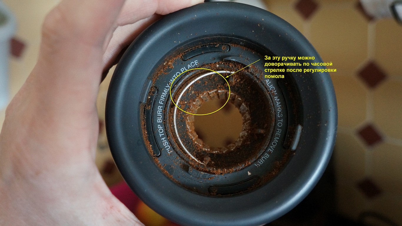

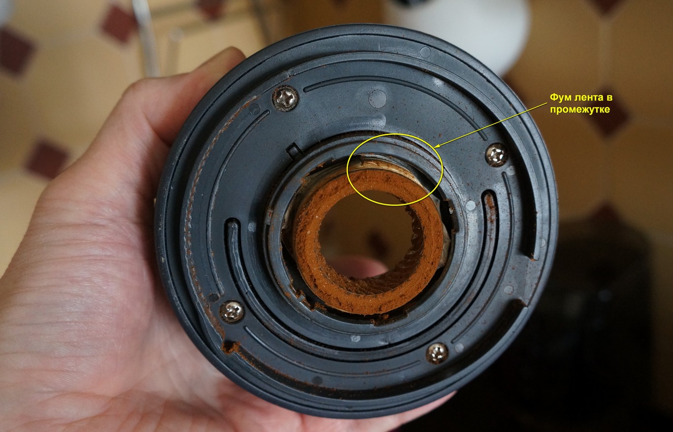

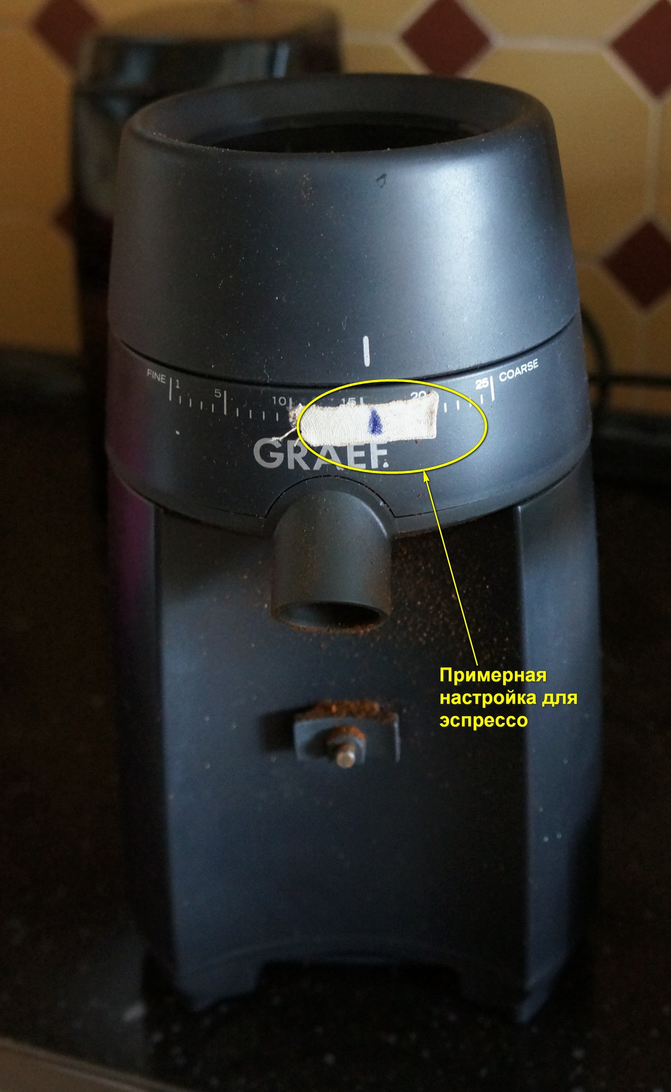

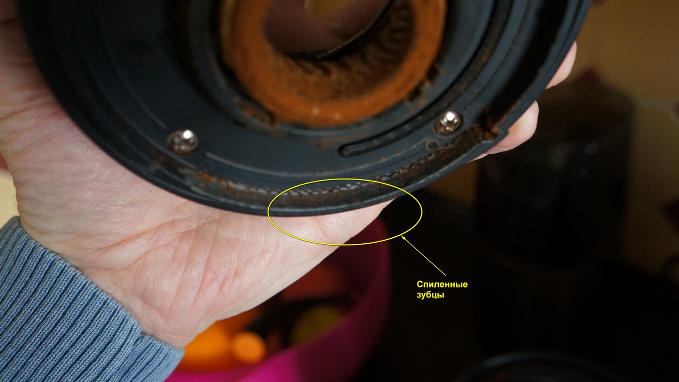

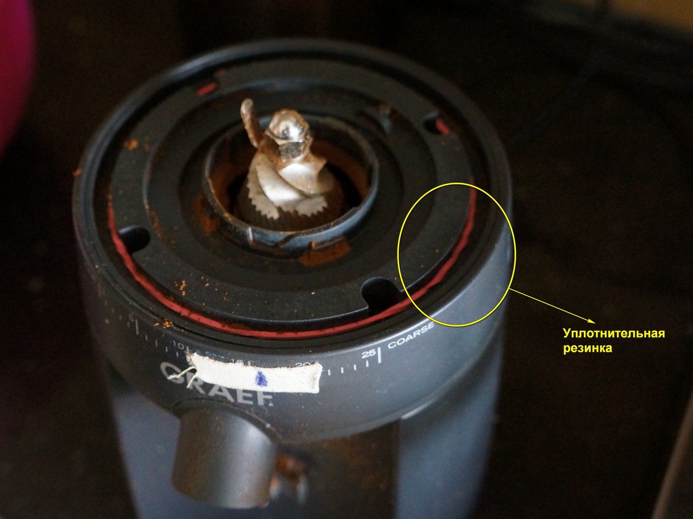

Мне 702-ю удалось доработать Ее достаточно легко сделать бесступенчатой. Берется Dremel и спиливаются зубцы. На основании натягивается канцелярская резинка, чтобы не скользило. Все ). Но это при условии, что она используется только для эспрессо. Ну и система перемещения конуса у нее дурацкая, конечно. Вместо нормального винта там тонюсенькие лезвия, которые входят в резьбу в основании. В итоге люфты. Их немного удалось уменьшить наматыванием фум-ленты на цилиндр с верхним конусом. Это уменьшило осевой люфт. Но там еще есть люфт в горизонтальной плоскости. Его пока по-простому не удалось уменьшить. Борюсь тем, что доворачиваю конус рукой в направлении вращения после регулировки. После этого помол получается вполне стабильный. Думаю в 800-й те же проблемы с люфтами.
Фото не делали? Думаю, такой отчет был бы интересен пользователям этой кофемолки.
