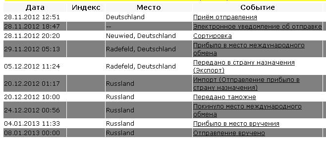

Вопрос для тех кто понимает в хитросплетениях доставки потовых отправлений: жду молку, отправлено EMS, 21.12 покинула сортировку в Москве, контрольные сроки доставки в мой город 2-3 дня, но нет до сих пор. Что делать? Если она от туда улетела и в место вручения не прилетела, значит она тупо потерялась? Или что может быть? Не может же она в воздухе быть все это время ?

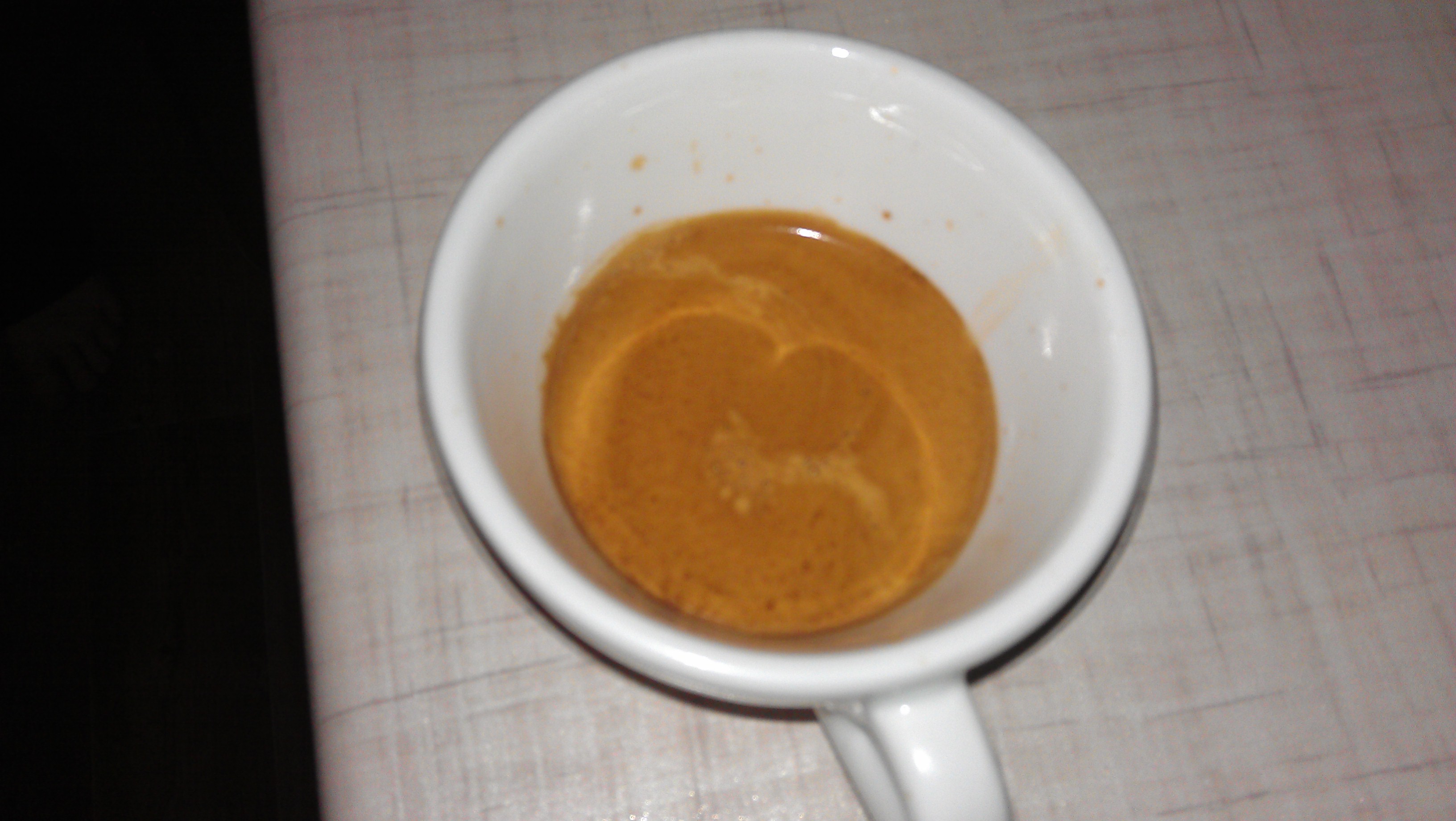

Да уже и не переживаю, просто был шанс получить до Нового Года молку, под это дело и кофе заказал и что приятно получил. Да, кстати, попробывал свежий кофе на своей молке, распределил методом WDT, темпернул - и О ЧУДО! Я получил свой первый эспрессо! Наверное сильно повезло, но струйки были аля "мышиные хвостики", тигровая крема красноватого оттенка . Единственное не знаю сколько пролилось за 25 секунд, ибо не замерил заранее уровень, поскольку на такое даже не надеялся Так что Сильвия меня сильно порадовала. А что будет, когда серьезная молка придет, стоит только догадываться!

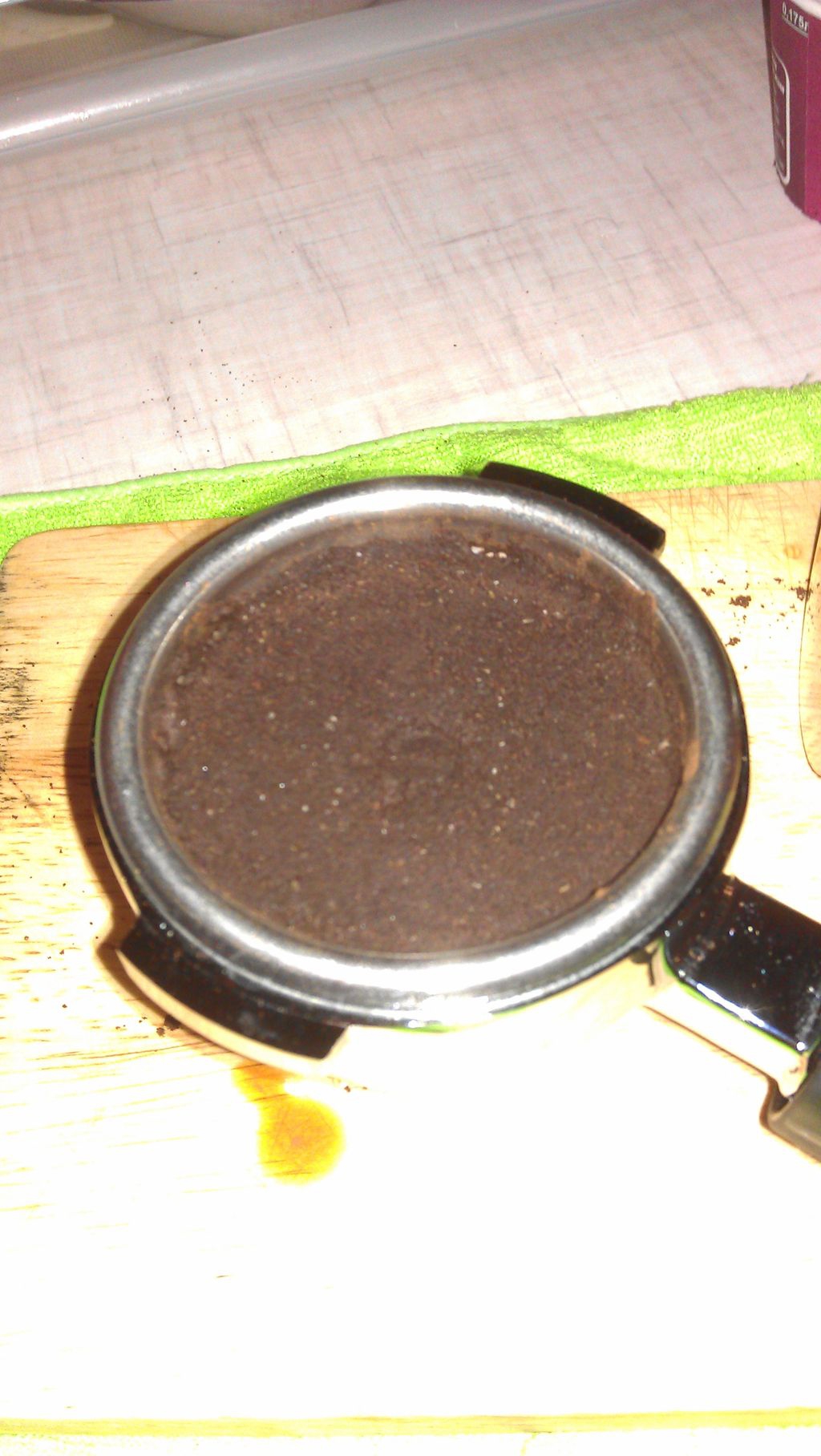

Вот повторная попытка, почти такая же удачная, ну может чуть хуже, хотя по вкусовым такая же. Явно превалирует горчинка, хотя кислинка тоже присутствует. Выглядит это так:
Пролив 25 секунд, вылилось чуть меньше 50 мл. (где-то 46-48). Крема плотная, темно оранжевого цвета. Пролив начался на 7-ой секунде. Кофе получился достаточно крепкий.
Axel Prae: Поздравляю с шотом:) С новой кофемолкой, уверяю, заметите разницу, и во вкусе и в крема. Так вкус понравился или нет? Кислинка присутствует на дне чашки? Может, чашка недостаточно была прогрета. Возможно чуток увеличить помол, чтоб начиналось на 5-6 секунде и будет как раз 50-55 мл. Вполне может быть, что Крупс дает не совсем корректный помол, и мелкие частички переэкстрагируются, уводя вкус кофе в горчинку.

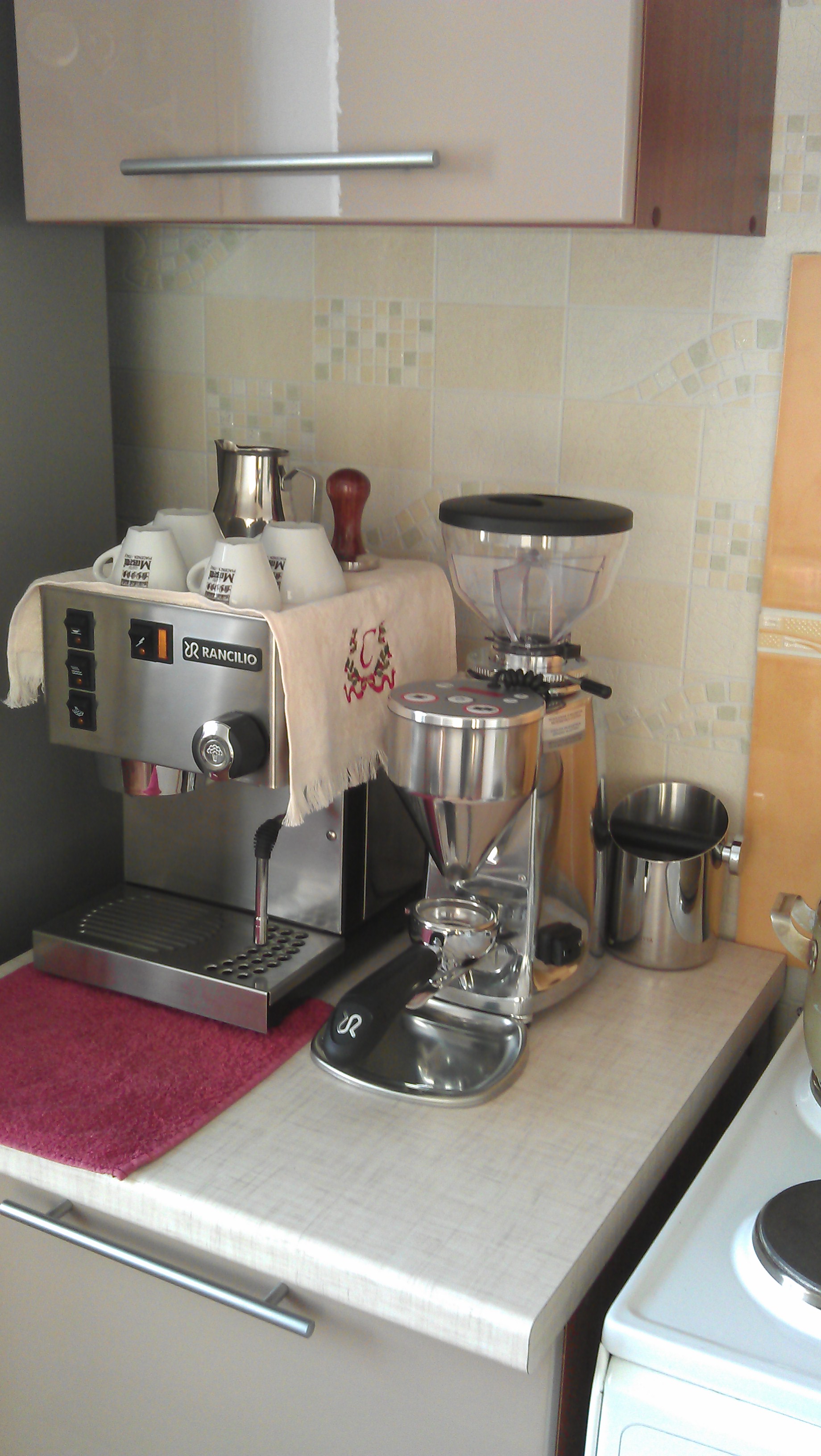

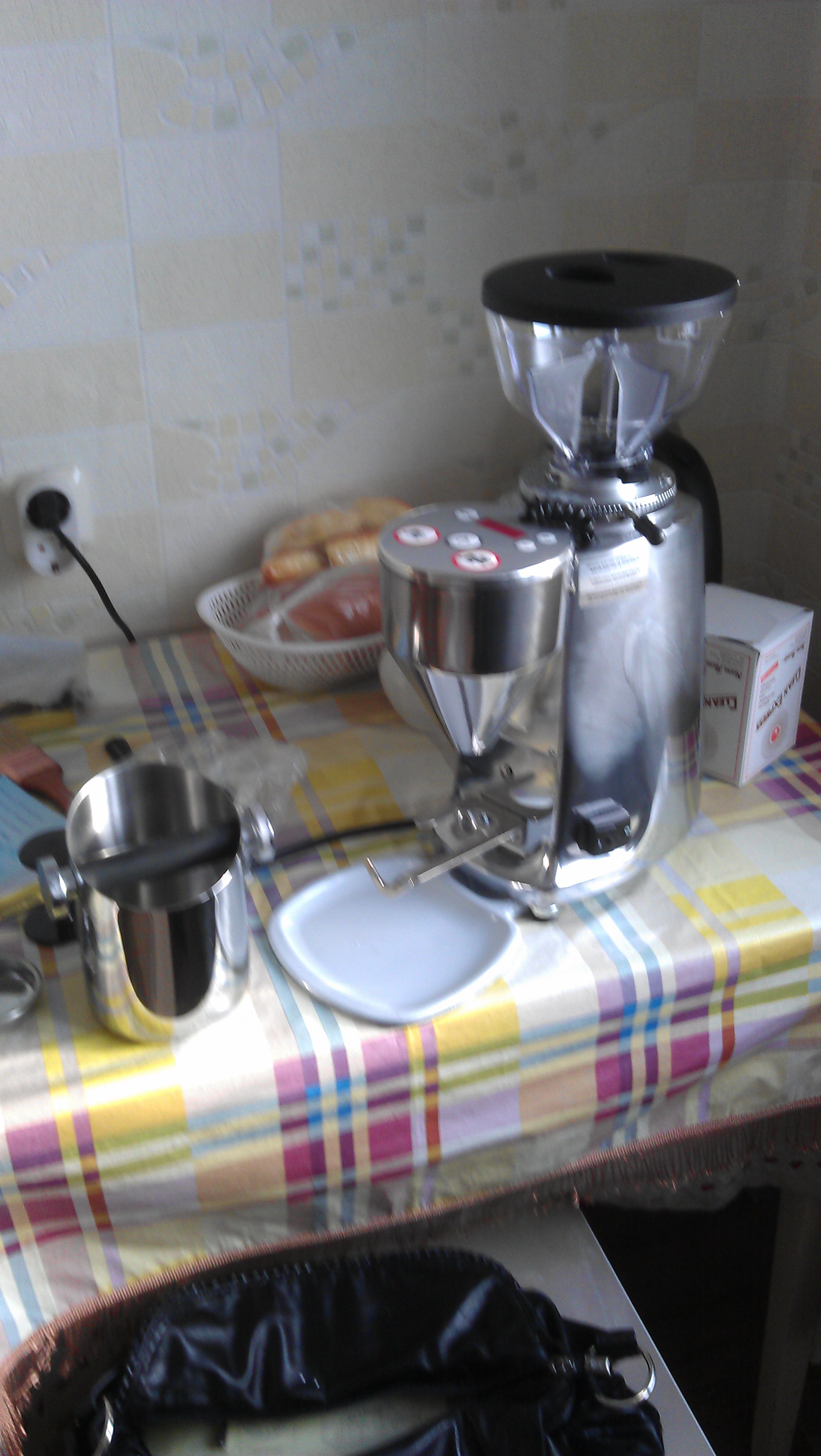

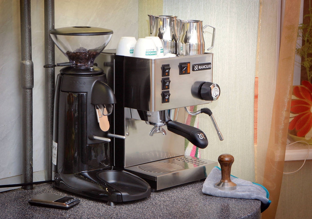

Ну, вот и дождался, приехала моя молка, это произведение кофемольного искусства ! Тяжелая, добротная, основательная.... Да, дорогая, но думаю она того стоит.

И так кофемолка ну просто супер, совершенно не шумная, помол очень однородный, Я просто не ожидал, что помол может настолько повлиять на вкус, удобство, порция, время пролива всё стало предсказуемо и контролируемо просто фантастика.
Q13: Поздравляю, полноценный набор. А чего в аллюминии не взяли, там по моему разница не большая в цене? Хотя , как говорят автомобилисты на цвете не ездить
Axel Prae : Когда я заказывал, был выбор только этого цвета, хотел хромированную. Но оказалось даже лучше, фотография не передаёт, цвет не просто чёрный, а на подобии авто красок с микро блёстками, смотрится очень солидно.

Кстати покраска просто черный или черный металлик?
Q13 мои поздравления !!! У меня тоже компак черного цвета и там действительно не просто черный а металлик ) кстати вопрос ...компак тоже регулировать только во включенном состоянии ?

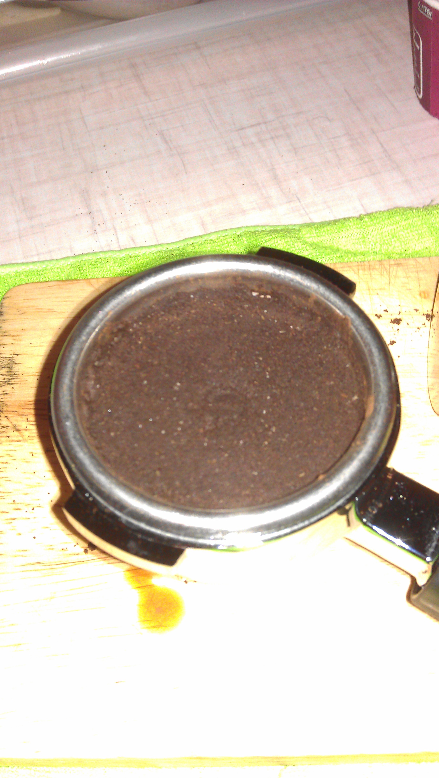

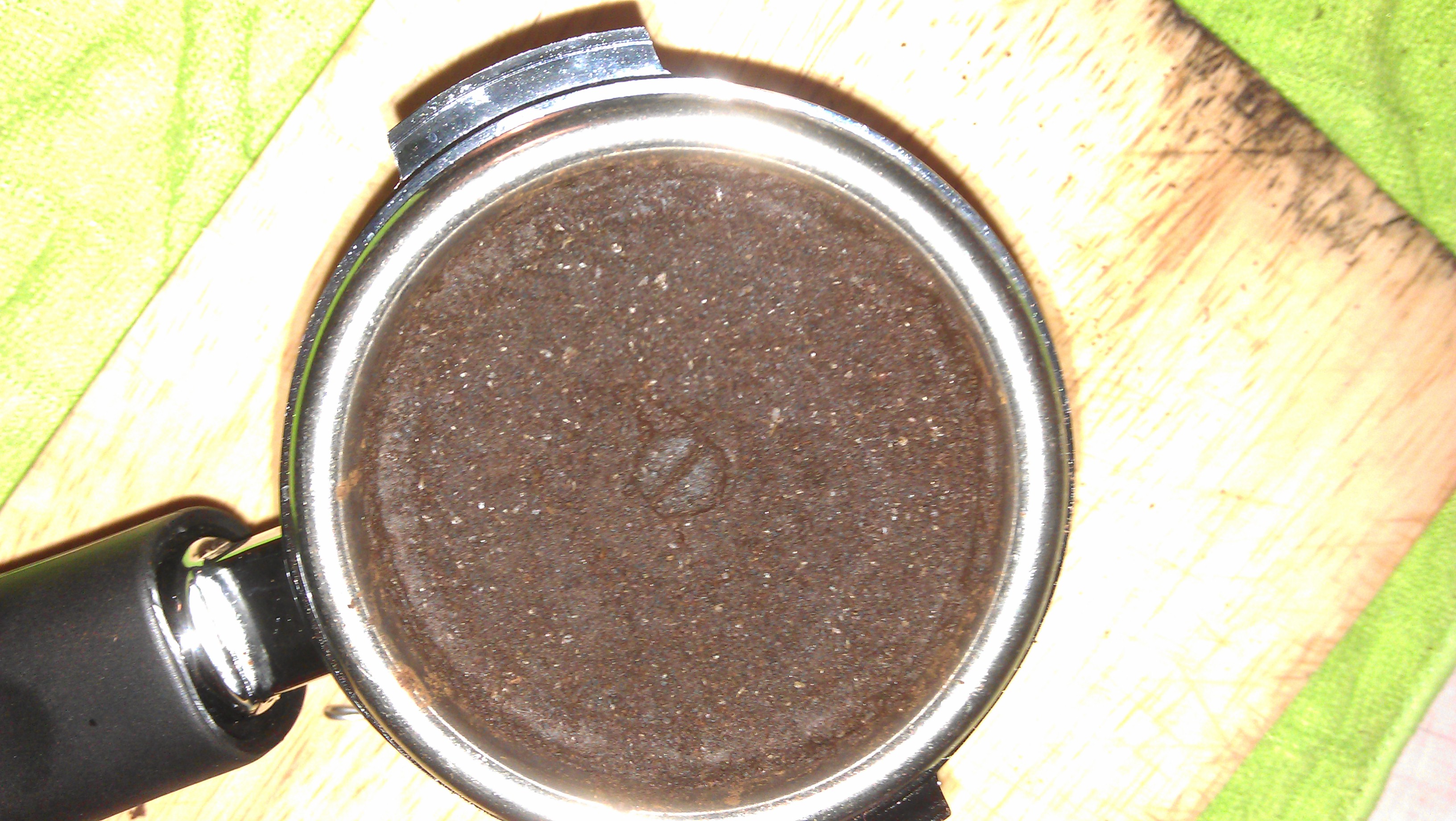

Вобщем извел грамм 300 Кубы, результаты следующие: 1. легкое касание жерновов на Большой цифре "5"- фиксирую как "0"; 2. +5-7 - зерно не затягивает, помола нет. 3. +10 - затык машины, нет пролива. 4. +19 - льет как из ведра . 5. +15 - все еще льет; 6. +13 - уже лучше, тигровая крема горчинка-кислинка 50/50, во вкусе водянистость. 7. +12,5 - пролив примерно 25сек/50мл, крема нормальная, вкус питейный, но не блеск. Думаю имеются проблемы с дозой и распределением.
Дозу подбирайте такой, чтобы после пролива на поверхности таблетки были "намеки" на касание ободка сетки душа, а вот распределять равномерно просто необходимо, без этого всегда будет резкий кисло-горький вкус.
