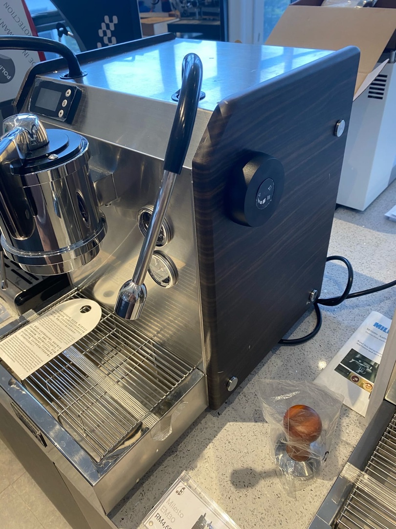

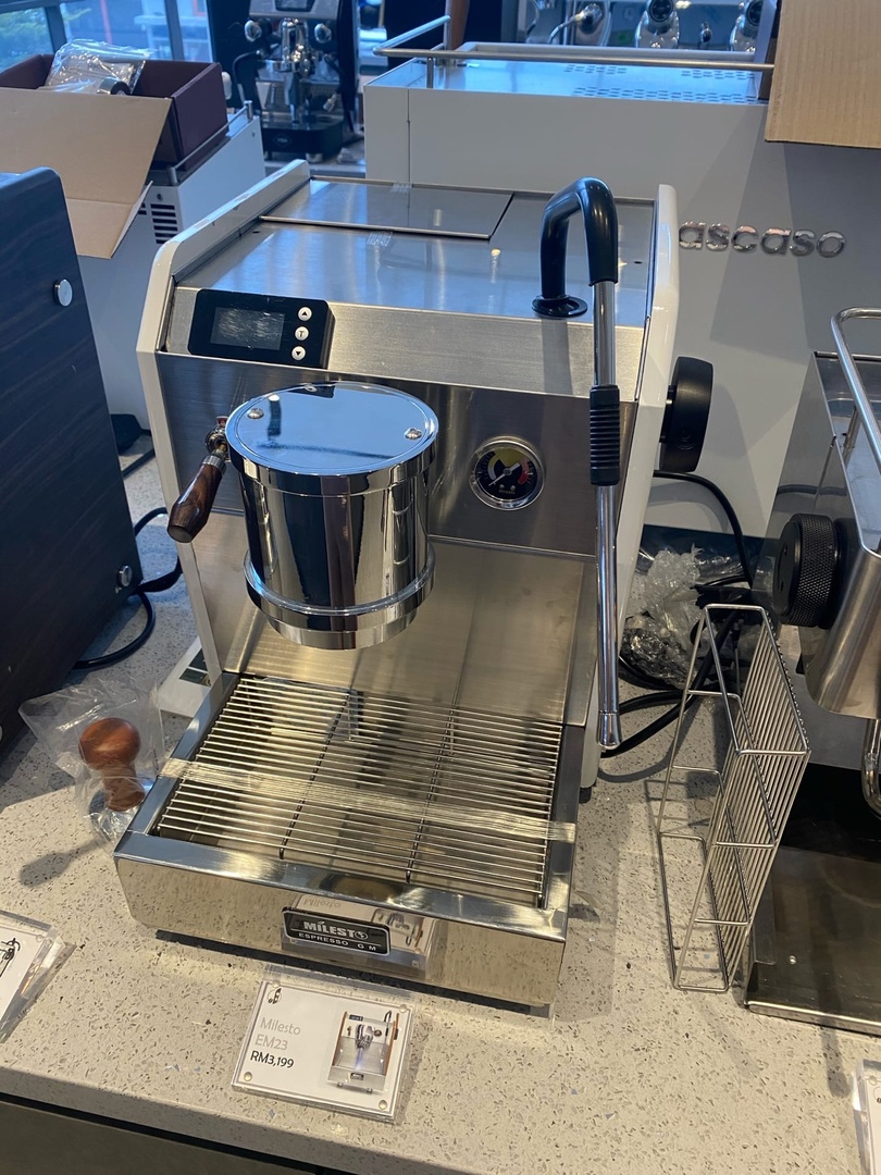

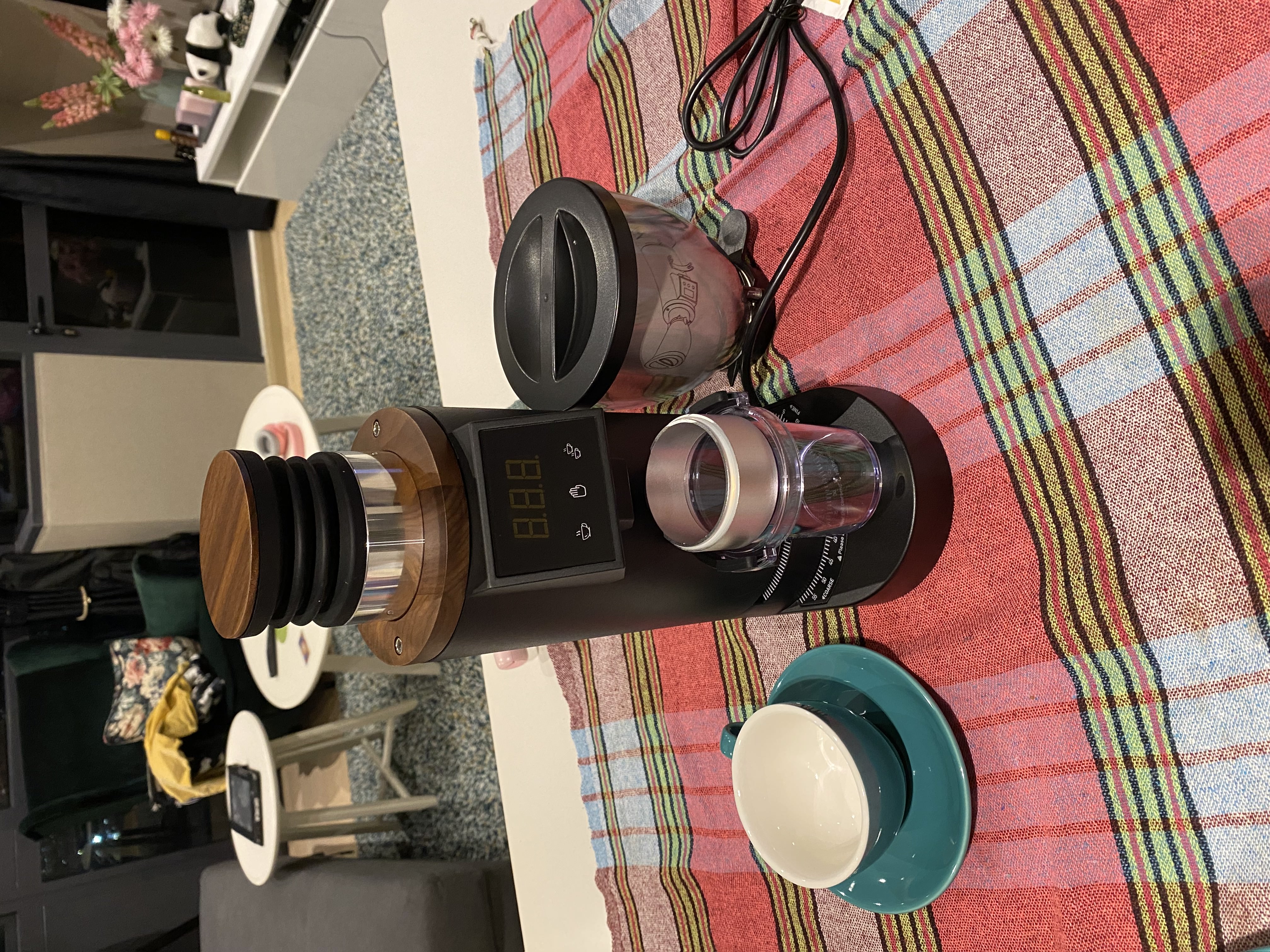

Добрался до шоурума. Это официальный магазин местный, обжаривают кофе, продают кофеварки и комемолки. Предзаказал себе df64e, пока обычные жернова. Может потом отдельно докуплю ssp, если захочется. отдал 1550 малазийских рингит. Курс не буду указывать, на разные даты он может быть разным, кому интересно в гугле посмотрит. По поводу Милесто - у них представлено много моделей, я рассматривал 2 ЕМ23 и ЕМ30. Выглядят неплохо, но видно что китай. Ох уж эти закосы "под дерево", смотрится не так круто. Просто металл или что-то подобное без заявки на премиум материалы было бы лучше Это официальный поставщик их, как я понял. Машины все расписаны на месяц вперед, пользуются тут большим спросом. Продавец сказал что они используются как коммерческие в небольшие заведения. Год гарантии, в этом магазине есть сервис. Починить не проблема, все под боком. В сервисе видел как раз ЕМ30 старого поколения, которой 2 года. Продавец показал ее, сказал что стояла в кафе с нормальной проходимостью, не знаю что в их понимании нормальная. Умерла ротопомпа, причина - владелец не использовал фильтр, а хреначил воду из проточки, так мне сказали Так же прочекал вопрос ликвидности этих машин, выглядит так, что они улетают как горячие пирожки на местном БУ рынке, опять же со слов продавца. В подтверждение показал их официальную группу на фб.
Итого: Задумался о покупке ЕМ30, легче не стало

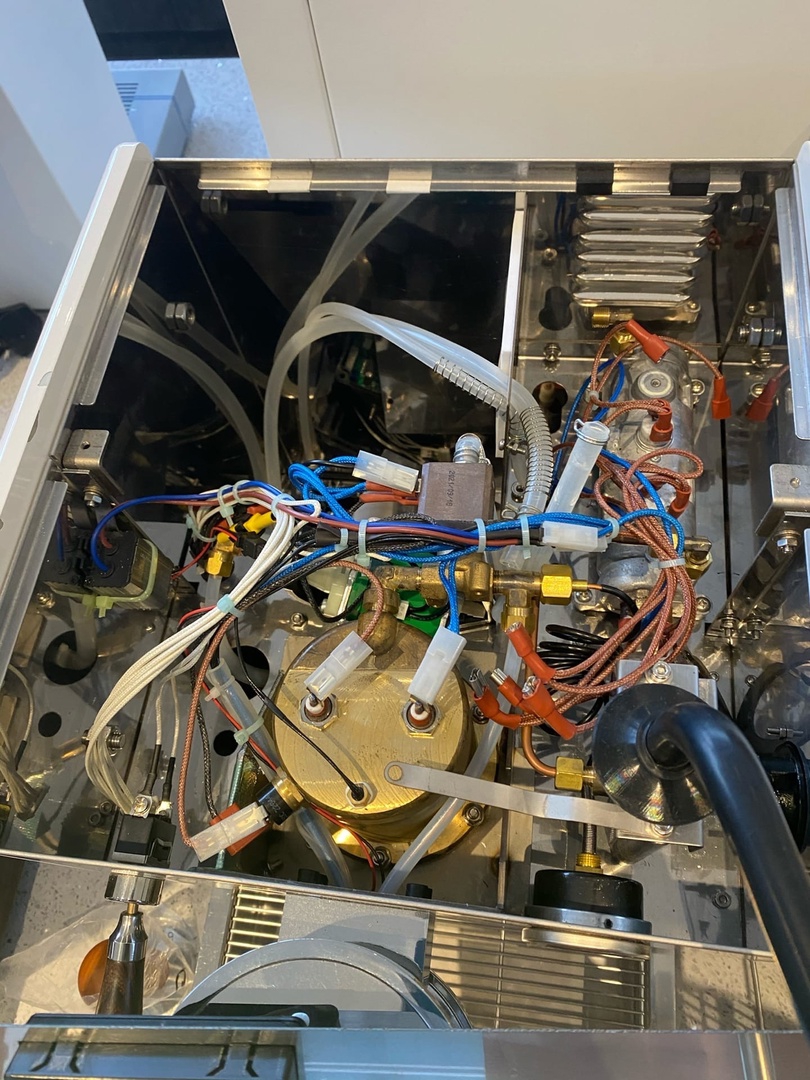

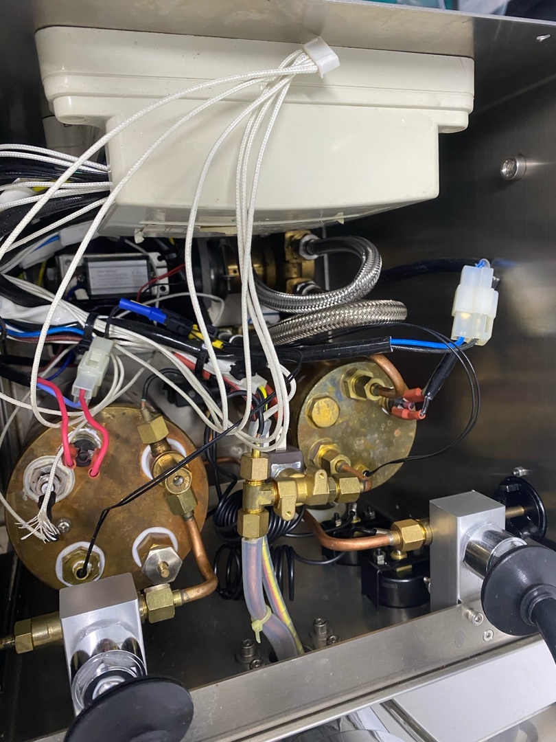

Сделал фото внутренностей, может кому интересно. ЕМ23:
ЕМ30:

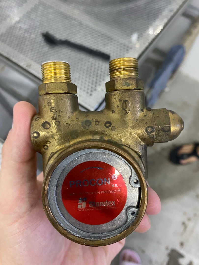

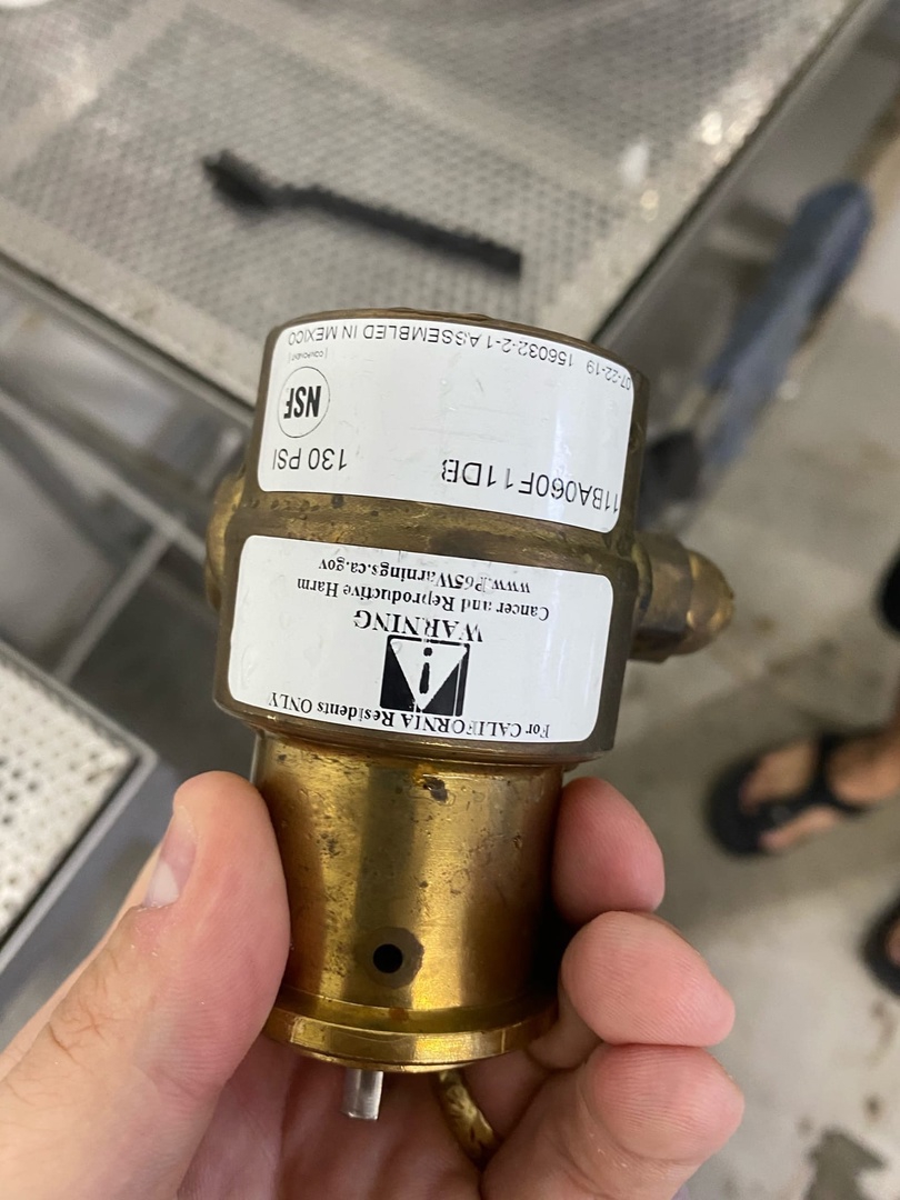

Так же заснял несколько видео, если интересно - могу скинуть. Кто-то знает что-то про помпу на фото?

Один из двух ведущих производителей ротационных помп. Почти на всех машинах стоят или Fluid-o-Tech, или Procon.

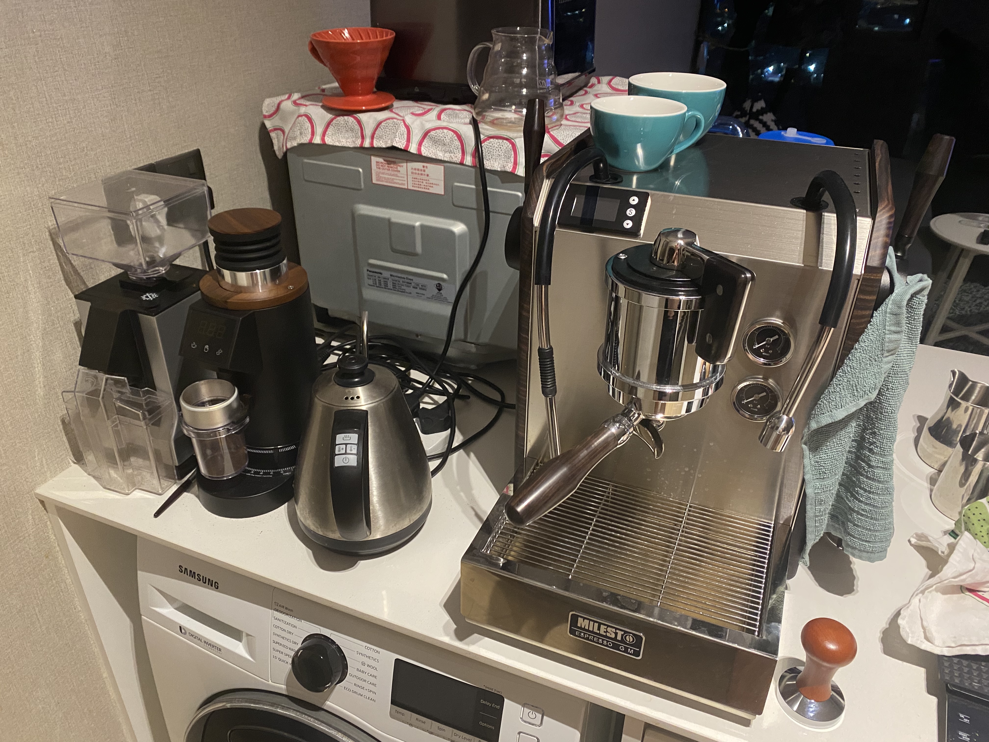

Наконец-то дождался машину. В целом неплохая вроде. Один важный минус для меня - нельзя выключить подсветку группы. Если кому интересно что за зверь - велком
TMN: как говорится, дьявол в деталях. Из того что сразу прям напрягло - 1 единственная кнопка включения, нельзя просто заполнить бойлеры без нагрева. Мне кажется это минус. Про свет и невозможность его отключения уже сказал. Хотелось бы на 2 бойлерной машине возможности независимого включения бойлеров. По отдельности. Пар показался слабее VBM, но может быть дело в том что там 3 отверстия. Или же предвзятость моя. Тем более уже с августа не пользовался ничем подобным. Взбивает отлично. Из эстетических моментов так же - холдер не под прямым углом встает, но это тоже придирки. В шоуруме в их модели была здоровая гайка, которая держит сетку душа. В моей уже более аккуратный болтик, не сильно выпирающий.
Теперь к плюсам. Выглядит довольно аккуратно, в VBM были косяки пайки, особенно поддона. + крышка дребезжала, тут такого нет или пока не увидел, но поддон выглядит солидно и крышка на болтах. Припрятан выход сброса давления. Мелочь - а приятно, не видно его в поддоне, гайки не торчат. Паровик после первых 2 использований показался удобным. + рычаг, а не барашек для подачи пара - жирный плюс. Про поддержку температуры ничего не скажу, был теплообменник - тут нечего сравнивать. Пид все таки. Из мелочей тоже, но приятных. Ротопомпа сразу на 9 бар настроена в отличии от моего VBM. Но это может быть потому что тут под собственным давлением вода подается из отдельного танка, а не засасывается самой помпой как в VBM. Секундомер - очень удобно, просто не знаю почему все не ставят. Для адептов весов - у меня весы с али кофейные встают с чашкой 300 мл и обычным холдером с двойным излитом. Понравилось что в комплекте темпер стальной и питчер на 600мл.
Пока еще мало попользовался - настроил помол и сварил 2 чашки, поэтому пока все супер, может вылезет что со временем. + на долговечность посмотрим, если не буду переезжать и попользуюсь хотябы пару лет. Но год гарантии в местном магазине - плюс в карму. Никаких проблем с дефектами нет, как один блоггер на ютубе рассказывает. Мол все либо мятые либо еще что приходят ему. У меня все супер, приехала в ящике деревянном и в коробке, все отлично запаковано. Но может потому что я не на Али заказывал
Если какие-то более конкретные вопросы будут - мне будет легче ответить, не стесняйтесь. + могу более подробные фото или видео сделать
Ну и если честно - за эти деньги как-то сложно придираться пока с учетом помпы, двух бойлеров полноценных, ПИД на оба бойлера и подогрева группы. Может быть позже.

df64e довольно сильно комкует. На специалите такого не замечал
Это зависит от многих факторов, включая используемое зерно и климат. Немалый вклад дает геометрия жерновов. В Спечиалите еще стоит "сеточка" на выходе для борьбы с комкованием, но это весьма спорное решение...
