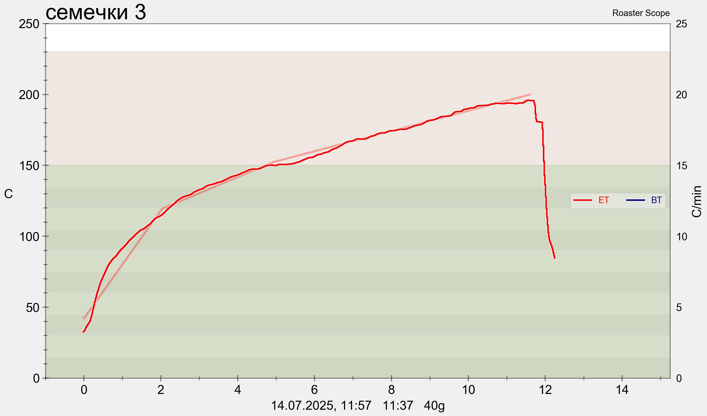

вот решил посоветоваться... как я уже писал, я обзавёлся тиглем для обжарки... теперь ещё я добавил к нему Мастек-градусник (датчик примерно в центре полости, в полусантиметре над дном) и подключил его к Артизану... пока тренируюсь на семечках - сделал три попытки... при обжарке на фон подгружаю кривую, сделанную в дизайнере... в целом следовать заданному графику удаётся, постепенно всё лучше
в начале я разогреваю тигель в духовке до 200 град... после загрузки зёрен температура падает примерно до 50 град... дальше - рулю в направлении подложенного графика, результаты на прилагаемой картинке
посоветуйте (уточните) кривую для реальной обжарки плиз... зёрна Иргачеффе, хочется получить среднюю обжарку в итоге... сколько минут дать на сушку? сколько на среднюю фазу? сколько на развитие?... конечно, лучше бы всё это файлом под Артизан, но можно и просто словами - прорисовать я смогу тогда и сам...
