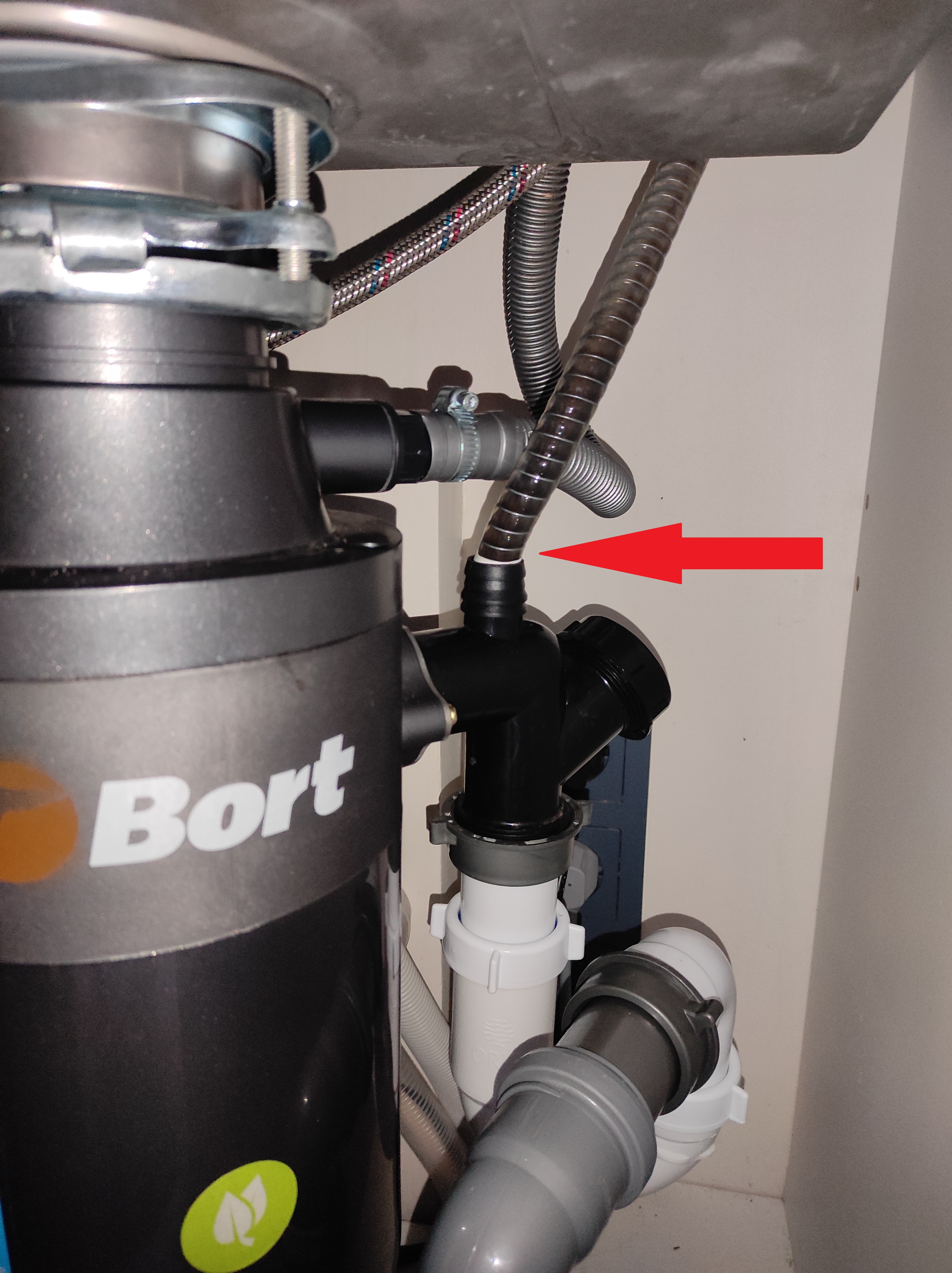

В столешнице я заранее предусмотрел отверстие для вывода шлангов воды и слива. В комплекте с машиной шёл вот этот прозрачный шланг, который надо насадить на штуцер слива. Диаметр шланга конечно не подходит к стандартным патрубкам сифонов, поэтому я просто уплотнил его фумлентой и вставил плотно внутрь. Не течёт.
