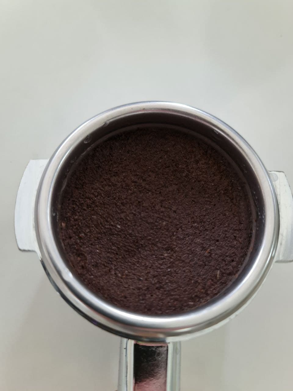

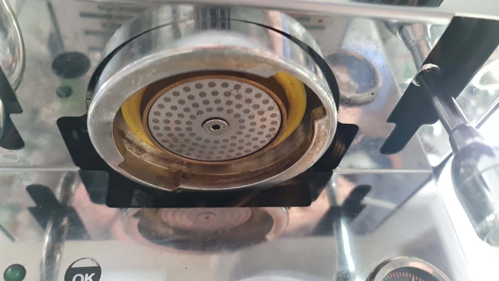

В других такое количество всегда вызывало контакт с сеткой душа.
Вам удалось восстановить рассекатель и сетку душа в соответствии схемы производителя?
иначе вариантов всего три: 1. душ «торчит глубоко» вниз. выступает, высокий. 2. уши холдера не по вашему замку 3. бракованное расположение от базы проточки приёмной части замка байонет именно в вашем экземпляре. но тогда и уплотнительная прокладка холдера левая.(((
Ростер:Jimatu I’Tany
Размеры корзин, холдеров и замков у всех кофемашин унифицированы. Как и высота душа и прокладок соответственно. это не на заводе косячат. это скорее результат твика ради красивого дождика. ((( вернуть деньги не пробовали?
проще просто не утрамбованный кофе рожке завернуть, по глубине придавленного уже и измерить. машину не включать перед этим естественно, чтобы группа сухая была.
belvlad: Вы можете измерить насколько плоскость сетки выступает над уплотнительной резинкой?
8 мм. Замерил штангенциркулем.

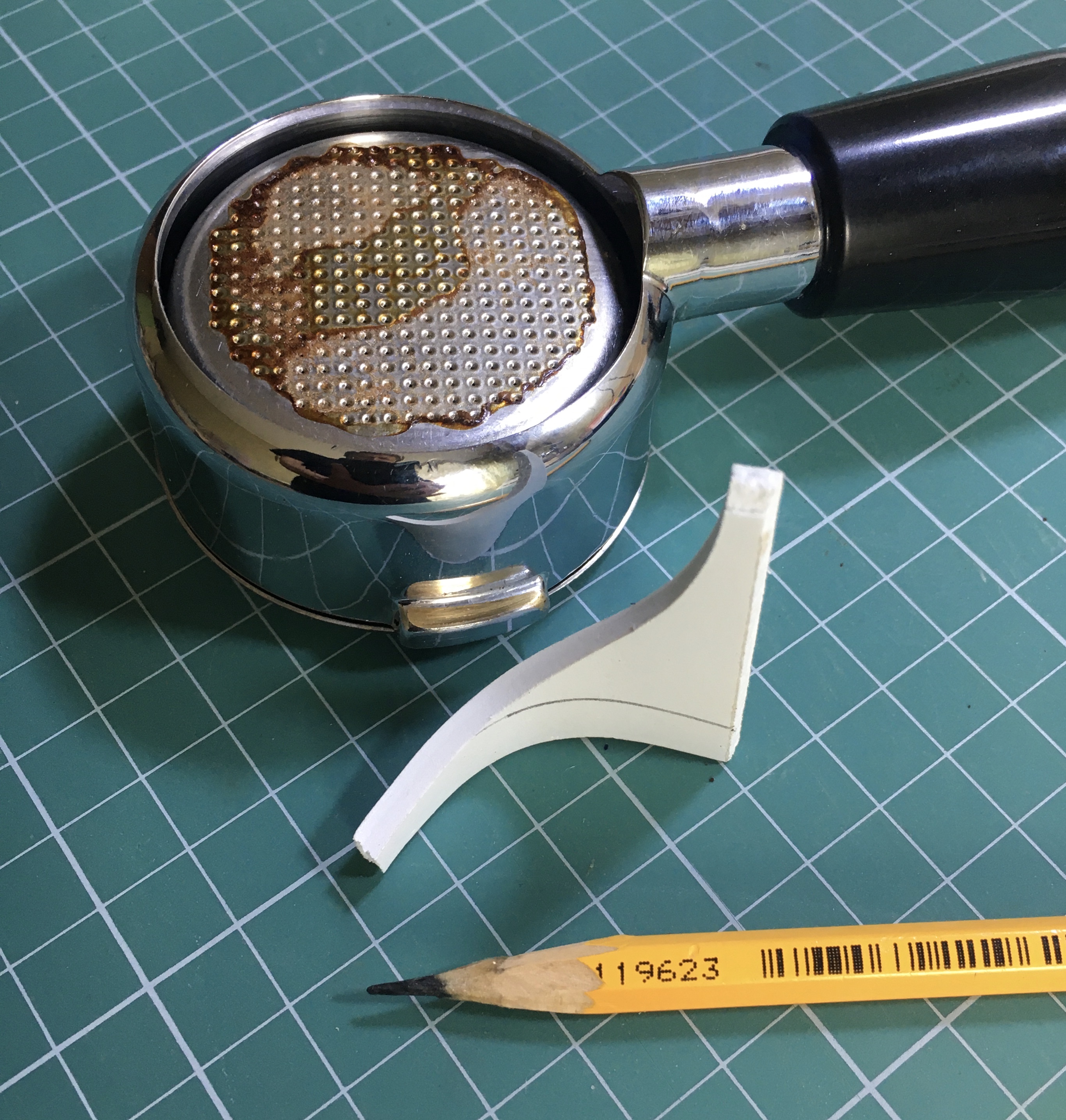

У вас, судя по фото, не родная сетка душа. Заменена на ISM - у них отверстия больше чем у родной и когда они совпадают с отверстиями в рассекатели, получается то что на фото у вас с кофейной таблеткой. Замените на родную сетку, проверьте что бы отверстия в сетке не совпадали с отверстиями в рассекателе. Думаю проблема решиться.

Так это нормальное расстояние, у меня на Рокете столько же. А ручка затянутого рожка смотрит вперед?
Родного рожка да. От Ростислава на 7-8 часов (как затянуть), но на Сильвии было на 7 часов - там приходилось тянуть сильнее, так как иначе капало из под группы (резинку менял).

Прокладку душа поменять на потолще? Можно картонку вырезать для примерки.
Надо подумать, спасибо.
AlexSochi написал(а) ...
Да, сетка меняная. Не могу найти родную сетку, куда-то дел пакет с частями.
Тогда проще новую заказать, старая не известно в каком состоянии.

Нашел родную сетку душа, с большим трудом отмыл от кофейных жиров и накипи - дошло до того, что пришлось кипятить в спец средствах. Прям впервые такое.
Сетку отмыл до идеала, поставил - совсем немногим лучше, чем на сетке IMS - те же холмы и 4 ямы.
Вывод - явный конструктивный просчет.
Жду сейчас бумажные диски с Али, хочу попробовать с ними.

belvlad: У меня была подобная история, убрал шайбу рассекатель т.к. она уходила глубоко в группу и с маленькой закладкой кофе варился не то что мне было нужно, но получилось что 4 струи бьют в сетку душа, и что интересно, на холостом проливе идеальный душик по всей площади, но видимо под давлением становится все по другому и так же оставались 4 глубокие отметины, победил тем что взял сетку от френч пресса, чуть подрезал по кругу, свернул ее по бокам в 2 слоя и положил на сетку (изнутри). У вас видимо такой возможности нет, т.к. нет пространства и отметины остаются после шайбы рассекателя. Может чуть повернуть эту шайбу? вдруг струи попадают в отверстия шайбы или сделать доп отверстия на этой шайбе для более равномерного распределения воды. при условии что есть такая же запасная. Это в качестве "рассуждения".
