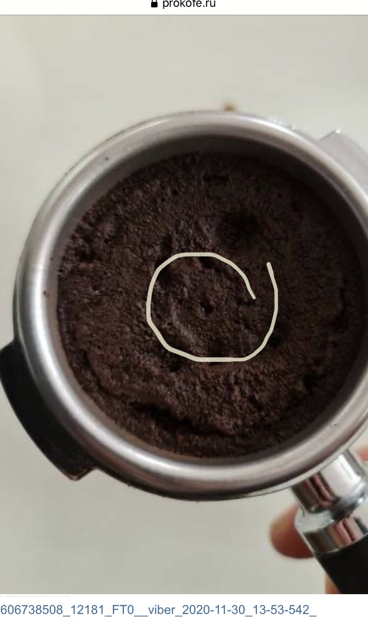

Поэтому и написал, что при таком давлении сливал до 150 мл.
150 мл после длительного простоя (более 10-15 минут) - это в любом варианте минимум, который даст температуру ближе к 95 градусам.
Сложнее с серией из нескольких рожков. Тут определяющим является наличие рестриктора в термосифоне. Если он есть, то при перерыве между рожками до 3 минут достаточно короткого ополаскивания сетки 2-3 сек. При перерыве 5-7 минут обычно сливается половина итальянской капучинной чашки. При перерыве более 10 минут - полная капучинная чашка. Естественно это общая рекомендация. Если рестриктора нет, то сливать надо по максимуму перед каждым рожком.

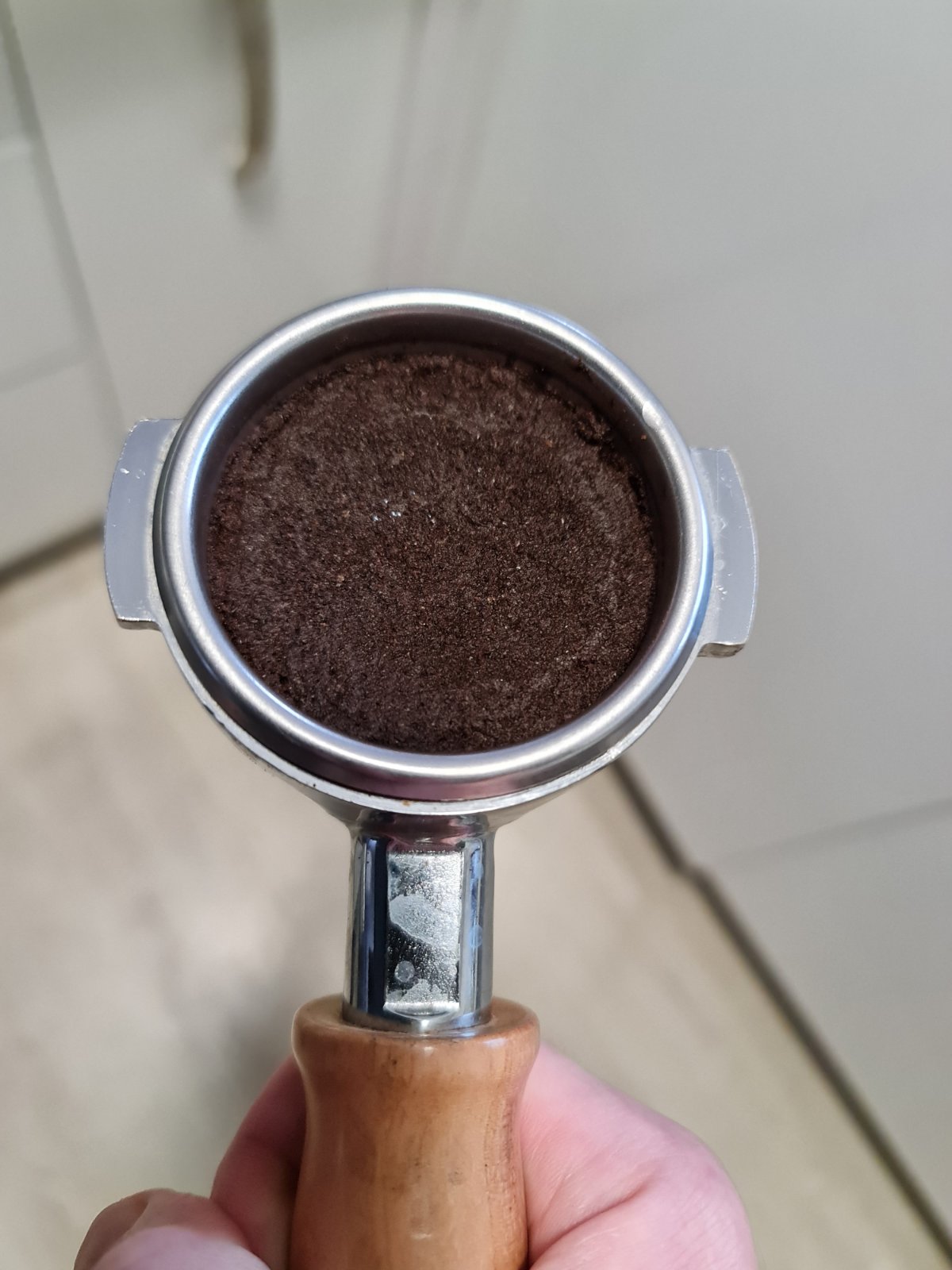

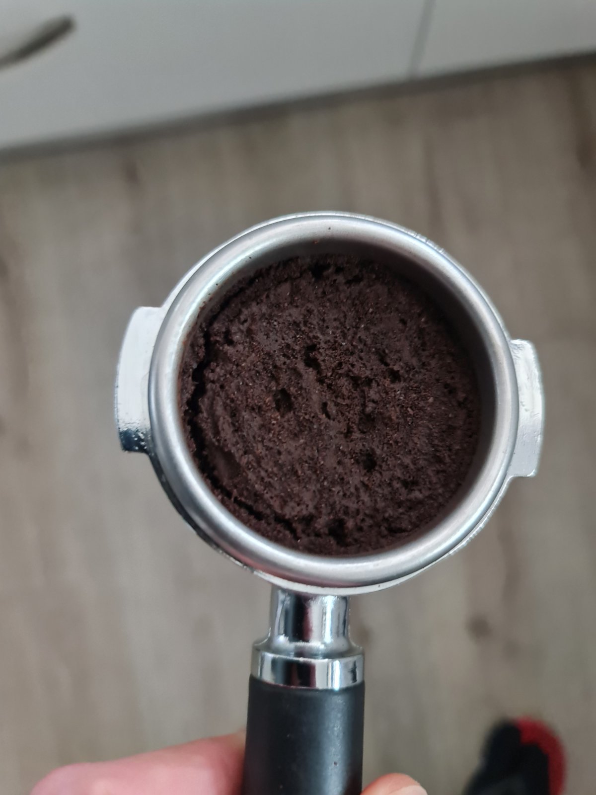

На двух нижних фото, по центру характерный отпечаток.
Я не вижу
Поигрался с охлаждающим проливом, помолом. Стало немного лучше.
Сейчас жду когда кофеварка остынет и сниму сетку душа.
Была мысль, что охладжающий пролив недостаточный, но сегодня слил около 220- 250 мл, тепература воды в чашке была 75 градусов, т.е. точно пара уже не было. А вот три "ямки" опять есть.
Думаю, что нужно замерить сколько мл она проливает. Возможно болгары поставив ограничитель давления что-то напутали - по виду льет очень быстро.
Вибропомпа не может по определению лить слишком много, она при нулевом давлении максимально способна дать 100 мл за 10 сек. В реале при наличии теплообменника, клапанов и т.п., будет миллилитров 70-80, не больше.
На это охлаждающий пролив никак влиять не может, тут даже сомнений нет. Я всего вижу три возможные причины:
1) Слишком маленькая доза. 2) Проблемы с рассекателем и/или сеткой душа, но тогда при холостом проливе должно быть видно, что идут 4 струи 3) Вымывание при открытии трехходового клапана сброса давления.
Хорошо. Мотайте на ус (если есть эта Уганда) «Лить как с ведра» может и там, где «не должна». Что показало вскрытие сетки тогда? И какой вкус в чашке? в смысле «пробойный»?
Не так давно у меня на Гаджии была схожая проблема и скажу сразу, решился вопрос увеличением дозы. Я мучался месяца 2, все грешил на сетку душа и рассекатель, но сделал +1 грамм к закладке и помогло.
Очевидно, что при недостаточной дозе оставался зазор между сеткой и кофе, капли из сетки успевали собираться в струйки и пожалуйста - эти даже не пробои, а промывы, ямы в одних и тех же местах.

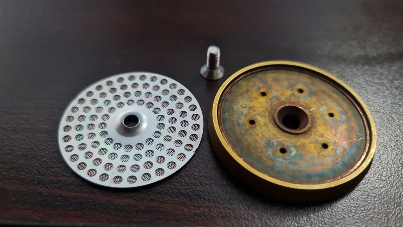

Попутно что еще делал: снял промыл отдельно рассекатель и сетку, а потом менял усилие с которым прикручивал сетку к рассекателю. Это тоже в моем случае влияло на равномерность потока воды. Или плюс минус как дождь или отдельными струйками, что явно хуже. Проверяется легко - проливом без холдера. Это все конечно напрямую относится к Гаджии, где сетка душа - тоненькая пластинка с отверстиями и усилие, с которым затягивается винт напрямую сказывается на ее изгибе и плотности плюс равномерности прилегания к рассекателю. Как в вашей машине не знаю, может там сетка иной конструкции, капитальней и там этот фактор роли играть не будет.

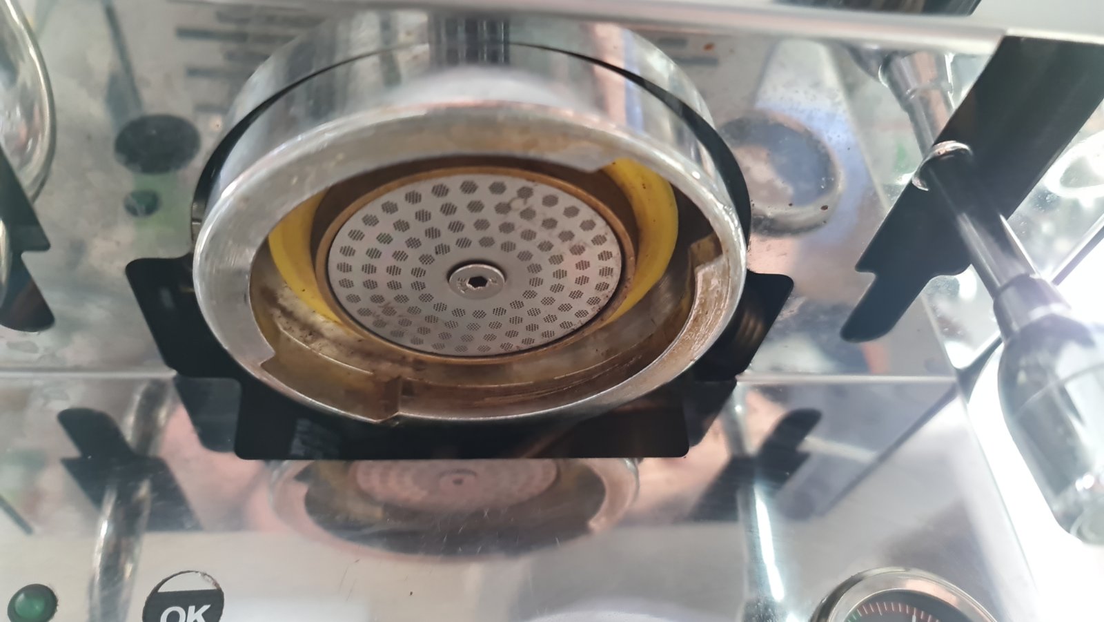

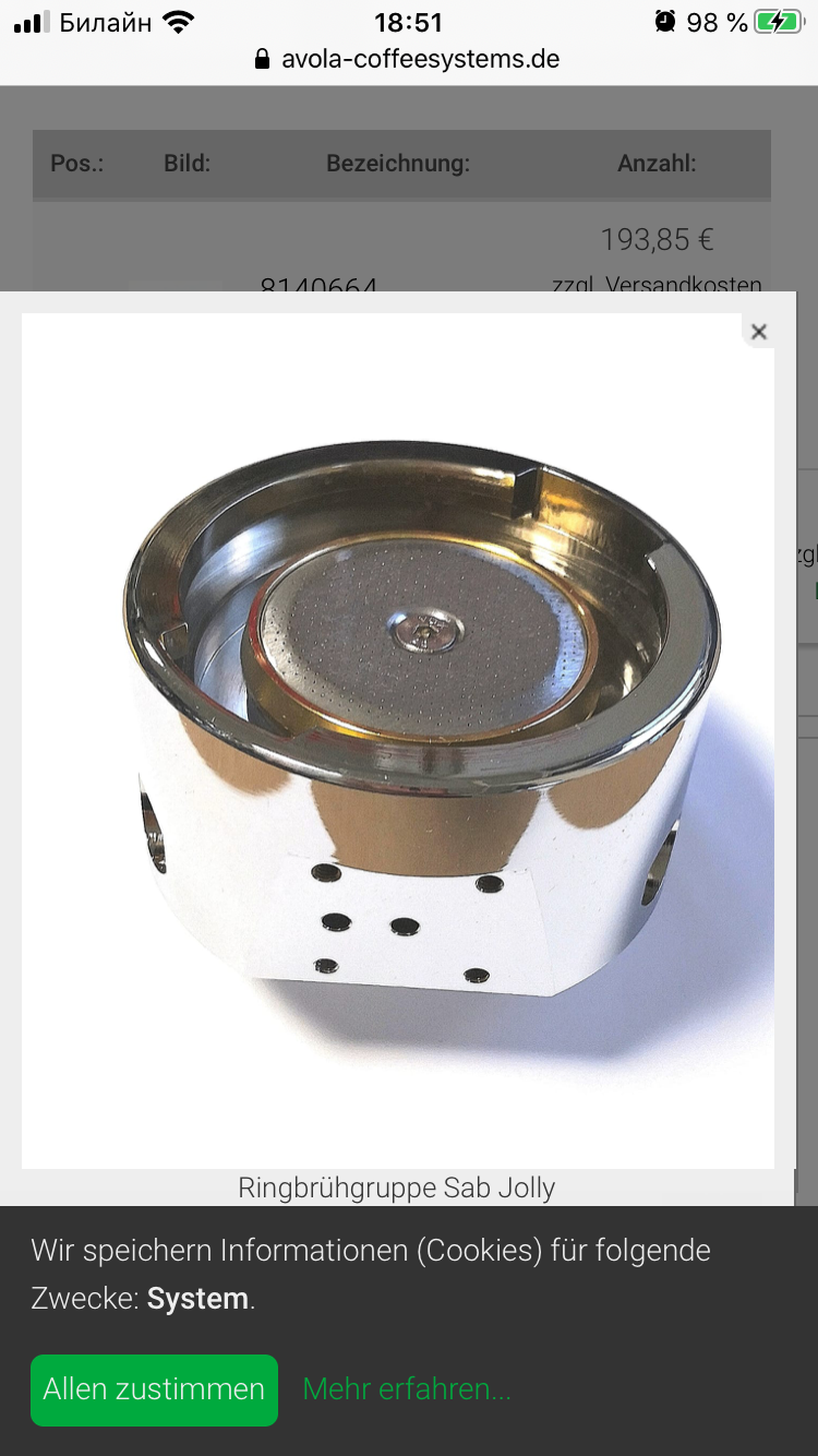

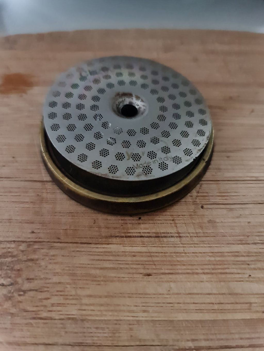

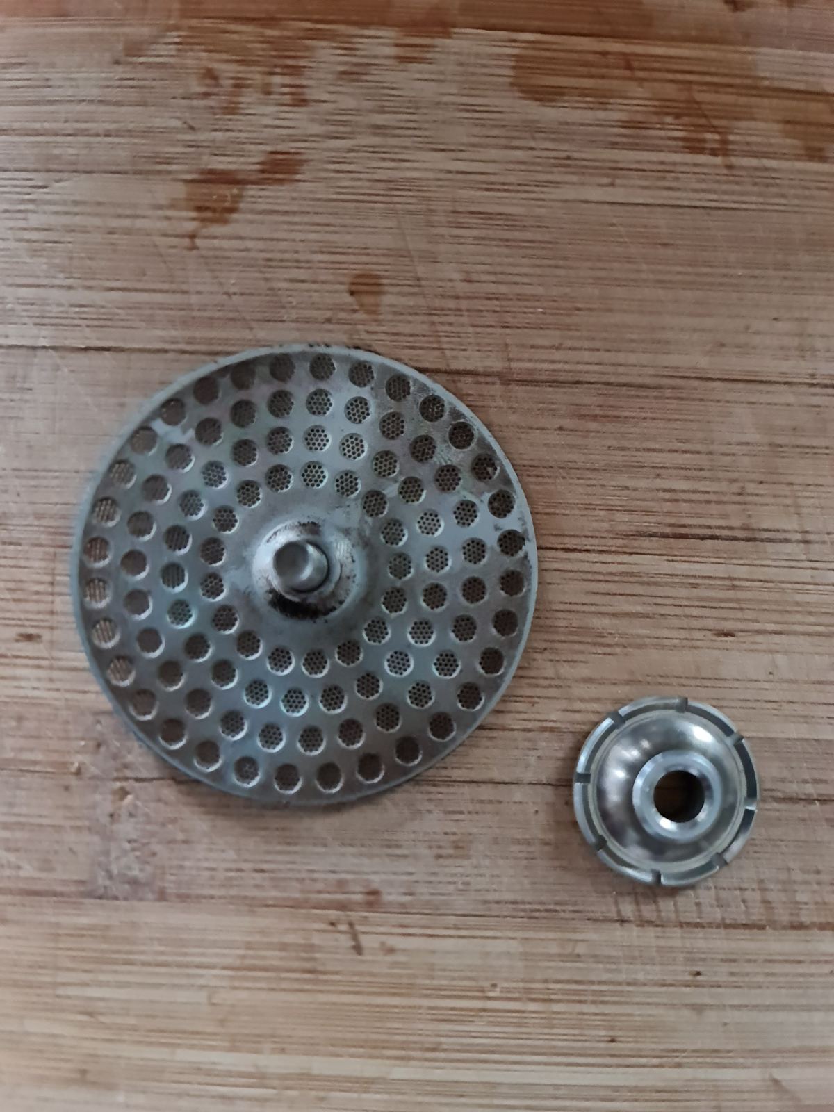

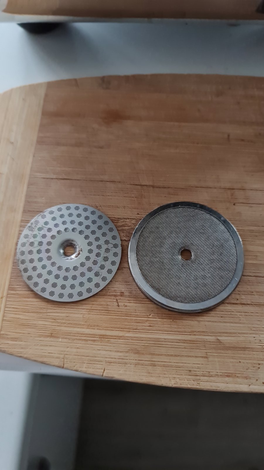

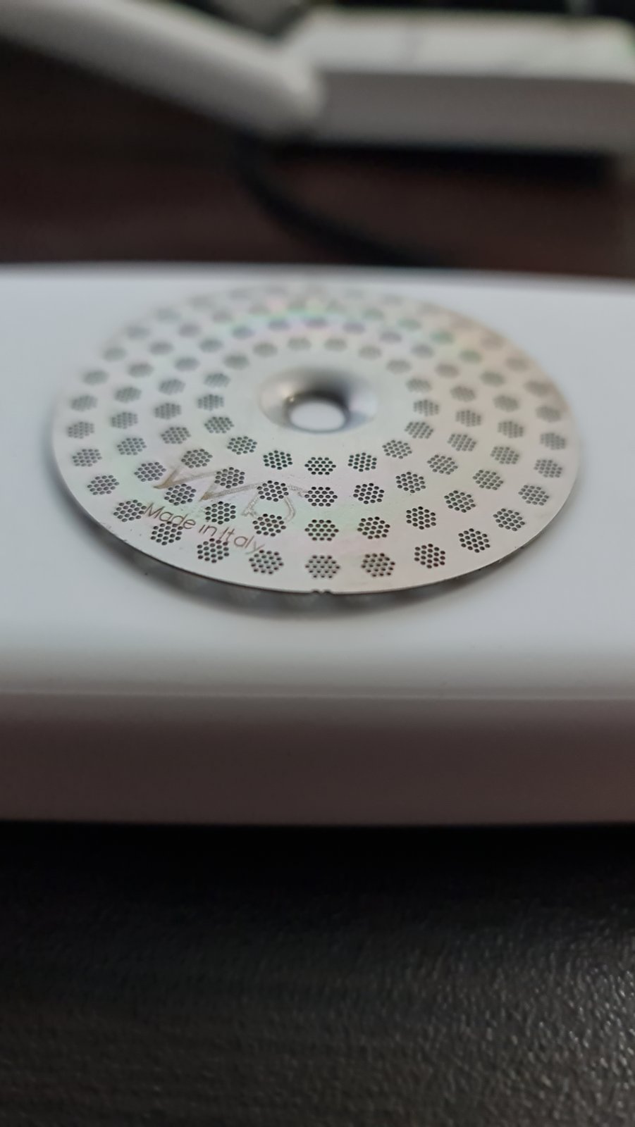

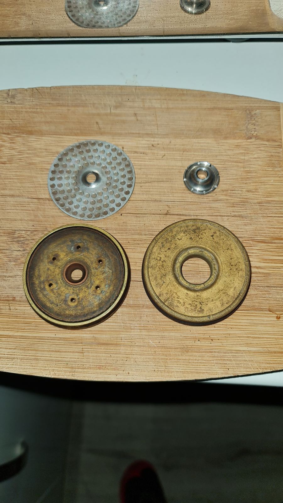

Сегодня "дошли" руки до снятия сетки и оказалось, что сетка прикручена непосредственно к "шайбе" - нет вставки как у Сильвии (на фото положил вставку от Сильвии справа).
И вообще сетка SAB по конструкции отличается от сетки Сильвии - нет бортика. На фото слева сетка от SAB, а справа от Сильвии.
Вставка от Сильвии к SAB не подходит - у Сильвии шайба с бОльшим центральным отверстием и вставка частично в нем прячется.
Разглядывая шайбу и сетку от SAB складывается впечатление, что они собираются без вставки.
Сейчас все брошу в чистку. Завтра сварю кофе, посмотрю, будут ли какие изменения.
Вообще конструктив Сильвии мне понравился больше. Там не получится перетянуть болт и зажать сетку слишком сильно к рассекателю. Плюс есть бортик.
Сейчас промыл все, на всякий прошел скрепкой каждое отверстие рассекателя и затянул болт так, чтобы сетка не была прижата к рассекателю намертво. Завтра попробую посмотреть пролив, сварить кофе.
Почему-то у SAB даже при закладке 16-17 грамм в тройную корзину виден отпечаток болта. Явно, что сетка сильно выступает в корзину. Неужели нужно искать четверную корзину, чтобы сварить 18 грамм?

Довольно сложно правильно установить сетку душа - либо ее прижимает и образуются струйки, либо ее можно открутить убирая рожок. Возможно нужна тоненькая шайбочка между рассекателем и сеткой душа.
Ситуация улучшилась, но еще не идеально, попробую подложить шайбочку.

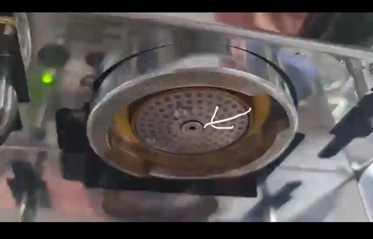

Наводящие вопросы: 1. Холдер оригинальный? (нас интересует не то что он «лезет», а сама геометрия упорных «ушек» и их расположение относительно верхней кромки холдера). 2. Сетка душа, если приложить лекальную линейку в сборе сейчас - плоская? или «зонтиком/домиком»?
ред. и видео пролива без холдера, возможно тоже будет способствовать. Пока по фото рассекателя и сетки, у меня устойчивое очучение, что либо деталек не хватает либо на фото «компот» из разных подходящих по размеру финтифлюшек. Необъяснимый пробой на таблетке в форме кольца по краю корзины присутствует.
Вот это место, это буртик? «Ступенька»? если да, то сколько высота?
Приложите крепёжный винт только к сеточке с сексуальными дырочками для красивого дождика. Как ляжет головка винта?
Могу только догадываться, посадка головки такая или резьба (тело) винта «упирается» в глухом отверстии группы?
На видео если смотреть на край сетки и проточку под неё на рассекателе, на 11:00 часов кажется что «подструячивает». По логике, зазор должен быть под сеткой равномерный, но при этом по окружности сетки должно быть плотное премыкание
Проверьте на стекле плоскость только сетки. Она должна быть ровной. Если домиком, то её возможно деформировали (перетянули) каким то образом и поэтому по краю она не запирает поток воды. И если винт упирается телом а не давит головкой сетку, то эта версия станет рабочей.
видимо сетку очистили вместе с маслами и кальцием))) отчасти, объясняет торчащую головку винта и остальные хронические пробои.... рассекатель на схеме, засверлен иначе.
0,2 мм примерно. Штангельциркуль не электронный.

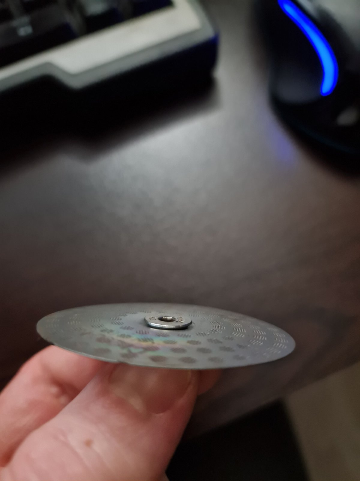

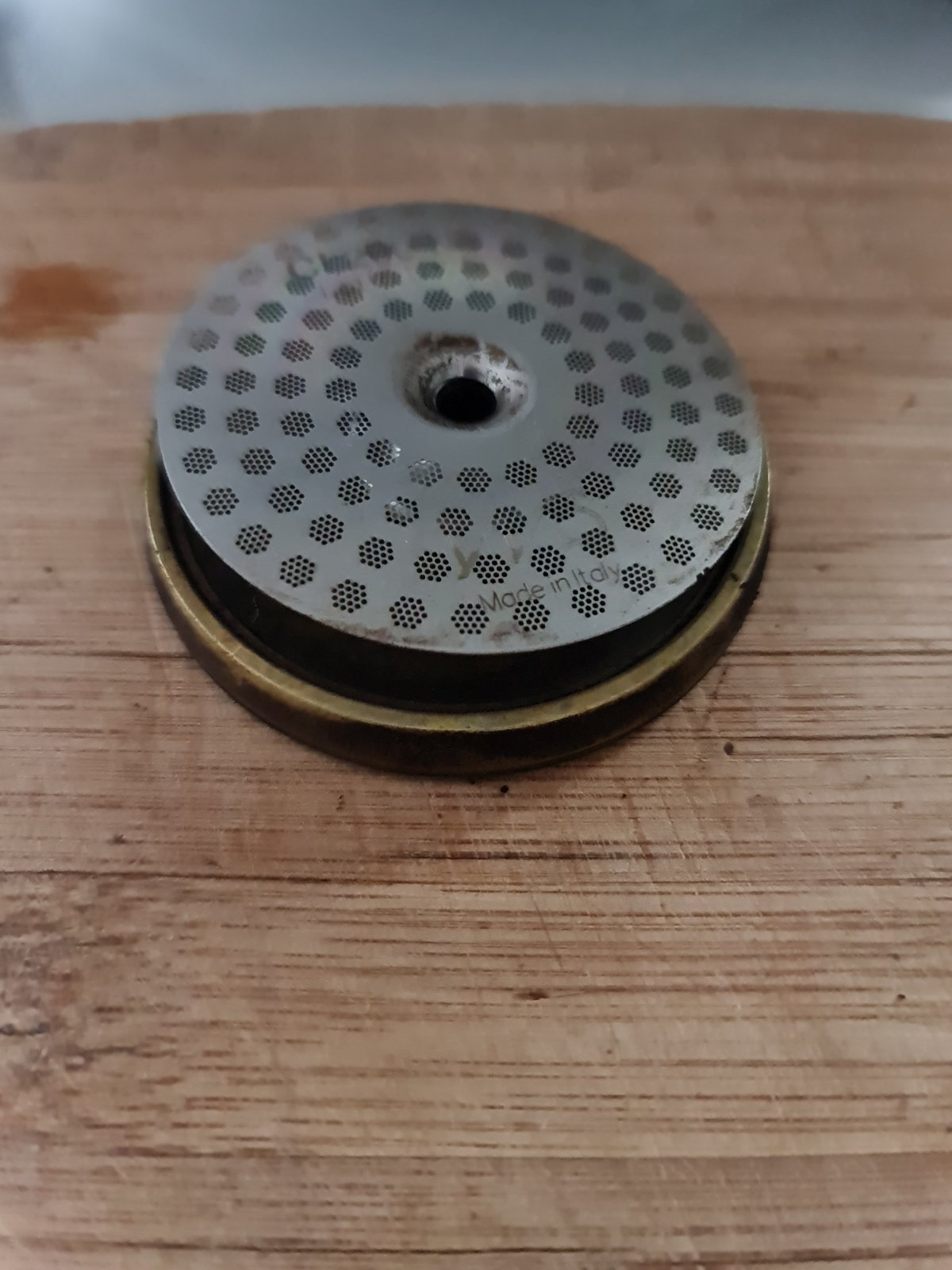

Сетка кривая. Но похоже, что болт ее притягивает и она принимает более-менее нормальную форму.

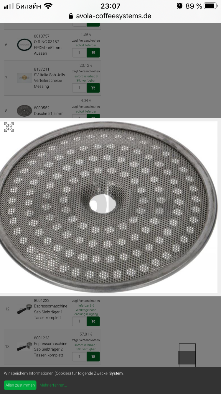

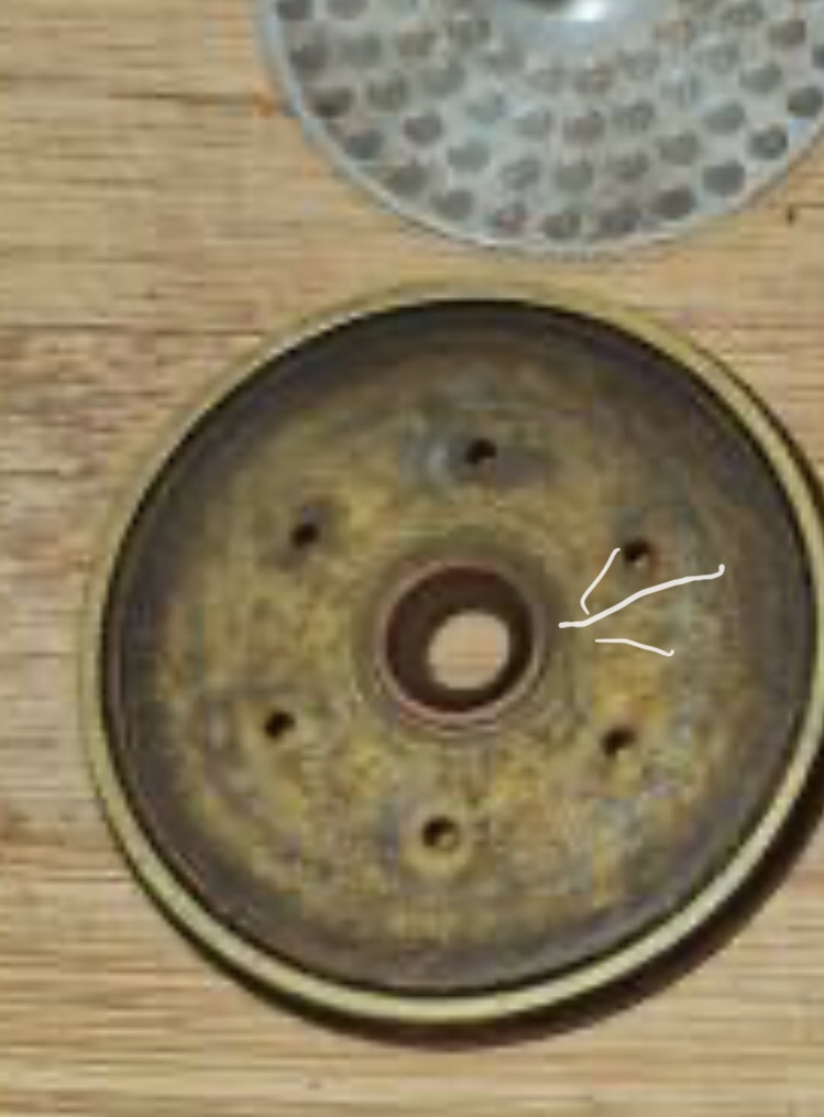

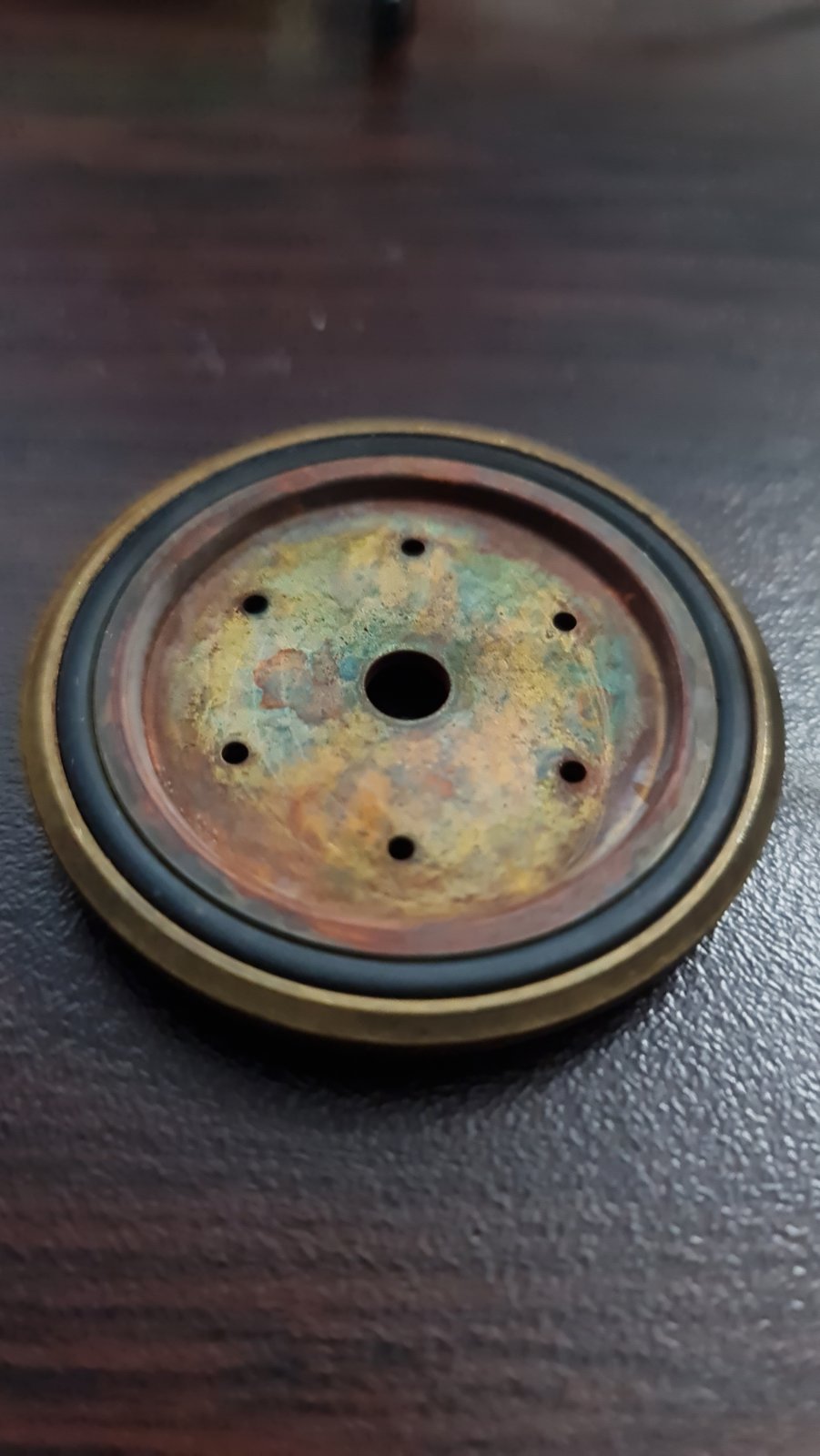

Вот деталь №6
В общем перетянуть сетку невозможно. Она изгибом упирается во внутренний бортик. Но при максимальной затяжке сетка принимает ровную форму.
Сегодня затяну все по максимуму и завтра посмотрю.
В рассекателе 6 отверстий. Невозможно так разместить сетку, чтобы все отверстия рассекателя полностью перекрывались "ребрами" сетки - часть обязательно будет лить напрямик в отверстие сетки.
Окейно, одной причиной стало меньше. Если деталь #6 кольцевая прокладка находится в эластичном состоянии (не дала дуба от температуры и срока эксплуатации) и выполняет свою функцию герметизации группы и рассекателя. То пробой кольцом рисует сексуальная сетка, которая досталась вам со всем акердасом впридачу.
Возможно варка стала жертвой «твика ради твика»((( вы наверно уже обратили внимание на фото группы в сборе?
и вот тут встаёт дилемма:
Судя по нормальной посадке головки винта и совершенно другому виду отверстий в таблице детали #8, это ещё один вариант «модификации» душа.
Либо на схеме не указан дополнительный «финишный» хромированный диск с отбортовкой и мелкими отверстиями. В этом случае головка винта выглядит как законченный элемент конструкции. А изготовитель оставляет за собой право на... и далее бла бла бла по тексту.
Если диаметр следа кольцевого пробоя совпадает с диаметром сетки. Образоваться ему больше нет причины как поток воды по краю.
Дальше вам решать, как поступить и какие детали пробовать докупить/заменить.
Как бы я поступил на вашем месте? (вы помните, я псих и слесарь).
сюжет 1. лайт. отрихтовал бы сетку в плоскость «0». и помудохался с установкой в положение «меньшего» кол-ва промывов вращением вокруг оси винта.
сюжет 2. хард. подобрать/подогнать/выточить оправу с отверстием на минус 2-3мм диаметра сетки, положил на него сетку «лицом вниз» и слегка тюкнул молоточком или лучше нежно попресовал струбциной если под рукой. Так же струбцину можно заменить на технологический длинный винт или резьбавую шпильку/стяжку через центральное отверстие.
Попытаться придать сетке слегка выпуклую форму (в сторону чашки).
Это может сработать и при затяжке в положение «ровная сетка» щель замкнётся, а может и нет.
Склоняюсь что фото группы в сборе верное, а в схеме косяк от количества изменений конструкции производителя.

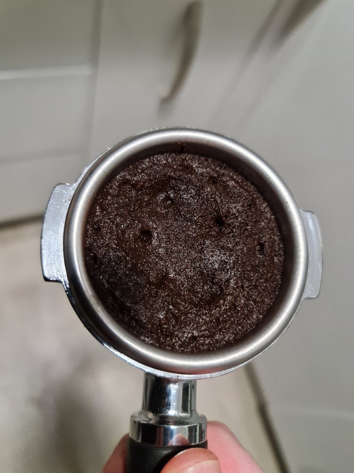

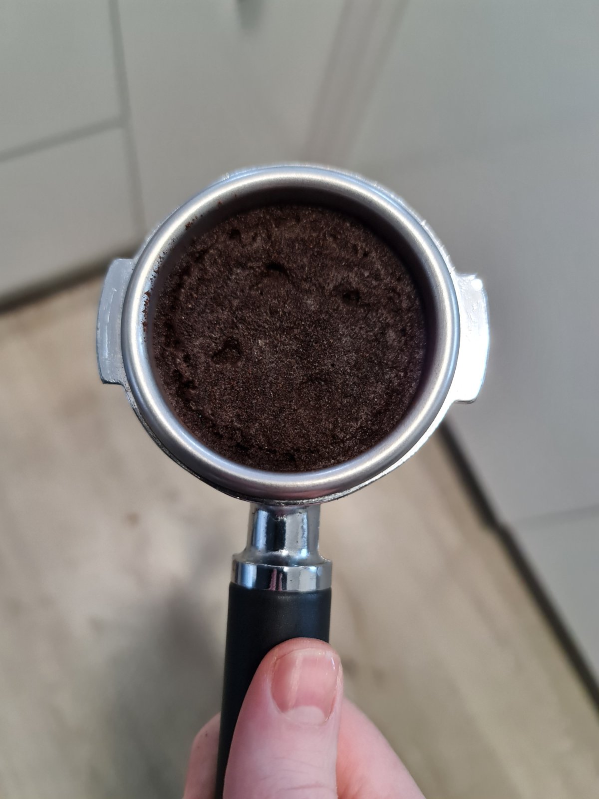

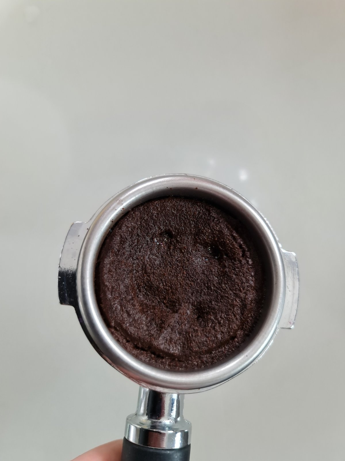

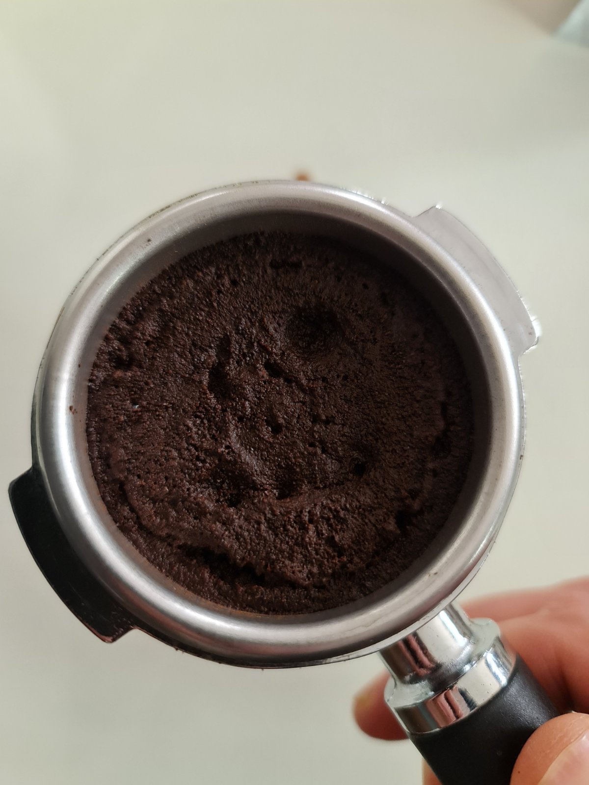

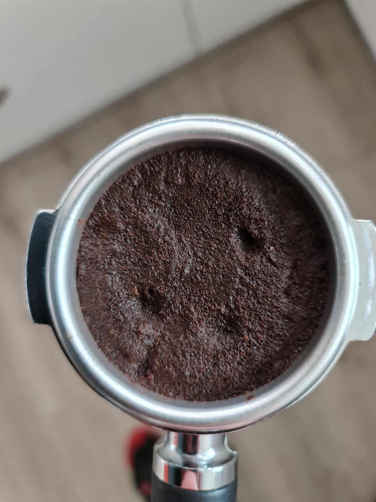

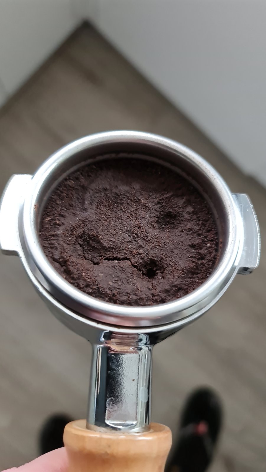

Сегодня сварил при полностью затянутой сетке душа. Вот такой результат:
До затяжки получалось так:
В общем те 4 ямки в таблетке - это как раз 4 отверстия, которые на рассекателе совпали с отверстиями в сетке. Я смотрел ранее на просвет - как раз 4 отверстия совпадали.
Очевидно нужно подобрать шайбочку, которая позволит подтянуть сетку до нужной кондиции - чтобы по краям не бежало и было максимальное расстояние от рассекателя.
Тянуть до одури, только хуже станет. Скроите из «чайного ситечка» сетка нерж. круг или кольцо аналогичное #8
Если вкус непробойный, в кафе для имитации ритуала эспрессо и так вполне сгодится. Молочным чекам пофигу местные тараканы приготовления. Возьмите как принято светлой обжарки, нафигачте лошадиную дозу кофе, по полную корзину, разровняйте крутилкой как в чате и будет норм качество повторяемость и термостабильность! )))
Таблетка при проливе набухнет, сетку прижмёт. На выходе «сиропчик», с молоком вполне питейного вида результ. Для гипноза посетителей, кубок какой нить поставьте на полку, и автограф лидера на покет с собой. Да вы и сами видели эту технологию забора монет у пипла)))
Сделал и холостой пролив в два раза больше (спасибо термометру Decent - очень быстро и точно показывает температуру).
Также замерил скорость пролива без рожка - примерно 75 мл за 10 секунд (т.е. в пределах 50-100 мл - норма).
Пришел к выводу, что проблема с таблеткой в конструктивном просчете производителя.
Кофеварка способна давать нормальный пролив только в узком диапазоне соотношения помол/вес.
Например при 17 граммах можно настроить пролив и таблетка будет как надо. Стоит снизить дозу до 16 грамм с уменьшением помола, как таблетка сразу превращается в "холмы и впадины", а пролив изобилует каналами (варю на "бездонке").
С Сильвией таких проблем никогда не было.
Проблему удалось победить благодаря помощи Виталия (Black_Jack) - спасибо ему огромное. Он подсказал, что можно положить на таблетку половину ватного диска.
В итоге сегодня сварил по вчерашним настройкам 16 грамм с положенной сверху половиной ватного диска - таблетка идеальная, как и пролив - никаких каналов.
