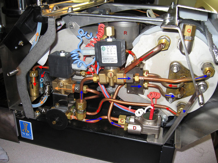

А зря, если бы копнули поглубже, то обнаружили принципиальную разницу -[ссылка]-
