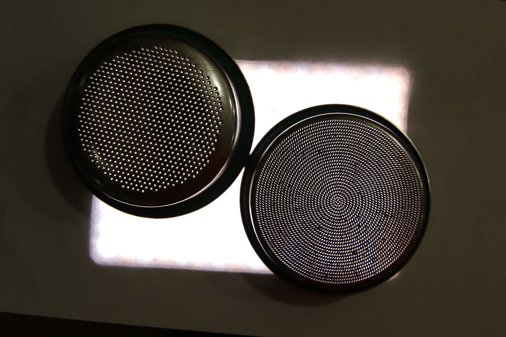

///«опытный путь» определения сопротивления потоку воды 2-х разных кофейных корзинок - это поместить в них материал или вещество (нагрузку), которое: 1. создаст доступное для оценки и фиксации сопротивление потоку. 2. свойства материала или вещества обеспечат линейность процесса. т.е. не будет изменять физических свойств от воздействия потока горячей воды. 3. нагрузка повторима (идентична) для корЗинки #1 и для корзинки #2.
ещё, если вы внимательно почитаете форум и тему о результатах эспрессо. вы найдёте разумную и логичную информацию, что железка с отверстиями не меняет вкус кофе.
возможна только разница реакции человека в активной фазе эспрессо. а так же простой опыт как в этом убедиться на остывании.
свойства закладки кофе, с лихвой перекрывают все возможные варианты различия, количества и расположение волшебных «дырочек». сведут отличие в разряд погрешности подхода и приёмов подготовки закладки.
Эти абсолютно ложные утверждения говорят лишь о том, что их автор сравнивал только корзины с более-менее «стандартным» количеством и формой отверстий и никогда не пробовал варить на Mischief Spirit. А если бы попробовал, то собственными глазами увидел-бы, насколько быстрее проливается на ней одна и та же закладка с одним и тем же помолом по сравнению с обычной корзиной. Я тоже не верил, что может быть такая разница, пока сам ни убедился. И такая разница никак не может не отражаться на вкусе.
maxalex: Объясните, пожалуйста, каким образом вы своими суждениями поменяли физические процессы течения горячей воды через таблетку (читай сопротивление) сквозь калиброванные отверстия, даже если там добавилось (допускаю) эжектирование на выходе после таблетки? Может где-то турбулентность потока повышенная? Это что, неуправляемая ядерная реакция? Или всё же новомодная прецизионная корзина более требовательна к рукам оператора? Не исключаете, что ваш mischief может быть банально не настолько качественно изготовлен и сопротивление таблетки может внезапно меняться в процессе пролива от недостаточной жёсткости донышка и танцев с деформацией? На веру («не верил») не хотелось бы принимать. Вы не сравнивали суммарную площадь отверстий в спирите с аналогичной площадью стандартной корзины, может там ответ?
почему сразу ложные?!))) это мой опыт, который готов продемонстрировать в действии и сравнении. конечно не «варил» на этом модном сите.))) его тупо не выпускают под калибр моей кофеварки.
встречное. сцать в кофейную таблетку через поставленный вверх ногами велосипедный ниппель ?! это честный бренд электро-ливер с балкона Мытищ?!)))
и когда генеральному кондуктору, новичок говорит - забери своё не безопасное изделие взад…появляется новое. чтоб глаза кипятком выбить сразу, бесповоротно и не сильно больно?!)))
очень рад, что на форуме вы единственный бессмертный почитатель боно-жабы версии 2.0.))) который готов поставить своё и близких здоровье, на ножку кетайского тиристора.

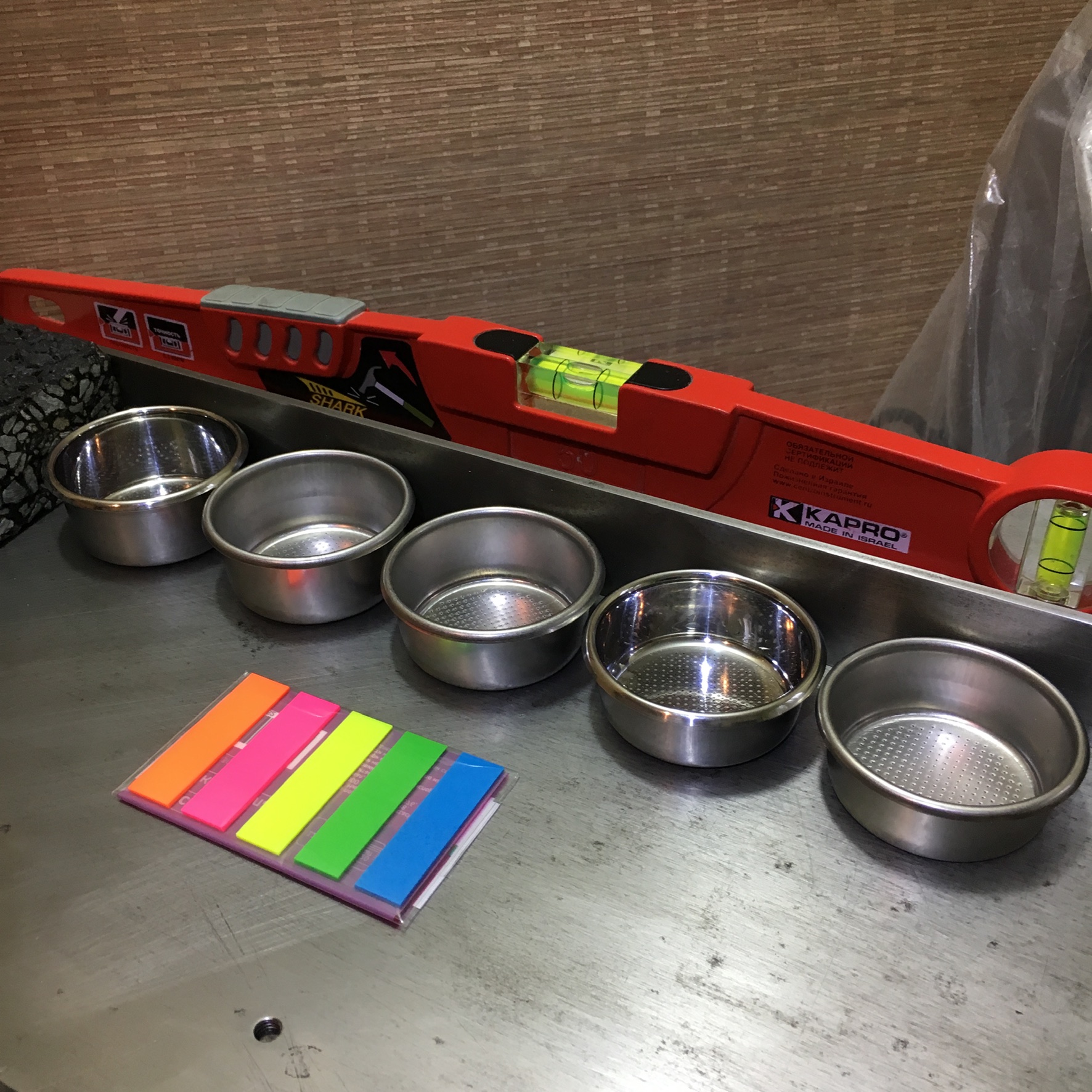

зачем готовить кофе «с одним и тем же помолом» в разных корЗинках?
площадь отверстий, не способна изменить % вкуса на выходе закладки из сахара и лимонной кислоты например.)))

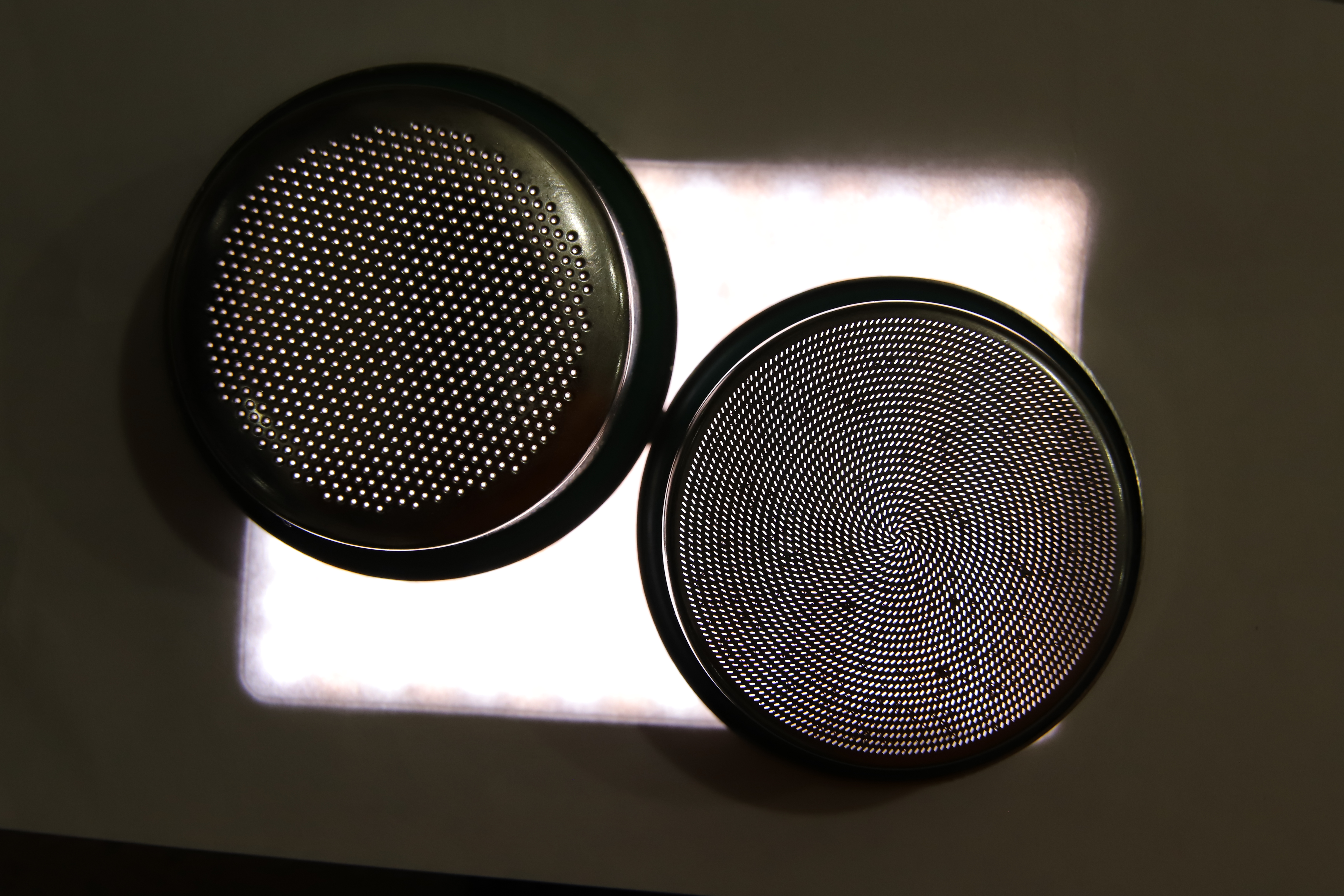

Эксперименты показывают, что кол-во и размер отверстий очень влияют на процесс. Вот статья на уважаемом ресурсе с результатом сравнения корзин: Barista Hustle: Battle of the Baskets В корзинах с новым дизайном а ля спирит поток получается больше. Даже если общая площадь отверстий меньше (дырок больше, но они маленькие), то поток все равно больше.
Спорить с экспериментальными данными исходя из теоретических рассужденй, надо провести свой эксперимент.
А вот выводы и объяснение в статье какие-то неубедительное. Мне кажется толком пока не понятно в чем причина такого эффекта.
Корзина определит помол и время. Соответственно и вкус. Корзины сравниваются и становится ясно какая лучше.
какие умелые у вас корЗинки с отверстиями. не ясно, а тускло становится когда мозги промывают через сито маркетинга. помолом и временем пролива - рулит оператор насоса горячей воды. не находите изюминку в подходе к кофе?
все корЗинки - дырявые))) ради удобства и скорости обслуживания очереди на потоке. с соблюдением норм гигиены общепита.
micr0sha: Вы полагаете, что я смотрел вашу ссылку? Или только ютюб рулит? Не смешите пожалуйста, опечатка у вас Это же ваше :- «Даже если общая площадь отверстий меньше (дырок больше, но они маленькие), то поток все равно больше.» найдите закон Бернулли (дико извиняюсь) и посмотрите про сечение, скорость и далее про поток. Удачи )
К новым корзинам прилипло очень много маркетинговой шелухи. Если внимательно посмотреть и немного подумать, то ничего удивительного нет, всё разумно и согласуется с законами физики.
Толчок в разработке корзин новой школы был дан Ла Марзоккой и VST. Проблема возникла при распространении светлой обжарки, которая, естественно, обладает более низкой экстрактивностью и в классических корзинах получается жиденькой и ненасыщенной. Повысить экстракцию можно за счет более равномерного пролива по объему таблетки, а для этого надо стенки сделать цилиндрическими, а отверстия должны начинаться как можно ближе к стенкам. Корзины станут более требовательными к равномерности распределения и трамбовки, почему классика и есть коническая, но экстракция возрастет. Эксперимент удался и, конечно, нашлась куча новых последователей.
Большое количество отверстий меньшего диаметра в сумме имеют площадь отверстий больше, поэтому и сопротивление меньше, а поток больше. Законов физики пока еще никто отменить не сумел.
Форма сечения отверстий (коническкая, прямоугольная), скорее всего, маркетинговая шелуха.

ИМХО: Жесточайший маркетинг и я догадываюсь куда он ведёт. Следите за цепочкой: корзина с меньшим сопротивлением-быстрее пролив при той же дозе-нужна больше доза-нужно больше зерна-можно продать больше зерна. Да ещё и обжарку посветлее впарить. Профит! Да, и эти корзины, судя по конструкции, не будут служить долго.
Суждения – это у Вас, а у меня – результаты многократно повторенных опытов, которые я вижу своими глазами. Если говорить о суждениях, то согласен с Михаилом, от себя могу добавить предположение, что отверстия из-за бОльшей общей площади меньше забиваются пылью во время пролива.

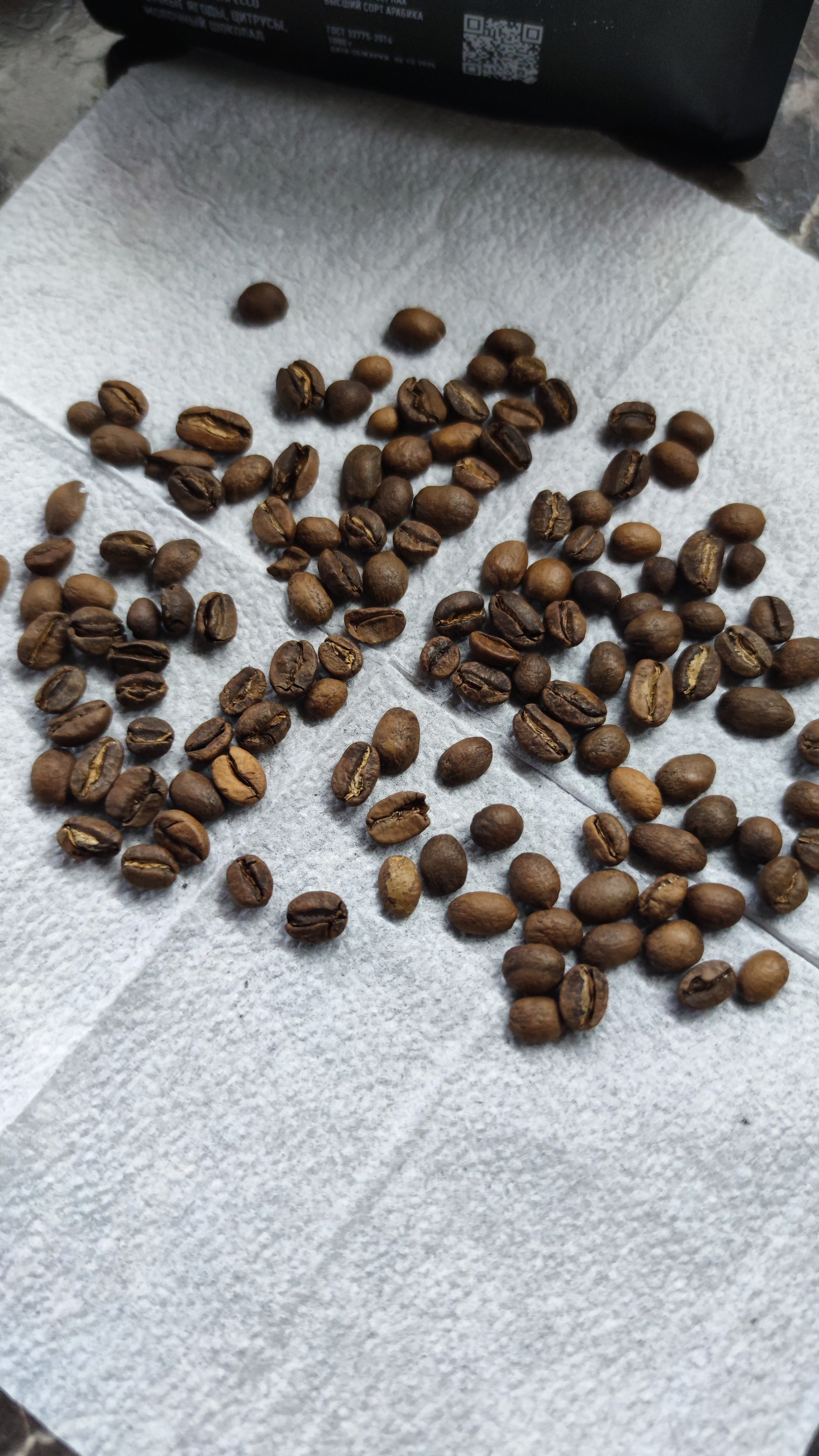

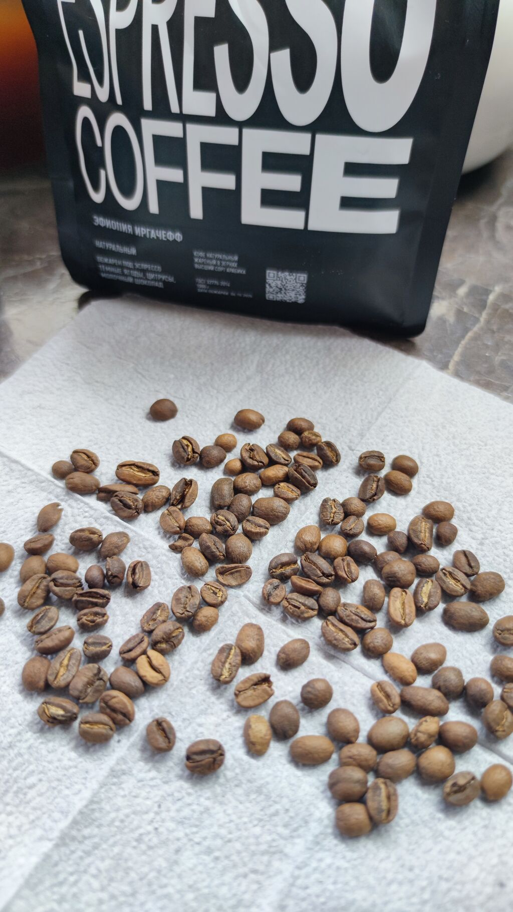

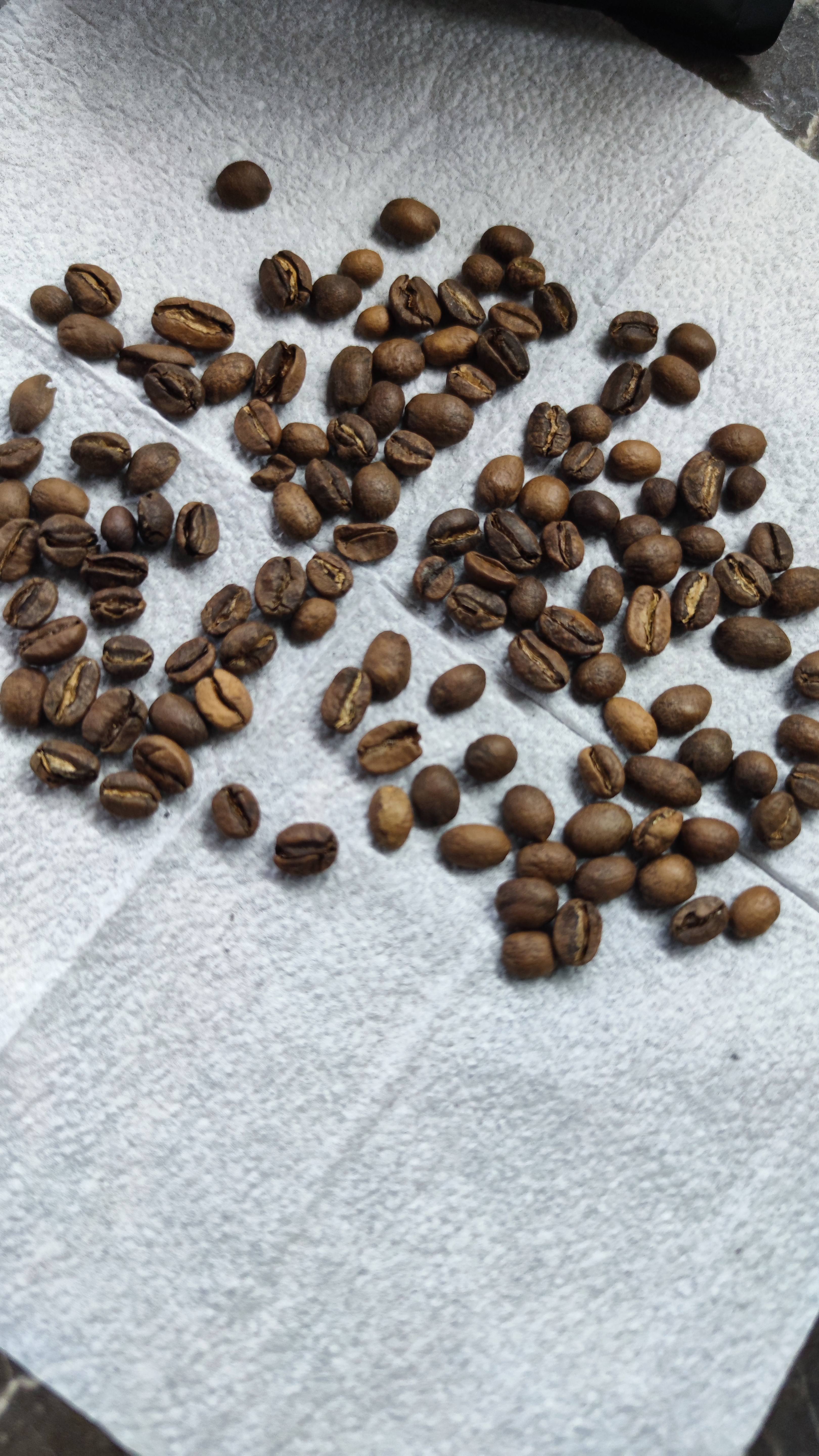

Прошу оценить качество зерен, обжарщик известный, два года покупаю у него кофе, последние две пачки с таким неоднородным зерном, помогите понять насколько это нормально, может это особености сорта?
Для Эфиопии натуральной обработки 4 грейда совершенно нормальное зерно. Совсем светлые зерна это "квакеры", зерна собранные неспелыми, они не потемнеют никогда и ответственные обжарщики их удаляют колосортером. Разнокалиберные, поврежденные и подгнившие зерна - это специфика африканского зерна, особенно натуральной обработки. Более светлые зерна - следствие светлой обжарки зерна низкого грейда, где допускается большое количество дефектных зерен. На вкус в фильтре, чашке, фильтре и т.п. будет очень неплохо.
TMN: Спасибо за развернутый ответ. Почемуто раньше я этого не замечал, а теперь время пролива не поймать, помол хоть каждую чашку крути на угад. Ну и на вкус напиток, не тот. Мой отзыв не стоит принимать как авторитетный, так как и я и оборудование моё самого начального уровня, хотя и навыки кое какие уже есть. Delonghi ec685, DF54. Gemilai 3007Z где то подъезжает.
