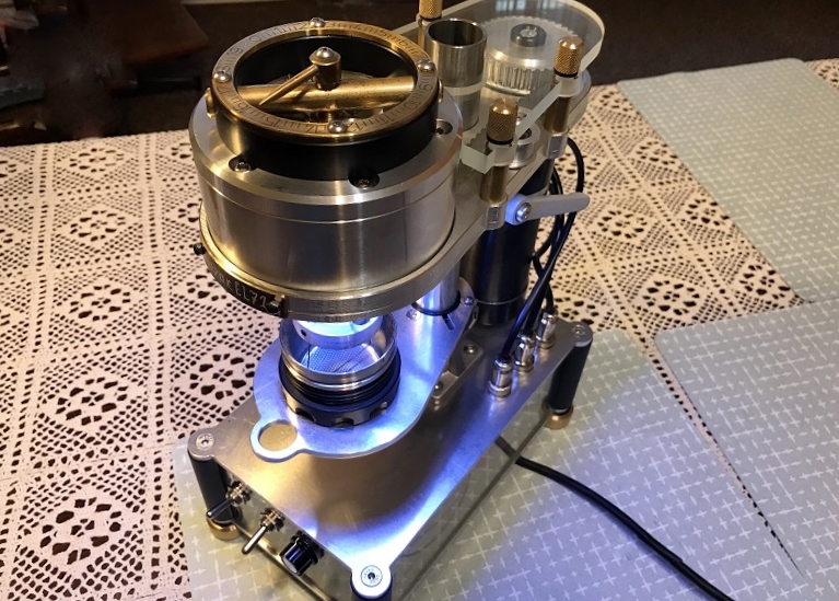

Проект помалу идет вперед. Сегодня предварительно собрал один блок помола новой генерации. (Всего будет четыре блока). Получилось просто шикарно! Весь вечер не выпускал его из рук, как ребенок игрушку. Немного позже расскажу подробности.
Добрый! К сожалению проект продвигается медленно из-за отсутствия у меня свободного времени. Но! Начиная со следующей недели снова возвращаюсь к проекту и, надеюсь, в течении пары месяцев смогу его закончить. А пока похвастаюсь красивой стеклянной крышкой привода.
Приветствую, коллеги! Проект закончен. Если администратор не будет против, сделаю фильм и подробно расскажу об устройстве, надеюсь вам будет интересно. А пока фото:

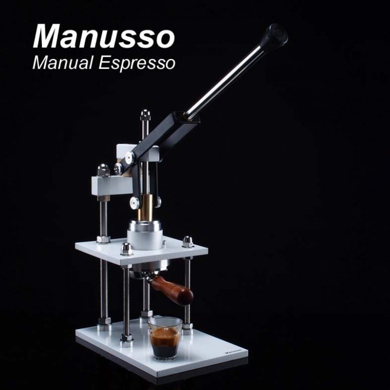

с некоторым трудом, но подобрал кофе-машинку в пару Manusso Mesin Kopi Manual Espresso -[ссылка]- Review Manusso Pro Special -[ссылка]-
и еще, пожалуй, вот эта штука станет рядом с молкой : Flair 58 is a fully-manual, professional grade, lever espresso press -[ссылка]- Flair Espresso Maker 58 & 58x | Brewing Guide -[ссылка]-
на мой взгляд категорически много «закоулков, щелей, углов» и прочих «пылесборников». с увлажнением, удобно пользоваться любой кофемолкой. но все немножко догадываются, сколько времени на поддержание в стерильном виде придётся потратить. не бывает хороших универсальных инструментов. конструкция сияющая, клёвая со своей новизной…всё здорово и стильно! но перемудрил…))) перебор по карточному. как часы с прозрачной задней крышкой!)))
Кофе Лукойе: спасибо! На самом деле поддержание в чистоте молки ничем не отличается от поддержания в чистоте остального кофейного уголка. Достаточно раз в неделю сделать 2-х минутный подход с пылесосом,- и все в порядке.
Являюсь большим поклонником самоделок типа BJ63, разных Бонафабрик, распределителей на Wowstick и т.д., но даже для меня это – перебор. Если вдруг захочу попробовать на вкус 71мм, то предпочту BJ71 и шуруповерт и получу 3 устройства вместо одного, по меньшей цене и гораздо более компактные. А целевая аудитория этой молки не очень понятна, но надеюсь, что она все-таки есть.
maxalex: спасиоб за комментарий. Молка строилась прежде всего для себя.Буду рад, если она понравится кому-то еще. Нужно принять во внимание, что решение "BJ71 и шуруповерт" - не каждому подойдет.
У Валерия такой стиль, художественный вкус, лично мне, по душе. Прозрачный корпус, провода, эта "игла" указатель помола ) Стимпанк. Эмоционально. А шуруповерт скучно.
Согласен, дизайн интересный, если б не заказал уже Нишу - призадумался бы... тем более несколько лет пользуюсь ручной молкой Валерия, и вопросов к ней практически нет, особенно для турки.
