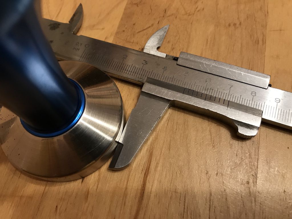

Дополнительно необходим темпер – на 51 мм. В комплекте пластиковый, нет ощущения темперовки совсем. Покупался такой и тут. -[ссылка]- Пришел за 12 дней. Подходит идеально.
Я делал темпер на заказ 51,6 мм и то он не идеально подходит, нужно было 51,7 мм заказывать.
Да, 51.7 самое оно, вытачивал новую базу для темпера с алиэкспресса.

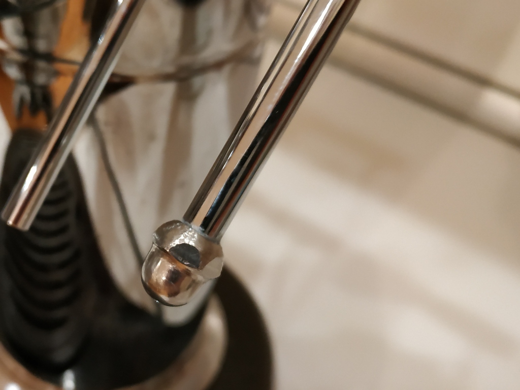

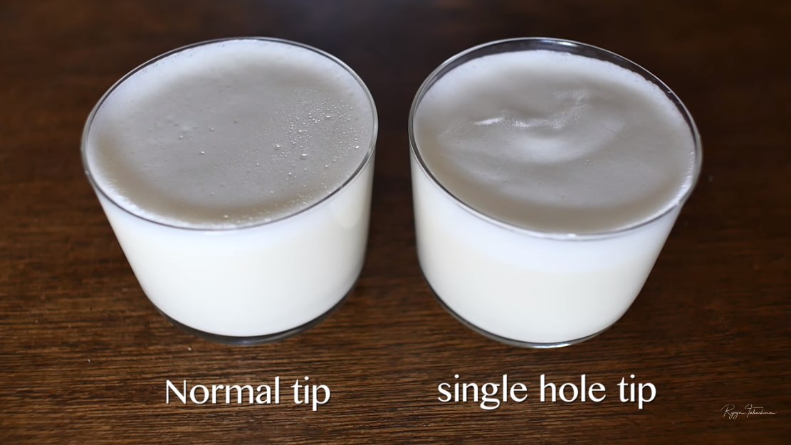

Просверленная гайка плоха тем, что постоянно забивается молоко в стык трубки и гайки, без раскручивания не прочистишь. Да и не просверлишь в домашних условиях идеально по центру, неаккуратно выглядит. Родной насадкой тоже вполне неплохо получается.
Коллеги, провел аналогичный эксперимент - замерил пришедший темпер, получил ровно 51, а внутренний диаметр корзины 51,7 - но это впритык, без учета возможной незначительной деформации и некоторого перепада диаметра у край и дна корзины. Отражается ли погрешность 1.35% в диаметрах темпера (51) и корзины (51,7) на качестве темперовки? 0,3 мм по радиусу? Думаю вопрос для адептов. Возможно еще не каждый энтузиаст сподвигнется точить темпер с 52 до 51,7 на станке без ЧПУ. И не факт, что любитель попадет в диаметр. А доступ к станку ЧПУ будет сопоставим со стоимостью темпера.
По поводу гайки из нержавейки А2 - возможно лучший вариант, но в наличии были только эти гайки. Контакт с пищей, как все понимают, не длительный и не постоянный. Забиваемость стыка еще не видел, так как мал срок эксплуатации и активно проводится профилактика молочной накипи после эксплуатации. Но вот гайка сверлиться прекрасно. Попробуйте на практике - там не попасть в центр изнутри невозможно, и смотрится кустарная однодырчатость вполне эстетично)
А вот по поводу родной насадки - категорически не соглашусь. Невозможно при родной получить аналогичный результат, как при модифицированной однодырчатой) Это отражено на массе форумов. И как было отмечено ранее, это становиться однозначно понятно после апгрейта. Практика решает все.
Почему нужно точить именно из диаметра 52? Сортамент кругов из нержавейки достаточно широк. Стоимость - да, сопоставима, но кофе вообще недешёвое хобби.
В инстаграме по хештегу #3holetip успешно развенчивают этот миф.
Tatzelwurm написал(а) ... Нержавейку шуруповёртом сверлить - то ещё занятие.
Но и ничего невозможного тут нет.
Composite написал(а) ... так а зачем нержа? Оцинковка служит без проблем.
Оцинковкой она была до того, как в ней дырку сделали. Кроме того, эта самая оцинковка даже руки пачкает. А тут вообще это в молоко: у ла марзоки вообще очень сильные требования по содержанию ионов железа в воде, из которой молочные продукты получаются. А тут мы водой промываем ничем не защищенное железо, которое между использованиями благополучно ржавеет на воздухе и воде.
Tatzelwurm написал(а) ... Composite: поговаривают, что не очень в оцинкованной посуде готовить, понятно, что тут не совсем тот случай, но всё же.
У нас тут другой случай: там, где сделано отверстие - обычная черная сталь. И именно через это отверстие идет вся вода. И именно там эту воду после использования убрать не удастся - она будет испаряться. Или вы верите в чудесные свойства гальванической защиты не покрытых участков стали соседним оцинкованным слоем?

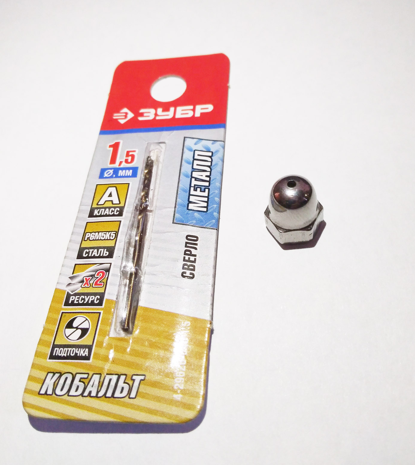

Надо завтра выложить фотографию эстетически правильного авторского носика) Вариант, что был реализован уже описан сотни раз другими владельцами данной машинки. И бесспорно ведет к эффективности. Например тут (в картинках) -[ссылка]- и -[ссылка]- хорошее описание процесса.

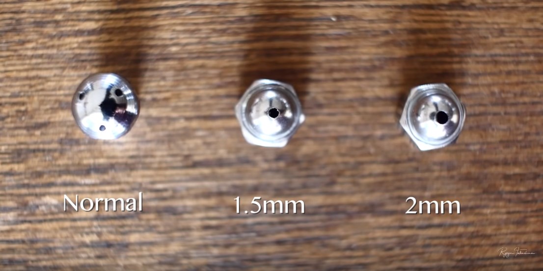

А вот здесь -[ссылка]- самое наглядное видео по модификации. В подтверждение эффективности - сравнение произведенного продукта от разных диаметров выпускного отверстия. И автор приходит в выводу, что моно-отверстие в носике 1,5 мм является оптимальным для получения качественного результата.

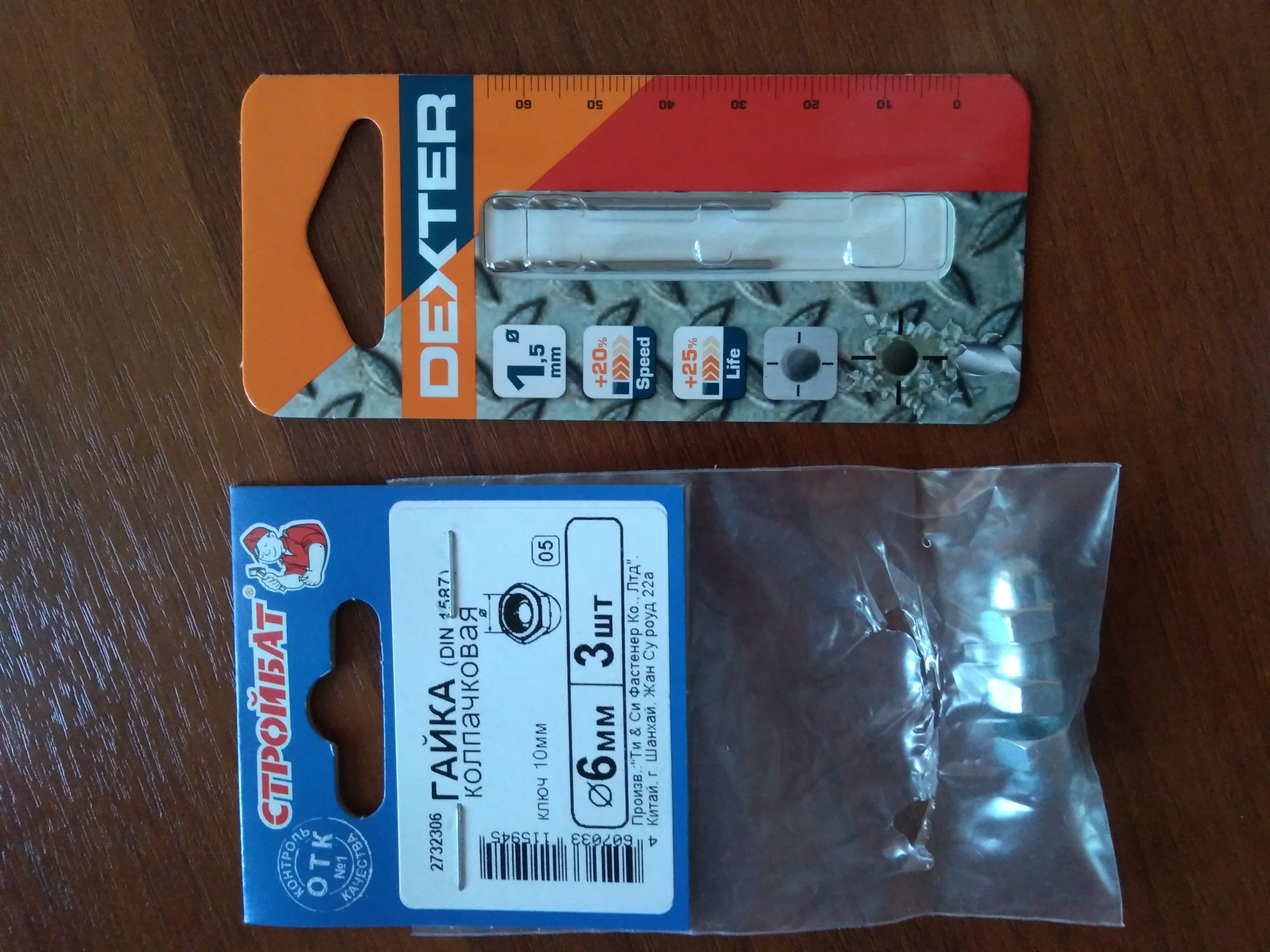

provans: 1.5 мм самый удобный для пикколы, я тоже пробовал рассверливать разными диаметрами. По материалу - если рядом есть леруа, то должен быть и крепмаркет, там в ассортименте колпачковые гайки из нержавейки и есть 1.5мм кобальтовые сверла, которые эту нержавейку проходят как по маслу. Остается эстетическая составляющая, но она тоже приводится в норму с помощью напильника, шуруповёрта и вашей просверленной гайки, накрученной на винт м6. Шлифуется это дело так же хорошо.
"Штихель штихелю рознь") Итак, под нажимом общественности, с четвертого сверла (из них 2 кобальтовых) удалось ровно продырявить вторую гайку колпачковую нерж. А2 DIN 1587 стоимостью 6 рублей за штуку. Прошлые сверла не подошли. Сталь действительно прочная. Сверла кобальтовые 19 рублей за штуку, но честно сказать тоже никакие. Вид в приложении. Функционально результат аналогичен предыдущему, взбивает отлично.
provans написал(а) ... с четвертого сверла (из них 2 кобальтовых) удалось ровно продырявить вторую гайку колпачковую нерж. А2 DIN 1587 стоимостью 6 рублей за штуку. Прошлые сверла не подошли. Сталь действительно прочная. Сверла кобальтовые 19 рублей за штуку, но честно сказать тоже никакие.

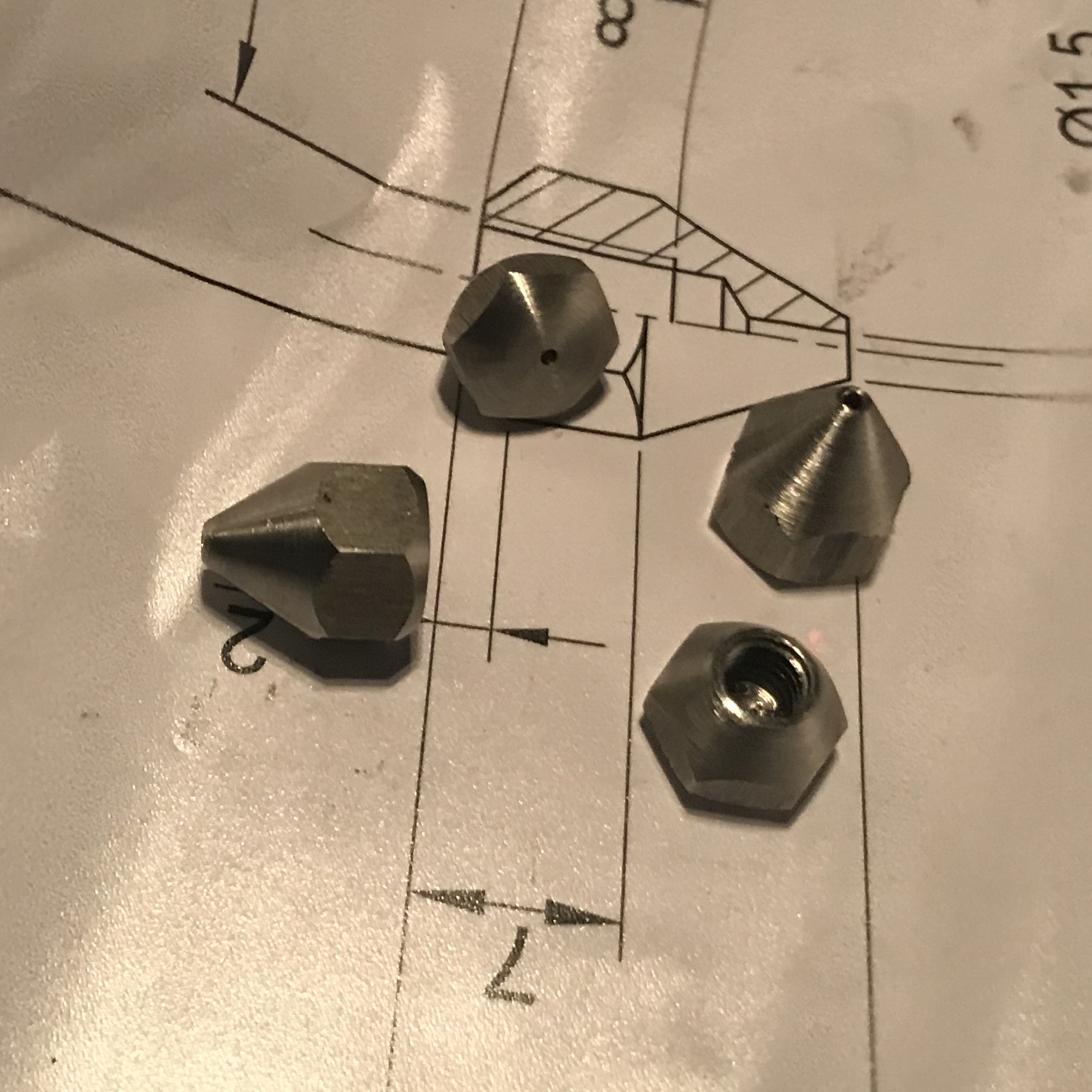

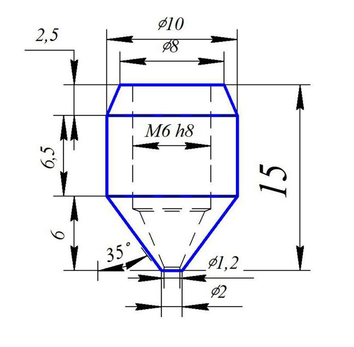

Выточил два варианта однодырой насадки для европикколы, одна - клон оригинальной, другая - конусом, отверстия 1.2 и 1.5 мм. Осталось отполировать и можно экспериментировать, хотя и с оригинальной уже вполне сносно получается, результат стал зависеть больше от молока, чем от насадки.
