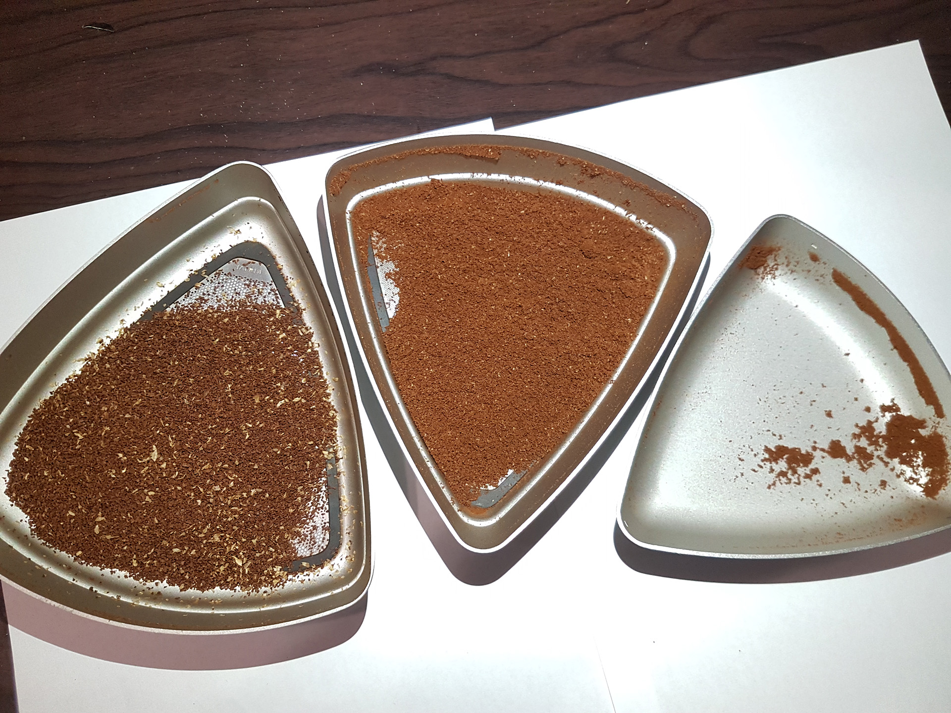

А какие варианты контроля гравиметрического состава молотого кофе вы знаете? Ну там, кофемолка, сам обжаренный кофе, его температура в момент помола, просев на ситах. Что еще? Какой смысл отказываться от доступных возможностей по анализу и изменению гравиметрического состава молотого кофе?
begemot написал(а) ... Плюс может и застопориться.
Тут так же можно играться: просев на более крупном сите, глубокая заморозка зерна перед помолом (в сухом льде или жидком азоте), увеличение площади фильтра или его смена на другой, увеличение высоты водяного столба и тд - методов множество, важно лишь понимать, что хочешь в результате получить.

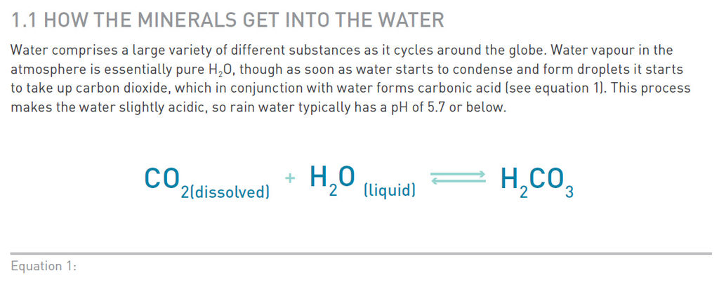

На шестой странице руководства "The SCAE Water Chart- Measure, Aim, Treat", Dr. Marco Wellinger, 2016 написано:
The pH of most tap waters is strongly influenced by excess dissolved CO₂ in the range of 5-20 mg/L (Puckorius and Brooke, 1991). In equilibrium with the atmosphere water would only contain about 0.4 mg/L dissolved CO₂ – regardless of pH and alkalinity. This means that most tap water will increase by approximately one pH unit when left standing in an open container for a day less time is needed if it is heated up (see section 6.3 on pH).
Что я понимаю примерно как: в водопроводной воде много углекислого газа (больше, чем должно быть при равновесии с атмосферой) и находясь в открытой емкости в течении дня такая вода будет терять углекислый газ, что приведет к увеличению pH воды на единицу: водя теряя растворенный углекислый газ становится более щелочной.

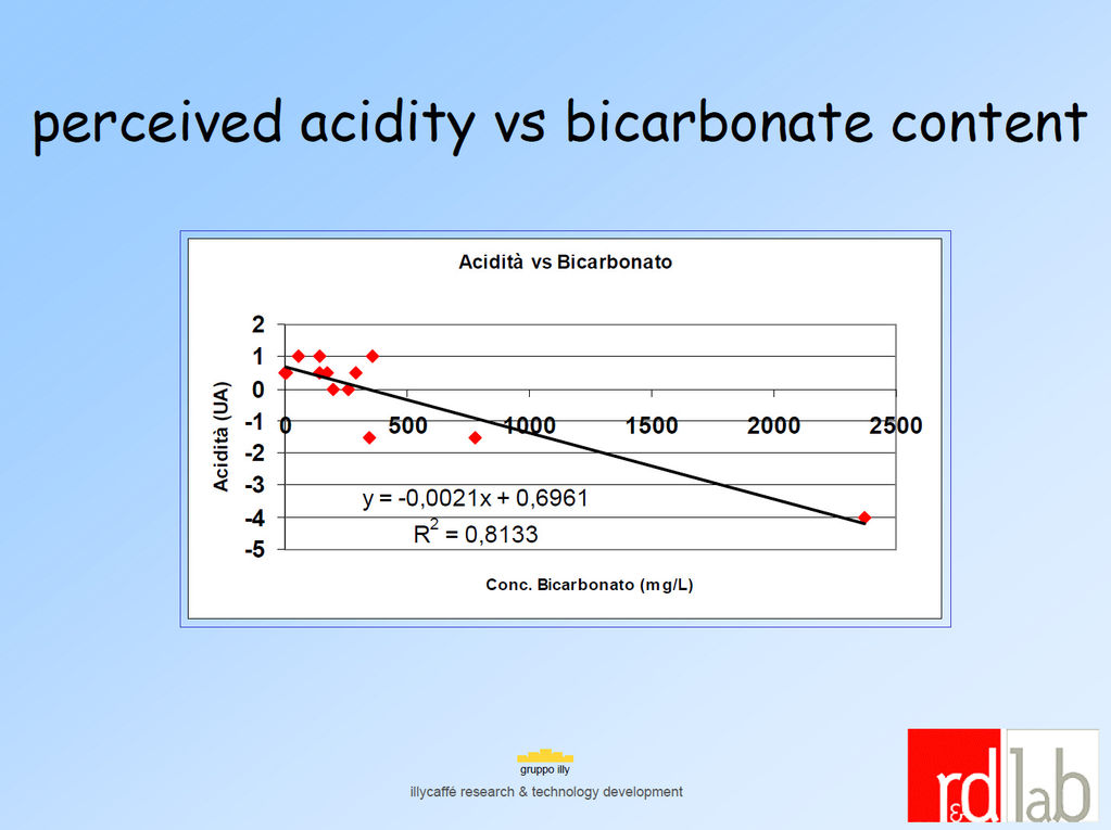

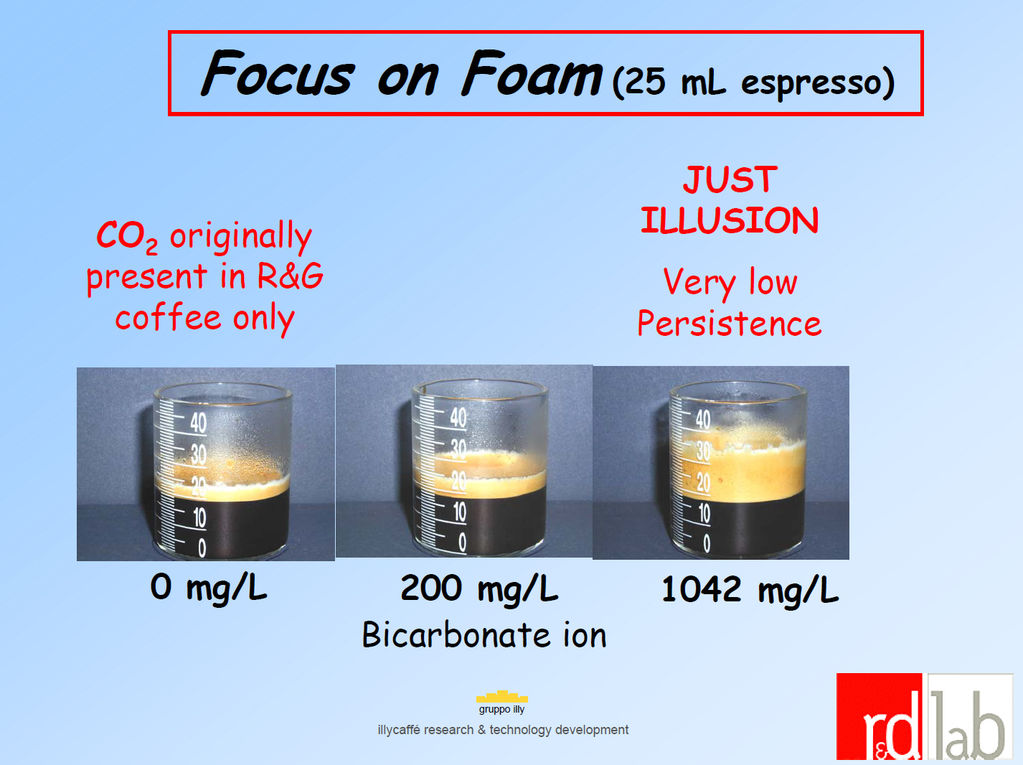

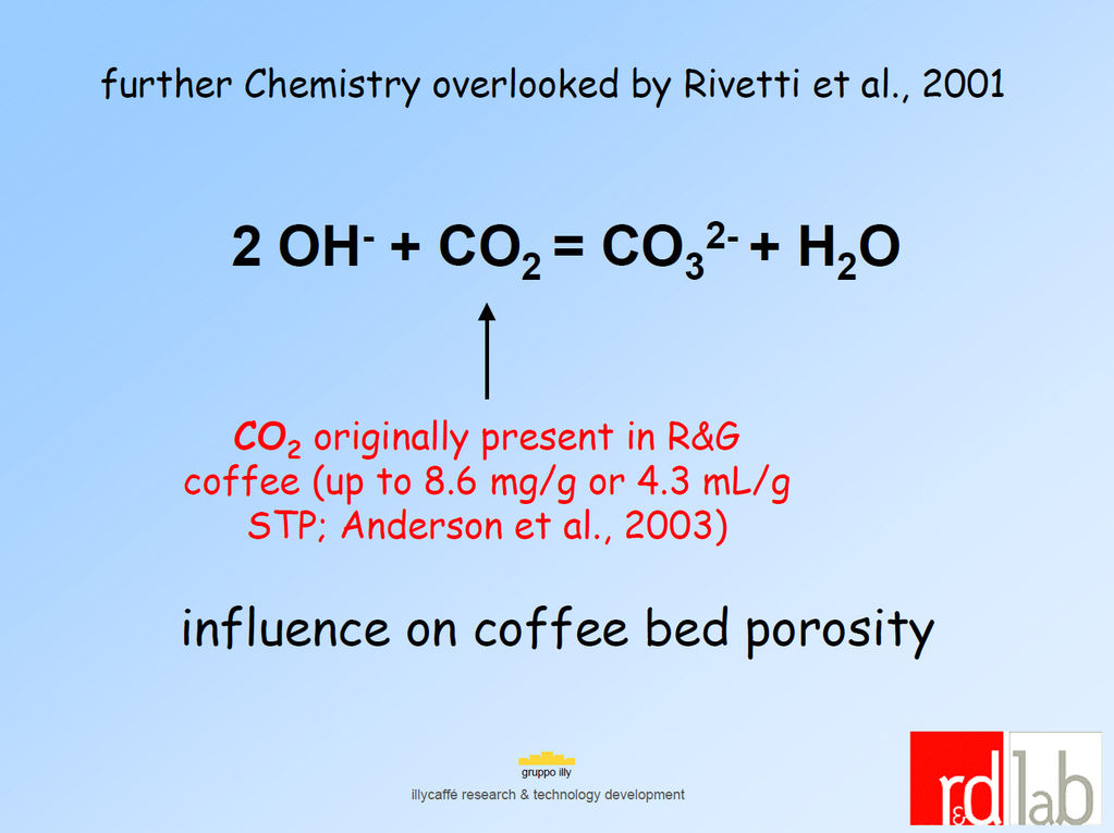

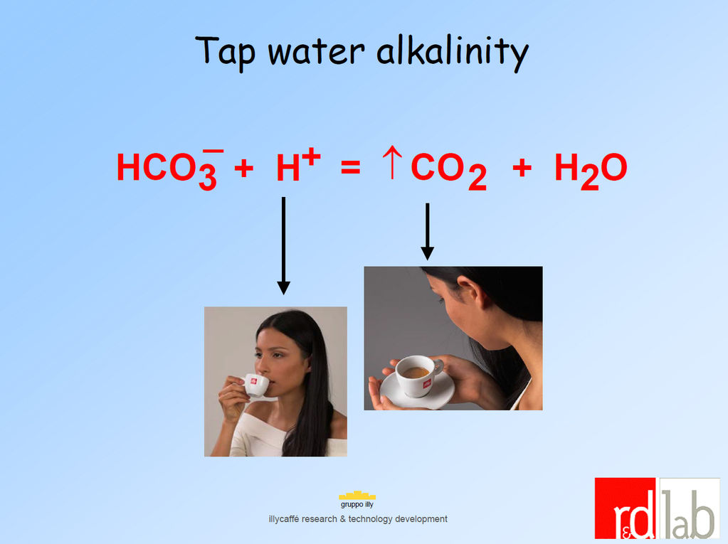

Пара кадров из презентации Water Quality for Espresso Coffee, Luciano Navarini:

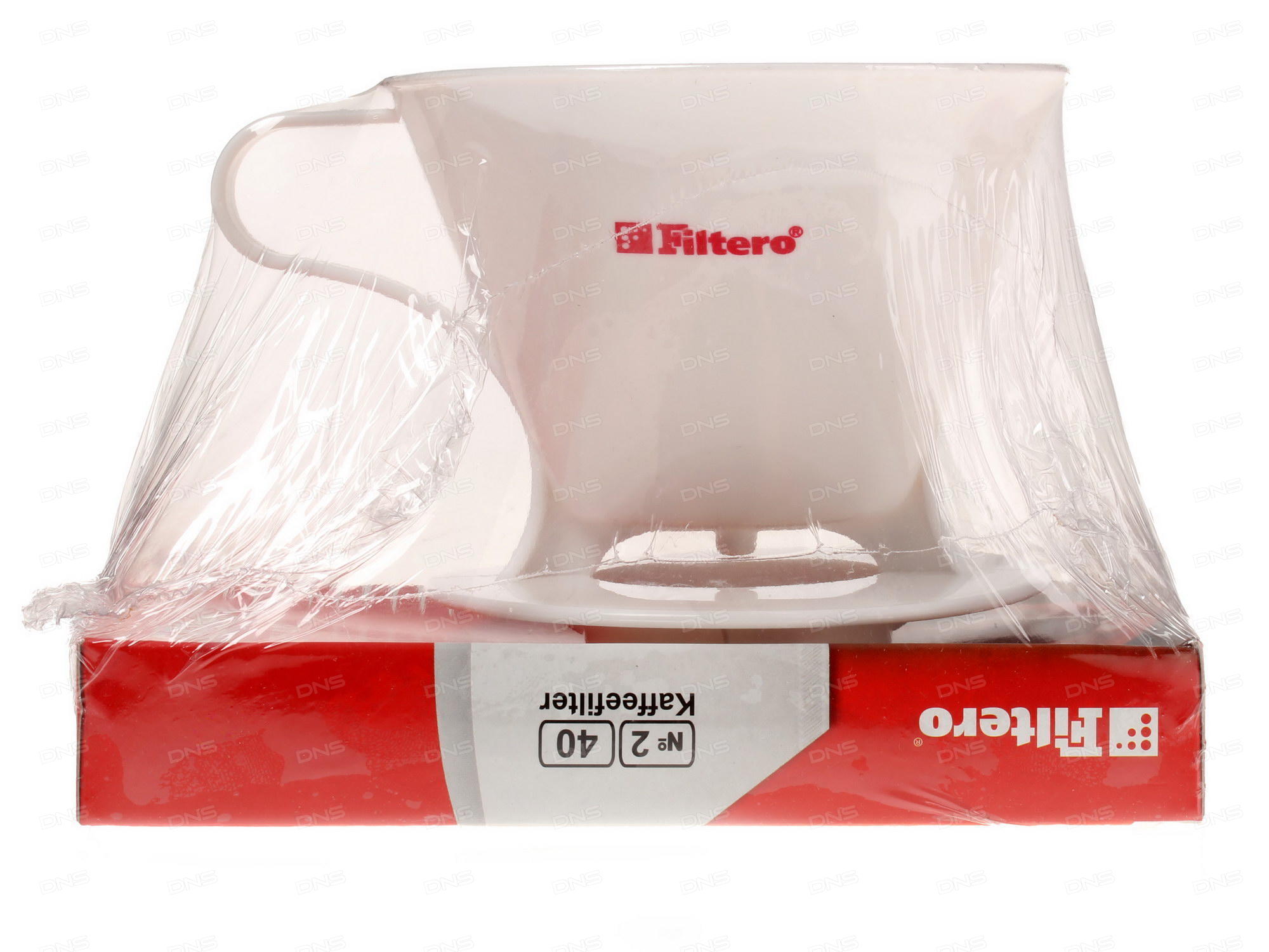

Завариваю на работе в пуровере Filtero ( аналог Мелитты ). Так вот вкус отличается в худшую сторону в сравнении с воронкой Харио. Кофемолка та же, дозировка и помол те же. Единственное, что дома я наливаю из чайника с тонким носиком, а на работе из френч-пресса. Пробовал увеличить помол. Все равно не то...
maikl5301 написал(а) ... Завариваю на работе в пуровере Filtero ( аналог Мелитты ). Так вот вкус отличается в худшую сторону в сравнении с воронкой Харио.
Судя по этой фотке: У этой воронки есть ограничивающее выходной поток отверстие, более того оно не регулируемое (в отличии, например, от иммерсионной воронки Wilfa), что существенным образом отличает ее от V60 или кемекса, где выходной поток никак не ограничен: то есть, я считаю, что их сравнивать не очень корректно.
Более того, на основании изученных мной данных, это еще будет означать, что в такой воронке мы вынуждены будем подобрать определенную массу закладки кофе так, чтобы она соответствовала выходному отверстию (если быть более точным в выражениях, то скорости выхождения воды из этого отверстия) и изменение кофейной массы как в большую, так и в меньшую сторону будет приводить к ухудшению вкуса. То есть, воронка на фото представляет собой менее гибкое заварочное устройство, чем тот же V60.
maikl5301 попробуйте поиграться с массой закладываемого в вашу воронку кофе, может этим удастся что-то изменить.

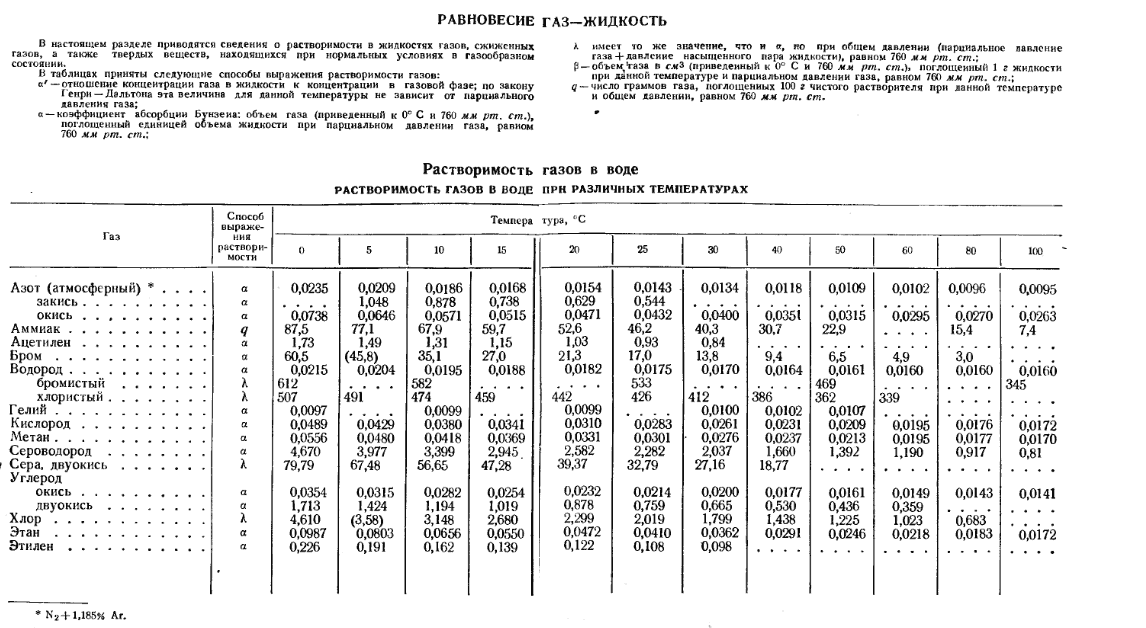

или на этой странице из какого-то учебника,из которой видно, что при выше 80 градусов углекислый газ в воде вообще не растворяется:
Исходя из указанных данных мы видим, что если в холодной воде растворять кофе, то углекислый газ внесёт в напиток свою кислоту. Если же заливать горячей водой (более 80 градусов), то газ не растворится в воде, а просто улетучится, не внося в напиток никакой дополнительной кислоты.

Ну что, отпишусь о результатах. Как и хотел, заказал сито 10 см 40mesh (0.45мм по их табличке) на али, получил, пользуюсь уже недели 2 - 3. Сито пришло с помятым нижним краем. На функционал не влияет, но некрасиво. Продавец честно пытался обеспечить целостность при доставке - положил сито в пенопластовый бокс, но бокс был немножко меньше чем сито и его крышка не закрывалась. Каждый удар по боксу, соответственно, приходился на край рамки сита. Сетка к рамке приклеена довольно неаккуратно, было много пятен в месте крепления, я их сначала за ржавчину принял (цвет именно такой) и расстроился. Но опасения не подтвердились. Сетка, судя по всему - нержа, а рамка хромированная. Моется нормально, ничего не ржавеет. Основную функцию (отсев пыли для воронки) выполняет отлично, минуту потряс - 2 г ушло в пыль (я для этой цели приспособил пластиковый ковшик, идеально подошел по диаметру сита, вставил сито и тряси ковшик за ручку), 16 г осталось для воронки. Сито, кстати, мыть после этого не нужно - прекрасно очищается кисточкой (хорошо, что мельче не взял). Вкус стал чище, горчинка уменьшилась. Удаление пылевой фракции позволило уменьшить помол, что сделало вкус почти таким же интенсивным как и с пылью, но без горчинки - мне понравилось. Дешево и сердито, рекомендую. Но может быть не эстетично (или лично мне не повезло), предупреждаю ))
Если вы мне - Cunill Tranquilo. Кстати, хорошая идея попробовать с ситом конику 68мм. Без сита она давала результат для фильтра много хуже плоских и я ее даже как-то по привычке не рассматривал для воронки, а ведь крупных осколков ручная коника не дает и визуально помол намного равномернее (если про пыль забыть, но на то и сито). Хм, буду пробовать.
Попробовал. Пока однозначно сказать ничего нельзя - я с помолом немного промахнулся и получилось мелковато, но уже результат интересный: горчинка в пуровере, которая мне не нравилась при сравнении коники и плоских, практически ушла. Будем продолжать эксперимент.
Да, получилось интересно. Сито дало конической кофемолке в пуровере гораздо больше, чем плоским жерновам. В принцип, оно логично, проблема коники для фильтра именно пыль, но чтобы настолько. Если без применения сита Cunill Tranquilo однозначно была предпочтительней для воронки, то с ситом всё меняется: коника 68мм от B_J + сито точно лучше, чем Cunill Tranquilo без сита, а если обе кофемолки с ситом, то я однозначного победителя назвать не могу - вкус немного разный, но в обоих случаях мне нравится. Сильно задумался, а нужна ли мне теперь кофемолка с плоскими жерновами? Какое-то несчастное китайское мятое сито разбило мою стройную систему "эта молка мне для фильтра, эта - для эспрессо".
Хомяк написал(а) ... Какое-то несчастное китайское мятое сито разбило мою стройную систему "эта молка мне для фильтра, эта - для эспрессо".
Остается только пойти дальше и использовать жернова специально для альтернативы )) Наличие/количество мелких частиц в помоле - это далеко не единственная характеристика помола. Кроме того, ни одно сито не способно убрать значительную часть мелких частиц кофе с помола, которые прилипли на крупные частички и которые потом смываются водой - чтобы это понять, достаточно посмотреть на использованную кофейную таблетку: ближе к фильтру будет находиться вымытая мелкая фракция кофе:
Притом, что сам помол мог быть очень крупным и хорошо просеянным на крупном сите:
dimonml: А для Cunill Tranquilo такие жернова существуют? Насчет того, что отсев мелких частиц ситом - далеко не всё, я в курсе. Но вот не ожидал, что конику, которую я воспринимал для фильтра только как походный вариант и брал, собственно, для эспрессо и турки (в этих способах она мне очень нравится), можно вполне себе годно использовать с ситом.
Пришел мне девайс, выполненный по ГОСТу Р 51568-99 "Сита лабораторные для хипстеров". В моем наборе этих сит всего 6 (200μm, 300μm, 400μm, 600μm, 800μm, 1000μm)^
