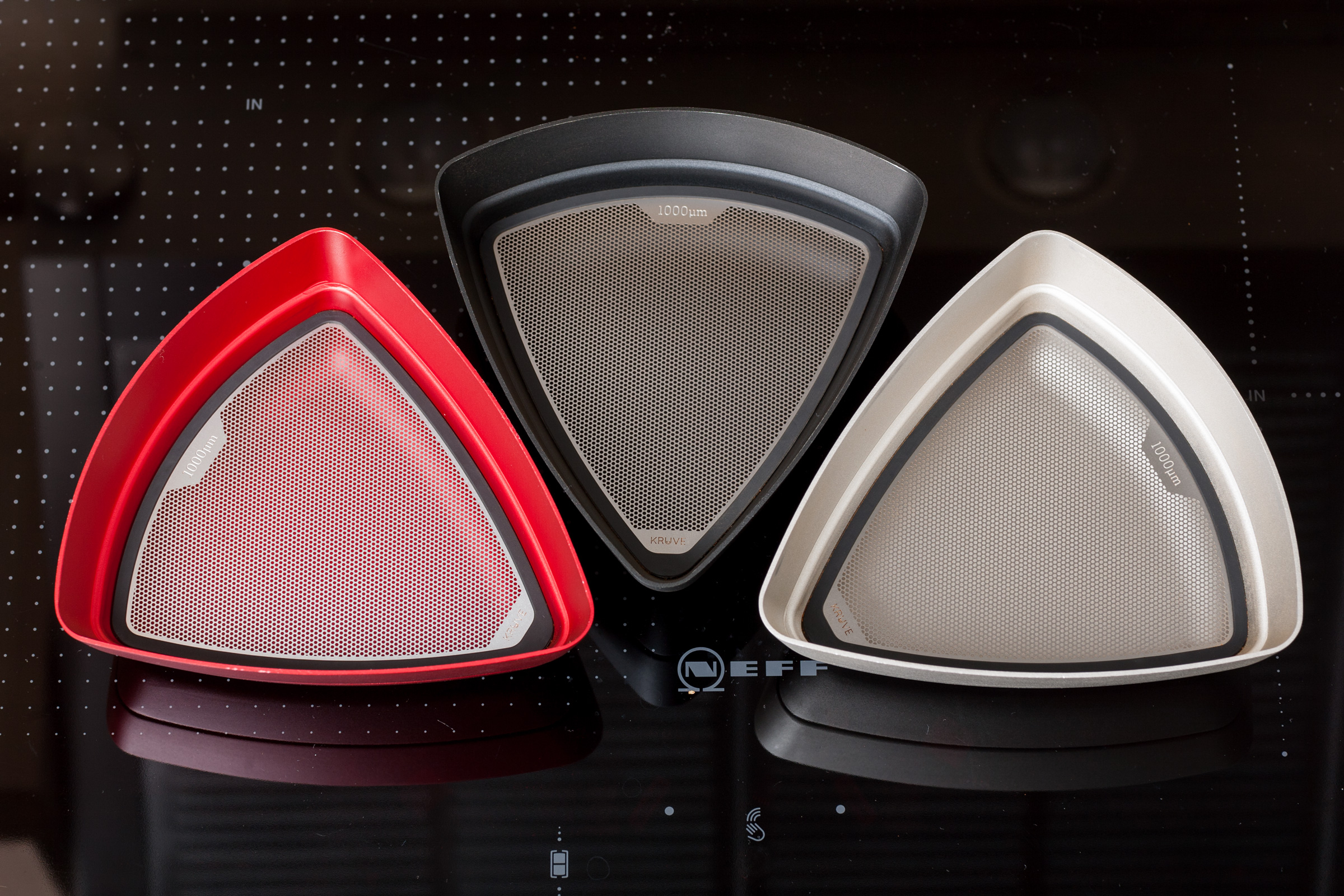

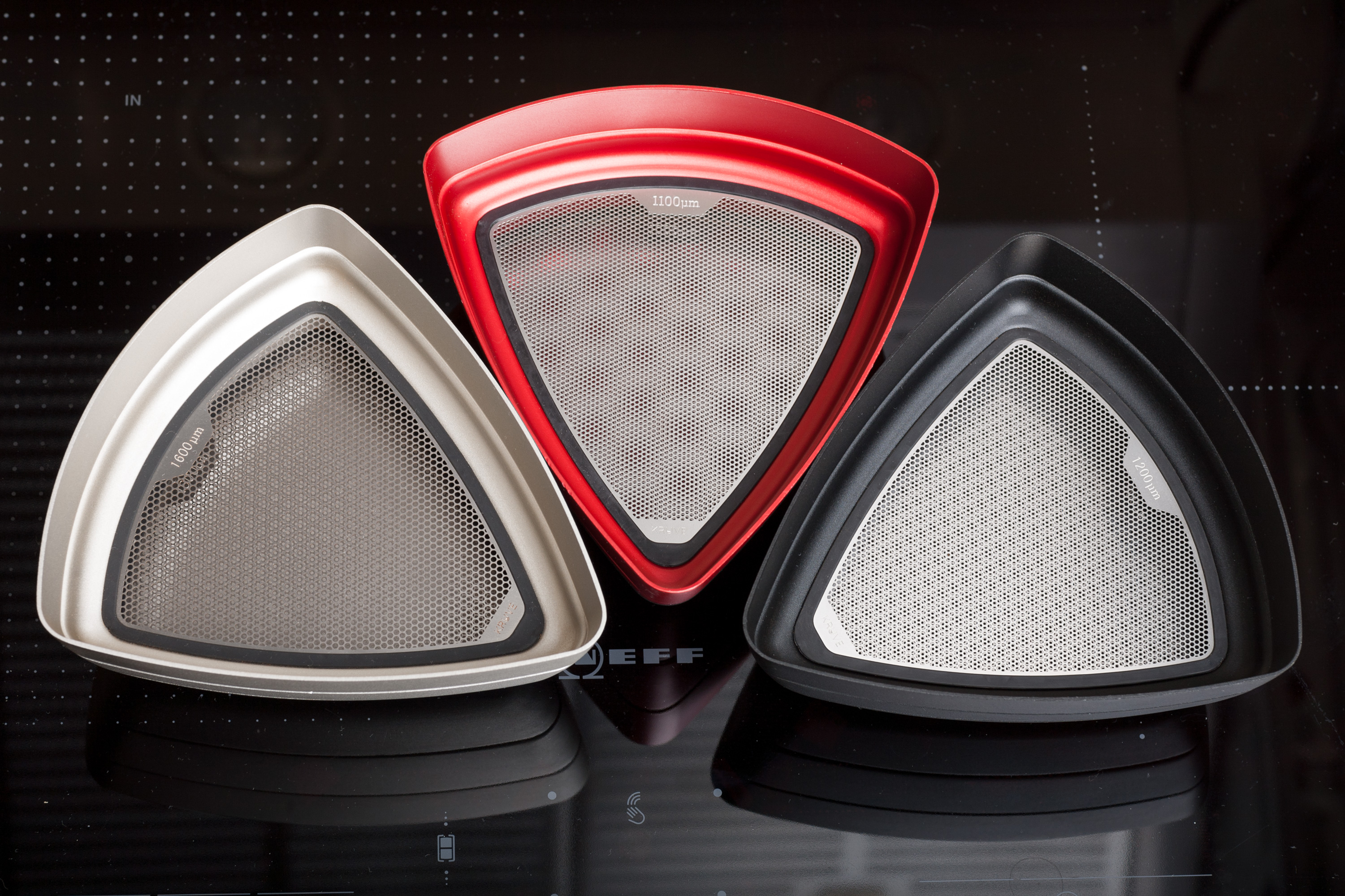

Кто опробовал, как оно, стоит того? На какой размер частиц имеет смысл настраиваться и отсеивать под кемекс? Где-то проскакивало, что та же "Гватемала" чуть ли не на смыкании жерновов выдает чуть ли не оптимальный помол с размером частиц около 600мкм". Эти "600мкм". правильный размер, годный? Сильно ли портит дело наличие в помоле частиц от 400 до 800мкм? Если все-таки решаться на покупку, сколько сит под альтернативу брать, 2 (400 и 800 мкм), 6 или 12? Много ли отходов будет при помоле, скажем, на SJ?
Ну и вообще, ощущения, впечатления, соображения?

Приехало сито, я в некотором недоумении. Набор содержит сита 400, 600, 800, 1000мкм. "Граница снизу", для кемекса, безусловно, полезна и более или менее понятна (400 или 600). Из 35гр кофе, смолотого на Super Jolly, сквозь сито 600мкм отсеивается что-то около 4гр. При отсеивании "пыли" кофе становится менее горьким. А вот рекомендация с сайта Kruve использовать для отсеивания "булыжников" сито 1000мкм вызывает у меня недоумение, потому что 1000мкм - это все равно весьма мелкий (на мой взгляд) помол для кемекса, я настраиваю помол гораздо более крупный (что-то около половины спичечной головки).

Вот я и стал обладателем игрушки. Сита у меня на 400-600-800-1000. Вставляются в коробку два. Вставил на первый раз 400 и 1000. Засыпал 16г Кении светлой обжарки для Кемекса. Сверху осталось около 5-6г (не прошло через сито 1000), снизу, что провалилось через сито 400 - всего около 2.3-2.5г. В итоге я как раз сварил в кемексе порцию без нижней пыли (снова смешал верхние два слоя, пока даже не пробовал делать "regrind the ground"), а "пыль" (хотя это ни фига не пыль) отложил на утро. В кемексе - ну не скажу, чтобы прямо "вау" (молол в ПроМ) но как по мне положительный эффект все же есть. Утром 2.5г добавил к 6.5г помола для эспрессо и сварил одиночную дозу. Пролив шел сильно быстрее, то есть это ни разу не пыль, однако очень фруктовый вкус меня порадовал. Причем 6.5г молол на конике. Вот такие вот аццкие эксперименты, чтобы добро не пропадало. Кислоты не было, что примечательно, хотя Кения имеет выраженную кислинку даже в Кемексе. По-сути мне для кемекса хватит сита на 400 и второго на 800-1000, то есть можно было бы смело брать самый простой набор.
jiffy: вы купили старый набор, который больше не выпускается. Сейчас они предлагают наборы на 2, 6 или 12 сит. Я себе тоже взял (с рук) на 4 сита. Хотя теперь понимаю, что кемекса мне хватило бы и двух. Пока экспериментировал мало, буду пробовать дальше.

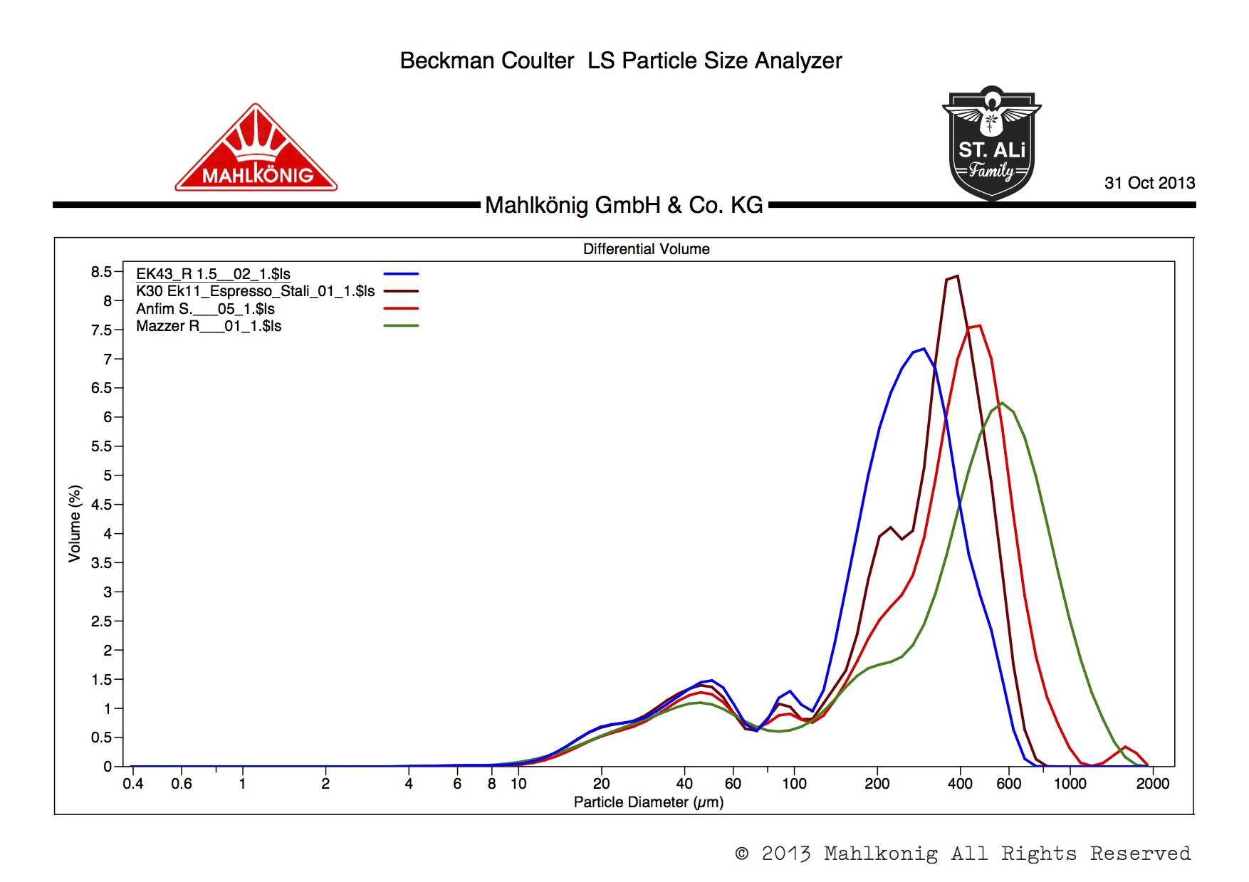

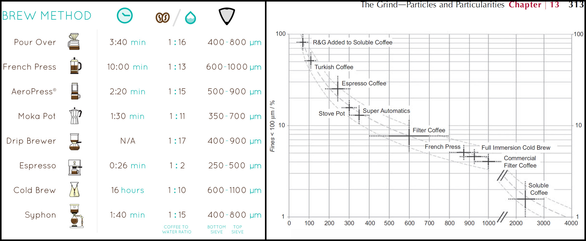

Вообще-то, посмотрите на график распределения фракций помола
Пылевидная фракция начинается ниже 100 мкм, основная, в зависимости от величины помола - от 200 мкм, причем при увеличении помола относительное количество пылевидной меняется, а размер нет.
Таким образом, чтобы прикинуть какая молка дает больше пылевидной фракции с данным набором сит, надо выбирать весьма крупный помол, типа для френча. А дальше можно использовать только одно самое мелкое сито.

В книге The Craft and Science of Coffee, Britta Folmer, Academic Press, 2017 в главе 13: The Grind - Particles and Particularities, есть таблица с указанием типичных размеров частиц для разных способов заваривания.

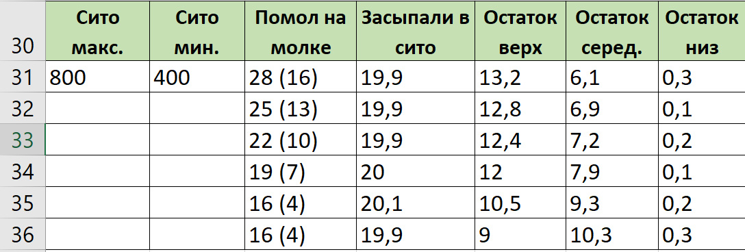

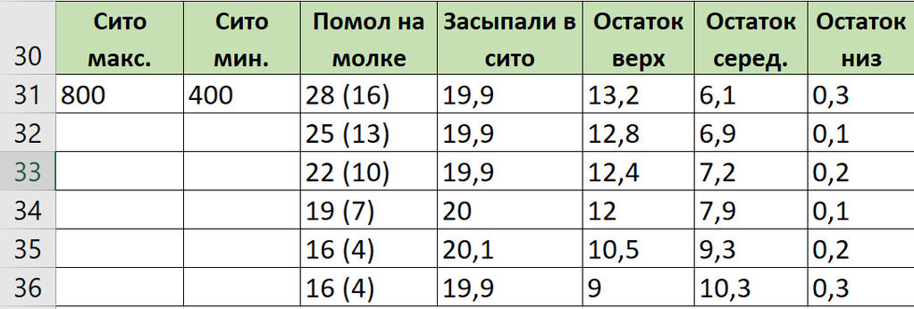

Обращаюсь к владельцам и всем, у кого есть мысли на этот счет. Помогите, пожалуйста, разобраться по вопросу несоответствия внешнего вида помола 400-800 мкм помолу для фильтра.
Обстоятельства следующие: Я купил 2 кгКолумбии Сьюпремо, чтобы с помощью сит kruve понять, какой помол в цифрах соответствует делениям моей молки. Молка - Mazzer Major с жерновами для альтернативы - 151F. Установил сита 400 мкм вниз и 800 мкм наверх. Так как именно этот диапазон позиционируется как диапазон для фильтр кофе в руководстве kruve, а также в рекомендациях SCA:
Молол каждый раз 20гр кофе. После интенсивно тряс в ситах 1 мин. Затем взвешивал на весах. Далее привожу таблицу распределения фракций.
"Помол на молке" - первая цифра - значение от точки смыкания, вторая - число на моей молке (просто точка смыкания у меня на -12). Как усматривается из 2-х последних строчек искомый помол (800-400) наибольшим образом образовался на 16-м делении молки. Разница в 2-х строчках последних в том, что в предпоследней я зёрна смачивал мокрой ложкой, а в последней - без смачивания и + сита промыл и просушил, так как подумал, что они забились, так как 0,3 гр меньше 400 мне показалось очень странным, учитывая, что эспрессо находится между 200 и 300 мкм.

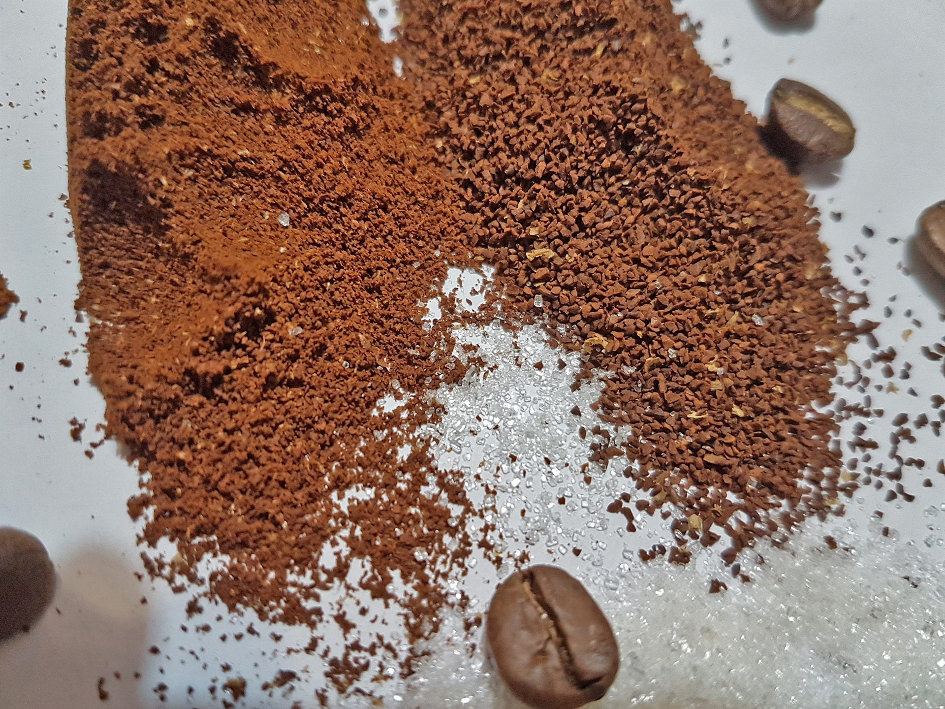

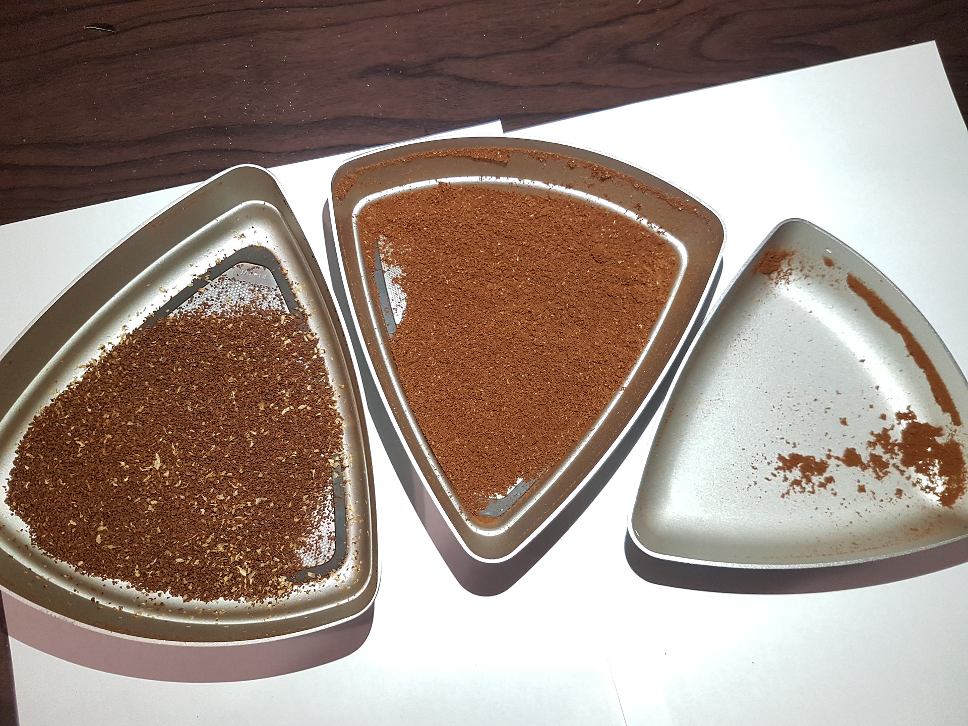

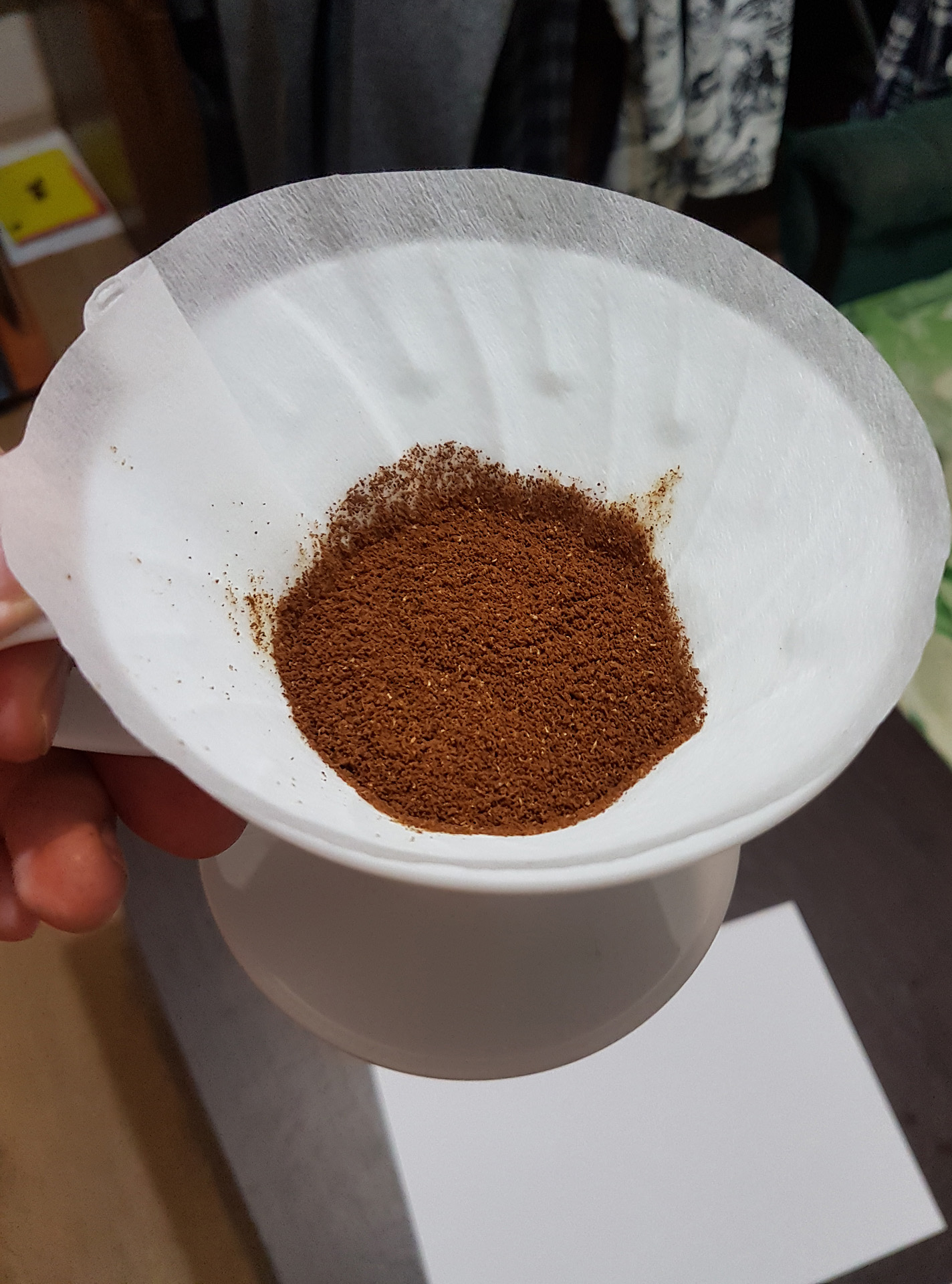

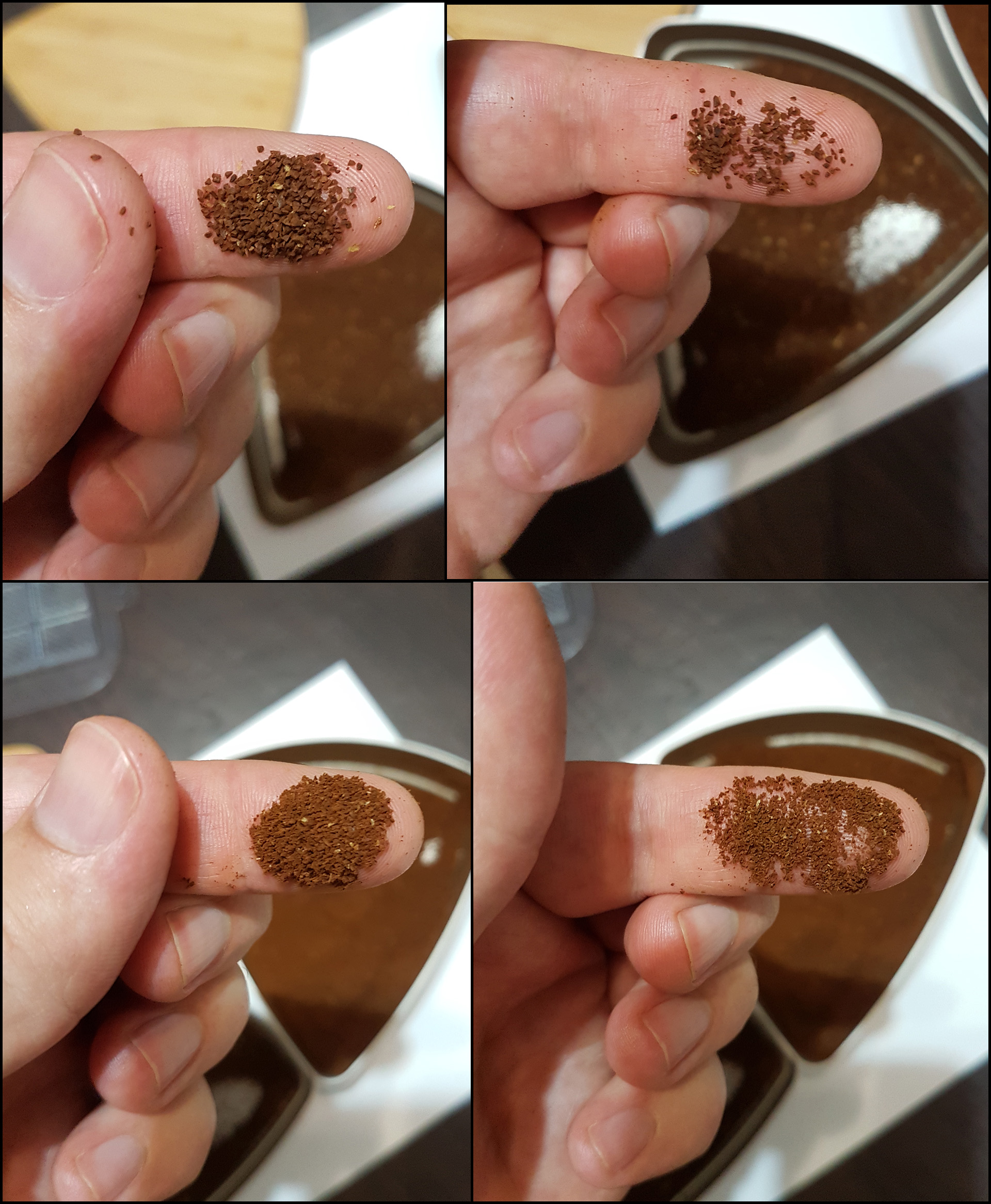

Блин, ну в моём понимании 16-е деление - это никак не фильтр, вот фото:
16-е деление на молке. Слева больше 800 мкм, посреди 400-800, справа - менее 400.
Слева 400-800 мкм, справа более 800, посередине - сахар.
Верх - более 800, низ - 400-800 мкм
Затем я решил проверить этот помол фильтром. Заварил помол 400-800 в классической пропорции 1:16. На 360 мл - 22,5 гр кофе, вода 90градусов. Вот как помол в фильтре выглядит
Проливал с цветением 45 сек за 4 пролива. Итог: пролив по времени - 4:20. Вкус - чуть резкая кислинка + резкая оставляющая послевкусие неприятная горечь.
Попробовал на этом же помоле (16), но без просеивания. Итог: пролив по времени - на 3:20пролив остановился, забился, а воды было еще миллилитров 80. Вкус - горечь меньше, но всё также сильна и неприятна.
Вопрос: что не так? Почему 400-800 получается так мелко. Это и по виду усматривается и по вкусу ощущается. Что скажете? Какие мысли?

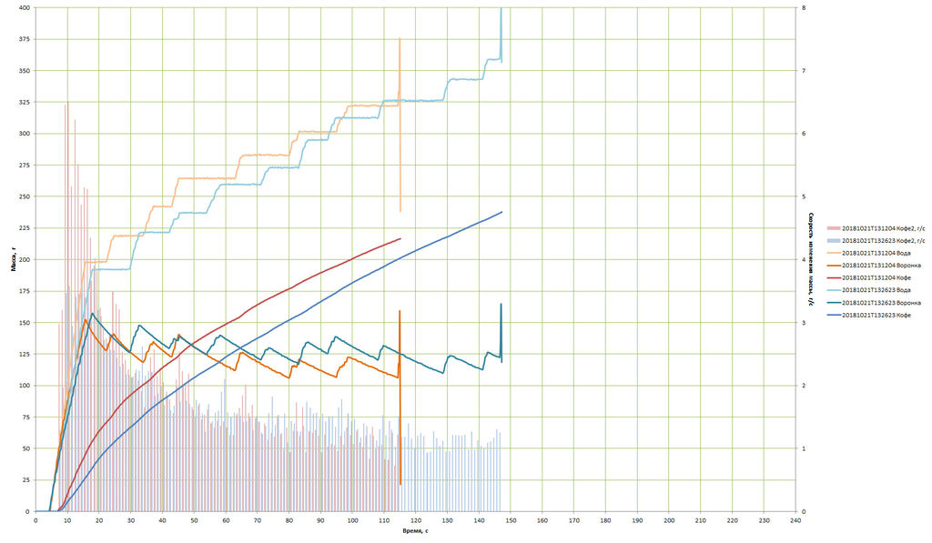

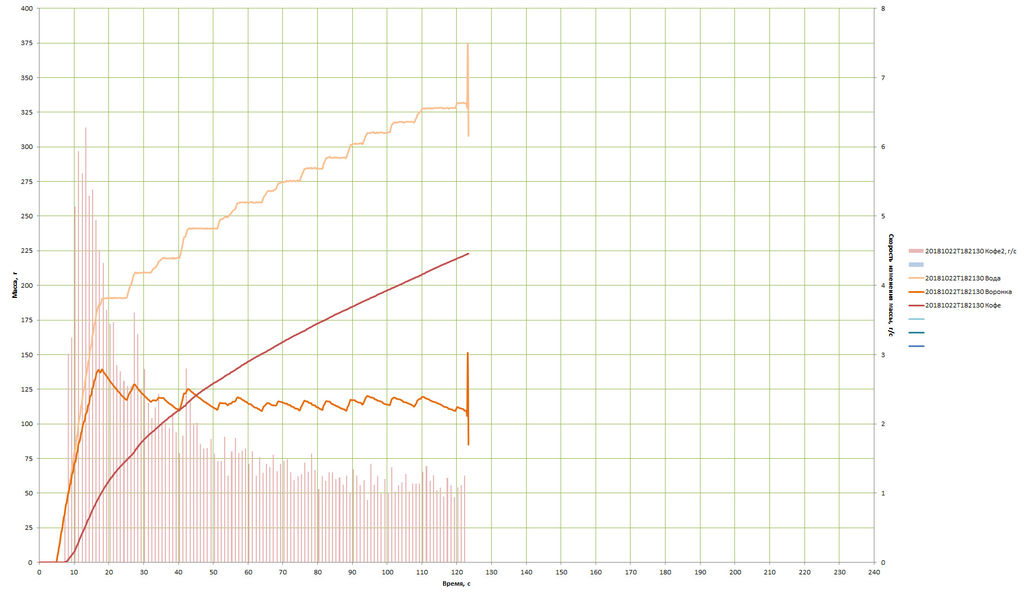

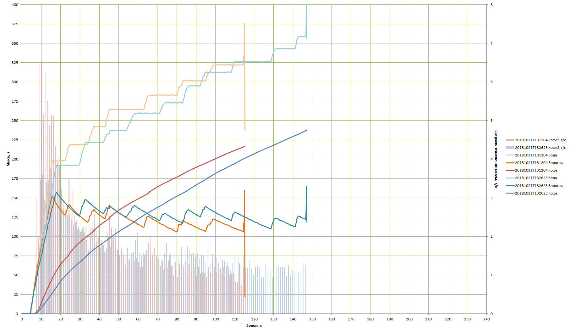

Если говорить о цифрах, то я вчера заваривал Burundi Masha, взвесил 50.00 г зерен, попшикал на них водой, стало 50.32г, помолол в сита, стало 49.85г, просеял около минуты и получил 46.95 г, которые я заварил в воронке и 2.42г, которые проводились в сито 400 мкм, которые я выкинул. Потом я заварил С6 Эфиопия Иргачеффе, взвесил 50.01г, попшикал 50.60г, помолол 50.17г (кофемолку не пылесосил, а только продул грушей). После сит 47.50г, которые пошли завариваться и 2.28г, которые выкинул.
Пролив у этих двух завариваний был сильно разный:
20181021T131204 (красный) - это бурунди маша, 20181021T132623 (синий) - это эфиопия иргачеффе. В первом случае экстракция была 5.01г (11.18%), во втором 5.40г (11.93%), крепость в обоих случаях разбавлением довел до TDCS = 1.6%.
Эфиопию иргачеффе я делал для человека, который любит погорчее, поэтому там и температура выше и экстракцию я старался делать больше (в следующих раз хочу где-то 13% - 14%).

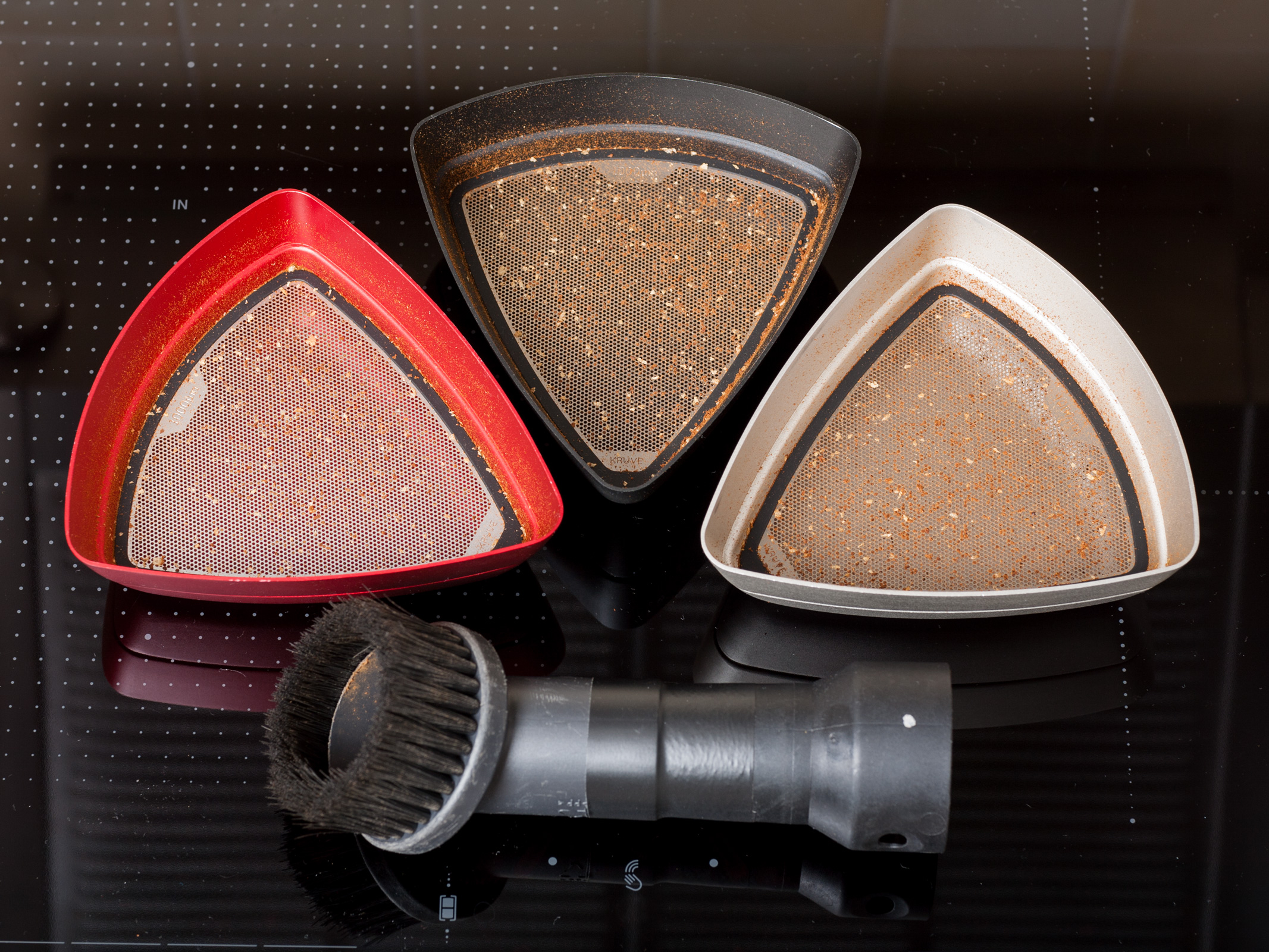

Сита я обычно пылесошу после каждого раза. Если не пылесосить, то их придется долго кисточкой очищать. ->
Если нужно подряд сделать несколько чашек кофе, то я имею некоторый запас чистых сит ))
Жду также свой портативный пылесос. Уже больше месяца жду. Кисточками всё за собой убирать уже поднадоело..

Grind particle size should be slightly coarser than typically used for paper filter drip brewing, with 70% to 75% of the particles passing through a U.S. Standard size 20 mesh sieve
С учетом того, что 20 mesh = 841µm
Требования ГОСТ и SCA противоречат друг-другу, но наиболее близкое значение помола, которое удовлетворяет им у меня вышло на 31 мелкое деление от смыкания. В фильтре мне этот помол не понравился.

begemot написал(а) ... Жду также свой портативный пылесос. Уже больше месяца жду.
Я же пошел по ровно противоположному пути: сделал себе встроенный пылесос. Нормальные розетки в стенах я так и не сделал, но часть системы используется: пылесос стоит на лоджии, а у меня только пульт от него и шланг). Правильный встроенный пылесос должен иметь выхлоп на улицу. Но у меня пылесос используется довольно интенсивно, так как я еще иногда что-то мастерю, из деревяшек, пластика или металла: у меня довольно много инструмента штатно работают с пылесосом.

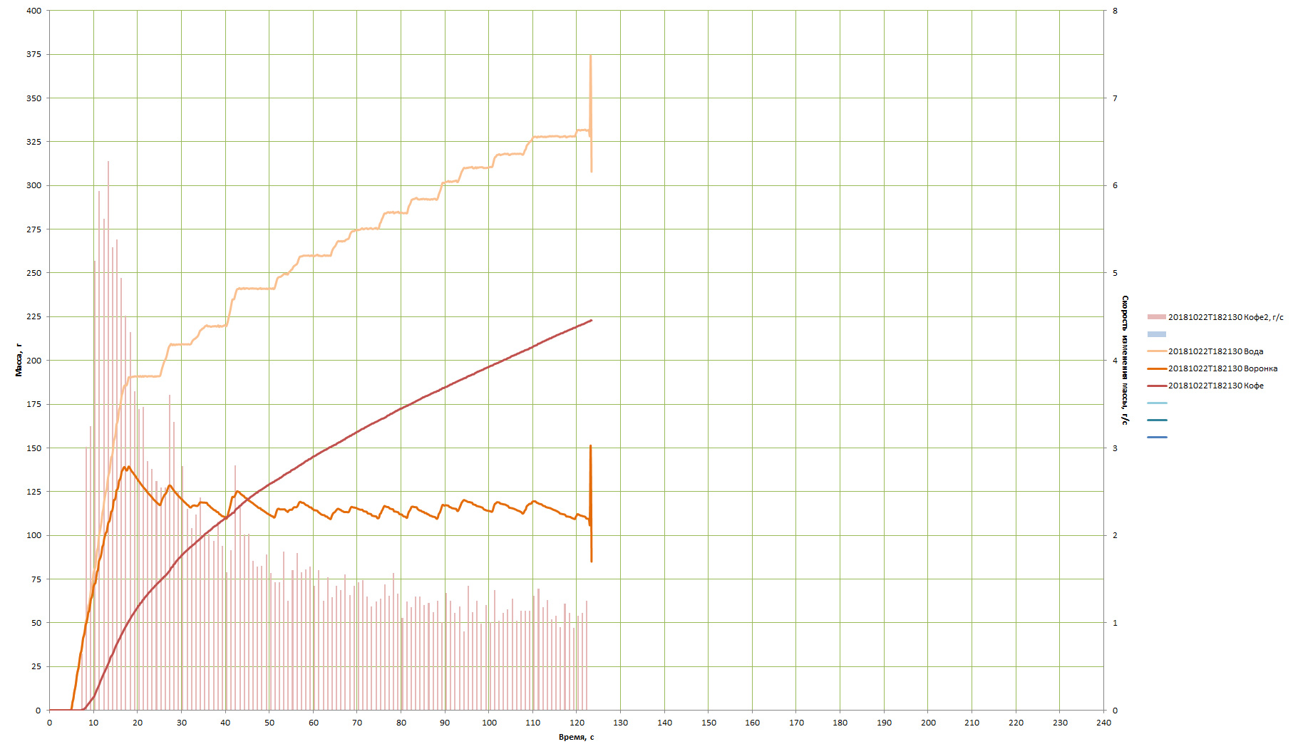

Эксперимент 1. 22,5 кофе к 360 воды. Разбил пролив примерно на одинаковые 4 части. Каждую последующую часть заливал после полного пролива предыдущей. Каждая часть наливалась в свой стакан (двойные стенки, поэтому температура в них не сильно скакала). Цель - попробовать на вкус разные стадии пролива. Общий пролив где-то в 3-40 - 4-00 уложился. ИТОГ: первые 80 мл (аналог предсмачивания) - яркая кислинка, горечи нет. вторые 80 мл - яркая кислинка + небольшая горечь. третьи 80 мл - нейтральный вкус, пустоватый, слыбые и кислинка и горчинка. четвертые 80 мл - слабая кислинка, выраженная горечь.
Эксперимент 2. Только что. 22,5 кофе к 360 воды заваривал 2 раза в такой пропорции. Первый раз. Налил на предсмачивание 60 мл. Ждал 1 мин. Далее долил сразу до 360 мл. Общий пролив - 2:30. Потом перелил в термос, чтоб законсервировать температуру. Второй раз. Сразу налил все 360 мл. Пролилось за 1:30. Разлил оба варианта по стаканам.
Первый - более-менее баланс между горечью и кислинкой, не очень насыщенный кофе. Второй - водянистый, практически не чувствуется, это и понятно из пролива.
МОИ ВЫВОДЫ.
Во-первых, без первой стадии пролива, если всё разом ливануть, то у меня всё проливаться будет менее чем за 2 минуты (это на 31 делении). И так до 25 деления примерно. А если ещё меньше ставить помол, хотя куда уже.., то вода встанет и не пойдёт. Так что для меня нужно делить на стадии, чтобы вода не проливалась быстро под силой тяжести высокого водяного столба. Во-вторых. Исходя из первого эксперимента считаю, что если поделить 360 мл на 2 варианта этапов пролива, выделяя по 40 сек каждому, к примеру: - 40-80-180-60 - 100-100-80-80, то во втором случае напиток получим с более выраженной кислинкой. При прочих равных условиях.
То есть, может быть, как "религиозный" термин "цветение" не доказал свою обоснованность в кофеманских кругах. Но как прикладной инструмент манипулирования экстракцией определенных вкусовых составляющих из кофе - имеет место быть.
