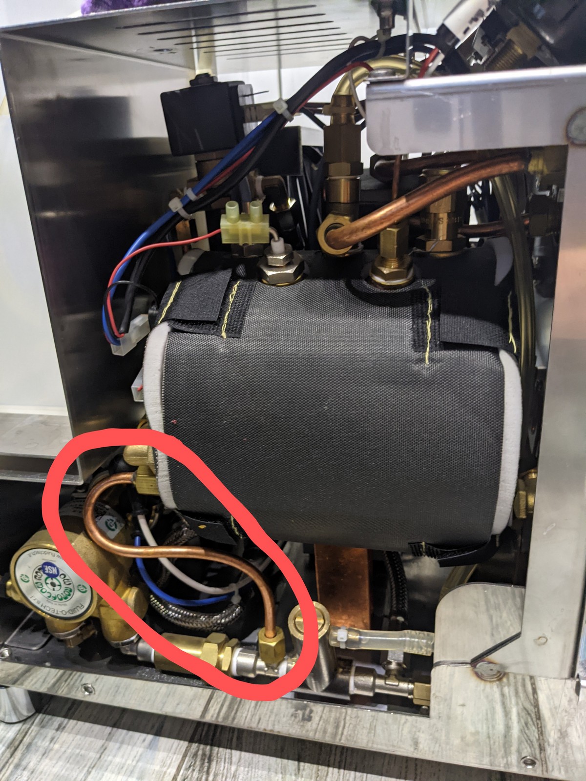

Мотор стоит на виброопорах, но помпа соединена с клапанами и бойлерами, причем с паровым - медной трубкой. Трубки, например, могут быть прижаты к поддону или боковинам корпуса, этого вполне достаточно, чтобы обеспечить ощутимую вибрацию.
При подключении к водопроводу сам звук работы помпы заметно не меняется, пропадают периодически возникающие короткие посторонние звуки.
Так и есть, у меня медная трубка, которая слева, касается нижней части корпуса, надо подложить кусок резины и будет тише. А вообще ротопомпа не настолько и тихая, вибро помпа с quick mill pulser, заметно тише
Vandal написал(а) ... Так и есть, у меня медная трубка, которая слева, касается нижней части корпуса, надо подложить кусок резины и будет тише.
Вот эта?
