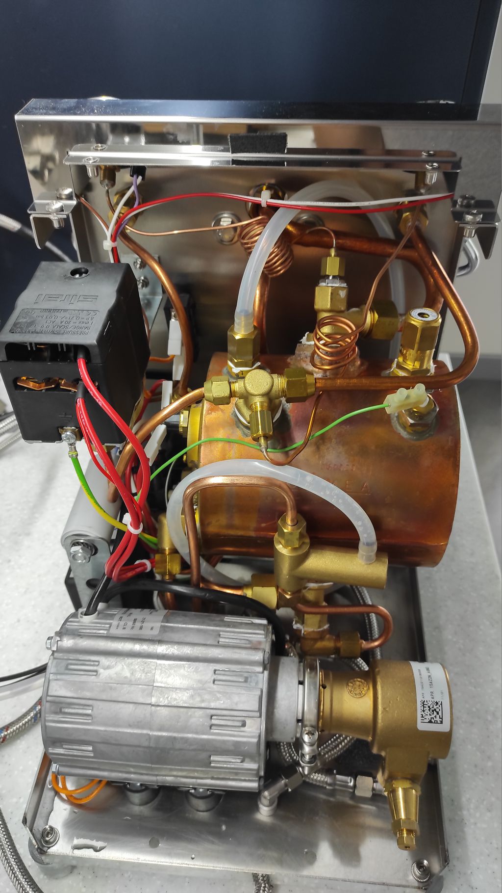

На фото был клапан тот который идёт сверху бойлера и который скидывает давление из него по силиконовому шлангу в лоток. Фото было предоставлено заводом как образец. У него внутри пружина, которую завод попросил проверить на предмет работоспособности. Пружина работает, но клапан травит всё-равно и явно при давлении ниже 1,5 бар.
Сверху бойлера два клапана, которые скидывают давление по силиконовому шлангу в лоток: атмосферный и аварийный. Атмосферный пониже, аварийный повыше. На фото, что вы поместили обведен атмосферный клапан, а аварийный правее. Под описание того, что просил проверить завод подходит аварийный.
А каким образом Вы измеряете давление? Раньше Вы писали, что аварийный (или какой? Вы уже определились? на фото 2 клапана и оба с силиконовыми шлангами и оба сбрасывают пар в лоток) клапан открывается при температуре на дисплее 105С. Как Вам писал ранее TMN, реальная температура в бойлере при этом составляет около 230С. Такая температура реализуется при давлении как раз около 1.6-1.7 бар. Т.е. клапан работает нормально, как и вся машина. Ненормально лишь то, что Вы ее постоянно загоняете в запредельный температурный режим якобы для хорошего пара.В теплообменнике не нужен какой-то специальный режим пара при повышенной температуре. Вы пробовали при 92-93С прогреть машину минут 40-60 и посмотреть, какой будет пар? Если все же слабый, то, возможно, просто достаточно понизить уровень воды в бойлере
На фото была представлена другая модель кофеварки заводом как пример, по факту там только один такой клапан с трубочкой (фото ниже). При 92-93 градусах пара нет, один воздух - сколько не грей. Завод в переписке рекомендует для пара использовать температуру около 115 град на дисплее. Повторюсь, если на этой температуре выключить варку, она больше не включится без манипуляций с лотком воды. Это основная претензия сейчас, ну, и шипение клапана вроде как завод ПРИЗНАЛ не правильной работой и вышлет Олегу новый клапан.
Прикладываю реальные фотографии внутренностей машины, если интересно глянуть, что там и как устроено.
Это совмещенный клапан, там внутри их два: антивакуумный и аварийный. Не самая удачная конструкция, раньше VBM таких избегала, предпочитая использовать два отдельных...
Это не так. Антивакуумный клапан установлен отдельно, на фото не виден.

По схеме да, так и есть, но оба клапана сделаны под трубку, а на фото трубка только одна.
Вот здесь на 24 минуте (точнее, 24:09 - 24:18) за датчиком уровня воды (как и на схеме) можно рассмотреть что-то вроде штырька антивакуумного клапана, обычного, без трубки
Да точно стоит обычный антивакуумный клапан. Ну очень странное решение! На аварийный, из которого пшыкает только в аварийной ситуации, когда дальнейшая эксплуатация без ремонта, как правило, исключена, повесили отводную трубку. А под антивакуумный, который плюется при каждом прогреве кофеварки, даже "тарелочку" не подложили. Подозреваю, что с предусмотренными конструкторами клапанами с трубкой возник дефицит, поэтому по итальянской традиции ставят то, что есть в наличии.
Я конечно не особо опытен, но в моём случае из аварийного клапана шибанул фонтан Чуть ли не до потолка)) поэтому трубка на этом клапане лично мне видится вполне уместной. Антивакуумный клапан на VBM DOmobar Junior Digital самый обыкновенный-без штуцера под трубку.
Да я вот прям эту машинку разбирал и смотрел, в чём там проблема. И там стоит обычный клапан без штуцера под трубку и без тарелочки. На Junior DB тоже нет ни трубочки ни тарелочки и всё ок. Смотрят они, понимаешь, схемы всякие. Это ж итальянцы!

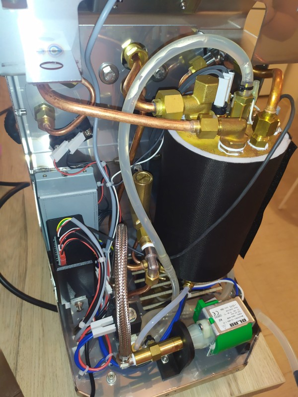

У меня кстати начала капать вода с цангового фитинга на паровом бойлере. Заметил на выходных, что скапливается вода в районе дренажной трубки, та которая в поддон сливает воду. Думал с этой дренажной трубки течет, такое бывает, когда поддон снят, то с нее вытекает немного воды. Но оказалось, что текло где-то внутри, вчера снял защитный кожух и точно течет из одного из цангового фитинга на паровом бойлере, причем течет из того который в самом неудобном месте.
Для этих машинок это нормально иметь брак, в этой теме я уже писал про ту же трубку, кстати. Это клапан сброса лишнего давления из бойлера.
И как это лечится? Заменой фитинга или попробовать вынуть и по новой вставить трубку? Пока отключил паровой бойлер, как остынет, попробую переподключить трубку.
вот фото, фитинг как на фото, обведённом жёлтым кругом, но стоит там где обведено красным кругом.
Брак иметь нормально для всего, вопрос в его количестве. В Вашей машинке с моей точки зрения брак был в кнопке включения. В остальном она была жива и здорова.
Dim800:, однако, позволю не согласится. Выпуск пара из клапана не является нормальной работой и было признано заводом браком. Сейчас на моём VBM Super ничего подобного нет, как только начинается шипение из этого клапана, через 5 секунд он блокирует выход всякого воздуха, на любом уровне давления в бойлере (вплоть до максимального). Вы также можете посмотреть видеоролики на Yutube как работает Junior и ничего подобного там нет. Кнопка + клапан, а также глюк с не выходом в рабочий режим при заданной высокой температуры, вот такой набор был. Но варить на ней можно, конечно, на вкус эти недоработки не влияют
VadimD Я не пытаюсь Вас убедить. Такой задачи у меня нет. Я не знаю как работал аварийный клапан до той поры, когда на PID была задана некорректная температура+оффсет. Проблемы начались после его отстрела. Предполагаю, что до этого момента он был отрегулирован корректно. В любом случае сейчас установлен новый и машинка отлично работает. Вы и сейчас продолжаете путаться, шипит и закрывается антивакуумный клапан, который и на Juniore вёл себя точно так же. Проблема была с аварийным клапаном, который «стравливал давление». Теоретически его можно было отрегулировать и эта проблема ушла бы, но мне было проще его заменить. Когда/если Вы изучите матчасть, то поймёте, в чём Вы заблуждались, а пока я предлагаю каждому остаться при своём и пить хороший кофе.
VadimD Это трубка не от клапана. Это трубка идёт от насоса в бойлер. Подожду, что VBM скажет и потом уже приму решение.
Пока Олег болеет и ответа от VBM нет, я ,вообщем, вынул я эту трубку из фитинга и обрезал примерно 1см, и хорошо так вставил ее обратно в фитинг, прям почувствовал как трубка глубоко вошла в отверстие. Два дня пока полёт нормальный - не течёт.
OlegF: Хотел Вам посоветовать именно этот путь но, я не сталкивался с подобными фитингами. Если можно, разместите их фото в разобранном виде сюда, или напишите в личку.
Dim800 этот фитинг называется «Цанговый фитинг для пластиковых трубок». Он не разборный. В принципе, конечно, его можно разобрать, но сомневаюсь, что потом получится его собрать. Вот фото этого фитинга. При монтаже трубка просто вставляется в отверстие до конца, при демонтаже трубки нужно нажать на нажимное кольцо в сторону фитинга и вынуть трубку.
Не совсем понимаю зачем VBM применили эти фитинги и пластовые трубки в местах высокого давления? Какой в этом был смысл? Раньше они эти же места соединяли медными трубками с резъбовыми фитингами. А пластик ставили только в местах с низким давлением.
Это не пластик, это фторопласт, он же тефлон. Способен выдерживать довольно высокое давление (около 50 бар на разрыв) и температуры свыше 200 градусов. В общем использование его в кофемашинах вполне оправдано, ну и вообще "теперича у нас не то, что давече", прогресс даёт о себе знать.
