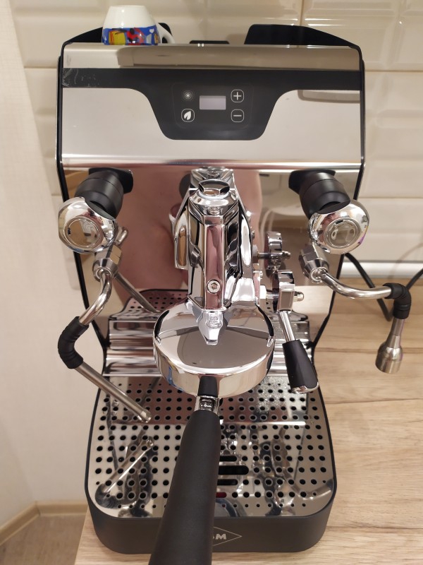

Пришла долгожданная посылка с DOMOBAR JUNIOR DIGITALE. К сожалению, получил либо брак или я чего-то не знаю.
Запустил по инструкции на заводских 93 градусах, за несколько минут машинка была прогрета и готова к работе. Решил проверить пар, естественно на 93 градусах он был очень слабый. Поднял температуру до 120 градусов, быстро набралась температура и магнитный клапан группы стала шипеть и скидывать давление. Паровик заработал как надо.
Выключил, потом включаю аппарат через час, минут 4-5 бойлер нагревается тихо, потом начинается вновь шипение со свистом из группы, идет расход воды, но теперь индикация LCD не показывает готовность к работе, т.е. якобы нет набранных 120 градусов. Но проливом видно, что по факту точно есть более 100 градусов. Эта настройка в 120 градусов сохранилась с прошлого раза и понизить температуру на панели сейчас нельзя, пока кофеварка не войдет в рабочий режим по старой настройке. Ждал "прогрева" и смены индикации 30-40 минут точно, далее сил терпеть эти звуки шипения и свиста не было - выключил.
Написал вопрос Олегу, в чём дело, пока ничего вразумительного он мне не сказал, кроме как делать всё по инструкции, но инструкция никакая вообще, ничего я не нашёл в ней.
Друзья, подскажите новичку, где собака то зарыта? Греть 1 час? Или всё же брак

Если честно, то я лажанулся с заказом, поторопился и думал, что заказываю двухбойлерник Junior с LCD, который выпустили взамен Junior DB. Сначала расстроился, но почитав статьи и форумы, понял, что ничего страшного и даже есть свои плюсы в теплообменнике. А дальше время покажет, добавим и купим если что двухбойлерник. Но сначала разобраться с этим "чудом".
Не может быть. При первом включении закачивантся вода в бойлер, потом начинается нагрев. Минут через 5, слышно шипение пара из антивакуумного клапана (несколько секунд), после чего он закрывается и давление в бойлере начинает расти до установленного значения и по достижении поддерживается на этом уровне. Достижение этого состочния никоим образом не означает прогрева коыеварки и готовности к работе. Прогреется она минут через 30 после этого.

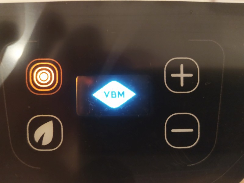

Да, видимо Вы правы. Всё так и есть, я поставил настройку пролива 120 град. и кофемашина не может это сделать или делает, но что-то электроника не даёт. В заводские настойки не знаю как вернуть, нет инструкций на этот счёт. В понедельник Олег подаст запрос на завод, что делать в данной ситуации. Машинка новая, пока мало изученная, вот я получается подопытный.
попробуйте кнопками +- вернуть температуру до 93. Пока не измените не вернется. LED KEYS FOR COFFEE TEMPERATURE INCREASE/DECREASE: Once pressed, they increase/decrease the temperature of the brewed coffee. When the temperature is changed this will remain stored for the next delivery until a new variation.
Почитал Вашу инструкцию. Кнопками меняется температура, которая подается в группу. Явно ей не стоит быть больше 95. Дайте машине прогреться хотя бы минут 30. Потом пробуйте пар.
Ах, если бы всё так было просто Инструкцию я всю перечитал и ключевое в ней, к сожалению) "When the temperature is changed this will remain stored for the next delivery until a new variation."
Выставив "для проверки" тестовые 120 градусов, выключив машину, а теперь включая, она не может достигнуть состояния готовности, видимо пытается набрать 120 градусов в группе и "зеленый свет" не загорается, к сожалению без этого зелёного света доступа к настройкам нет вообще никаких, сенсорные кнопки не работают. Я бы конечно понизил температуру, но это невозможно и нет возможности их сбросить. НО несмотря даже на это машинка не должна так работать, если заявляется производителем диапазон от 88 до 125 градусов, то на всех этих температурах, она должна нормально переходить с рабочий режим, ну, или хотя бы давать возможность снизить температуру в группе. Это явный косяк, ну, или что-то не так в группе.
Кстати, когда делаю пролив, индикатор становится зелёными показывая, что всё нормально, кнопки подсвечиваются голубым, как будто работают, но доступа к настройкам всё равно нет, на дисплее показывает отсчёт времени. Вода успокаивается секунд 20 точно.
Прилагаю фото как выглядит дисплей во время "прогрева" сейчас.
