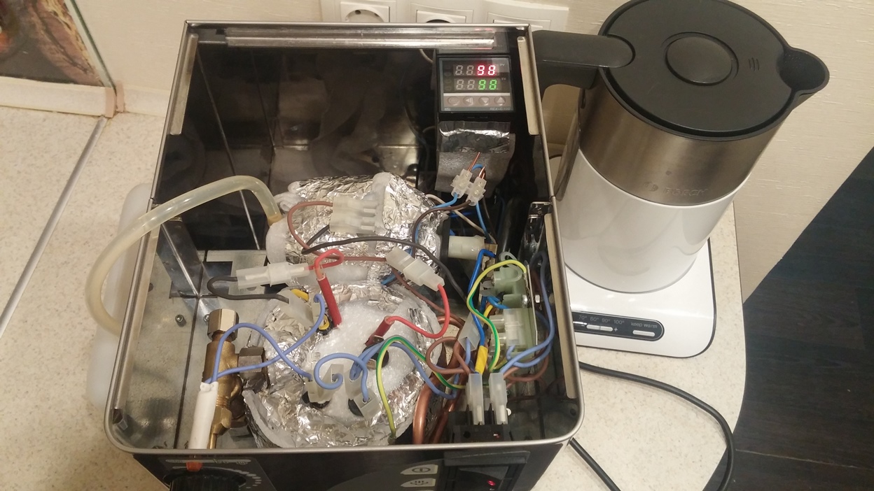

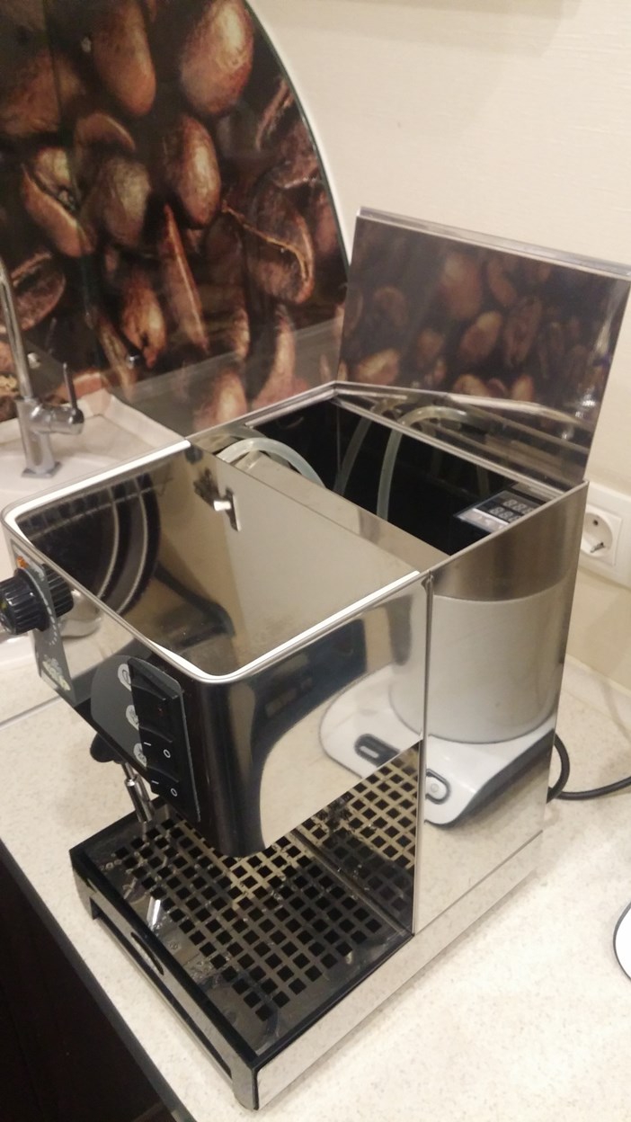

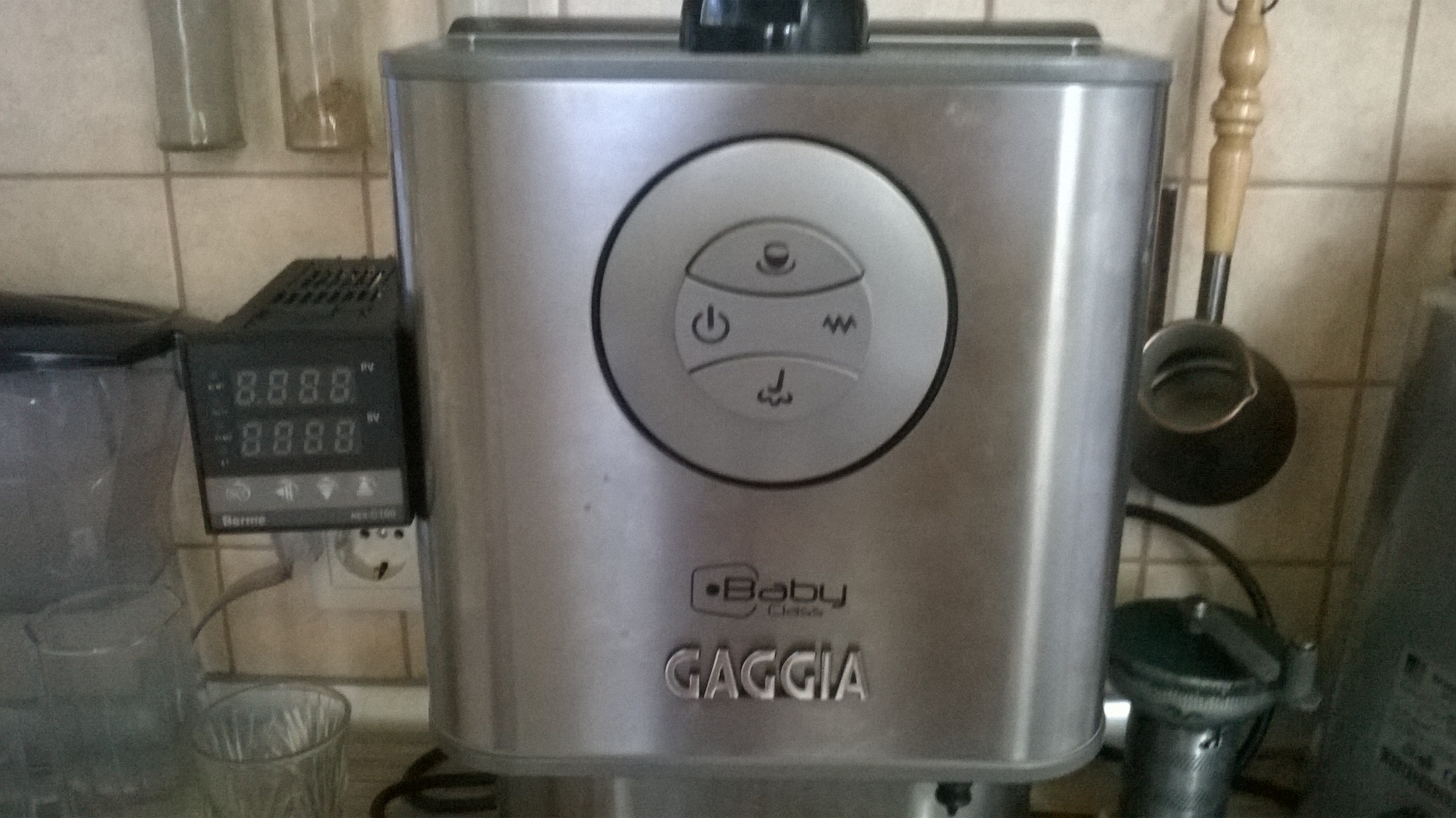

Считаю ПИДу самое место под крышкой отсека для воды, так как смотреть на нем особо нечего.
На месте стокового квазитемпера мне удобнее регулировать например под новое зерно и для успокоения проверять, а вошла ли варка в рабочий режим. А так в целом да, можно и под крышку.

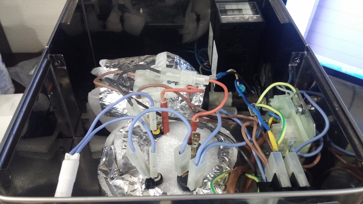

Монтажная лента оказалась не лучшим вариантом для крепления pid'a к корпусу кофемашины. У её клея плохая адгезия к пластмассе - отваливается за пару дней. В результате в отверстие из-под квазитемпера вмонтировал металлический уголок на болт с гайкой, к уголку на клеевой пистолет приклеил пластмассовую рамку от pid'a, в нее как раз влез и сам pid. Теперь никуда не денется
Пока только один раз попробовал, зафачил Точно так же как после нормального взбивателя на делонги было трудно приноровиться к панарелло, чтоб взбить хоть что-то - теперь придется переучиваться обратно.
PID кстати с утра опять отвалился. Сейчас я зашкурил пластмассовый ободок шкуркой и протер уайт-спиритом и приклеил снова, пока что держится...
