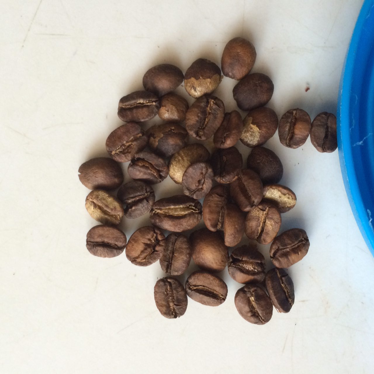

Ну и намучался я с Пассейо. Вот что не стал бы рекоммендовать новичкам, так это сухую бразилию. Основная сложность заключается вот в чем.
Изначально в зерне очень низкая кислотность. Для того, чтобы вкус был развитый, зерна должны пощелкать как следует, но не больше 1,5-2 минут.
А теперь самое интересное — зерна в сухой бразилии достаточно разнородные и все энергию впитывают по-разному. Поэтому, если быстро дать жару, то крэк у части зерна начнется раньше, а у остальных намного позже.
То есть тут логика такая — посушить зерна подольше, а потом заехать в хороший крэк. И сбрасывать температуру можно только когда он немного разгонится. Иначе он может так и не запуститься как следует.
Было бы круто, если на калди можно было бы поддать горячего воздуха. Но увы.
Выгружать надо сразу после крэка, либо быстро разгонять, если надо потемнее. Любые тормоза тут убьют кислинку и оставят убогий печеный вкус в остатке. И не стоит списывать со счетов карамелизацию, которая постепенно даст горечь.
Все варианты с вялым крэком (случаются, когда слишком медленно заезжаешь в крэк) дадут просто скучный кислый вкус.
Какую-то сладость в кружке можно ожидать только если крэк был интенсивным, длился минуту-полторы-две. Если процесс растянулся, то все, пока сладость.
Я не говорю, что это какие-то истины, а просто мои наблюдения, которые я сделал за три дня пережарив где-то три кило этой Бразилии.
Мой вердикт — классное зерно, в альтернативе выглядит хорошо, до эспрессо пока не добрался. Мягкая "Компотная" кислинка. У меня получалось что-то от яблока гольден до немного ближе к ягодам. К каким не понять. Дополнительно при разных раскладах вылезают ореховые тона.
Сложно жарить. Слабый крэк — недожар, плоская невыразительная кислинка. Передержали после крэка — ореховая скорлупа вместо кислинки. В чуть более сильной обжарке появляется шоколадность/сиропистость и растет горчинка. Чутка переехали — впоймали горечь.

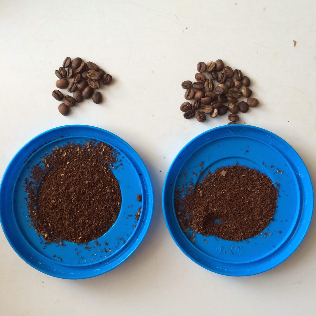

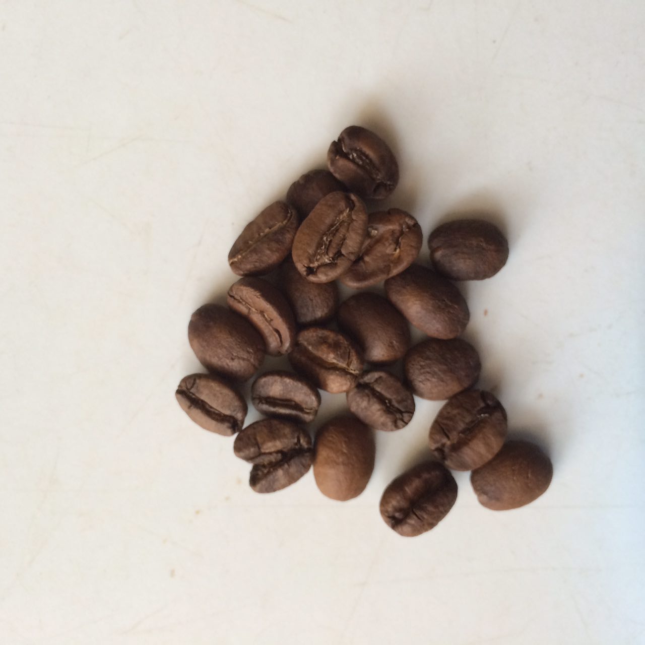

Если откинуть шелуху, то цвет похож, особенно в помоле:
Запах похож, с учетом того, что образец уже пахнет старо. Однако, он мне кажется немного более развитым по ощущениям. Зерно в образце кажется таким же по цвету но более развитым по поверхности.
Как лучше скорректировать пока не знаю. Можно дать чуть более агрессивный пинок в начале, но не сильно. А второй вариант — забраться чуть повыше по температуре в крэк, градусов на 5-10, не сбрасывать и выгрузить пораньше на 30 секунд. Резко остудить.
По моим опытам обжарка длиной в 8-9 минут быстрее при похожем старте в каппинге выглядит менее развитой и быстрее сдыхает. На устойчивый крэк раньше, чем в 10-11 мин мне выходить вроде бы не удавалось. То есть какое-то зерно начинает щелкать раньше, а остальное подтягивается значительно позже.
Точно не надо держать дольше 2 минут в крэке. Сладость сдохнет, зерно начнет запекаться. Думаю, надо бодро жарить до нужной кондиции за 1-2 минуты.
PS, кстати, теоретически можно попробовать и пожарить до той кондиции, что в образце. Но тогда надо подходить плавно на чуть более низкую температуру. И крэк тогда не слышно будет практически. Мне кажется, тут все в калди упирается. Т.е. энергия передается больше от стенок барабана, нежели от потока воздуха. Вот если бы можно было бы больше воздуха такой же температуры, тогда, возможно, удалось бы развить зерно не изменяя темнее поверхность.
Может быть, у кого есть идеи/советы? Очень интересно было бы послушать.

Смотри, мне пока кажется обжарка образца более правильной и вот почему — более развитая поверхность зена при идентичном цвете поверхности. Видимо тут крэк пободрее был. Может кто-то из знатоков подскажет в чем дело?
PS. Пока разглядывал образцы, случайно смешал эталон со своим. Все, теперь только по вкусу)
