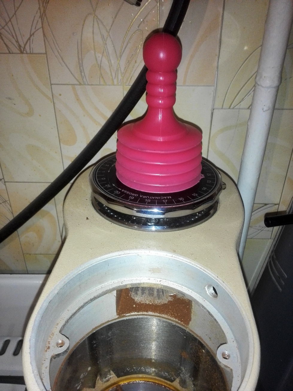

Shurik_man: МС80 - это почти мой Прокак, -[ссылка]- разница только в очертаниях внешнего корпуса и форме бункера. Очень удачная и простая конструкция, я бы сказал местами лучше, чем современная мс99, в частности, верхний блок жерновов и регулировка помола. Для дома исключительно удобная, выходной канал широченный, легко реализуется прижим для порционного помола, дозатор очень чистоплотный...

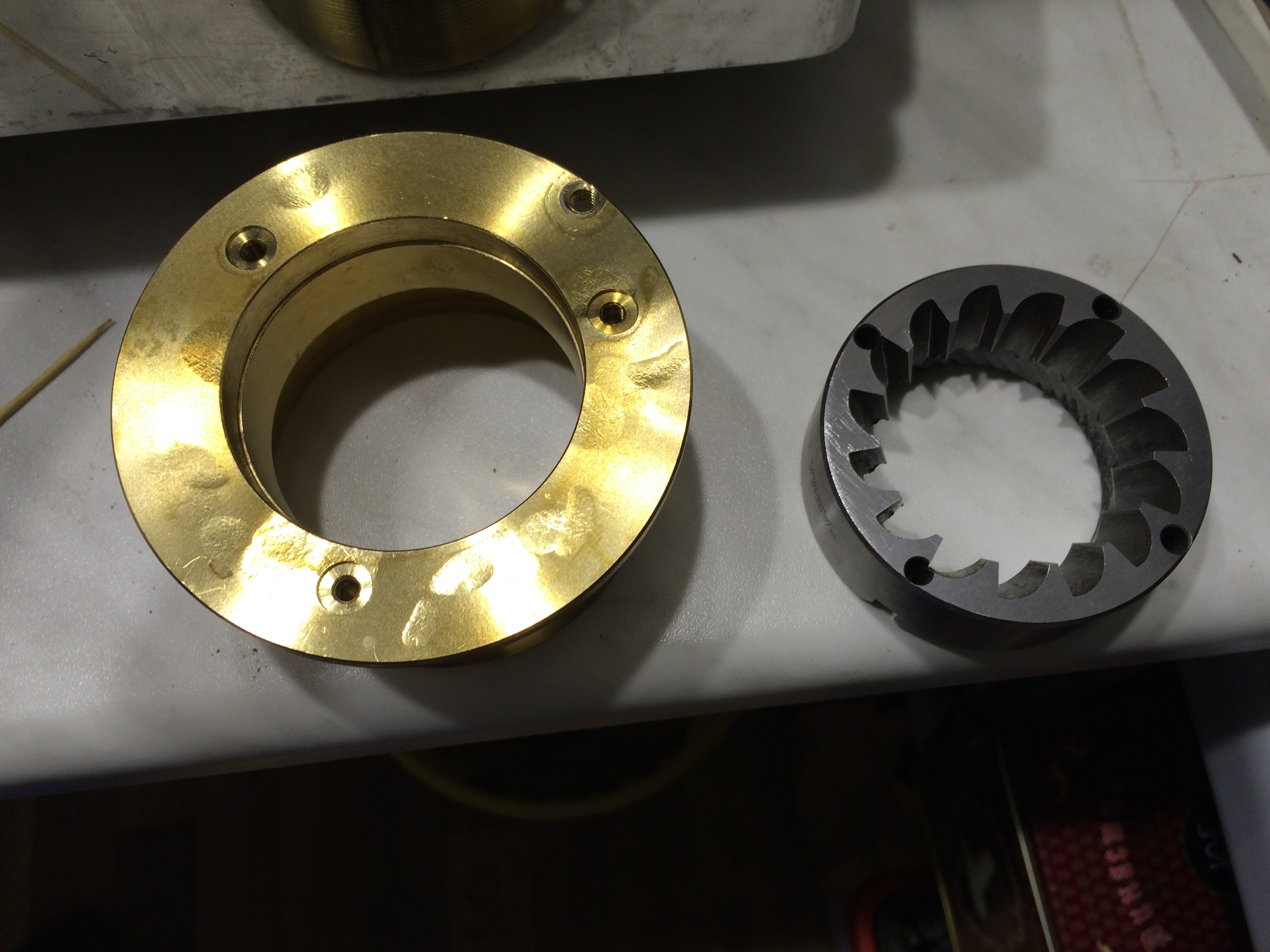

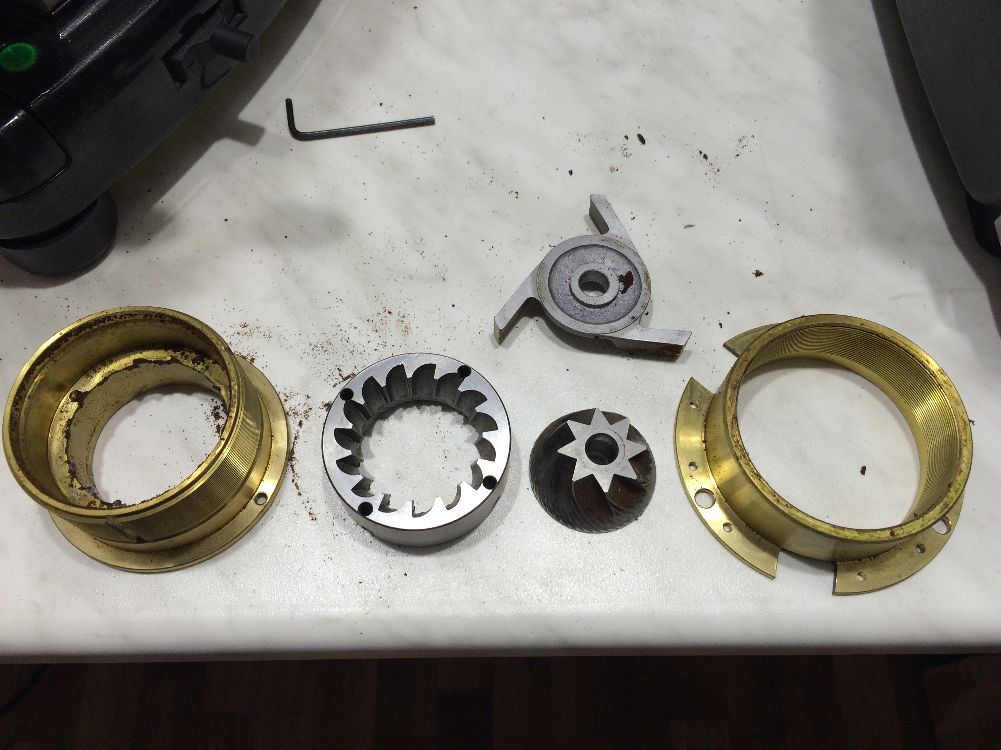

Что-то запороть в такой монументальной конструкции очень сложно. Чтобы разобрать нужно полностью открутить верхний жернов и выкрутить болты. У меня на Cimbali Conic/Faema MC99 стоят под шестигранник. После этого снимется вся верхняя часть вместе с бункером для молотого кофе. Бункер тоже легко разобрать, там снизу 2 болта, я правда на своей не смог разобрать механизм внутри бункера, там все прикипело, но и так все хорошо промылось.

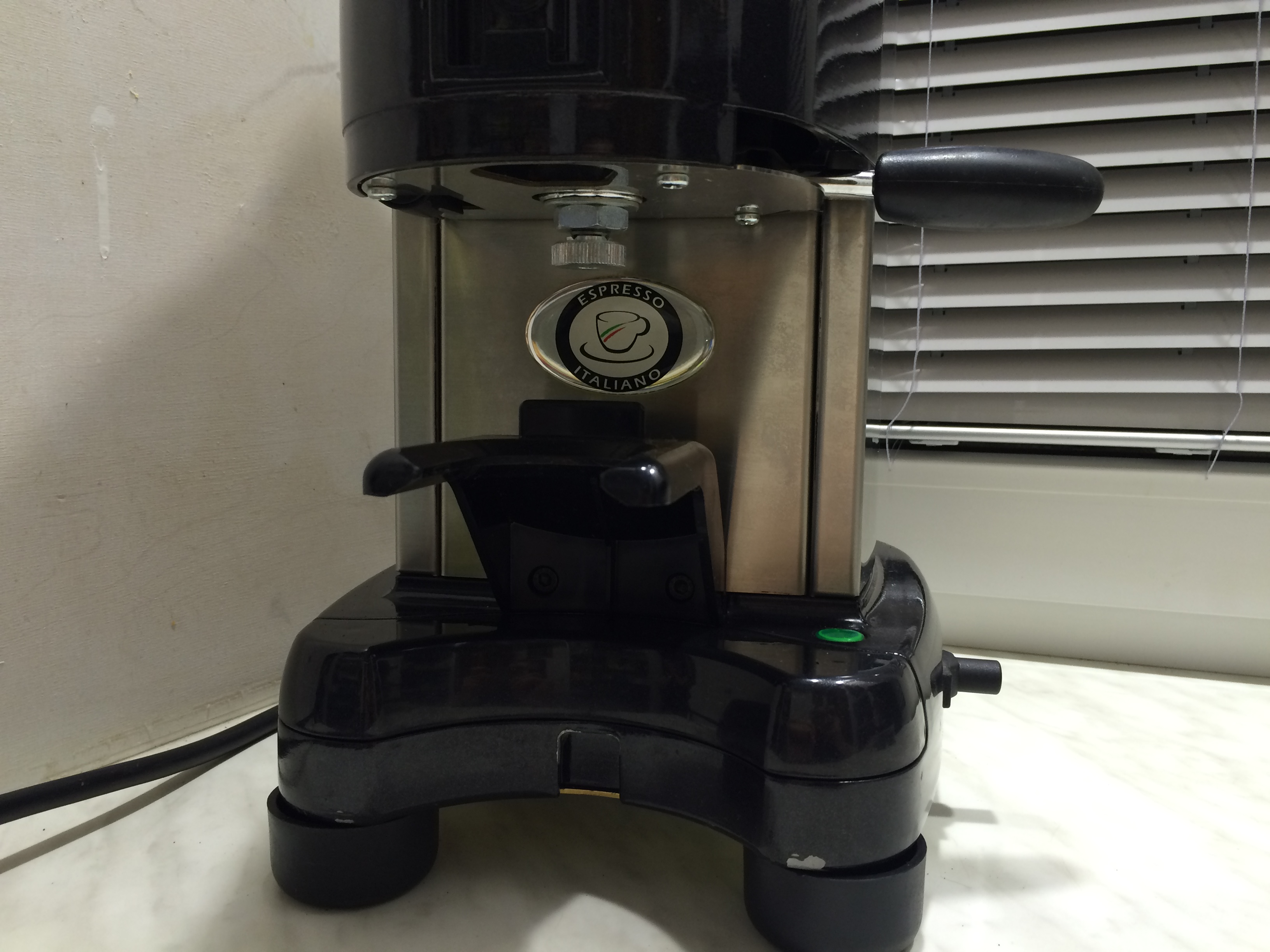

При осмотре было выявлено: трещина во всю высоту бункера, отсутствие 3 ножек и поддона под дозатором. Мы переговорили и Дмитрий договорился о снижении цены на 2т.р. Забрал молку. Очень тщательно упаковал в деревянный ящик, проложил плёнкой с пузырями и пенопластом и отправил ПЭКом. ТК доставила молку на терминал за 10 дней. Молка была у меня в руках на 14-й т.к. выпало на выходные( с доставкой до адреса).
Итог: молка +благодарность( от души) + услуги ПЭК= 41 400руб. Про работу ПЭКа, можно написать целую историю…фирма делает вид очень организованной, на деле мягко говоря не очень. Не советую пользоваться услугами данной ТК. Выписываю благодарности настоящим Людям: Дмитрий и его отец Владимир(Laz), Михаил(TMN), Augis(Ignas), Алексей(Moore). Так же, благодарю Matteo за подробный отзыв и вызванный к ней( MC99) интерес.

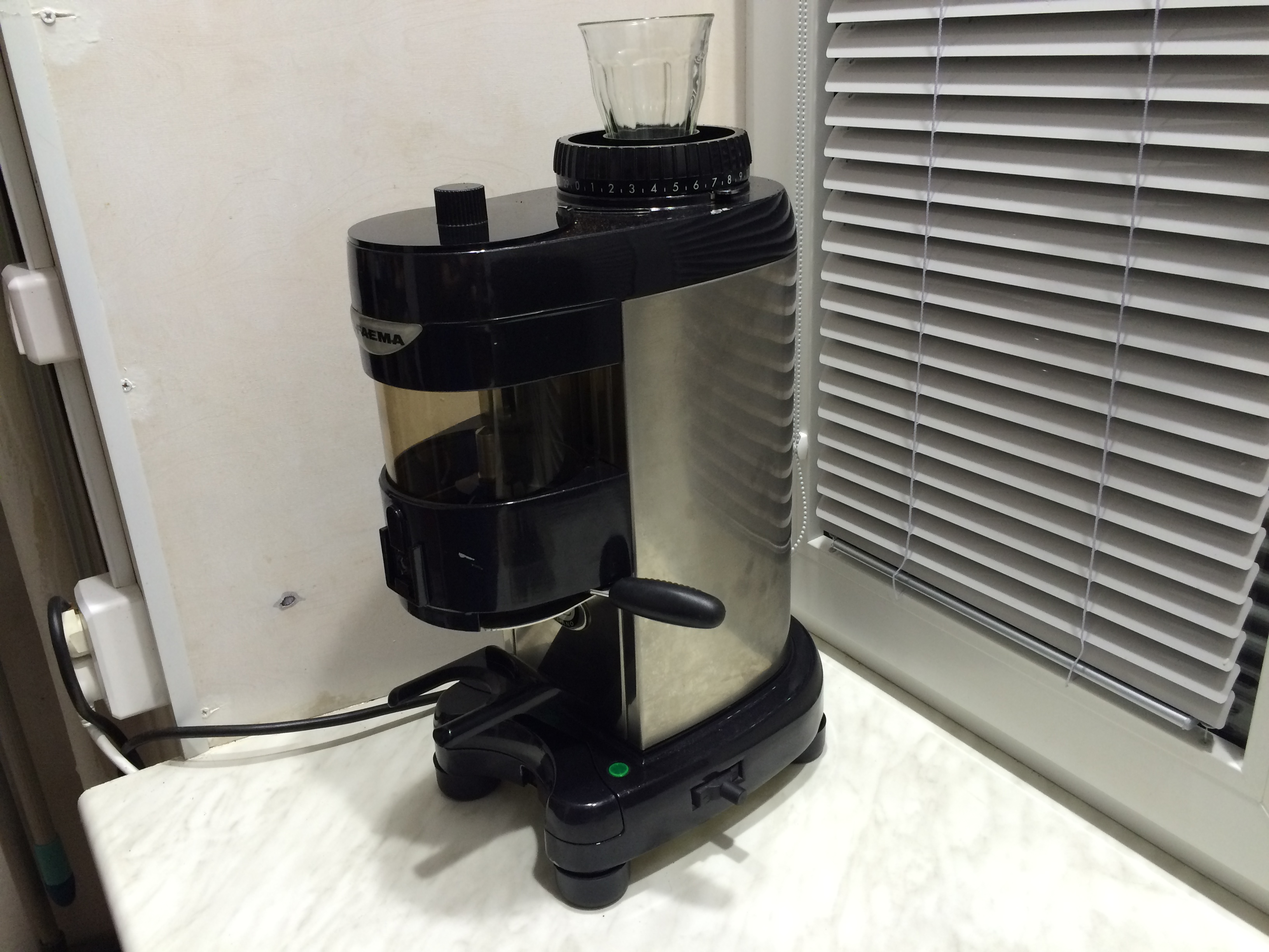

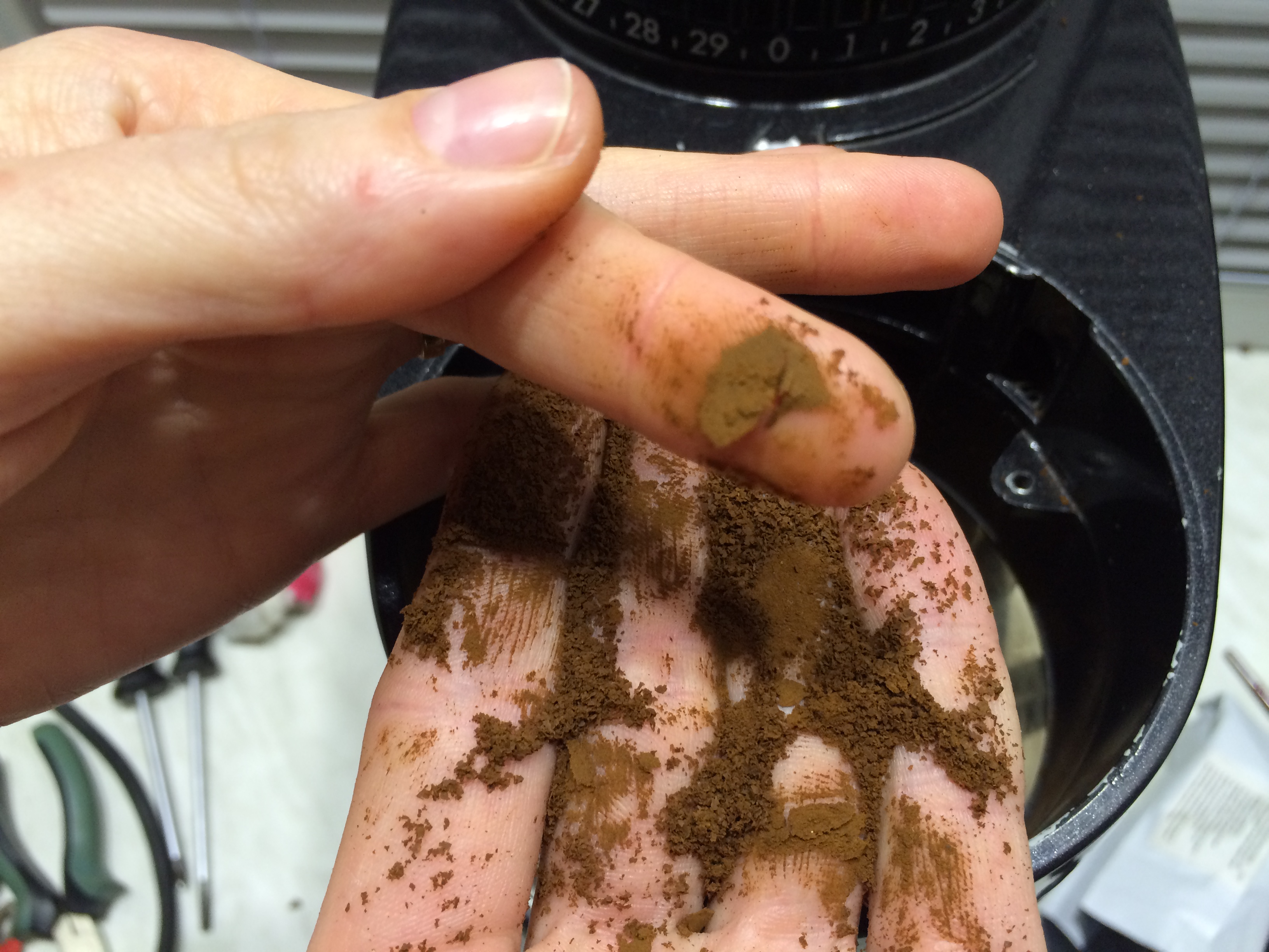

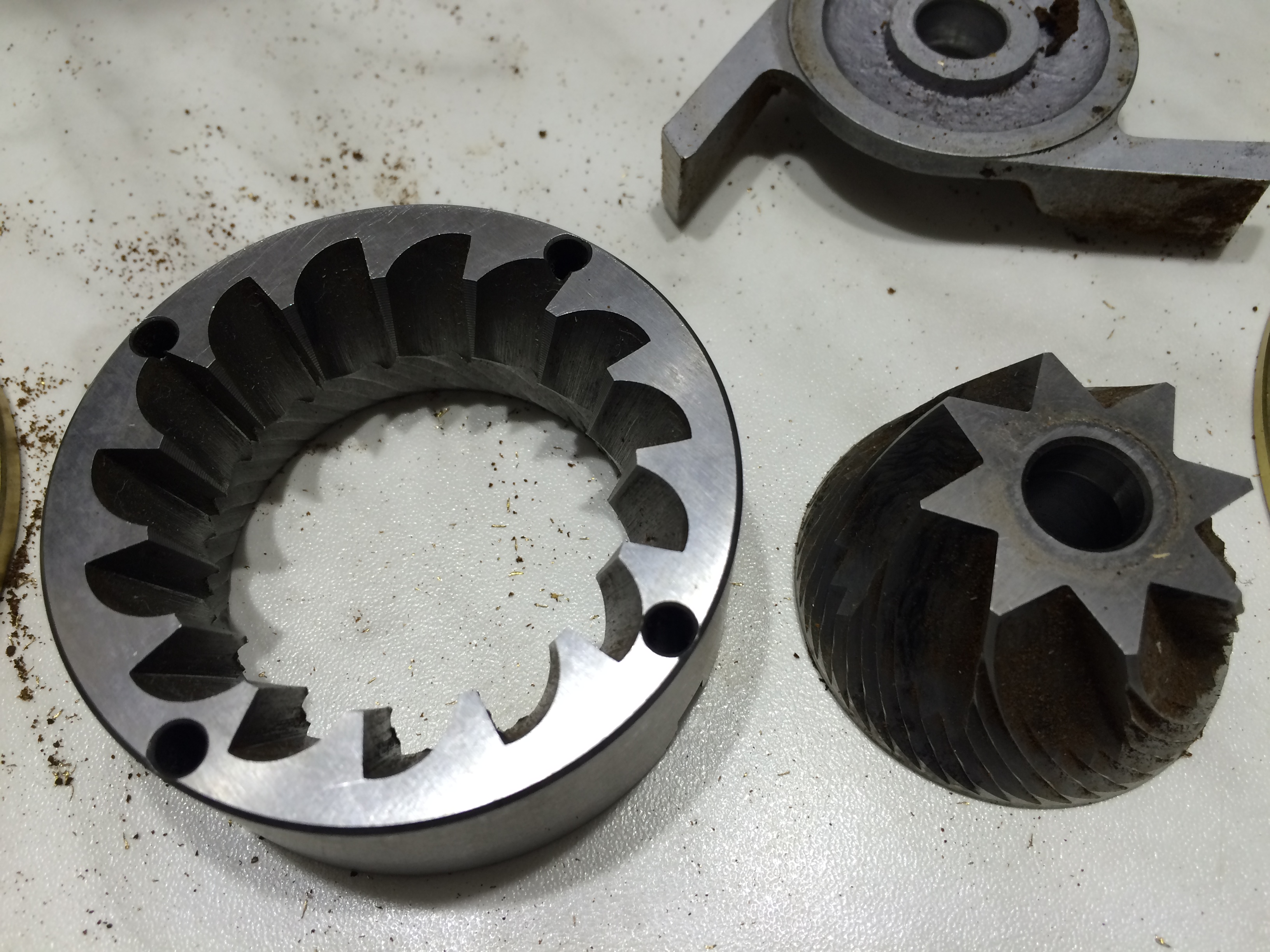

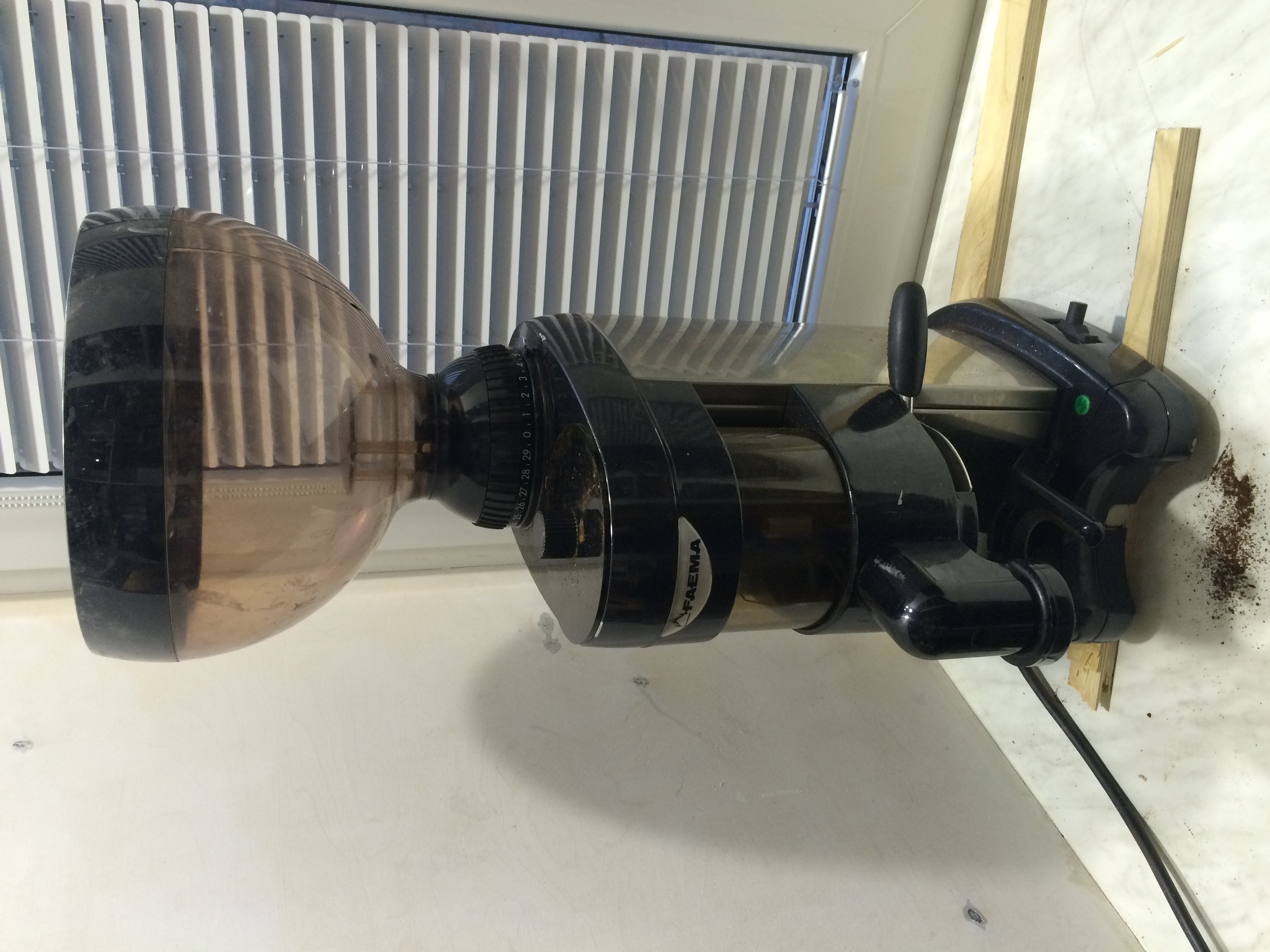

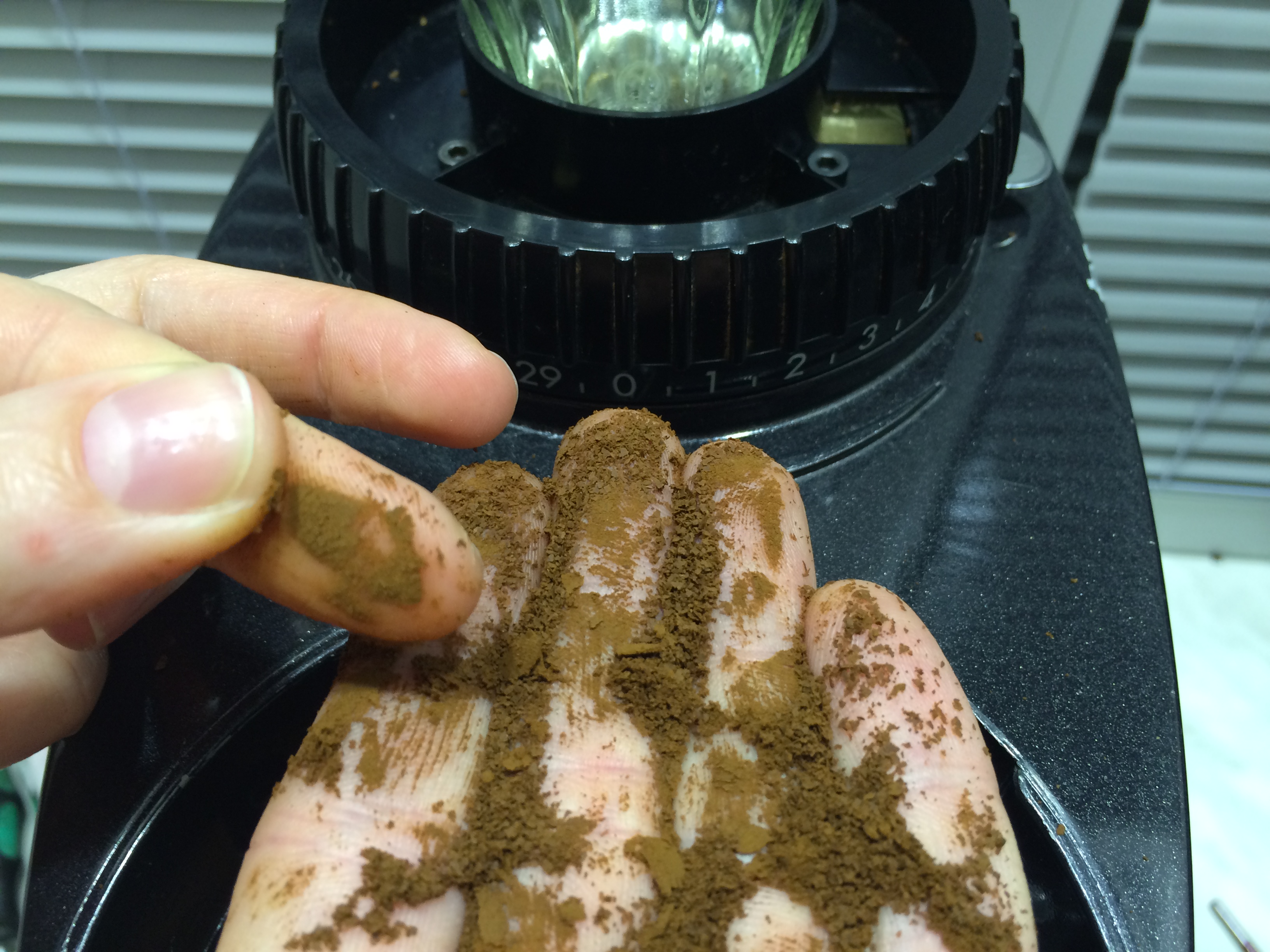

Вчера, до полуночи возился с очисткой. Помол "в пыль для турочки" был с утра. Кофе получился очень насыщенный и вкусный. Мелет и даже очень, правда нужно подождать- примерно 20гр. занимает минуту- полторы. Жернова на ощупь ещё хорошие( даже нет мыслей о замене). В эспрессо ещё не успел, буду экспериментировать вечерком( сейчас на работе).

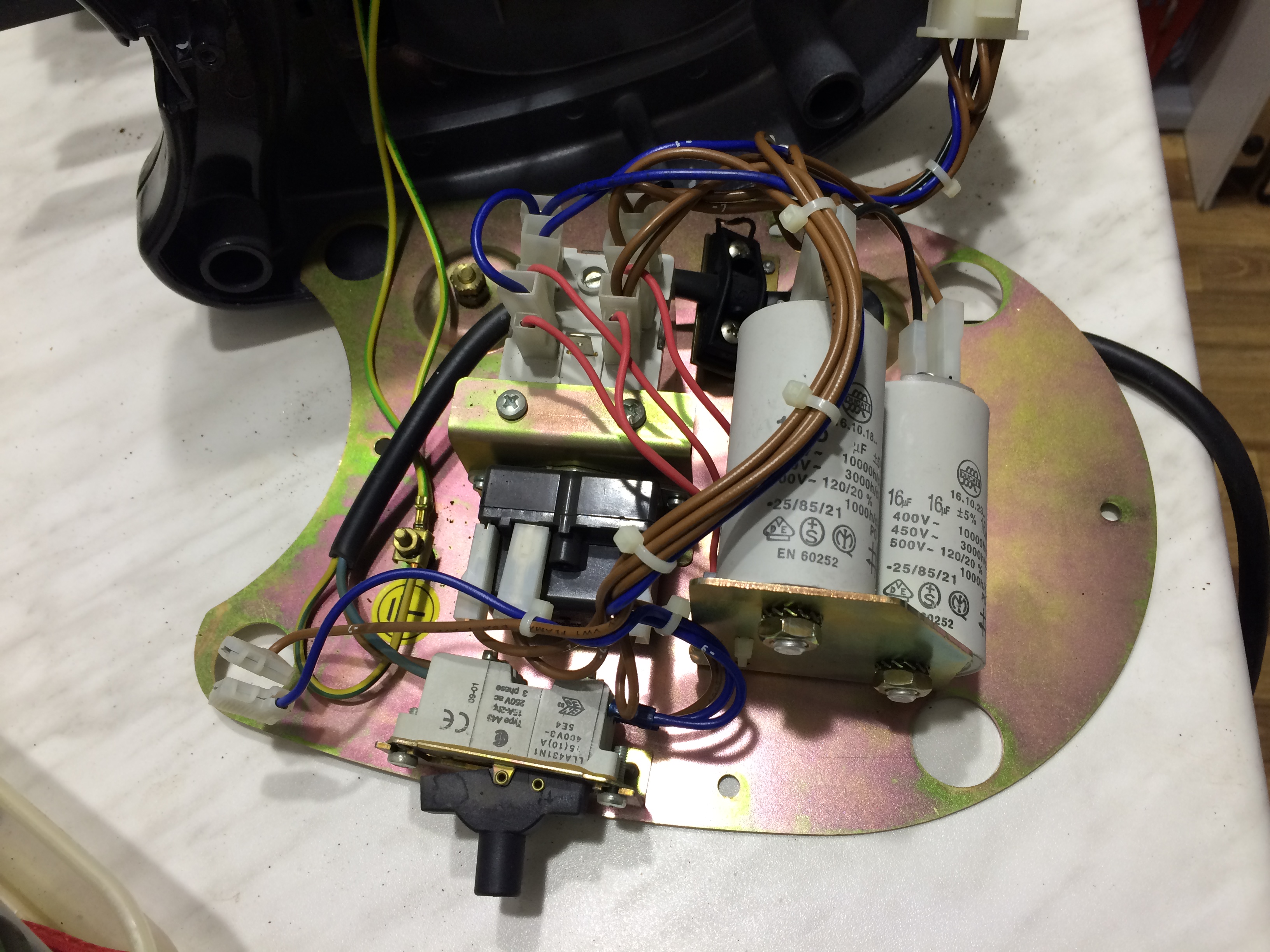

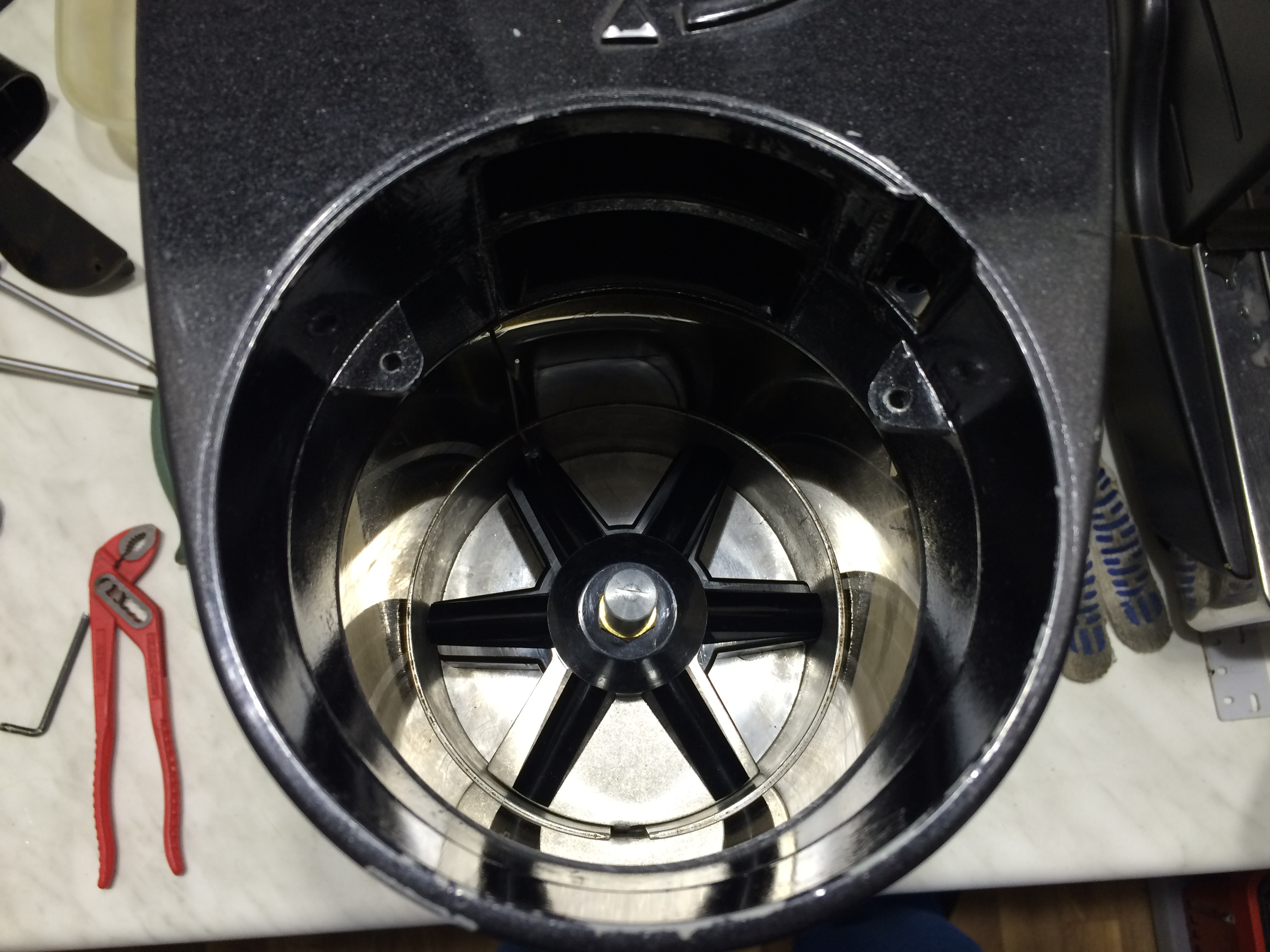

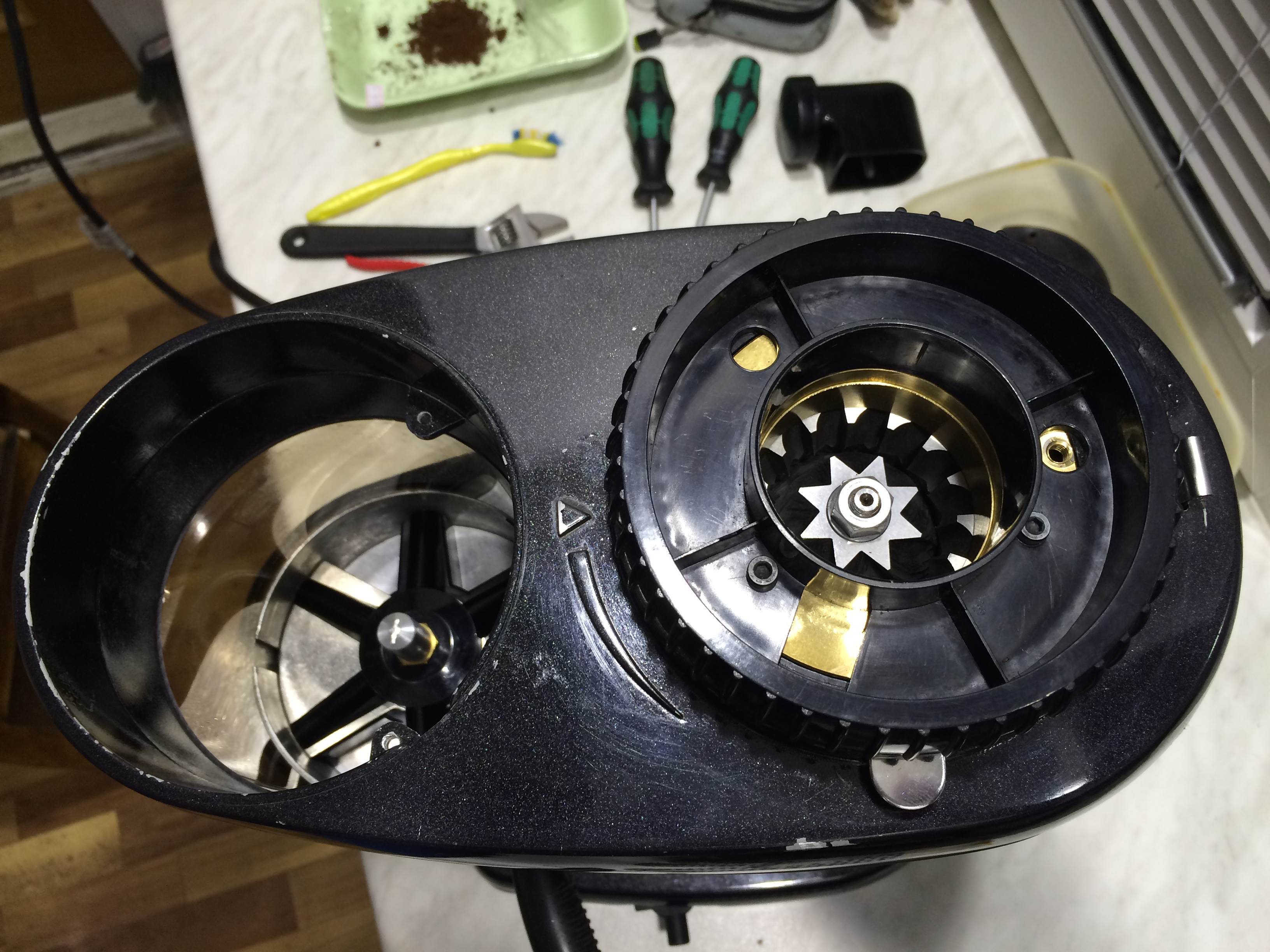

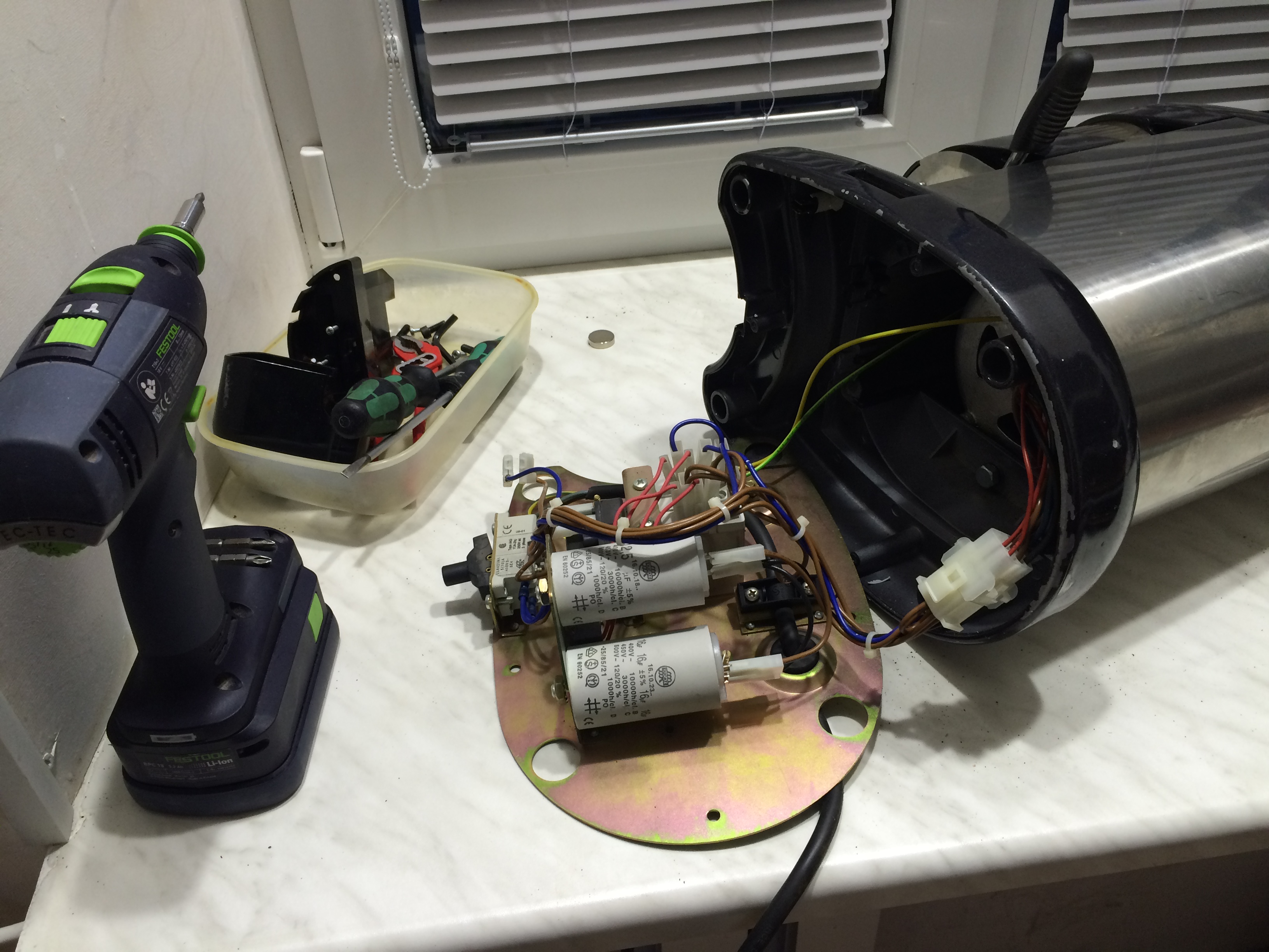

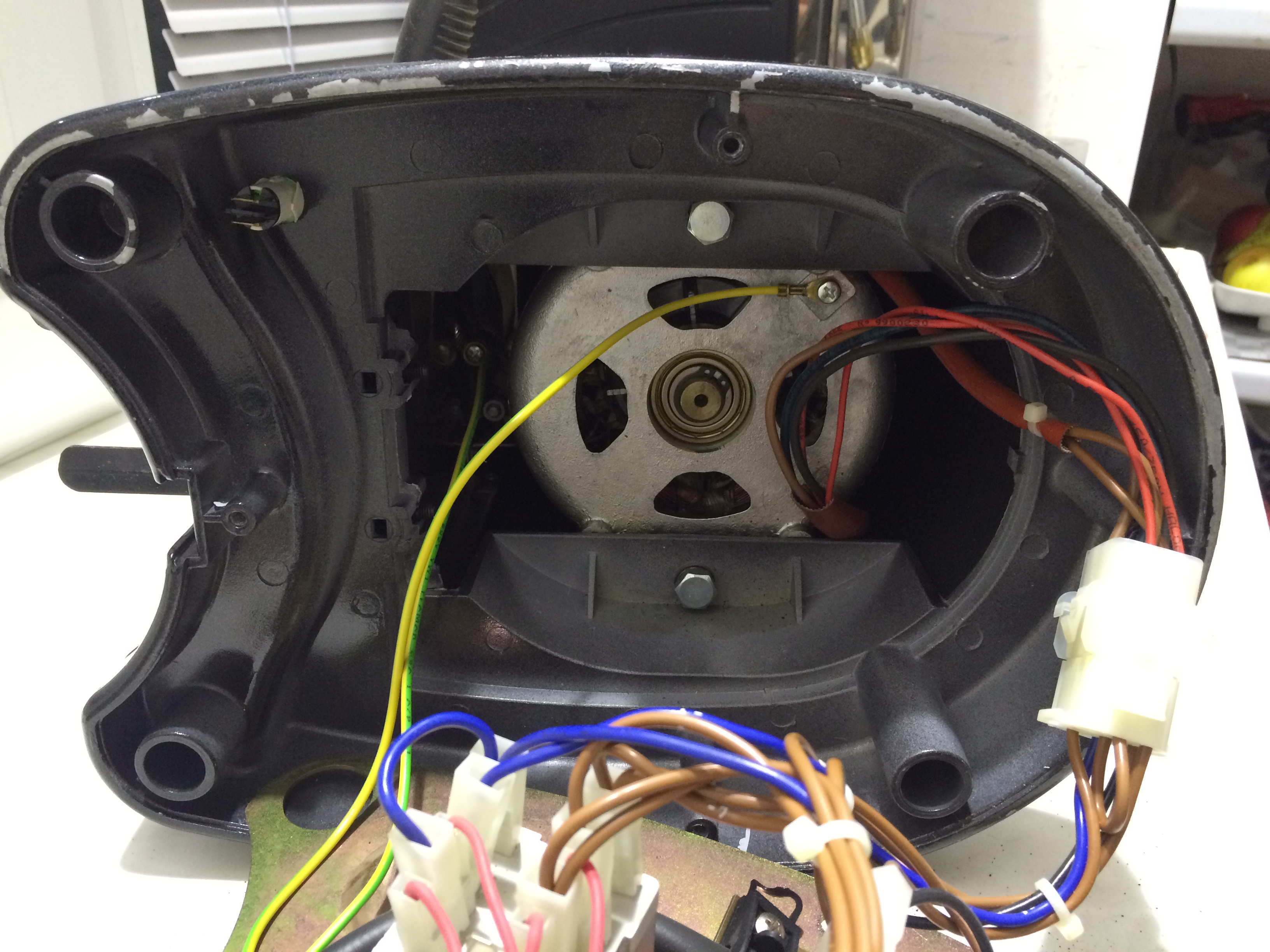

Думал, что внутри молки будет ужас, оказалось всё чистое( фотки с металлической крышкой дна). Предохраняющий контакт в бункере закоротил и спрятал в отверстие из которого к нему выходили провода. А второй, куда входит толкатель бункера, замкнул изготовив зажим из упругого металла- получилось аккуратно и корпус не пришлось разбирать. Смысла в самом бункере вообще нет, даже в обрезанном.
Канал, после Mazzer, действительно огромный и выполнен с наклоном в сторону дозатора.
Двигатель, через редуктор, вращает вал медленно. Поп-корн не большой есть.

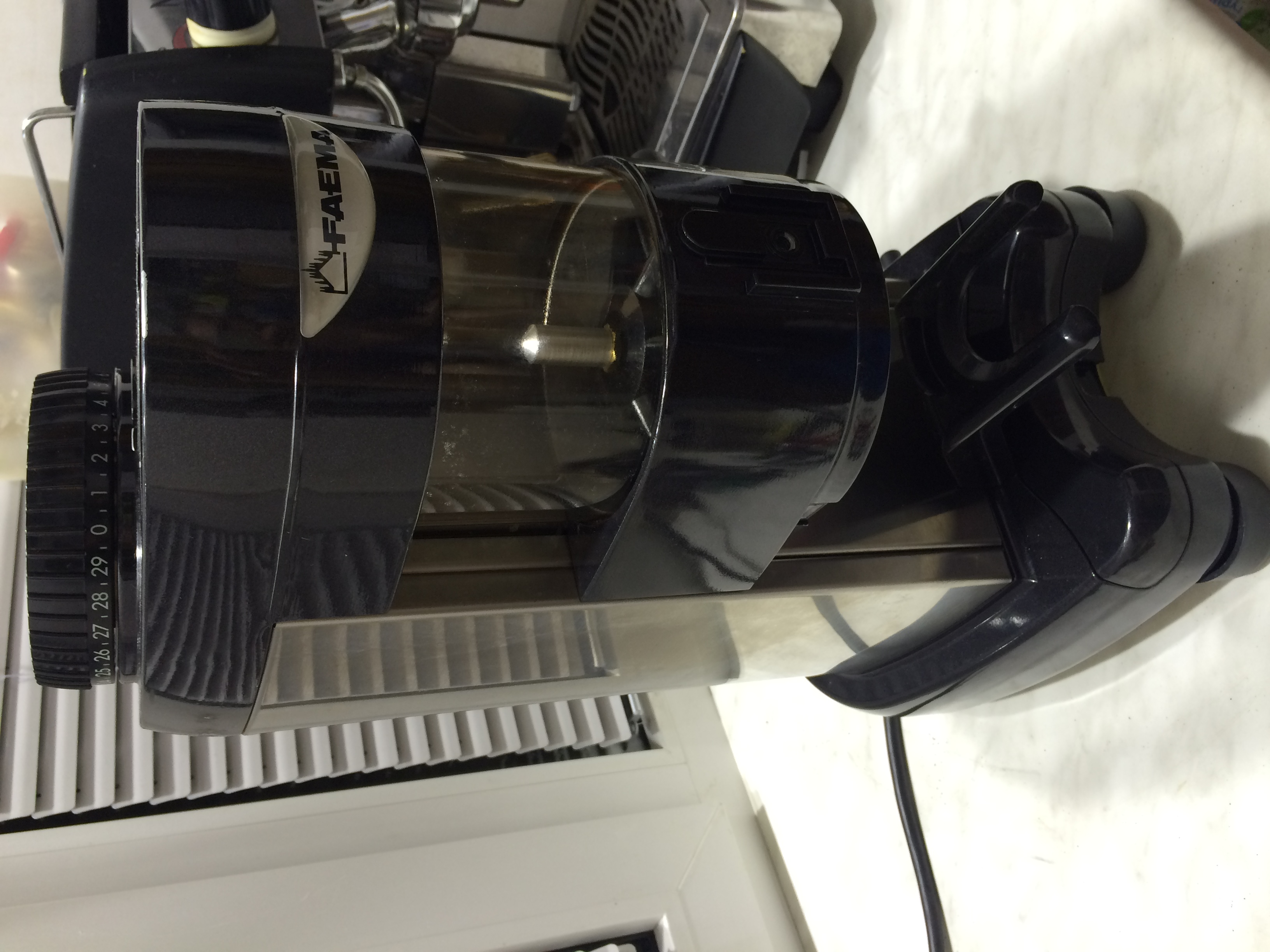

И если Mini всегда называл малышом, то MC99 просто отец или даже дед

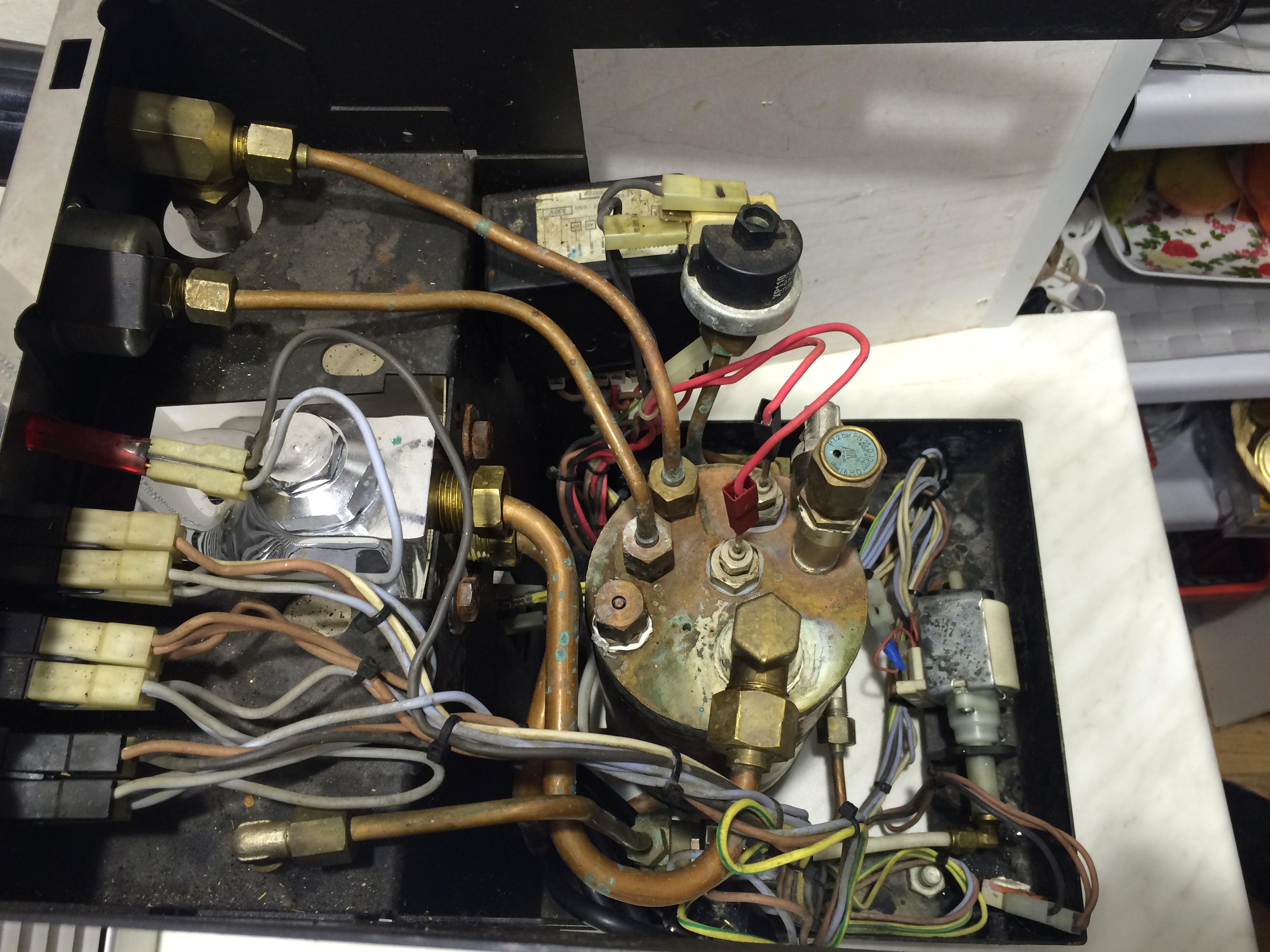

Wanderer: Да ладно уж Вам говорить слово ХОТЬ, как будто местный зазнайка поставил на пути пользования и приготовления точку. Всё ещё впереди, уже начал разбирать Mia- запущенна она бывшими владельцем... Сетка мятая и даже есть дырочки, боюсь даже заглядывать под неё. Поэтому, пока не приведу в порядок не получиться нормального восприятия результата(фото ниже).
Хотя, можно попробовать поварить на малышке Lelit, пока ещё не продана...
Одно могу сказать точно, я каждый день, по утрам, пью кофе, сваренный в керамической турке. После помола посредством Faema, он действительно очень вкусный. Такой, у меня получался только из армянской старой кофемолки, но молоть на большую турку приходилось 15-20 минут.
