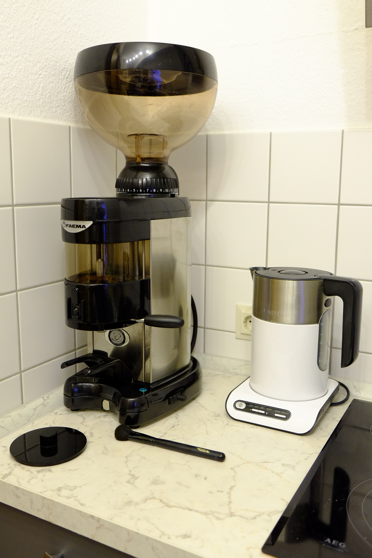

По случаю приобрел МС99, о моей эпопее с ее запуском будет несколько позже. Теперь есть как минимум трое владельцев: Ignas, Margit, я. Большое спасибо обоим владельцам, консультирующим меня перед покупкой.

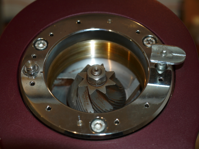

Итак, для начала кратко ТТХ: - конические жернова 68мм - вес около 22 кг - редуктор, скорость вращения жерновов не более 400 об/мин. - материал корпуса - литой алюминий, верх и низ черного цвета - мощное "литье", хотя по фотографиям кажется, что это пластик - мощность двигателя: 280 ватт для трехфазной версии, 320 ватт для 220 вольт (старые версии) и 420 ватт для новых версий. У Margit версия конца 2013 года - там уже 420 ватт.

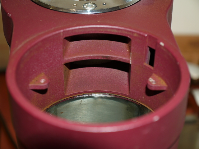

Особенность кофемолки - очень широкий канал выброса, что позволяет легким движением кисточки вымести кофе в бункер. Это будет сделать проще, чем, например, на Robur или Kony.
Моя трехфазная версия имеет два микропереключателя: - в дозаторе, работает на размыкание - в корпусе вверху, почти не заметен, стоил мне часа времени (прозванивал всю цепь, искал "обрыв"), нажимается выступом на бункере для зерен, работает на замыкание, соответственно, лежа на боку и со снятым бункером кофемолка не запускалась. Оба микропереключателя включены последовательно и подают напряжение на реле, которое уже включает электродвигатель. Я их исключил из цепи за ненадобностью.
- темпер из пластика, легко снимается и убирается - система автодомола (пластиковая крышка, язычок, микропереключатель) легко снимаются и убираются, держатся на 2 болтах - внутренний диаметр "кольца" для установки бункера - 56мм, внешний - 60мм. - настройка помола ступенчатая, но из-за достаточно большого диаметра кольца ступени небольшие, язычок имеет металлический штырь, который фиксируется в отверстиях пластикового кольца с маркировкой, на этом же кольце - "горло" для установки бункера - для чистки дозатора сначала требуется снять алюминиевый колпачок на штырьке внутри дозатора, резьба ЛЕВАЯ (откручивается по часовой стрелке), ниже него - гайка на 15, откручивается длинным трубчатым торцевым ключом (у меня подошел ключ на 16) по часовой стрелке. - версию на 380 вольт / 280 ватт можно запустить от 220 вольтной розетки через конденсатор, подключив обмотки по схеме "треугольник", однако падение мощности в этом режиме не позволяет использовать кофемолку по назначению, кофемолка работает без зерен, но не может провернуть вал с жерновами при наличии кофе-бобов в тракте.
Принципиальная электрическая схема - в приложении.
О первом опыте использования: Пока я использую старые жернова, планирую из заменить, но новые до меня никак не доедут. Старые жернова в неплохом состоянии, судя по их виду и результату.
В сравнении с Quamar M80E я для эспрессо отдаю предпочтение МС99. Это все субъективно, однако как по мне так даже запах чашки кофе после МС99 немного другой. Возможно, связано с низкой частотой вращения жерновов. Получить хорошую чашку на М80Е - сильно сложнее, чем на МС99. На мой взгляд вкус на МС99 более насыщенный и яркий. Я не могу сказать, чтобы он был заметно более горьким, чем на М80Е. Кофе у нас чаще всего такой обжарки, что толика горечи есть всегда. На МС99 не требуется настолько тонкой подстройки помола, как на плоских жерновах, плюс из-за особенностей конструкции (если выметать остатки) нет остатков с предыдущей дозы. На М80Е остаток ощутимо меньше, чем на Mazzer Super Jolly, например, но он все рано есть, хоть и небольшой. Хотя маззеры с электронным управлением проще "выметать".
Для кемекса можно использовать обе кофемолки, однако после МС99 помимо яркого вкуса появляется и довольно выраженная горчинка, потому М80Е в качестве кофемолки для кемекса мне нравится больше - вкус более мягкий, даже если экстракция идет 3-4 минуты.
Что в планах: - поставить вместо бункера трубку с "поршнем" по принципу соковыжималок, чтобы не было попкорн-эффекта - попытаться внутрь дозатора поставить конус таким образом, чтобы выброс шел сразу же вниз, сделать "прямой помол" - соответственно доработать вилку, чтобы на ней могла стоять корзинка с трихтером, либо портафильтр с корзинкой и трихтером.
Я вот что думала, думала, и надумала... А если переделать Фаему в бездозаторную версию, не снимая дозатора, и только внутри дозатора все убрать, чтобы внешне было незаметно, кажется Ростислав писал об этом. Смотрю я на свою йогуртницу ,на её корпусе узкий и очень хорошо полированный лист тонкого металла, мне пришла мысль, что такой металл хорошо подошел бы к этой затее. Думаю, если отрезать с этого листа кусок такой длины, чтобы хватило от камеры помола и до отверстия выброса помола в дозаторе и надрезать лист металла по краям с двух сторон (ближе к середине), и с двух сторон края лист согнуть по бокам, и еще согнуть с тех трех сторон , где лист будет прижат к камере помола, с боков просверлив отверстия и закрепить шурупами на выступах, где крепилась система автоподмола. Сверху на эту конструкцию сделать из этого же металла съемный козырек, также согнув его с боков. Нижнюю часть листа в дозаторе согнуть так, чтобы получилась труба и установить на отверстие выброса в дозаторе, снизу срезав лишнее, чтобы эта конструкция крепко держалась и помол вылетал строго в отверстие. Не знаю, внятно ли я объяснила, надеюсь мне, без инженерного образования, простительно. Если за что-то уцепиться, можно и дальше развивать мысль. Одна голова хорошо, а две еще лучше. Но нас здесь, о-го-го, сколько умных головушек! Давайте, ребята, помогайте советами!
Если по диаметру китайский конус нормально подходит то лично я бы отрезал бы акуратно болгаркой этот дозатор, зачистил шкуркой, перекрасил и приделал бы конус. Это если по нормальному делать. А если не заморачиваться то просто желобок напрямую к выходному каналу дозатора.
Black_Jack_: Честно - очень не хочется портить монументальный внешний вид МС99, если бы вы увидели ее вживую - вы бы меня поняли без лишних слов.
Нижняя литая часть дозатора, как я понимаю, может быть снята, правда для этого придется изрядно разобрать кофемолку. Верхняя часть - тоже литье. Между ними - пластиковый цилиндр. Я пока склоняюсь к следующему варианту: - попытаться из бумаги/пластика методом проб и ошибок сделать такой кривой конус, который бы стоял в пластиковом цилиндре, опуская свой нос в отверстие для выхода молотого кофе из дозатора - далее вырезать по полученному шаблону такой конус из алюминиевого или стального листа.
- или как вариант - сделать нормальный конус без скоса, убрав все дно дозатора целиком, но тогда придется переделывать вилку для рожка, она выдвинута вперед.
У МС99 еще вот какой нюанс: из-за широкого канала для выброса кофе сам выброс происходит в сторону, как бы налево (подвижный жернов вращается по часовой стрелке). Поэтому открывать эту конструкцию, или делать конус невысоким - не самая удачная идея, таким образом и вариант с желобком тоже не совсем оптимален. С маззерами проще - там выброс идет под углом 90° к корпусу кофемолки. У МС99 - по касательной.
Так в майоре у меня тоже не прямо вылетает кофе, а на косую влево. Мне даже пришлось отбойник приделать чтобы не разбрасывало кофе по всему конусу. В этом я как бы не вижу проблемы.
