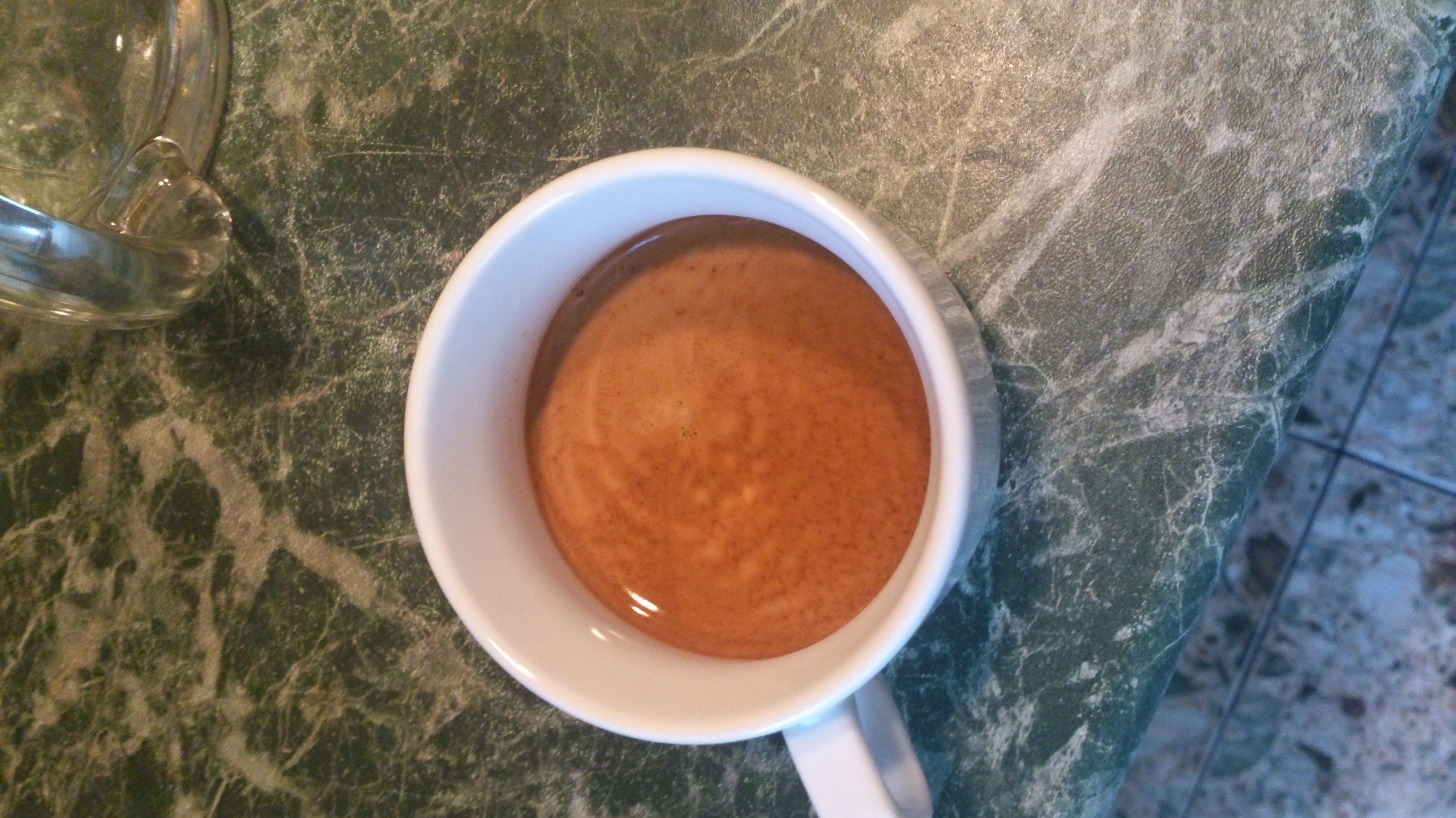

Фото годичной давности, хотя капучино и эспрессо-макиато популярностью пользуется. А сегодня как раз делал "уважаемому гостю" допио и два одинарных эсрессо, очень даже питейно, гораздо лучше, чем в 99% московских кофеен.

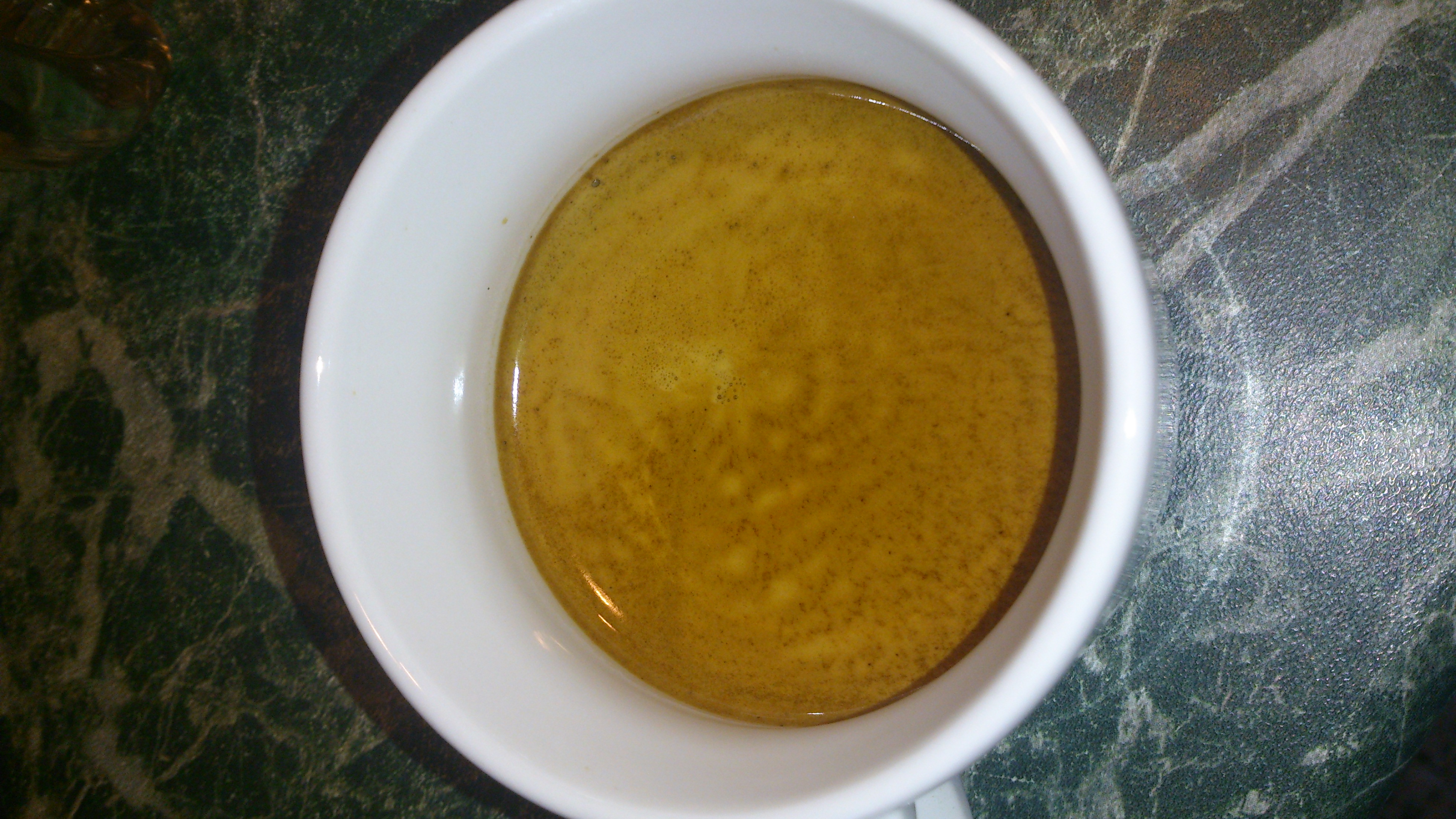

В последнее время подсел на альтернативу. Но иногда дома балуюсь со старой доброй Saeco Nina , уже третий год, варит приемлемо. Вот сегодня , например, смесь Карузо :
