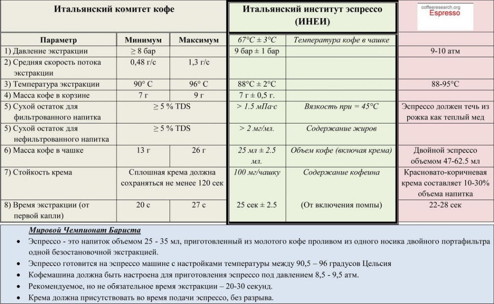

Собственно вопрос к знатокам приготовления Espresso. С какого момента считать время пролива? Как кнопку включил или с появлением перевой капли из рожка?
На Youtube много где видел (не утверждаю что это верно), что замеряют с момента касания капель дна чашки... засомневался....есть где ссыли на то как реально правильно?
Lostin: Дело в том, что время пролива - это не истина, а ориентир, отправная точка. Дальше по вкусу подбирается оптимальное для данных условий. В общем-то, контроль по цвету и виду струек более правильный, но он требует навыков и опыта. Так что можете отсчитывать, как вам больше нравится, только делать это надо всегда одинаково, чтобы добиться стабильности результата.

Отсчет по времени с момента нажатия на кнопку пролива
Есть машины с предварительным смачиванием (pre-infusion), а есть без него. Если считать с момента нажатия на кнопку, то 25 секунд на этих типах машин - две очень большие разницы (со смачиванием время пролива при этом будет 15-17 секунд, хотя от нажатия кнопки прошло 25). Я задал этот вопрос знающему человеку, и он ответил: хочешь верь, хочешь не верь, но время пролива - это, как ни странно, время именно пролива (а смачивание проливом не является - они лишь готовит кофе к нему), и если бы отсчёт времени начинался с момента нажатия кнопки, то общая рекомендация была бы "32-35 секунд если есть pre-infusion, и 25 если нет", либо же "25 секунд если есть pre-infusion, и 15-17 если нет" - один из этих вариантов, но никак не универсальное "25 секунд", которое имеет смысл при одном варианте (каким бы он ни был), но никак не может "работать" в обоих случаях. В математике это называется "доказательством путём прихода к противоречию". Кстати, кофейные весы работают именно так: секундомер автоматически включается когда кофе начинает литься в чашку (а не смачиваться - микрофона в весах нет).

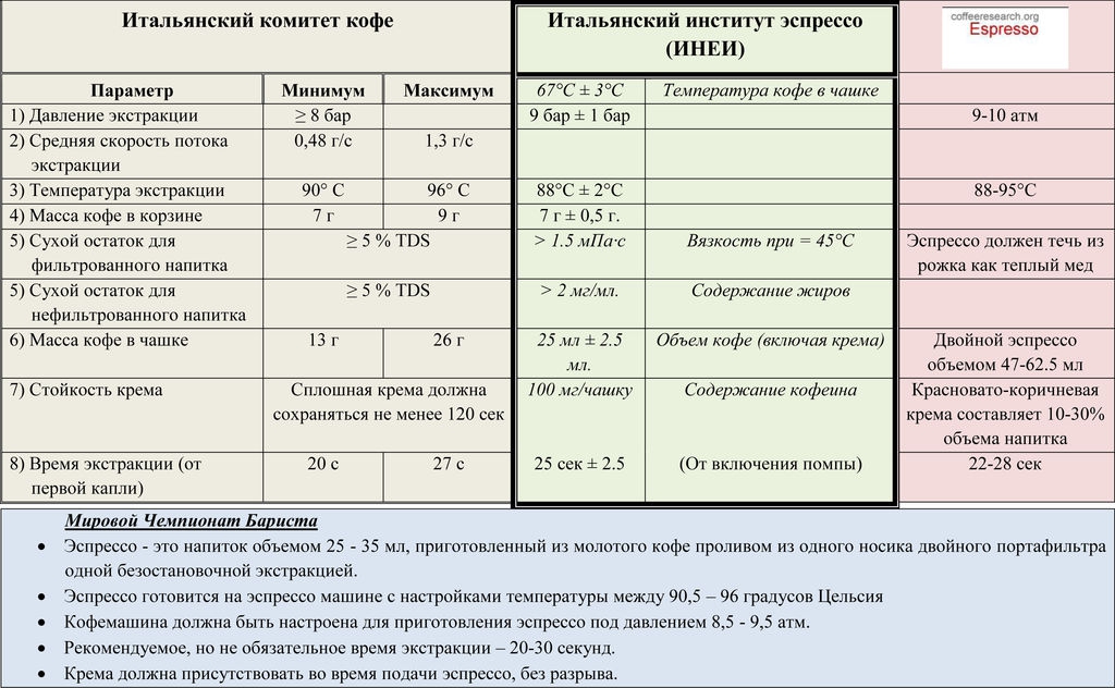

Сколько ДОЛЖНО быть не скажет никто, поскольку единственное, что есть, это ориентиры для итальянского классического эспрессо: 14 грамм закладка, 25 сек пролив, 50 мл (вместе с крема) в чашке. Да и то это лишь ориентиры даже для итальянцев, поскольку даже у них разные стандарты имеются, вот смотрите:
Время пролива, даже по итальянским стандартам может считаться как от включения помпы, так и от появления первой капли.
Смачивание - неотъемлемая часть пролива, тут даже спорить не о чем. Если заниматься извращениями с профилированием и длительным, более 5-7 сек, предсмачиванием, то говорить о каких-либо "стандартах" пролива смысла нет, поскольку это к классике эспрессо имеет очень малое отношение. Тут все временные показатели могут быть какими угодно.
Пролив - это когда льётся, а при смачивании не льётся. Если пре-инфузия 20 сек и считать с момента включения помпы, то хорошее эспрессо выйдет за 25 секунд!

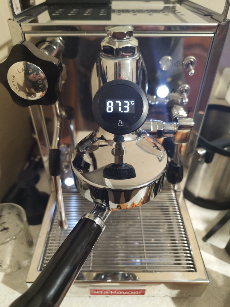

TMN: Подскажите, пожалуйста. Давно, когда была Европиккола - там проливалось красиво всегда, тоненькой тягучей струйкой. Перешел с Европикколы на Гаджию классик Про, и с проливом тоже два года все устраивало. Давление выставил 9 бар и норм все ! нет предсмачивания - нет проблем. Третья неделя пошла, как перешел на La Pavoni E61 из профиля, хоть ВЫ меня и отговаривали. Так с ней не все так однозначно. Предсмачивание происходит около 6-7 секунд за счет камеры группы, а потом если подобрать помол под 18-20 секунд основного пролива, то цвет ну так себе и струйка некрасивая и вкус ну как бы кислит, какой то пустоватый. Грею кофеварку долго, больше получаса. А если щелчок на кофемолке убрать, то струйки красивее, цвет золотистый даже немного тигровый, вкус более "читаемый" становится, вроде бы жизнь налаживается, НО тогда время пролива уже выходит из 30 секунд с момента включения помпы. Грешу, конечно, на сам кофе из бюджетного тэйсти под молочку.. буду пробовать че-нить по-изысканней.
Этого мало, минимум минут 45. В группе же 4,5 кг латуни... Можно положить на группу полотенце, будет прогреваться быстрее.
Для е61 с вибропомпой это нормально. Удобнее ориентироваться на время от выхода первой капли - 18-22 сек. А вообще, главное вкус в чашке, всё остальное ориентиры. Время пролива ограничивается появлением горечи, пока её нет - всё нормально.
установил градусник в группу и опытным путем пришел к тому, что 81-82 градуса группа набирает меньше, чем за полчаса, а потом, хоть час еще грей, без проливов и заваривания кофе больше не растет. вот после заваривания температура поднимается до 87-86 и держится какое-то продолжительное время. Это нормально? заваривать стараюсь на 92 градусах. термостат родной, конечно, глючный. думаю менять на пид
А когда термометр показывает 92? Как ведет себя температура при простое и как при проливе с таблеткой?
92 при проливе с таблеткой (если удачно засерфить, что я уже научился). просыпаюсь (кофеварка уже включена и прогрета 30 минут или час без разницы) температура 81-83. Ловлю окончание прогрева, жду минуту (иначе будет 94), делаю таблетку, проливаю, температура растет до 92 и весь пролив не опускается. После пролива температура группы 86-87. следующий шот - все тоже самое, только жду 2 минуты (иначе будет снова 94). Третий шот не пробовал делать подряд, нужно попробовать...
Masio: По результату при проливе, похоже температурный режим выбран нормально, хотя и нестандартный для бойлерных машин с е61. Подозреваю, что в верхней трубке оставили рестриктор, как на всех прародителях-теплообменниках ECM. Логика в этом тоже есть, особенно с термостатом, влияние большого гистерезиса будет гораздо меньше. Насколько понимаю, если начинать пролив перед включением нагрева и сразу после выключения, т.е. в противоположных точках цикла бойлера, разница в температуре пролива будет 2-3 градуса?
Термостат обычный механический или регулируемый?
Вы учитывайте еще, что термометр в группе не совсем то, что в рожке. При первом и последующих проливах он показывает немного разную температуру, разница 1-2 градуса. И в первой половине пролива, температура может быть совсем неправильной, правильная ближе к концу.
Термостат регулируемый капилярный. Но! Гистерезис огромный. Около 7 градусов. Если проливать не сразу после нагрева, а перед, можно и 87-88 градусов схватить. Поэтому и собираюсь менять
Masio: В таком случае не спешите с ПИДом. 7 градусов для термостата совсем немного, а для такого бойлера и е61, вообще отлично. Надо просто понять характер машины. Вы попробуйте делать непосредственно перед первым рабочим проливом небольшой согревающий пролив. миллилитров 50-70, для последующих, если они не через 5-10 минут, не делать. Вполне возможно, что про серфинг можно будет забыть, а температура пролива будет определяться установкой термостата.
TMN: Так я и делаю примерно 50-70 мл пролив, чтобы заставить его греться. Греется он быстро (около 30 секунд), остывает больше 7 минут. Вилка в 94-88 градусов я добился регулировкой. Изначально она вообще варила примерно на 80 ти градусах, я сразу начал подозревать, что кофе какой-то не такой совсем. Температуру измерял и градусником в группе и термометром весьма неплохим inkbird. Показывают эти показометры примерно одинаково.
Masio: Если гистерезис 7 градусов, а "вилка" в 6 градусов из группы, то как-то слабо в это верится. При рабочей скорости пролива так быть не может. Температура при холостом проливе ни о чем не говорит, показания термометра, если он не в рожке, тоже сильно заниженные
TMN: ну может я неправильно выразился... Я не знаю паспортные показатели термостата. Я написал, что вижу по своему градуснику. Температуру регулировал по показаниям во время варки. Чуть увеличивал, потом чуть уменьшал.
TMN: Температура во время пролива довольно быстро стабилизируется...как раз наверно во время предсмачивания 5-7 секунд. А так во время бэкфлэша примерно та же температура на градуснике, что и при проливе. Я уже думал, что Вы мне посоветуете выкрутить этот термометр, вернуть заглушку на песто и не расстраиваться
Masio: Если термометр установлен корректно, т.е. щуп не имеет прямого контакта с металлом группы и конец расположен на пересечении каналов, то его показания очень даже полезные. Единственное, что надо понимать, что и когда он показывает. Во время простоя - температуру, близкую к металлу группы, хотя формально - воздуха в канале. Во начале пролива на его показания лучше внимания не обращать. Во второй части пролива, особенно к конце, показания очень близки к температуре воды на выходе из группы. При бэкфлеше он и должен показывать температуру воды, как при очень медленном проливе.
Снимать нет никакого смысла, он помогает понимать, где находишься, выше температура или ниже в этот раз. А подбирать температуру пролива все равно надо по вкусу.
