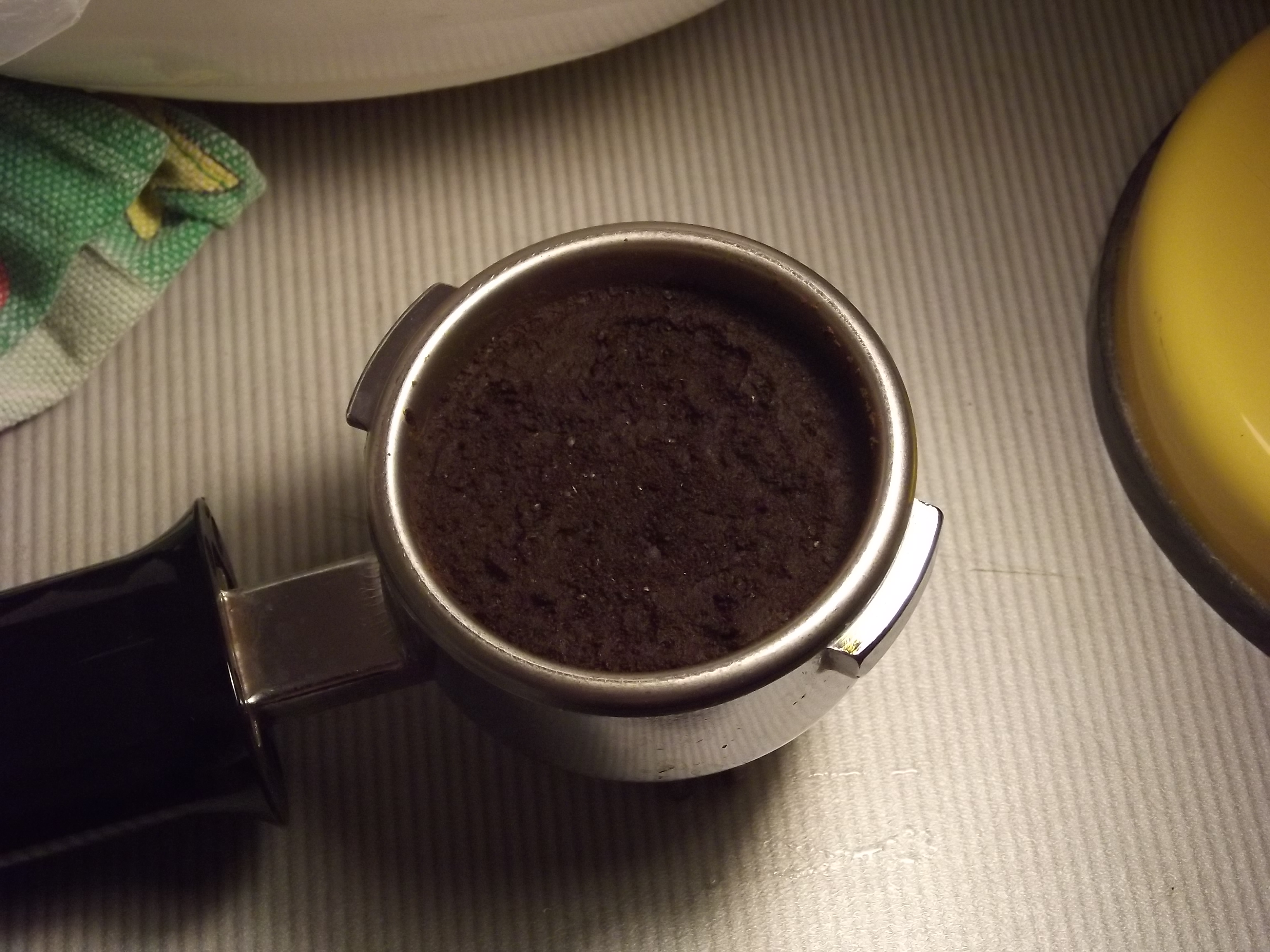

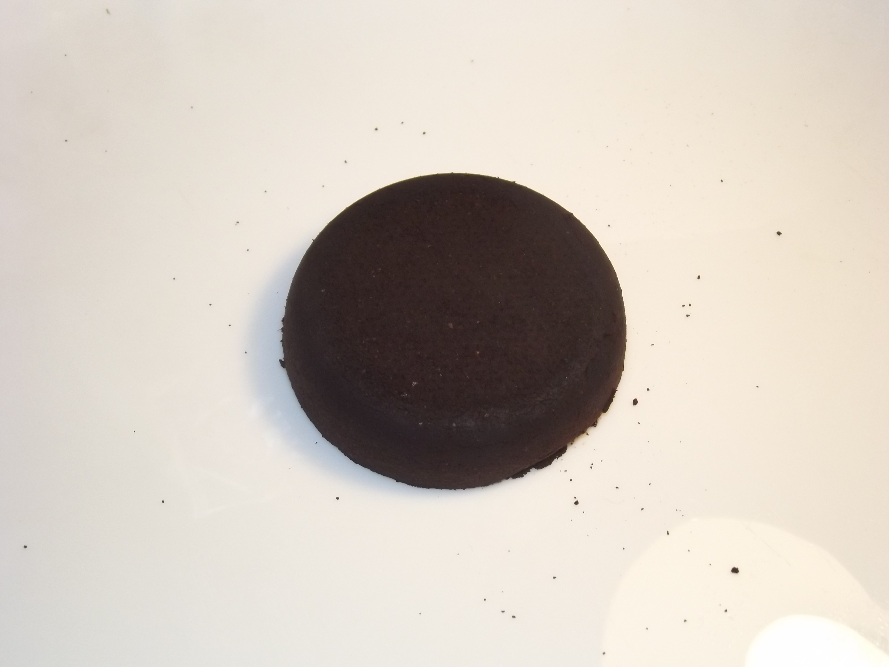

А покритикуйте плиз... Кофе - Кофе Мексика Чьяпас Монтегранде от ТФ по состоянию на момент съемки - неделя от обжарки. Корзина родная двойная Рокетовская, вес таблетки ~18,3г, пролив ровно 25 сек, выход кофе - около 38 гр.
Я бы уменьшил немного помол, чтобы выход был 30-36 г. Также стоит обратить внимание на распределение, в идеале кофе должен проявится на дне одновременно и собраться в одну струйку сразу (без образования отдельных струек).
