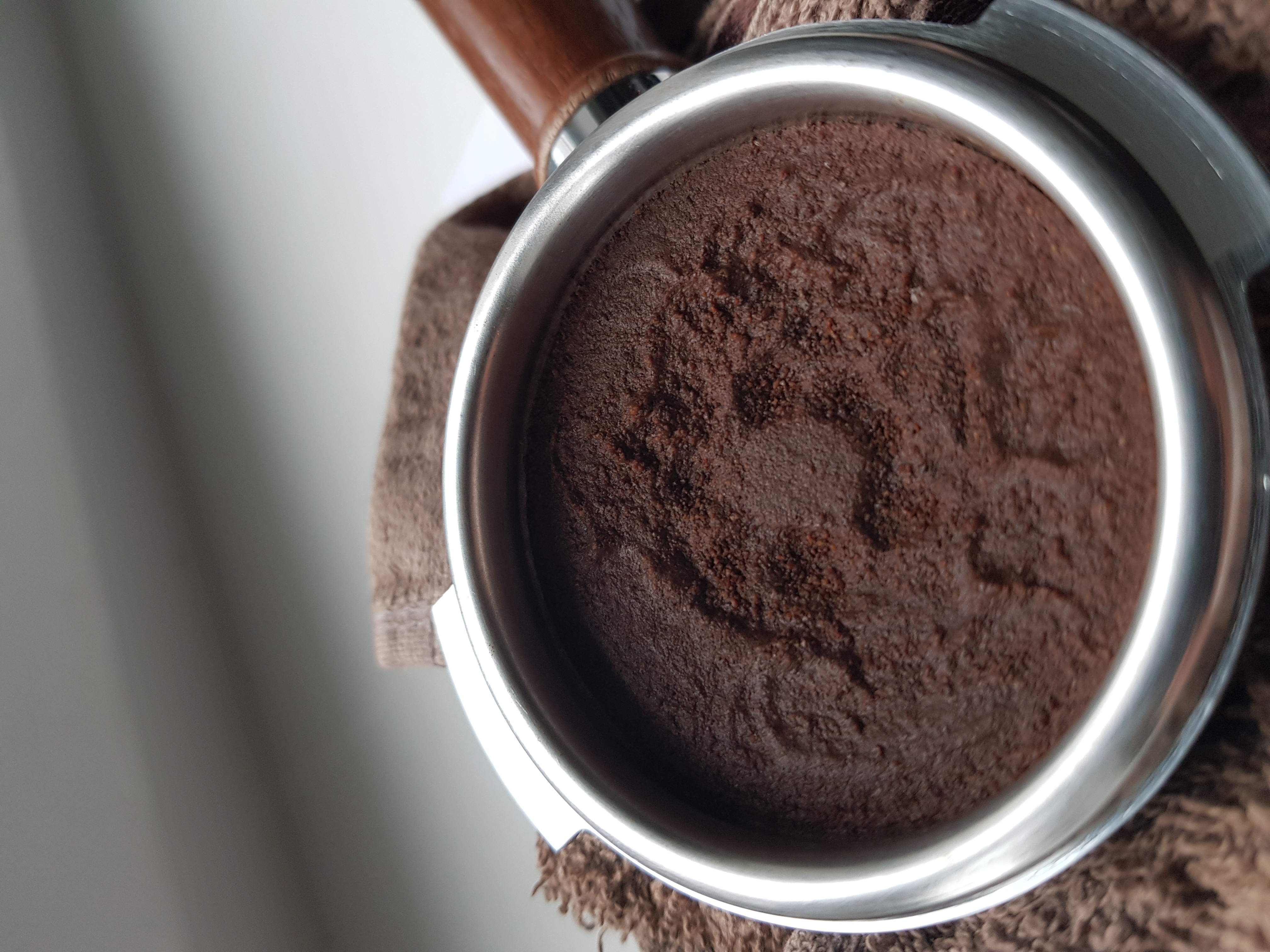

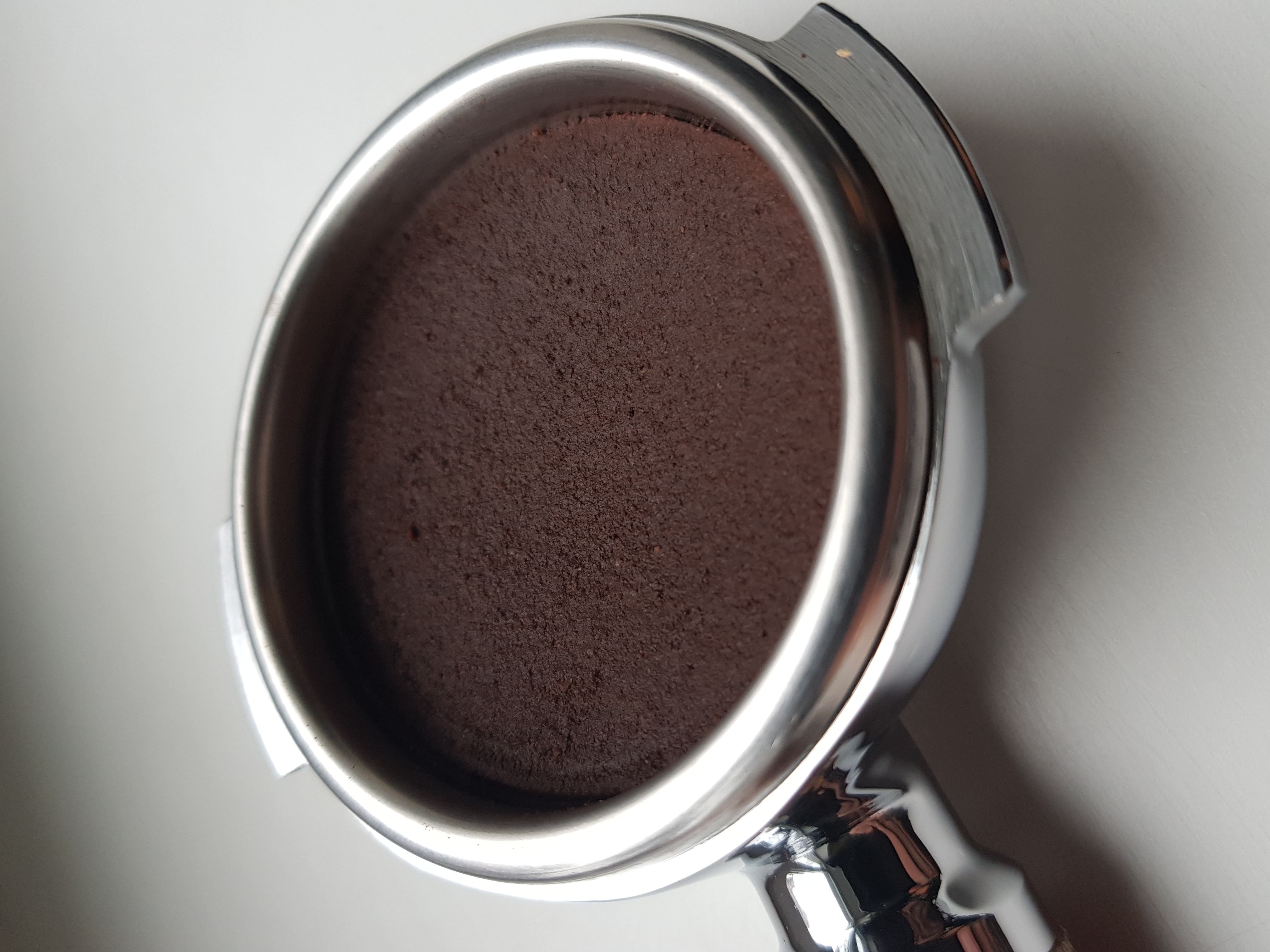

Узор вполне нормальный, это результат сброса давления при выключении пролива. Подозреваю, что предпосылки в низкой скорости пролива из-за мелкого помола.
Быстрый пролив задуман изначально или так получилось, в чашке сколько выход?
Я спросил потому, что медленный старт пролива требует ощутимо более мелкого помола, поэтому если в этот раз сделали предсмачивание медленнее, то вполне объясним более быстрый пролив.
Я бы паузу в предсмачивании не использовал никогда. Если уж очень хочется длительного предсмачивания, то ограничьте в начале по максимуму поток. Собственно, смысл в длительном предсмачивании появляется только для светлой обжарки.

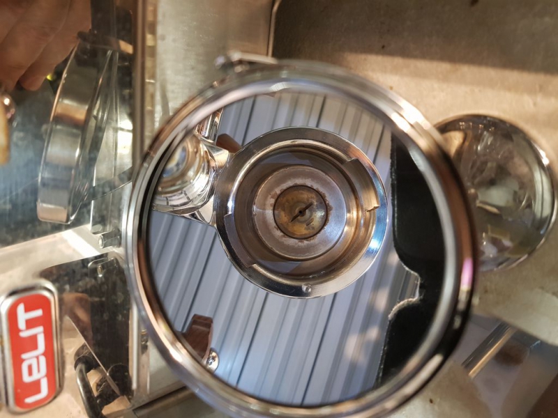

Сделал предсмачивание 2+2 и уменьшил помол...и питейно как говорится но таблетка совершенно не нравится....может снова группа в засоре...остынет - разберу

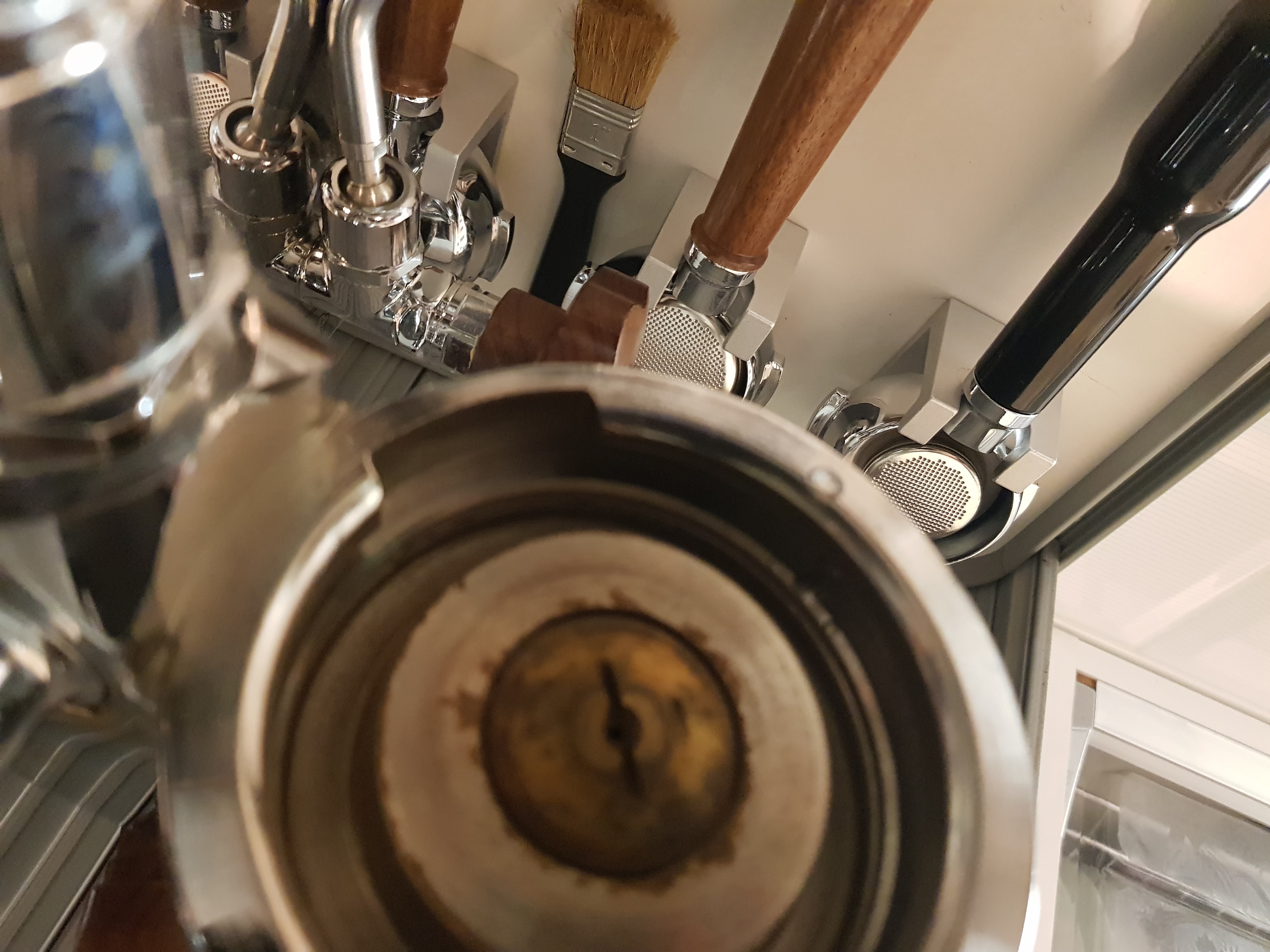

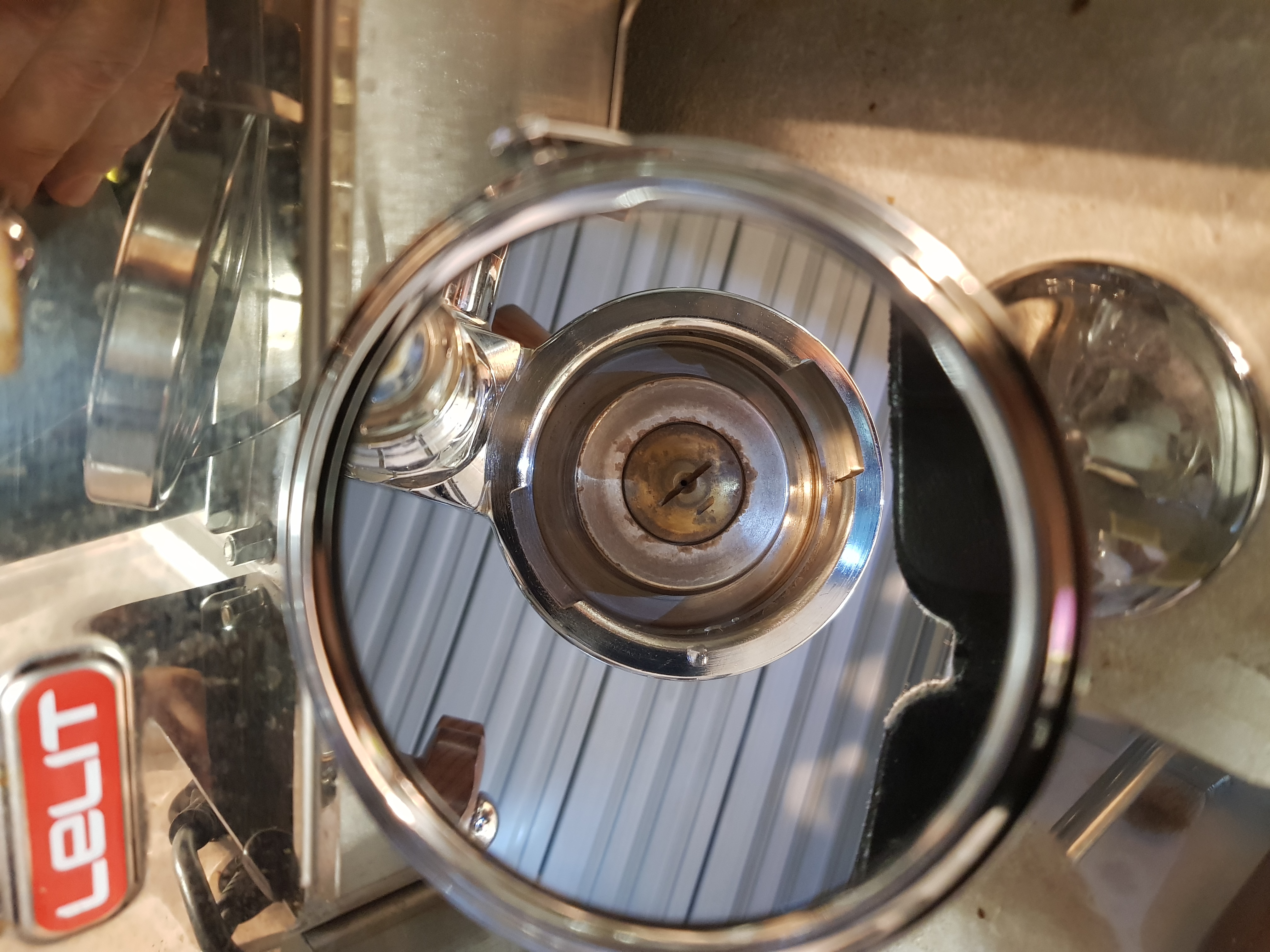

Кстати вопрос : промывка раствором группы со слепым фильтром и сьем сетки душа и очистка щеточкой это одинаковая процедура? Или есть разница??? Уж простите за оффтоп((

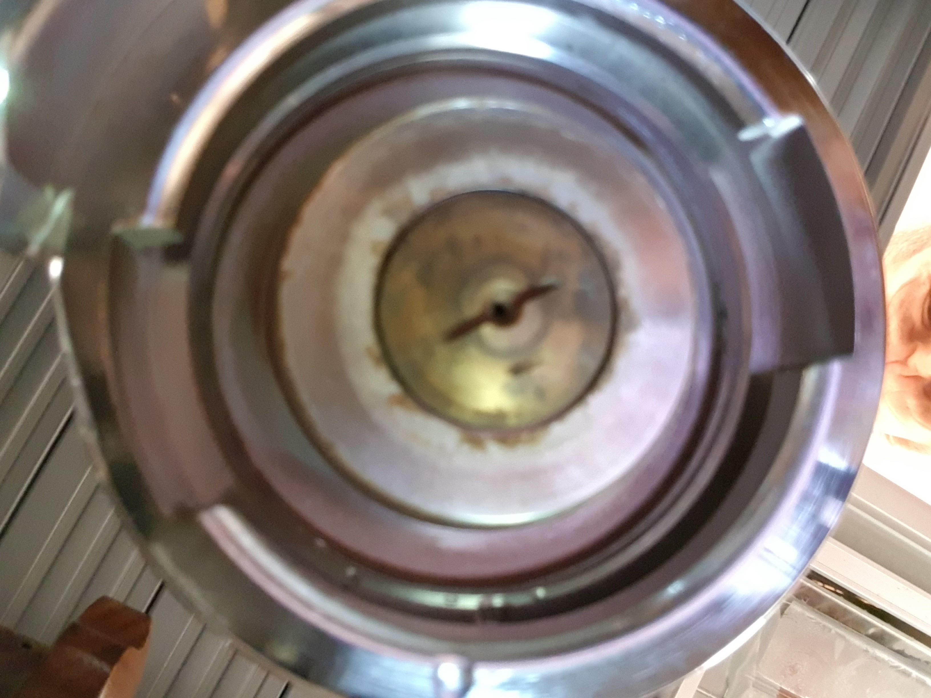

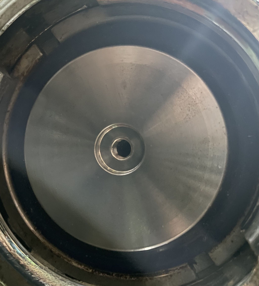

Разница есть. Несколько бэкфлешей слепой корзиной с очистительным средством безусловно разжижают часть кофейного налета и смывают его, но не кардинально. Тем не менее надо время от времени и более кардинально чистить. Я раз в неделю беру кусок бумажного полотенца, сворачиваю в несколько раз и как бы «насаживаю» (не прорывая) на обратную сторону чайной ложки, а затем этой самой стороной прохожу по кругу в группе вокруг корзины несколько раз. В первый раз бумага становится черной от остатков кофе, бумагу перенакладываю разными сторонами. Так же влажным бумажным полотенцем протираю и сетку душа. Ну и также, может пореже надо снимать сетку и чистить под ней (я аналогично использую бумажные полотенца). Можно использовать что-то другое, но неизменным остаётся факт, что это разные виды очистки и надо использовать все. Если не делать подобные дополнительные чистки со временем (через пару месяцев) этот застарелый налёт накапливается и эспрессо начинает приобретать достаточно неприятный вкус.
или объёмную закладку поменьше?!) конешно коричневый налёт образуется на контактных поверхностях. раз в квартал почисть…. лазить ложкой с тампаксом через день? што то идёт не верно в вашем эспрессо. рожковая варка - придумана для гигиены на потоке.
Mr.Vlad: каким образом «вокруг корзины» влияет на пролив?)
Описался. Правильно: «Вокруг сетки душа в группе». Но учитывая, что написал, что в группе, можно было и догадаться. Каким образом влияет: корзина прижимается к резиновому кольцу, а не впритирку к скосу сетки душа, соответственно кофейный налёт на боковой части сетки душа и той части резинового кольца, которая находится внутри корзины, во время пролива может частично растворяться и попадать в чашку. Раз кофейный налет на этом месте откладывался во время предыдущих проливов, значит во время следующих он так же может вступать во взаимодействие с водой пролива.

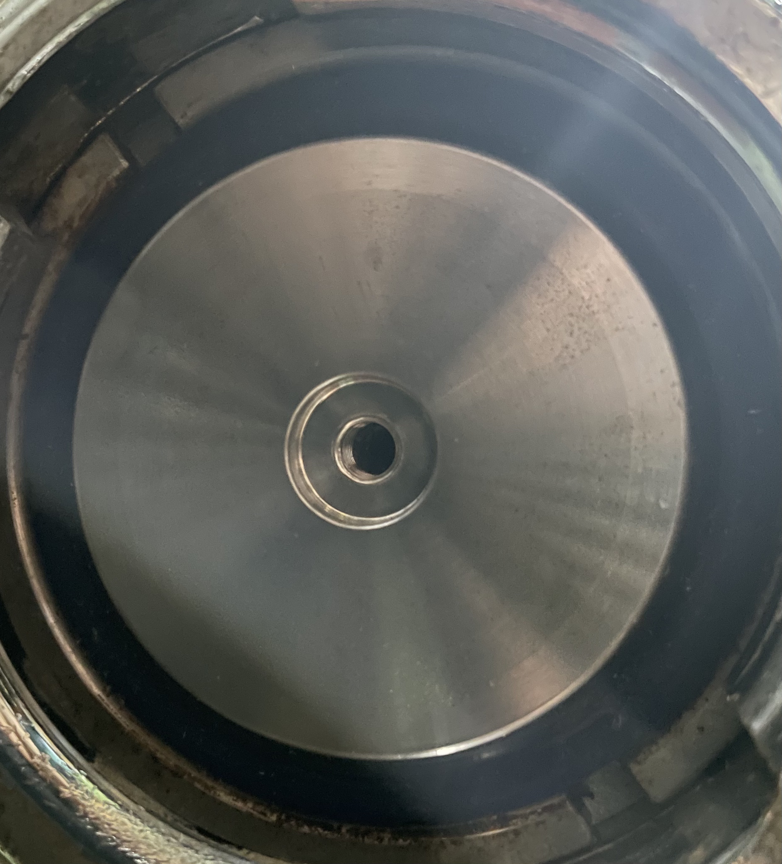

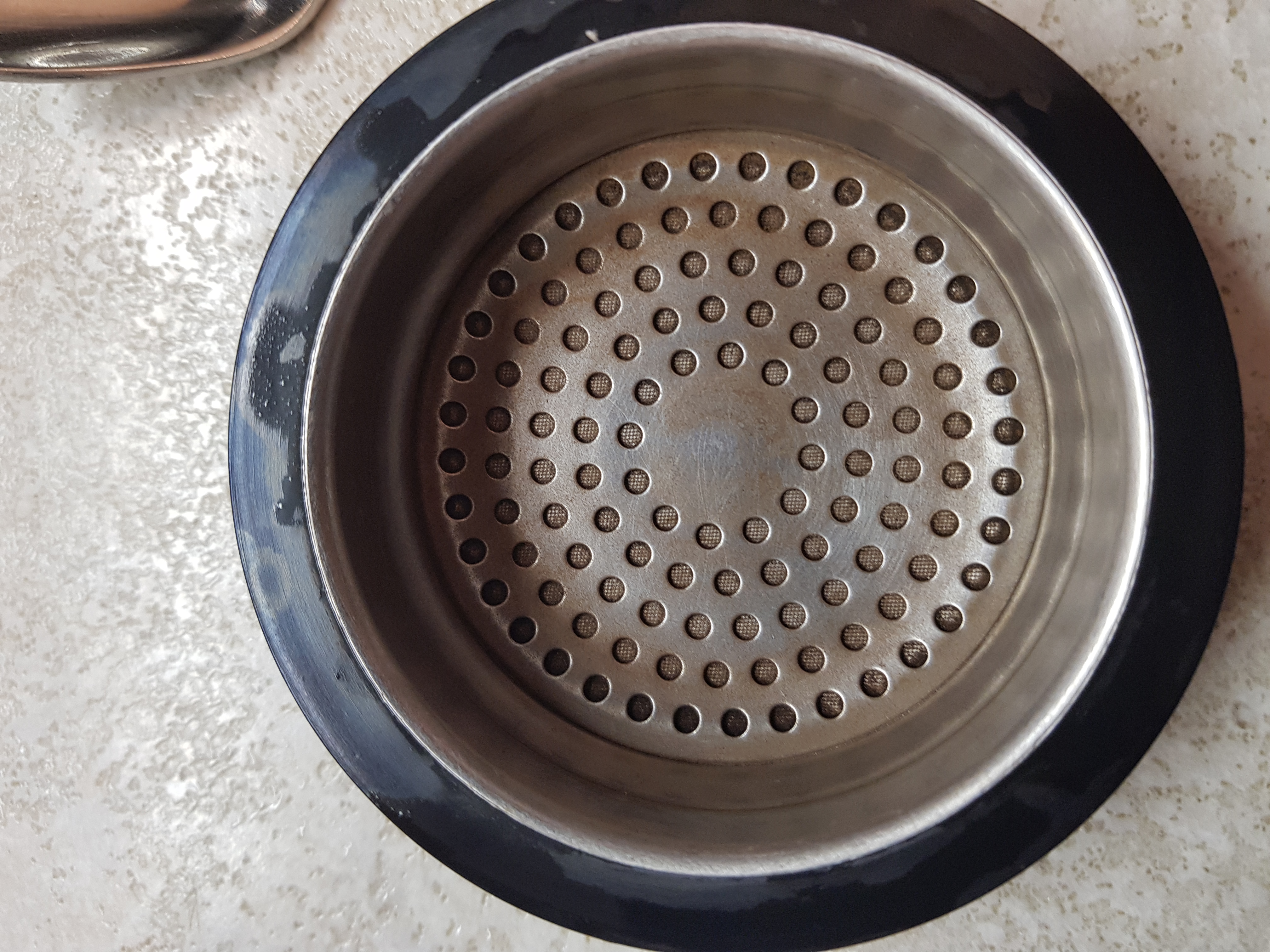

Какой засор, как он может влиять на вид таблетки? На фото снятой сетки видно, что там все вполне чисто. Увеличьте немного дозу закладки и вид таблетки вам понравится, вот только какой смысл, настраиваться надо по вкусу.
Часто бэкфлешить со средством не стоит, после каждого надо смазывать толкатели и эксцентрик. А вот перед каждым выключением протереть сеточку и вокруг неё и сделать 2-3 бэкфлеша просто водой очень помогает сохранять чистоту группы.

Почистил группу. Убрал паузу, точнее изменил 3 сек предсмачивание +1 сек пауза все же осталась. Сменил кофе (более раннюю обжарку 5.12.22). 16 г закладка в ИМС 14-16 г. Вот результат))). Более чем питейно....К сож тот кофе, точнее та обжарка израсходовалась....Всем СПАСИБО!!!!))) Наверное таки я склоняюсь всетаки к чистке группы....Время покажет)))
((( при стольких переменных «шар от двух бортов сразу в лузу»? с первого наката?)))

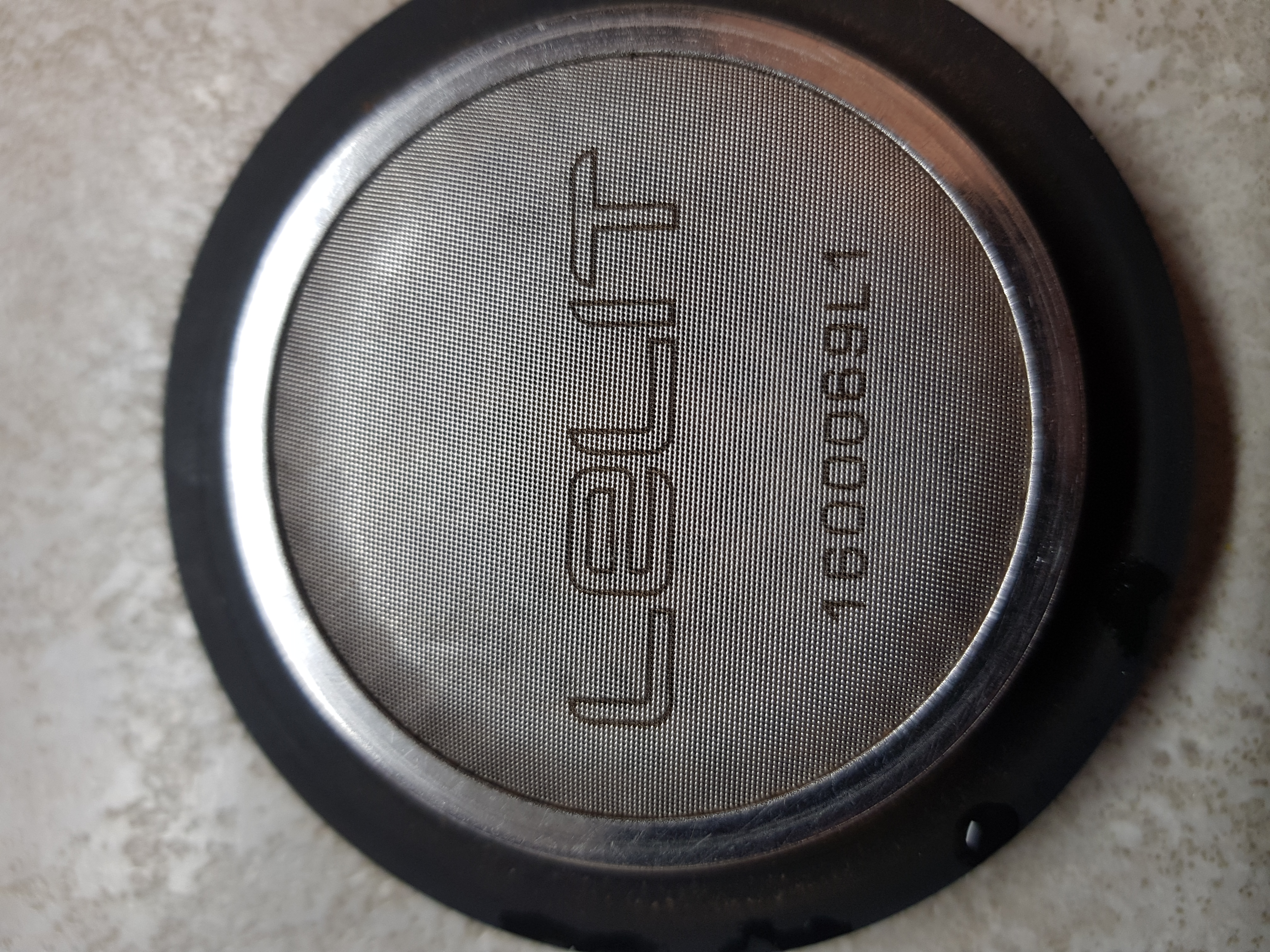

А кто-нибудь screenpuck использовал? Годная тема? - толстый металлический фильтр который кладут на кофе в в портафильтр?

Тема здесь уже обсуждалась и не один раз. Поищите. Из личного опыта сетка (фильтр) в холдере придает больше горчинки после пролива в чашке (или убирает кислинку) и уменьшает загрязненность группы))) И еще красивая таблетка получается после использования)))) Если совсем коротко!!! Полистайте здесь форум и там ЮТУБ))) Удачи!

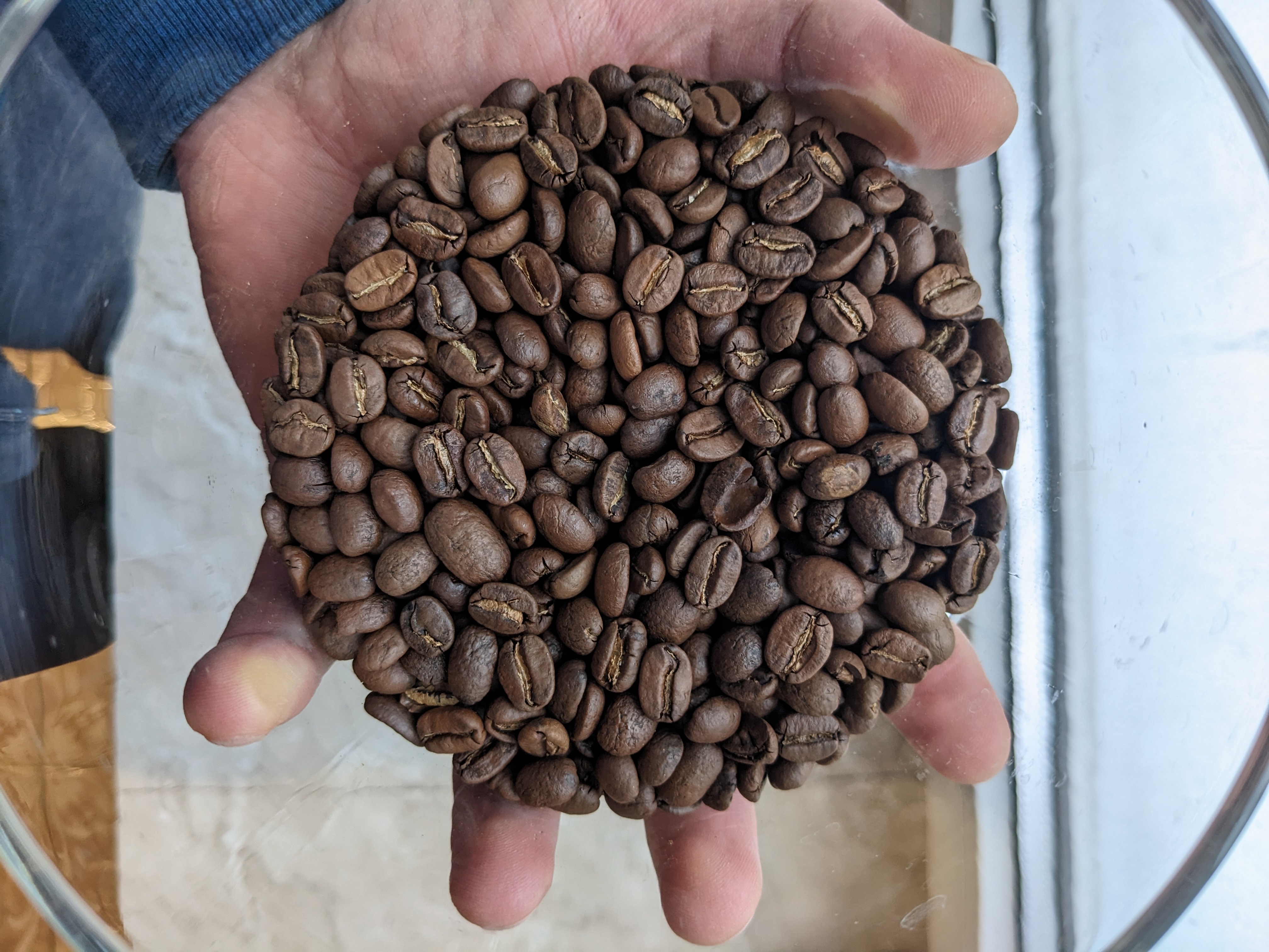

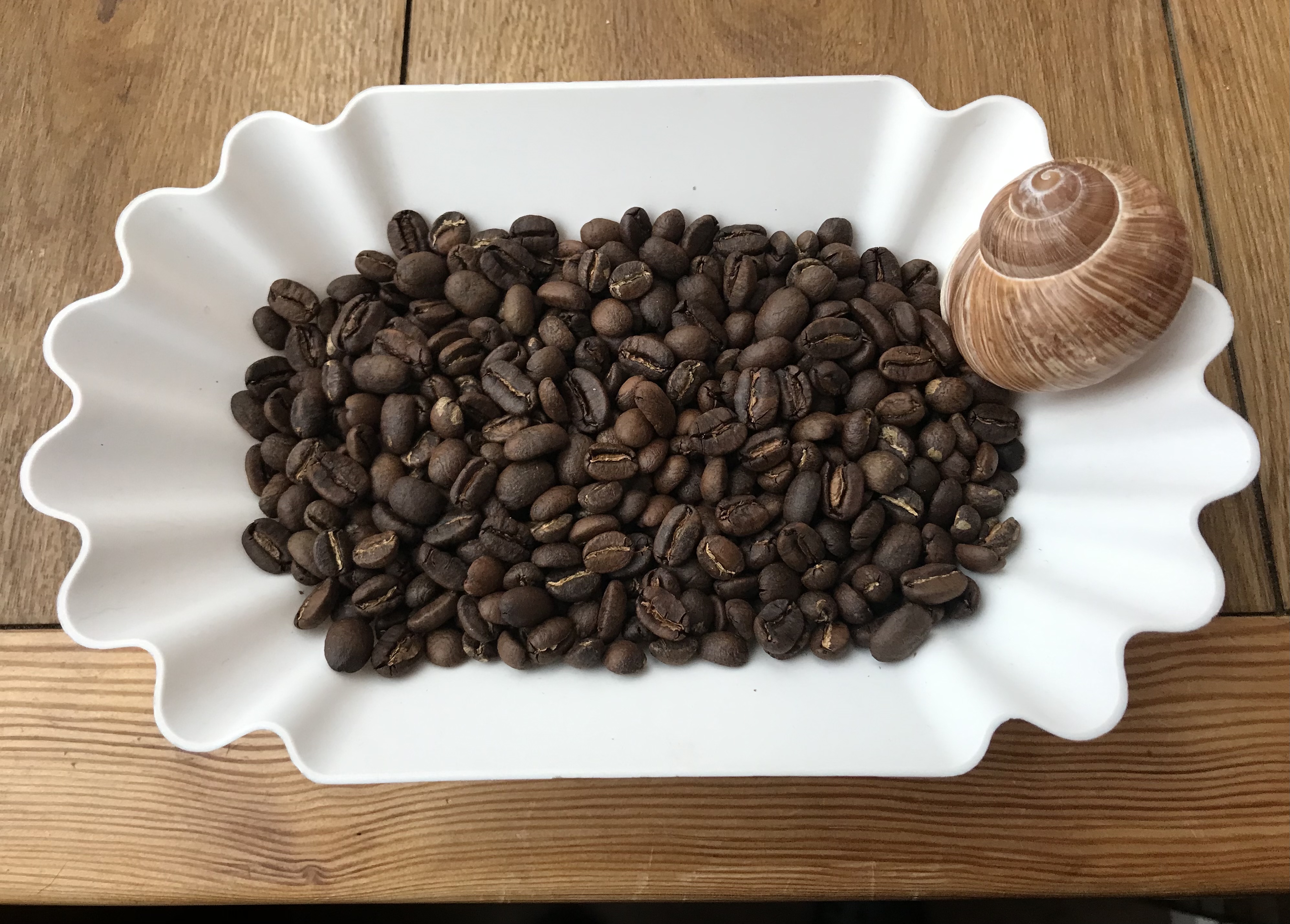

IgorG: моё «предположение на вид», зерно ближе к Сити чем к Фулл. ещё повангую по извилистой бороздке, достаточно небрежной сортировке и наличию зёрен с дефектом от насекомых. регион Юго-Восточная Азия или Океания (но это не точно) отсортируйте квакеры, дефекты, уши и готовить эспрессо вполне. ))) ну не на ведро же…
IgorG: светлая обжарка под эспрессо даст вам такой вкус, с которым вы бы вернули кофе назад обжарщику, у меня такое было Я думаю, это выше светлой и под эспрессо подойдёт.
нууу блин.)))) если говорить о классическом эспрессо (так звучал вопрос коллеги выше), то современным обжарщикам придётся возвращать 90-95% их валовой продукции))) напомню первую М) — Miscela - специальная смесь кофейных зерен.
