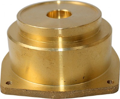

Вот сравните группу Лелита
и группу Сильвии
как видите ничего общего.
Вот температурная стабильность Сильвии -[ссылка]- Вот Гаджии классик -[ссылка]- Лелит будет лучше Гаджии исключительно в силу большего объема бойлера, в остальном все то же, так что скорее всего термостабильность будет где-то посередине между результатами Сильвии и Гаджии.
Ну и что? А разница исключительно в том, что у лелита вынесен клапан сброса давления, а у сильвии вынесена группа, и в чем преимущество? Вообщем пока не увижу сравнительного графика, не поверю. =)
Разница в термической массе, у Лелита группа - это дно бойлера, а у Сильвии отдельная "шайба" весом 2 кг., это, кстати, группа от профмашин. Такая конструкция способна существенно выравнивать температуру воды, при разнице на "входе" в 20С, на "выходе" разница составит 6-8С. В Лелите - что на "входе", то и на "выходе". Вспомните физику и посчитайте насколько упадет температура в бойлере при проливе, настолько же она изменится на входе в рожок.

А про термическую массу, формируемую конструкцией группы Вы забыли? У Гаджии и Лелита группа - это дно бойлера, тем не менее у Гаджии вместо 27С на выходе всего 10С, это практически измеренные данные. У Сильвии отдельная профессиональная группа. Вот она-то своими 2 кг латуни и обеспечивает стабильность в 1С.

Для повышения термостабильности путь воды из бойлера в рожок организуют по тонкому и длинному каналу, проходящему внутри большой нагретой массы, чтобы снизить колебания температуры. Вот посмотрите как это организовано в Сильвии

Fahrenheit: вот верхняя часть бойлера и нижняя часть бойлера наших Лелит . Тоже довольно весомо выглядить, по-этому желательно конечно зафиксировать изменения температуры быстродействующим датчиком, чтобы можно было сравнить с Ранцилией. Надо отметить, что Лелит это второе поколение, а первое с 57 мм группой, тоже вроде особо не уступало Сильвии.
