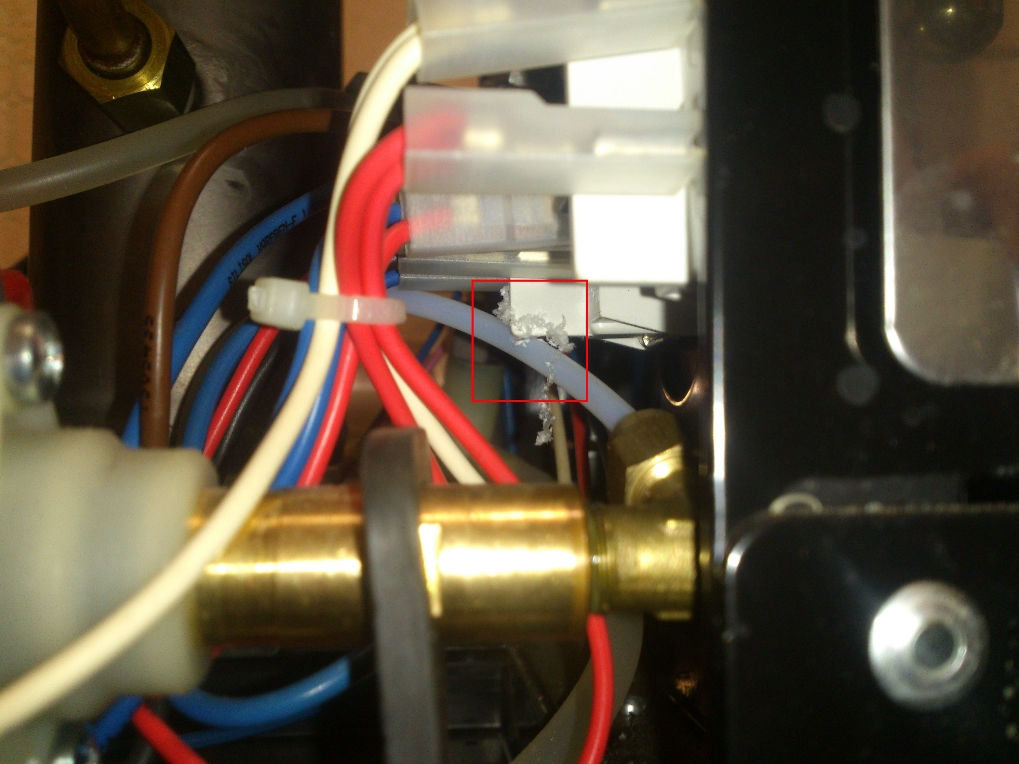

Всех с новым годом!!! Экспериментируя с помолом и дозировкой добился того, что из под машины начала литься вода, когда включаешь помпу. Разобрал, обнаружил трубочку, слетевшую с насоса. Как на фото Может кто подскажет как собрать? она просто так не налезит обратно. Читал ранее о проблемах ironmine, похожих. Или надо новую заказывать?
Всех с новым годом!!! Экспериментируя с помолом и дозировкой добился того, что из под машины начала литься вода, когда включаешь помпу. Разобрал, обнаружил трубочку, слетевшую с насоса. Может кто подскажет как собрать? она просто так не налезит обратно. Читал ранее о проблемах ironmine, похожих. Или надо новую заказывать?
А в чём проблема прикрутить эту трубку обратно на резьбовой штуцер выхода с помпы при помощи гайки, которую видно на фото? У Ironmine, насколько я помню, шланг перетёрся и к вашему случаю это не имеет никакого отношения.
Разбирал тут Унику, чтобы понизить давление, и обнаружил, что из-за вибрации помпы сильно протерлась трубка... Трубку поправил, вода пока не течет, но думаю лучше приобрести новую на всякий случай. Предыдущий случай с заменой, где-то описанный на форуме, отыскать не могу. Собственно, где такую трубку купить? Или это под гарантийный случай попадает (покупал машину на Rimprezza)?
Dante: Я бы в первую очередь написал Римпрезе. Во-первых, случай скорее гарантийный, а во-вторых, у них быстрее такие запчасти найдёте .
В общем, на два письма из магазина никакого ответа не последовало (одно отправил в январе, одно недавно).
Собственно, снова вопрос - где купить такую трубку?
