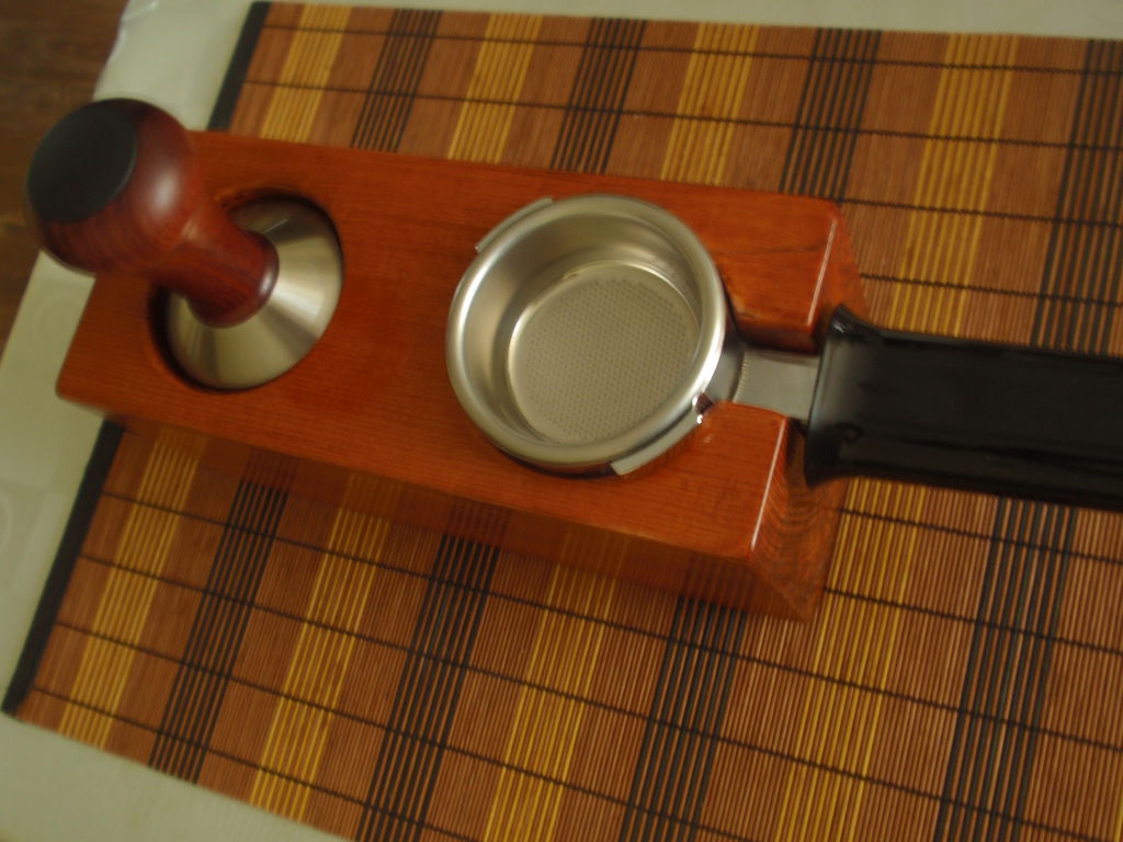

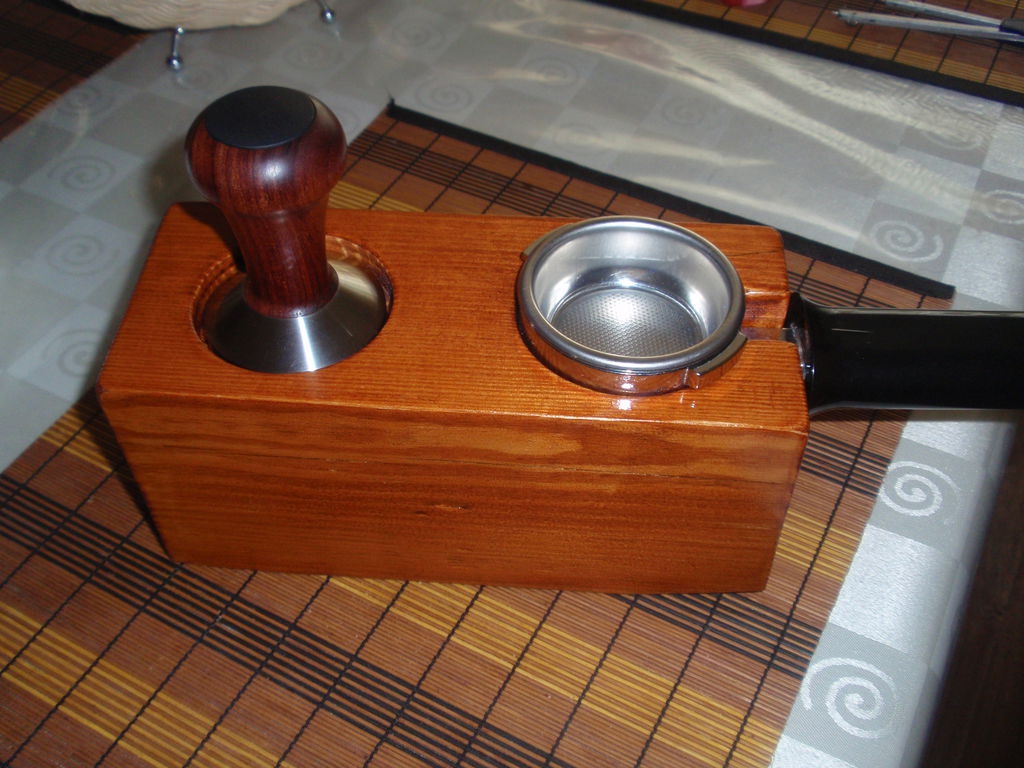

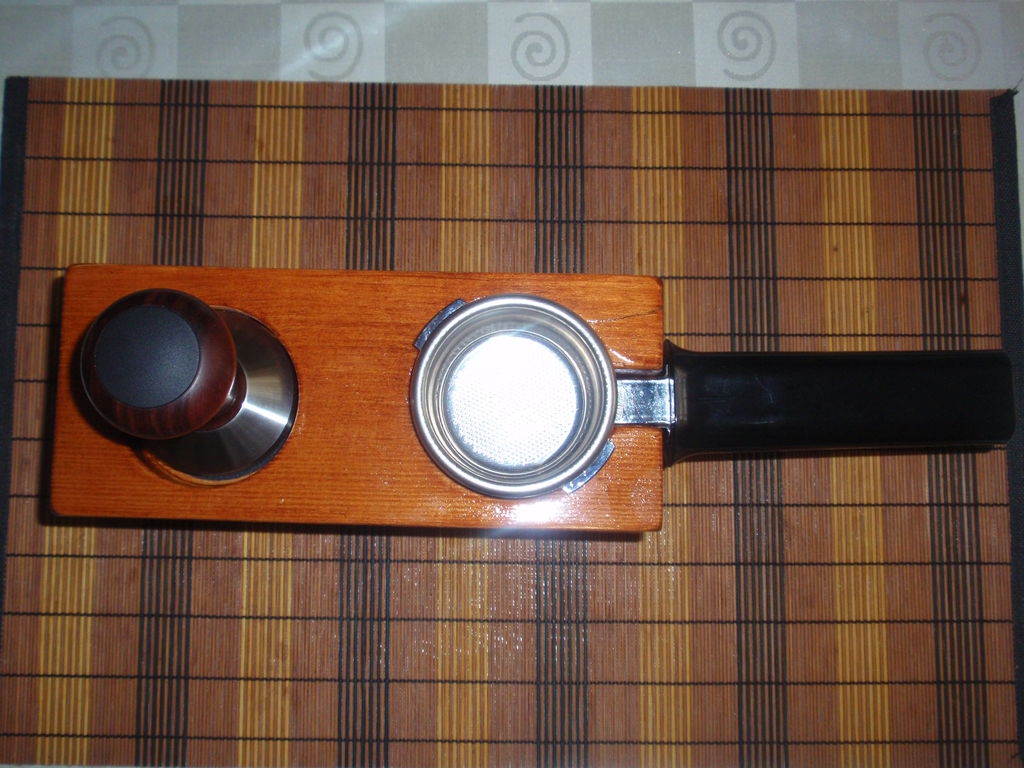

Решил сделать собственноручно этакое подобие куба от Тидаки, только с дерева ибо платить за кусок нержавейки 100 евро нет возможности. Для работы понадобилось: 1. Обрезок несущей балки для крыши 2. Шлифмашинка 3. Дрель 4. Шкурка 5. Набор фрез по дереву для коробок под розетки В моём случае в этот девайс не вложил ни единой копейки. У кого есть подобный инструмент то можно смастерить, сложного ничего нет. Кому интересно поделюсь опытом. Вот собственно что получилось

Это какое дерево? Похоже на сосну. Если так, то мне кажется, что долго оно не выдержит, начнет проминаться в местах, где замки рожка упираются. Надо бы дерево твердых пород, хотя бы берёзу.

Так полочку вообще без проблем сделать, главное чтобы инструмент под рукой был. Дерево я использовал сосну (что было в гараже). Конечно желательно использовать дерево твёрдых пород, но только не дуб, иначе секас с отверстиями Вам будет обеспечен на долгое время + гореть будет мама не горюй. На счёт долговечности то не сказал бы что долго не проживёт, высота дырки расчитана чётко под касания лейки холдера + внизу приклеил резиновую подушку и упор идёт не только на ушки портафильтра, а вмятины будут на любом дереве, это лишь вопрос времени. Чтобы избавится от вмятин можно аккуратно сделать резиновую прокладку и всё - будет тоже красиво.
PS: Конечно можно использовать эту подставку для темперовки, но скажу мне особо это не нужно, больше нравится темперовать на обычной деревянной доске. Использоваться будет у меня больше как подставка так как просто портафильтр и темпер вечно некуда приткнуть - одним словом нет им места, а теперь будет

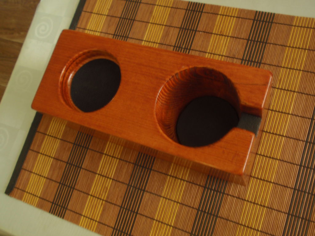

Black_Jack_: интересует как кольцевой фрезой вы прорезали отверстие не насквозь или фреза другая была? Я смотрю у вас мнооого разного полезного инструмента в хозяйстве!
Вот такой наборчик фрез у меня -[ссылка]- . А как не прорезал то очень просто. Врезался на возможную глубину и потом стамеской или отверткой плоской выбил дерево и так постепенно до определённой глубины. Единственное что потом нужно будет дно зашлифовать. Приду домой и сфоткаю самодельную приспособу на дрель для шлифовки. Да инструмента хватает ибо строимся и делаем ремонты своими руками, нанимать людей нет возможности, да и лучше чем сам для себя никто тебе не сделает
